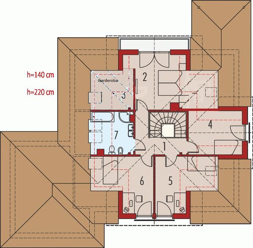

    Dzień dobry. Jesteśmy zainteresowani podniesieniem o 80-100 cm poddasza czy Naomi 2G jest to możliwe i jakie to są koszty....zmiany w dokumentacji projektowej
  • arch. Mariusz Jaworski 2011-09-19 13:20
    oczywiście taka zmiana jest możliwa, jednak przy 100cm podniesieniu ścianki kolankowej dom straci proporcje. Zalecałbym optymalną wysokość podniesienia 40-60 cm max.
    W sprawie kosztów oraz czasu wykonania takiej zmiany bezpośrednio w naszej Pracowni proszę o kontakt z Działem Zmian (71) 798 38 00 lub .

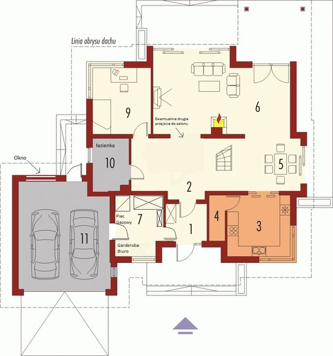

  • 79.173.5.* 2011-09-20 09:49

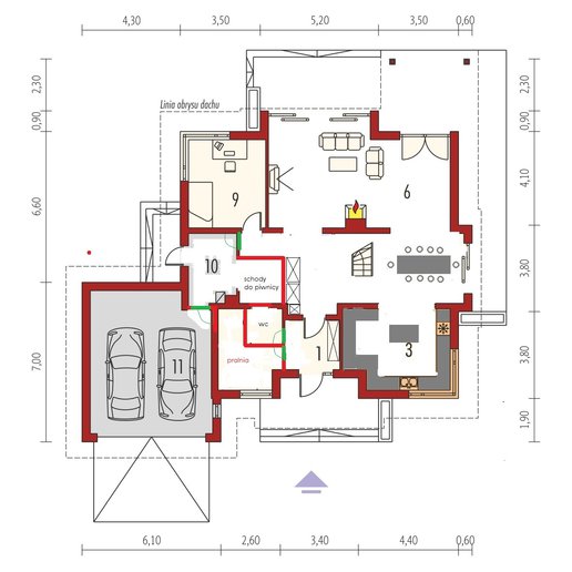

    mam pytanko czy mozna przerobic dwustanowiskowy garaz na jedno wykorzystujac do tego pokoj przy wejsciu?chcialabym zrezygnowac z duzego garazu, a powiekszajac pokoj przy wejsciu uzyskac z tego garaz.
  • arch. Mariusz Jaworski 2011-09-20 12:29
    Rozumiem, że ma Pan na myśli zlikwidowanie garażu dwustanowiskowego (zwężenie budynku) i zastąpienia powiększonego pokoju przy wejściu jednostanowiskowym garażem w bryle budynku (garaż w tym miejscu będzie wystawał od frontu budynku podobnie jak w oryginale). Wprowadzenie takich zmian jest oczywiście możliwe, Pracownia wyda na nie bezpłatną zgodę.

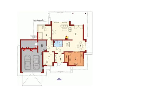

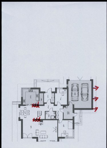

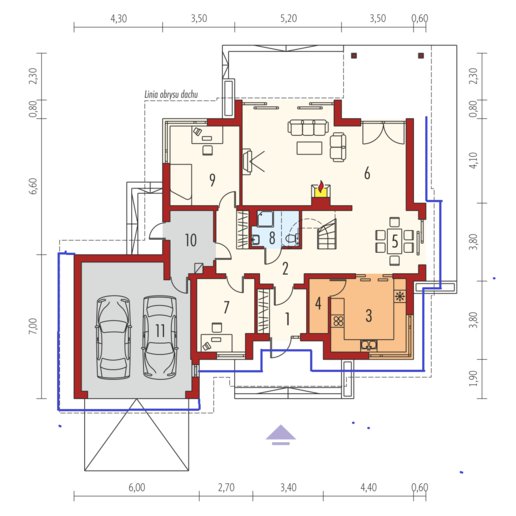

  • 83.12.119.* 2011-09-22 11:15
    Witam, czy jest możliwość zlikwidowania:
    1. ścianki wewnątrz salonu, ta która graniczy z jadalnią. Chciałabym ją usunąć do komina.
    2. Ściankę w kuchni do drzwi do spiżarni (oddzielającą korytarz od kuchni).
    3. poszerzyć garaż
    PS poprawki w załączniku
  • arch. Mariusz Jaworski 2011-09-23 10:51
    zmianę 1 i 2 można wykonać stosując w miejscu ściany podciąg.
    Poszerzenie garażu jest jak najbardziej możliwe, Pracownia wyda na taką zmianę bezpłatną zgodę.
    W razie dodatkowych pytań prosimy o kontakt: (71) 798 38 00 lub

    Witam. Czy w wypadku podpiwniczenia byłaby możliwość zrobienia schodów do piwnicy w środku domu? Jeśli tak, to w którym miejscu?

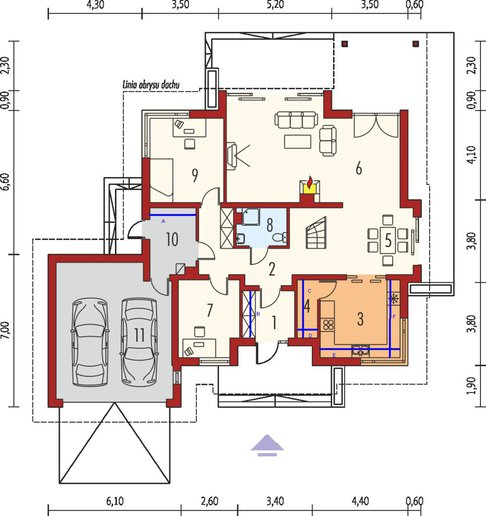

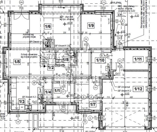

  • 82.210.148.* 2011-10-05 22:18
    Dzień Dobry
    Jesteśmy na tyle zaawansowani, że firma, która nam bududje zakupiła od Państwa projekt.
    W związku z tym, będziemy mieli wiele szczegółowych pytań, które jak myślę pomogą i Państwu w dopracowaniu szczegółowych rozwiązań.
    Na tym etapie mam dwa pytania:
    - czy nie przewidujecie Państwo komina w kuchni? Bo na wizualizacji nie ma, i na przekrojach, które wstępnie od Państwa dostałem też. To ważana sprawa dla estetyki budynku, pomijając koszty, bo komin musiałby być od frontu, aneskem do tego pytania, czy można zastąpić komin dachówką wentylacyjną.
    Pozdrawiam:
    Karol Kapica
  • 82.210.148.* 2011-10-05 22:41
    Wszystkie okna w projekcie wyposażone w parapety mają je umieszczone na wys 90cm nad podłogą. Wysokość okien to 140cm.
    Dla szczegółowego zapoznania się załączam rysunki z rzutem parteru i wymiarami okien (na osi : licznik-szerokość okna, mianownik w nawiasach wys. parapetu, potem wys. okna).
    W razie pytań zapraszam do kontaktu.
    No i to trochę problrm,bo standardowo blaty kuchenne są na 85-87, źle to wygląda ja mam tylko 3-4 cm żeby wyczyścić pod parapetem. To mały problem, bo waro podnieć wys. kondygnacji i wtedy można zmienić proporcje. Ale jako nie architekt powiem, że cała menadżerka uzgodnień między architektem a architektem wnętrz spada na inwestora...
    Karol
  • arch. Mariusz Jaworski 2011-10-07 08:36
    "82.210.148.*" napisał/a:Dzień Dobry
    Pozdrawiam:
    Karol Kapica
    W projekcie technicznym w kuchni jest ustawiony komin z trzema kanałami wentylacyjnymi. Dwa podpięte do kuchni (wyciąg+wentylacja), trzeci jest wentylacją spiżarni.
    Dachówka wentylacyjna nie nadaje się do pełnienia roli komina na dachu (nie spełnia warunków rozporządzenia). Z uwagi na znaczną długość przewodów można spróbować zastosować kominki systemowe montowane na pokryciu.
    Z naszej strony doradzam jednak pozostawienie komina w formie w jakiej jest to zaproponowane w projekcie.
  • arch. Mariusz Jaworski 2011-10-07 08:38
    "82.210.148.*" napisał/a:Witam,
    Karol
    Niestety nie sposób sprostać wszystkim oczekiwaniom inwestorów, w tym przypadku w zasadzie są dwa preferowane rozwiązania:
    - podnieść parapet 5-15cm nad blaty (zmniejszając wysokość okna)
    - obniżyć parapet okna do baltu (zwiększona wysokość okna. wszystkie parapety z 90 na 85cm) i zastąpić parapet blatem (głębsza przestrzeń robocza).
    W pierwszy przypadku konieczne jest sprawdzenie czy bateria pozwala na otwarcie okna, w drugim wskazane jest zastosowanie bateri „uchylnej”.
    Przyjęty rozwiązanie zależy od aranżacji kuchni (dobrze się sprawdza blat w formie parapetu i okno uchylne).

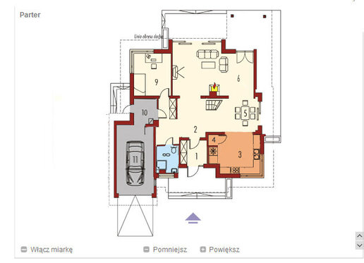

  • 83.28.180.* 2011-10-18 08:09
    W nawiązaniu do poprzedniego pytania dotyczącego powiększenia garażu proszę o sprecyzowanie, z których okien w pomieszczeniach 6 i 7 trzeba zrezygnować przy tej opcji?
    Kolejne pytanie dotyczy możliwości zrezygnowania i zamiany łazienki na dole. (łazienka w tej opcji byłaby w pomieszczeniu nr. 10 bez przejścia do garażu i wyjścia na zewnątrz) W miejscu łazienki chcielibyśmy duży hol ze schodami murowanymi do góry. Czy te zmiany są możliwe i rozsądne z punktu widzenia fachowców :)?
    Karolina

  • arch. Małgorzata Wrona 2011-10-19 10:46
    "83.28.180.*" napisał/a:Witam
    Karolina

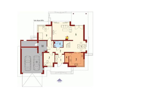

    w pomieszczeniu nr 6 i 7 chodzi o okna połaciowe, czyli te które są umieszczone na zachodniej ścianie, tej od strony garażu (na rzucie są zaznaczone przerywaną linią. W pom. nr 6 będzie to jedno okno, a w łazience to umieszczone niżej na rzucie (prawdopodobnie trzeba też będzie przesunąć drugie okno żeby prawidłowo doświetlić pomieszczenie). Wszystko zależy od tego, o ile zostanie podwyższony dach ze względu na poszerzenie garażu.
    Przesunięcie łazienki w miejsce pomieszczenia gospodarczego jest możliwe. Będzie się jednak wiązało ze zmianami w projekcie instalacji. Nie jest to jednak trudna do wykonania zmiana. Wybrany przez Panią architekt lokalny wprowadzi ją na etapie adaptacji. Pracownia wyda na taką zmianę bezpłatną zgodę.
    W naszych projektach standardowo projektujemy schody jako drewniane. Daje to naszym klientom szansę na dowolność jeśli chodzi o ich wygląd itp. Przy zachowaniu projektowanych, narzuconych również przez przepisy budowlane parametrów istnieje możliwość różnej aranżacji takich schodów. Schody żelbetowe nie są w żaden jednak sposób gorsze niż drewniane. Ich zastosowanie wyeliminuje np. problem ze skrzypieniem schodów drewnianych, który często się pojawia. Pod schodami żelbetowymi łatwo również umieścić np. praktyczny schowek.
    Myślę, że proponowane przez Panią rozwiązanie wpłynie również na uzyskanie bardziej reprezentacyjnego charakteru holu. Będzie większy, a ładnie wykonane schody mogą stać się bardzo widocznym i ciekawym jego elementem.
    W razie dalszych pytań zapraszam do kontaktu (71) 798 38 00 lub .

    Istnieje taka możliwośc pod warunkiem, że zlikwidujemy lub zmianimy lokalizację łazienki. Zmienę może Pani zlecić dowolnie wybranemu przez siebie architektowi, skorzystać z usług naszych przedstawicieli. Podaję link: http://www.archipelag.pl/przedstawiciele.html. Wprowadzenie zmian może Pani również zlecić naszej firmie. Zajmie się wtedy nimi nasz dział zmian. Podaję kontakt: e-mail: , Tel. 71 798 38 47. W razie dodatkowych pytań bardzo proszę o kontakt.

    Widzę, że kolejne osoby proponują zmiany w podobnym kierunku, w którym idą naszepomysły, częściowo przeprojektowane. Bo nasze fundamenty już się budują.
    Nie wiem, cz ostatecznie zdecydujemy się na wejście do salonu prosto z drzwi wejściowych, ale na wszelki wypadek zleciliśmy wykonawcy i konstruktorowi zrobienie podciągu w tym miejscu. Jeśli kiedyś będziemy chcieli zrobić przebicie, nie będzie to żadnym kłopotem, a dodatkowe koszty prawie żadne.
    Oczywiscie taka zmiana wiąże się z przeniesieniem łazienki, np. tam, gdzie my to zrobiliśmy, czyli w okolice kotłowni, a kotłownię można umieścić za garażem..
    W każdym razie uznanie dla architekta, bo to bardzo funcjonalny projekt. Im bardziej się "wgryzamy" tym więcej dostrzegamy zalet a poprawki, o których mówimy nie wywracają projektu do góry nogami. Powiększyliśmy garaż o kotłownię za garażem i podnieśliśmy lekko dach garażu. zyskamy w ten sposób funkcjonalny stryszek. Estetycznych kompromisów osobiście nie lubimy, cenimy proporcje, więc jeśli się zdecydowaliśmy z Agnieszką , to sądzę, że koszmarek z tego nie wyjdzie. Osobiście dostrzegam istotne zalety tego projektu:
    -mało zbędnej pow. na komunikację i przedpokoje (nasza zmiana na dole kosztuje kilka m2, ale tak chcemy),
    - dwa pokoje na dole, co daje możliwość wykańczania etapami, co szczególnie cenne przy małej ale rozwojowej rodzinie,
    - możliwość łatwego regulowania pow. poddasza wysokością ściany kolankowej. My podnieśliśmy na 90cm, co dało nam pow. pokoi: 14 i 16m2, a sypialnię od ogrodu dodatkowo powiększyliśmy o taras do 20m2. Balkon też będzie, tylko wiszący. Razem mamy 228m2 liczone jako pow. uż. plus pow. garażu;
    -możliwość oddzielenia izolacji termicznej mieszkania od części garażowej, dodatkowo brak pokoju nad garażem, to daje możliwość zaoszczędzenia na ogrzewaniu..

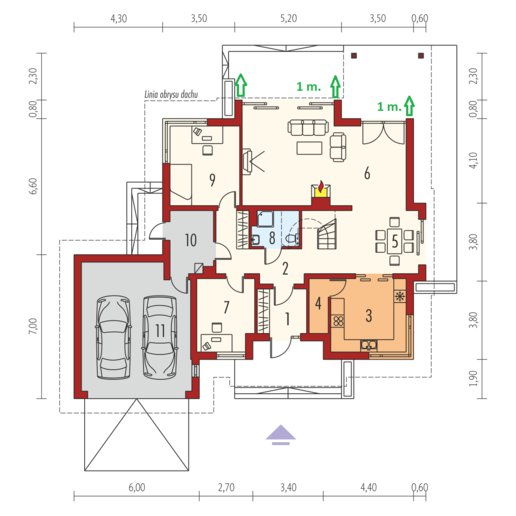

  • agaiwona 2011-11-08 09:51
    Witam serdecznie, proszę o podpowiedź w związku z planowanymi zmianami w projekcie Naomi G2, czy sa możliwe nastepujace korekty:
    1.zmniejszenie witrołapu, tak, aby zrobić bezpośrednie przejście do kuchni z holu, po prawej stronie zaraz za wiatrołapem (oczywiscie rezygnując w tym miejscu z części spiżarni)
    2.przeniesienie łazienki w miejsce kotłowni
    3.pokój nr 7 przeznaczony na kotłownię i pralnię, z przejściem do garażu ( co z oknem w takiej sytuacji - czy zmieniać na podwójne, ale mniejsze?)
    4.salon otwarty na hol - tzn rezygnacja ze ściany, pozostawienie kominka - jakią szerokość musi mieć kominek
    5. zmiana schodów na żelbetowe, na tyłach kominka/hol, jak zrobić, aby schody były niewidoczne z salonu
    6.podniesienie ściany kolankowej-do jakiej wysokości, aby nie szkodziło to bryle budynku
    7. na poddaszu pokój 2/2 w kwadracie, prostokącie - chcemy zrezygnować z łazienki przy pokoju, a przedłużyć łazienkę 2/7
    Pozdrwiam.
    Agnieszka

    witam ponownie,a czym jest mozliwosc wyciagniecia calkiem garazu tak jak np. w projekcie Klarysa? czy dom nie straci na wygladzie? czy bylaby mozliwosc zrobienia u Panstwa takiej wizualzacji?chocby roboczej.chcemy przeniesc schody,bo teraz sa jakby w jadalni.a jak z projektami wnetrza?
  • arch. Agnieszka Owocka 2012-01-20 11:20
    istnieje taka możliwość. Ze strony pracowni na takie zmiany będzie potrzebna zgoda, która udzielana jest nieodpłatnie. Zmiany na projekt może nanieść dowolnie wybrany architekt, nasz przedstawiciel lub bezpośrednio nasza pracownia. Podaję kontakt do naszego działu zmian: Piotr Tracz, Tel 71 798 38 75 e-mail: . Koszt wprowadzenia zmian uzależniony jest od architekta, który je nanosi. Wydłużenie garażu, jeśli zostaną zachowane jego proporcje, nie powinny zaburzyć wyglądu bryły. Nie przygotowujemy symulacji zmian wprowadzonych do projektów przez naszych klientów. Na obecną chwilę nie zajmujemy się projektowaniem wnętrz. W razie dodatkowych pytań bardzo proszę o kontakt.
    Pozdrawiam, arch. Agnieszka Owocka, tel. 71 798 38 54.

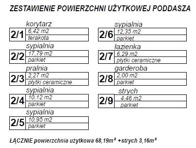

    * Czy powierzchnie obliczeniowe pod skosami są od wysokości 220cm?

    Powierzchnie obliczeniowe pod skosami mają wysokość 1,90.

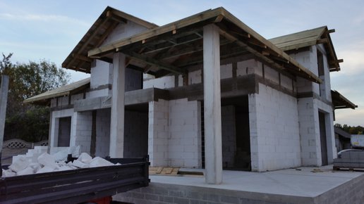

    Witaj Jagoda. Jeszcze nie ale już wyłania się sylwetka. Właśnie skończyliśmy konstrukcję parteru i strop. Budujemy w miejscowości Kanie koło Komorowa pod Warszawą.
    Poprawek było parę a i nowe sprawy się pojawiają w trakcie. Ogólnie to udany projekt i nie żałujemy wyboru i zrobionych dotychczas poprawek. Są jednak sprawy, na które warto zwrócić uwagę. Zwłaszcza w zakresie okien. Duże przeszklenia są niewątpliwym atutem i stanowią o uroku tego projektu, ale warto pomyśleć, czy w np. w kuchni nie będzie za mało miejsca na szafki, a zmniejszając boczne okno do 150cm dom nic nie straci z uroku. To samo dotyczy małego pokoju od strony ogrodu. Na górze przewidziano bardzo duże tafle okien balkonowych. Prawie niewykonalne w przypadku okien pcv a odradzane przez większość producentów okien drewnianych ze względu na ciężką konstrukcję (tymbardziej w wersji 3 szybowej). Skróciliśmy duże okno w salonie do 360cm i światła mamy, że ho ho. Estetycznie to też nieźle wygląda , bo wrzucimy HS-a dwuszybowego. Po przerzuceniu łazienki i kotłowni nie wchodzimy do domu przez kotłownię, tylko przez wiatrołap, a kotłownia i rowerownia są za garażem. Za to przedpokój się powiększył i to jest w tym projekcie potrzebne , bo nie ma za dużo miejsca na szafy, przy okazji dało się poszerzyć dolny bieg schodów, co dodaje efektu przestronności (my wylewamy z betonu). No i podnieśliśmy do 285 wys. parteru i jest ok. 270cm to jednak trochę za mało jak na 34m salon. Jak mi wyślecie maila, to wyślę fotki z tego co już jest.

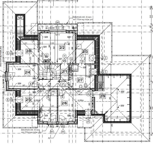

  • MarekS 2012-05-07 20:52

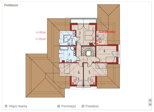

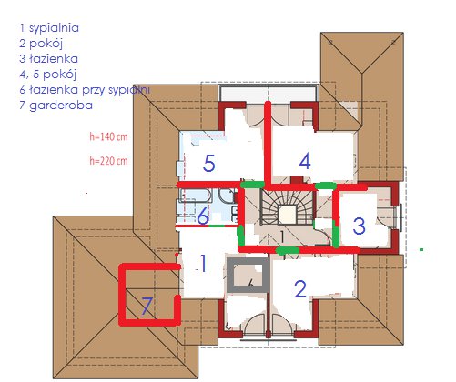

    Witam. Od tygodnia jestem szczęśliwym posiadaczem projektu Naomi G2 02 (wariant z powiększonym garażem).
    Teraz pracuję z lokalnym przedstawicielem wprowadzając dodatkowe zmiany. Przeniesienie łazienki w sąsiedztwo garażu, zmianę ułożenia schodów na idące wzdłóż ściany między holem a pokojem, projekt kominka narożnego co wiąże się ze skróceniem ściany, usunięcie ściany między kuchnią a holem, inne rozmieszczenie drzwi etc.
    U góry również zmany, jedna łazienka, dodatkowa garderoba...
    Chcemy również podnieść ścianę kolankową i nie jestem pewien do jakiej max wysokości to zrobić. Nie chciałbym zepsuć widoku zewnętrznego.
    I tu pytanie do Karola, który jest chyba najbardziej zaawansowany w swojej budowie. Czy mógłbyś również do mnie przesłać fotki z budowy na e-mail ().
    A tak przy okazji mam pytanie ile w waszych regionach kosztuje dostosowanie projektu do działki i ew. projekt przyłączy gazowych. Nie mam rozeznania w temacie a cena w sumie ok 3000 pln wydaje mi się lekko przesadzona.
    Marek

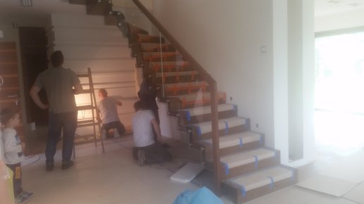

  • 109.243.39.* 2012-05-15 21:13
    Bardzo przepraszam wszystkich Państwa, którzy zwracali się do mnie o przesłanie materiałów. Sprawy rodzinne..zostałem Tatą, a później nadrabianie zaległości. Do końca tygodnia poobrabiamy zdjęcia i prześlemy do Państwa.
    Ta kalkulacja, podniesienia ściany kolankowej i zachowania proporcji jest ważna, ale zobaczymy dopiero, jak będzie dach na ile nam się to udało. Dzisiaj jednak widzę, że traktując tę sprawę pryncypialnie można wysunąć bardziej do przodu "nawis" nad wejściem i wtedy wypuszczenie dachu do przodu nie stanowi problemu..
    W kwestii garderoby mam takie spostrzeżenie, że podniesienie ściany kolankowej a zarazem dachu "wymuszza" podniesienie stryszku nad garażem. I całkiem przypadkiem na części tej powierzchni wyjdzie nam całkiem zgrabna garderoba połączona z pokojem, który jest od frontu po lewej stronie..
    I jeszcze jedno spostrzeżenie trochę na wyrosost.Potwierdzę albo się wycofam za kilka tygodni, jak będzie dach. Podniesienie ściany kolankowej mocno powiększa pow. do oświetlenia pokoi na górze od frontu. NIe wiem, czy jedna połaciówka da nam dostateczną ilość światła w pokoju, który ma tylko północną ekspozycję (tym z garderobą).
    No i na projekcie na rzutach narysowano ocieplenie, niezbyt wyraźny jest obrys pomieszczeń "po podłodze", a to całkiem duża powierzchnia. Przydałyby się dokładniejsze dane, np. dot pow. podłóg w projekcie.

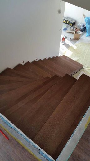

    Jeśli chodzi o przdpokój, nie jest pałacowo, bo nie ma być, ale za to bardzo przytulnie. Scgody (już mam) w naturalny sposób oddzielają jadalnię od przedpokoju. Optycznie jadalnia staje się osobnym pomieszczeniem.

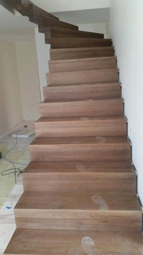

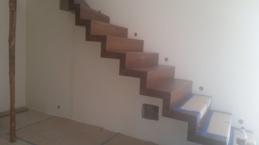

    Panu, który zrobi schody wzdłuż ściany mogę powiedzieć, że hol na pewno stanie się bardziej przestronny.. tylko podpowiadam, żeby sprawdzić, czy wysokość stopini nie będzie za duża..schody jednobiegowe nie są za bezbieczne.. ale efektowne. W końcu najważniejsze dla kogo ma być dom i na prawdę nie odradzam. Ale my mamy małe dziecko, a także bardzo złe doświadczenia ze schodami jednobiegowymi w rodzinie, chwila nieuwagi..W naszej wersji udało się osiągnąć 16,8 cm na stopień... Proszę tego nie traktować,jak polemiki, czy pouczania, bo dom szyje się jak garnitur na miarę i to co nam się wydaje dobre, komu innemu nie koniecznie.
    Ja wychdzodzę z założenia, że trzeba słuchać wszystkich a robić swoje..
    Przenosząc tą łazienkę, poszerzyliśmy schody do 110cm -warto, są zabiegowe, betonowe i mam wrażenie, że dałoby się wyciągnąć nawet 120cm szerokości. O tyle to ważne , że w tym projekcie schody są pierwszym meblem, który widać, zajmują dużo szerokości i powinny być miłe dla oka i dawać wrażenie wygody..zapraszać na górę a nie zwalać się wchodzącego...
    Pozdrawiam:
    Karol

    Planujemy zakup projektu Naomi G2,jednak wcześniej chcmy dowiedziec się,czy są mozliwe takie zmiany:
    -na poddaszu powiększyc łazienkę (nr3)-kosztem łazienki (nr7)-pewnie będzie koniecznośc zlikwidowania jednego okna w nr 7?
    -likwidacja łazienki na parterze (nr 8) i przeniesienie jej do pomieszczenia nr 7
    -skrócenie ściany w salonie (chcemy,aby kończyła się wraz z kominkiem)
    -powiększenie garażu (z poprzednich postów wiemy,że spokojnie można go wydłużyc i rozszerzyc po 1,5m-tyle nam wystarczy)
    -powiększenie tarasu (o ile można go maksymalnie powiększyc,aby nie zmienic wyglądu budynku?)
    -przeniesienie kotłowni do pomieszczenia gospodarczego utworzonego z powiększenia garażu
    -czy isteniej możliwośc likwidacj któregoś z kominów?
    Czy ktoś buduje ten dom w woj.śląskm lub w pobliżu?
    Bardzo proszę o odpowiedzi na nasze pytania i pozdrawiamy.

    Witam. Wszystkie opisane zmiany są możliwe do realizacji. Zmiany dotyczące przeniesienia łazienek, kotłowni wpłyną oczywiście na lokaizację i ilość kanałów w kominach. Tarasy wykonane na gruncie w niewielkim stopniu wpływają na wygąd bryły budynku - stąd można dość dowolnie kształtować ich wielkość. Niestety z uwagi na ochronę danych osobowych nie możemy udostępnić adresów osób które realizują ten budynek. Pozdrawiam. arch. Mariusz Jaworski

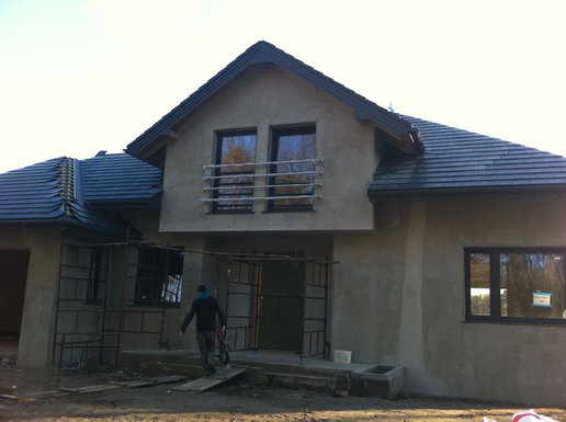

    Cześć Wszyscy
    Jeśli nie obraziliście się na mnie, to powiem, że nasz dziennik budowy czeka na odsłonę moderatora (AgaiKarol), a aktualny stan dał nam odpowiedź na większość pytań, na które trudno było znaleźć odpowiedź w 2D...
    Zdjęcia przesyłam zainteresowanym i zapraszam do wymiany opinii o wyknawcach, kosztach, etc. My tu pod Warszawą bardzo liczymy na Wasze podpowiedzi i polecenia..

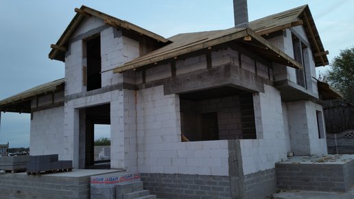

    Najbardziej bałem się, że podnosząc wysokość 1-szej kondygnacji do 2,84 i ściany kolankowej do 90cm, budynek straci proporcje. A teraz widzę, że ryzyko opłaciło się, wprawdzie nie jest to "przyczajona chata" (tak pozytywnie i skromnie odbieram zamysł estetyczny architektów), ale też nie ma łysej ściany.. Proporcje ok (moim zdaniem).
    Przypadek sprawił, że podniesienie ściany kolankowej do 90cm, daje dodatkowe możliwości. Powoduje podniesienie strychu nad garażem i w konsekwencji możliwość powiększenia pokoju od strony wejścia przy garażu o całkiem sporą, 5-6m2 garderobę. Możliwe staje się też alternatywne wygospodarowanie dodatkowego pokoju nad garażem... albo powiększenie łazienki ogólnej, ale też można zrobić dowolną aranżację połączenia sypialni nad salonem z łazienką.
    Natomiast średnio wyobrażam sobie ten dom na górze bez podniesienia ściany kolankowej. Będziemy mieli wtedy klitki.. Koszt podniesienia ściany kolankowej w sensie budowlanym to grosze, ale oczywiscie większe będą koszty instalacji i ogrzania kubatury. No i nie widzę sypialni od strony ogrodu bez powiększenia o powierzchnię nad balkonem. Komin trochę pow. zabiera, a balkon można wypuścić dalej i będzie tańszy i łatwiejszy do ocieplenia, niż w projekcie...
    W każdym razie zabawy jest dużo z wyobraźnią, trzeba tylko uważać na poł. stempli.
    Dodatkowe okna połaciowe przy podiesieniu ściany kolankowej ABSOLUTNIE KONIECZNE.
    Klatka schodowa praktyczna, bo nie zajmuje dużo miejsca, ale też nie jest przestronna.
    Dla tych którsy chcieliby projekt pomniejszać, mogę powiedzieć, że nadaje się on raczej do powiększania. To wynika z proporcji między dołem a górą..
    Na minus - komi od wentylacji kuchi w środku pokoju od wejścia (na prawo)..
    Ale bardzo polecamy..
    Zdjęcia wysyłamy bezpośrednio na maile.. Na dziennik też wrzucimy, ale jakoś nam się długo to loguje i kompresuje..
    KArol

    Witam. Nasz dom jest w miejscowości Kanie, Os. Słoneczne, przy Krokusowej i można zobaczyć. Będziemy wdzięczni za komentarze. Trzeba dojechać drogą nr 1410 łączącą Komorów z Nadarzynem (nie od centrum Kań, bo tam nie ma wjazdu.
    Pozdrawiam:
    Karol

    Witam serdecznie wszystkich.
    My także jesteśmy zainteresowani budową Naomi tylko w wersji odbicia lustrzanego. Zastanawiamy się nad następującymi przeróbkami i czekamy na Wasze sugestie i popdpowiedzi.
    1)Wydłużenie garażu i zrobienia kotłowni za garażem.
    2)Usunięcia kawała ściany pomiędzy holem a pokojem dziennym w celu zwiększenia przejścia z obecnych 2,6 m do 3,4-3,7 m)
    3)Oczywiście podniesienia ściany kolankowej - tylko zasadnicze pytanie o ile, żeby dom nie stracił dużo na wyglądzie
    4)Dosyć duży orzech do zgryzienia mamy na pietrze ponieważ chcielibyśmy wygospodarować dodatkową garderebą przy sypialni i nie usuwać łazienki przypisanej do sypialni(muszą zostać dwie na górze). Zastanawiamy się czy nie zrobić tego kosztem pomieszczenia 2/4 ale znowu rodzi się inny problem z ustawieniem łożka :)
    5) Delikatne wydłużenie balkonu na górze o jakieś 15-20 cm
    6) Patrząc na klimat :)myślimy także o wentylazji mechanicznej połączonej z gruntowym wymiennikiem ciepła w celu dodatkowych oszczędności - może ktoś stosował tego typu połącznie i ma jakieś ciekawe uwagi.
    OCZYWIŚĆIE WIELKA PROŚBA DO PANA KAROLA JAK I INNYCH OSÓB Z FORUM O PRZESŁANIE ZDJEĆ, PLANÓW Z POPRAWKAMI ITP - wszystkiego co może nam się przydać.

    istnieje możliwość wydzielenia garderoby. Skosy na poddaszu zaczynają się od wysokości 44 cm od poziomu wykończenia posadzki. Jest możliwość zrobienia strychu na poddaszu, jednak w projekcie pierwotnym jest tam dosyć nisko (około 140 cm w najwyższym punkcie). Istnieje jednak możliwość podniesienia tej części dachu, należało by uważać by nie przesadzić z tą wysokością, by nie zaburzyć proporcji bryły.
    Zmiany można zlecić je dowolnie wybranemu przez siebie architektowi, skorzystać z usług naszych przedstawicieli lub zlecić to naszej firmie. Zajmie się wtedy nimi nasz Dział Zmian 71 798 38 47 lub . Koszt oraz czas wprowadzania zmian uzależniony jest od projektanta, który je nanosi.
    W razie dodatkowych pytań bardzo proszę o kontakt. Pozdrawiam, arch. Agnieszka Owocka, tel. 71 798 38 50.

    Chcielibyśmy się dowiedzieć jakie są wysokości pomieszczeń na poddaszu przy skosach i poza skosami? I jak to się zmieni przy podniesieniu ściany kolankowej? Chcielibyśmy ja podnieść maksymalnie tak, aby nie zmienić wyglądu budynku... Co Państwo proponujecie?
  • arch. Agnieszka Owocka 2012-08-13 13:16
    wysokość pomieszczeń na poddaszu wynosi 2,60 m. Skos w najniższym miejscu znajduje się na wysokości 54 cm. Oczywiście istnieje możliwość podniesienia ścianki kolankowej. Podane wartości ulegną zmianie o taką wysokość, o jaką zostanie podniesiona ścianka, z tym że sufit nad poddaszem można obniżyć.
    Aby nie zmienić znacząco wyglądu budynku radziłabym wydłużyć okapy. Okap powinien sięgać do dolnej linii wykusza nad wejściem do budynku. W przeciwnym wypadku zmiana taka będzie widoczna.

    Bardzo podoba mi sie projekt Naomi,jednak chciałabym pomnieszyć dom o ok 15, 20 m kw. Jest kilka zmian, które chciałabym wprowadzić, jednak nie wiem czy są one w ogóle możliwe z punktu widzenia architekta czy inżyniera. Zmiany które wprowadziłam, w mojej ocenie moga zmniejszyć dom właśnie o wyżej wspomniane metry (zalącznik). Zmiany które chciałabym wprowadzić:
    1. Przeniesienie łazienki(8) w miejsce gabinetu
    2. Garaż 1 stanowiskowy, częsciowo nachodzacy na "dawny" gabinet
    3. Wyburzenie ściany między hallem a pokojem dziennym
    4. Zmiana w kierunku ulożenia schodów
    5. Powiększenie kuchni poprzez zmniejszenie spiżarni (bardzo chcialabym zmieścic wyspe w kuchni)
    6. Zmniejszenie jadalni i zwężenie przejścia na taras w pokoju dziennym
    Piętro
    7. W związku ze zmianami na parterze, zmnieszenie pokoju(4) i podzielenie go na garderobę połączoną z pokojem(2)
    Bardzo proszę o opinie i sugestie.
    M
  • arch. Wojciech Szczepański 2012-08-27 14:29
    Bardzo nam miło, że projekt NAOMI G2 przypadł Pani do gustu…
    Zmiany, które chce Pani dokonać są jak najbardziej możliwe do wykonania, lecz trudno jest jednoznacznie osądzić, czy będą one opłacalne dla wyglądu przyszłego domu. Zmiany w dokumentacją są też dość pracochłonne.
    Poniżej zamieszczam wyszczególnienie:
    1. Przeniesienie łazienki - jak najbardziej, należałoby przeprojektować instalacje sanitarne oraz zaplanować komin wentylacyjny dla łazienek na poddaszu (ostatecznie można zastosować kominki wentylacyjne).
    2. Garaż jednostanowiskowy wprowadzi znaczne zmiany w geometrii dachu (nowy strop oraz więźba nad garażem).
    3. Nie można przesunąć komina który znajdował się przy gabinecie, ponieważ przy lokalizacji sugerowanej przez Panią, znajdowałby się w środku łazienki na poddaszu (komin wymagałby również powiększenia o dodatkowy kanał dla łazienki w miejscu gabinetu)
    To samo dotyczy zmiany układu schodów. Jest to możliwe ale trzeba przeprojektować układ poddasza.
    4. Fragment ściany między holem a pokojem dziennym można wyburzyć, a nad nowym otworem przewidzieć odpowiedni podciąg żelbetowy.
    5. Ściankę pomiędzy kuchnią, a spiżarką można zlikwidować bez konsekwencji – jest to ściana działowa.
    6. Wydzielenie garderoby na poddaszu tak jak, to Pani narysowała, również jest możliwe. Zmieszczą się pełnowymiarowe drzwi pod skosem, natomiast kształt garderoby poprzez brak praktycznie prostego odcinka ściany jest mało korzystny dla tego typu funkcji, aczkolwiek możliwy przy zamówieniu mebli na wymiar lub mebli „segmentowych”.
    7. Zmniejszenie jadalni oraz pokoju dziennego… Tak ale tylko kondygnacji na parterze. Zwężając cały budynek z prawej strony zmieni nam się całkowicie rysunek więźby, wysokość budynku, stropy itp. Sugerowałbym wprowadzenie podcienia (zmniejszenie jadalni i salonu) oraz wprowadzenie słupa na narożniku. Przy takiej zmianie powierzchnia użytkowa zmniejszy się nie więcej niż 5-10 m2. ale wraz ze zmieszeniem garażu powierzchnia netto faktycznie będzie mniejsza o 15-20 m2.
    Jeśli ma Pani taką możliwość zapraszam na bezpłatne konsultacje do naszej pracowni oraz bezpłatną wycenę zmian w projekcie…
    Podaje kontakt do działu zmian (możliwa jest też koordynacja zamówienia drogą mailową bez konieczności kontaktu osobistego.)
    arch. Piotr Tracz, tel. 71 798 38 47,

    Ja zacząłem budować NAOMI G2 w wersji lustrzanego odbicia. Co do zmian to główną było poszerzenie i wydłużenie garażu, skrócenie kilku ścianek i zastąpienie ich podciągami, likwidacja jednej łazienki na górze, i kilka innych kosmetycznych (w załączniku rzuty). Zastanawiam się nad ścianką kolankową i wiem że trzeba ją podnieść nie wiem tylko o ile ?!? Tu prośba do Pana Karola o przesłanie zdjęć tego obszaru (choć nie obrażę się jak otrzymam wszystkie możliwe - ) oraz pytanie do admina - czy taką zmianę należy "poprawiać" w projekcie ? czy wiąże się to z wykonaniem dodatkowego wieńca ?
    Z góry dziękuję za odpowiedzi.
  • georgu 2012-09-06 23:08
    "109.243.184.*" napisał/a:Najbardziej bałem się, że podnosząc wysokość 1-szej kondygnacji do 2,84 i ściany kolankowej do 90cm, budynek straci proporcje.
    Czy ściankę kolankową podnosił Pan o 90 cm czy do wysokości 90 cm czyli o jakieś 40 cm ? Bardzo interesuje mnie jak to wygląda ponieważ jestem właśnie na etapie podejmowania decyzji czy podnosić i ile ? Proszę o przesłanie zdjęć
    Z góry dziękuję

  • arch. Anna Prokopowicz 2012-09-10 08:25
    "georgu" napisał/a:Witam
    Ja zacząłem budować NAOMI G2 w wersji lustrzanego odbicia. Co do zmian to główną było poszerzenie i wydłużenie garażu, skrócenie kilku ścianek i zastąpienie ich podciągami, likwidacja jednej łazienki na górze, i kilka innych kosmetycznych (w załączniku rzuty). Zastanawiam się nad ścianką kolankową i wiem że trzeba ją podnieść nie wiem tylko o ile ?!? Tu prośba do Pana Karola o przesłanie zdjęć tego obszaru (choć nie obrażę się jak otrzymam wszystkie możliwe - ) oraz pytanie do admina - czy taką zmianę należy "poprawiać" w projekcie ? czy wiąże się to z wykonaniem dodatkowego wieńca ? Z góry dziękuję za odpowiedzi.
    Zmiana taka wpływa na ogólną kubaturę budynku, dlatego też należy wpisać ją do dziennika budowy oraz jednocześnie wystąpić do urzędu z wnioskiem o zmianę pozwolenia na budowę i zatwierdzenie projektu zamiennego.
    Przy wysokości ścianki kolankowej do 2 bloczków włącznie, można stosować tylko wieniec w poziomie stropu.
    Stosując więcej niż 2 bloczki w ściance kolankowej należy zrobić wieniec górny, czyli w tym wypadku, jeżeli chcemy podnieść ściankę kolankową, możemy:
    - dodać tylko wieniec górny czyli - licząc od dołu: wieniec dolny - 28cm, dwa bloczki – razem 40 cm, wieniec górny – 24cm – razem licząc od górnej krawędzi wieńca dolnego do górnej krawędzi wieńca górnego to 64 cm
    - dodać jeden bloczek i wieniec górny czyli - licząc od dołu: wieniec dolny – 28cm, trzy bloczki – razem 60cm, wieniec górny – 24 cm – razem 84 cm
    Wieniec górny i dolny łączą trzpienie w rozstawie około 250 – 300 cm. W miejscu występowania okien, drzwi balkonowych – wieniec górny przerywa się i po bokach wstawia trzpienie łączące dwa pasy wieńców.
    W razie dodatkowych pytań - proszę o kontakt z Pracownią.

  • maniekzurek 2012-09-10 10:00

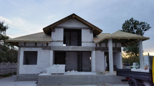

    WITAM WSZYSTKICH
    WIDZĘ ŻE JEST DUŻE ZAINTERESOWANIE PROJEKTEM
    NAM UDAŁO SIĘ JUŻ POSTAWIĆ W STANIE SUROWYM ZAMKNIĘTYM
    Z PAROMA ZMIANAMI WIDOCZNYMI NA ZDIĘCIACH
    FOTKI W DZIENNIKU BUDOWY
    EWENTUALNE PYTANIA NA
    POZDRAWIAM

    OK ... już chyba wszystko jasne. Byłem dzisiaj na budowie u Pana Karola (a przynajmniej tak mi się wydaje) i proszę mnie poprawić jeśli nie mam racji - dziennik użytkownika AGNIESZKA86 to to samo co budowa Pana Karola.
    Szkoda że nie było żadnego kontaktu na miejscu i nie mogłem się skontaktować. Ponieważ nie miałem zbyt dużo czasu nie wnikałem dokładnie w szczegóły. Zależało mi na wysokości ścianki kolankowej. No cóż dom w oryginale wygląda na pewno bardziej atrakcyjnie niż z podniesioną ścianką ale podniesienie jej do wysokości około 90 cm nie zaburza mocno tego wyglądu a daje naprawdę możliwości zagospodarowania powierzchni przy ścianach. Nie wiem jak to jest bez podnoszenia ale teraz wiem że z podniesioną ścianką jest OK.
    Mam nadzieję że nikt nie ma mi za złe że pozwoliłem sobie na obejrzenie domu pod nieobecność właścicieli i że jak będę jeszcze raz w pobliżu to zajrzę na nieco dokładniejszy rekonesans ;)
    PS ... bardzo fajnie wyszły te schody na górę ;) Kiedy planowane zakończenie budowy ?

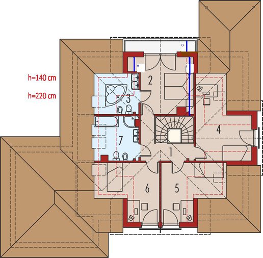

    Witam serdecznie. Mam pytanie do architekta: Czy możliwe jest zrobienie łazienki na poddaszu w miejscu pokoju nr. 4, połączenie pomieszczeń 2 i 3 w jeden pokój, a w pomieszczeniu nr. 7 zrobienie garderoby? Proszę o odpowiedź i pozdrawiam.
  • Anna Bukowiec (Administrator forum) 2013-02-18 08:27
    Wszystkie wymienione wyżej zmiany są możliwe do wykonania. Z naszej strony, otrzymają Państwo bezpłatną zgodę na takie zmiany. Można je wykonać u nas w Pracowni lub u architekta adaptującego projekt.

    Czy istnieje możliwość powiększenia całego projektu o ok. 1m długości i szerokości równomiernie ?(biorąc pod uwagę wszystkie pomieszczenia nie tylko skrajne)
    Zastanawia nas to rozwiązanie, ponieważ wtedy rozwiązałby się problem zbyt małych pomieszczeń np kuchni aby można było pomyślec o małej wyspie, wiatrołap - myślimy o głębszej szafie,sypialnie na poddaszu, oczywiście garaż itd.
    Pozdrawiamy,
    Maja i Jakub
  • Anna Bukowiec (Administrator forum) 2013-03-25 09:28
    Można powiększyć dom, lecz nie może się to odbyć przez przeskalowanie projektu. Zmiany na gotowy projekt można nanieść u nas w pracowni (dział zmian, tel. 71 798 38 47, mail: , lub u architekta adoptującego projekt do warunków lokalnych.

    "212.87.241.*" napisał/a:Bardzo zainteresował nas Państwa pomysł z powiększeniem budynku po metrze z każdej strony...czy ktoś ma wyliczoną powierzchnię po powiększeniu? I proszę o odpowiedź pracowni:jak wygląda sytuacja z taka zmianą? Dotychczas myśleliśmy o takich "kosmetycznych" poprawkach,takich jak podniesienie ściany kolankowej,czy zmiany w pomieszczeniach,ale zawsze myśleliśmy o tej zbyt małej kuchni i sypialniach...przy tak dużej inwestycji pragnie się miec dom marzeń...Proszę o wszelkie informacje na temat tego powiększenia,o ile zmienią się koszty budowy (przynajmniej orientacyjnie) i czy koś z Państwa zdecydował się na taki krok? Pozdrawiam serdecznie i dziękuję za każdą (najmniejszą nawet) wskazówkę :)
    Pracownia wyda bezpłatną zgodę na powiększenie domu. Jest to jednak modyfikacja, która będzie wymagała głębokich zmian konstrukcyjnych. Mogą Państwo omówić te kwestie w naszym Dziale Zmian i Adaptacji (tel. 71 798 38 47). Zmian w projekcie może także dokonać architekt adaptujący projekt do warunków lokalnych.

  • 79.173.11.* 2013-04-11 20:29
    Mam pytanie - po zakupie projektu Naomi G2 dostałem warunki zabudowy, które mnie nieco zdziwiły - szerokość elewacji frontowej może być maksymalnie 15 m!
    W związku z tym mam 2 pytania:
    1. Czy możliwe jest przesunięcie garażu o 80 cm do przodu i 2 metry w stone gabinetu na parterze? W takiej opcji oczywiście musiałbym zrezygnowac z tego pomieszczenia
    2. Czy do szerokości elewacji frontowej z WZ zalicza się też wykusze? Myslę o tym żeby wydłużyć przy jadalni o 1,5 tak by powiększyć jadalnie?
    Tomek
  • Anna Bukowiec (Administrator forum) 2013-04-12 07:16
    Może Pan zmienić lokalizację garażu, lecz będzie to wymagało głębszych modyfikacji w konstrukcji domu. Zgodę na zmianę wydamy Panu bezpłatnie. Zmian w projekcie może Pan dokonać w naszym Dziale Zmian i Adaptacji lub u architekta adaptującego projekt do warunków lokalnych.
    Może Pan złożyć odwołanie od otrzymanych warunków zabudowy, lecz urząd, nie ma obowiązku uwzględnić Pana racji, a poza tym, taka procedura może długo trwać.
    W kwestii wykusza - pojęcie "szerokości elewacji frontowej" nie zostało ściśle zdefiniowane w ustawie, ani innym powszechnie obowiązującym akcie prawnym. Z tego względu interpretacja urzędników może być różna.
    Mamy już wstępną wersje poszerzonego budynku o 1m i wydłużonego o 60 cm. Mamy teraz dużą kuchnię, garaż i pokój gościnny. Wszystkie początkowe problemy zostały rozwiązane :) Oczywiście na piętrze również powiększyły się pomieszczenia. Jesteśmy zadowoleni.

    "72.132.165.*" napisał/a:"212.87.241.*" napisał/a: Bardzo zainteresował nas Państwa pomysł z powiększeniem budynku po metrze z każdej strony...czy ktoś ma wyliczoną powierzchnię po powiększeniu? I proszę o odpowiedź pracowni:jak wygląda sytuacja z taka zmianą? Dotychczas myśleliśmy o takich "kosmetycznych" poprawkach,takich jak podniesienie ściany kolankowej,czy zmiany w pomieszczeniach,ale zawsze myśleliśmy o tej zbyt małej kuchni i sypialniach...przy tak dużej inwestycji pragnie się miec dom marzeń...Proszę o wszelkie informacje na temat tego powiększenia,o ile zmienią się koszty budowy (przynajmniej orientacyjnie) i czy koś z Państwa zdecydował się na taki krok? Pozdrawiam serdecznie i dziękuję za każdą (najmniejszą nawet) wskazówkę :)
    Bardzo proszę o podzielenie się wyliczonymi powierzchniami... I jak przewidują Państwo wygląd dachu?Widzę,że kilka osób zainteresował ten temat.

  • 212.87.241.* 2014-08-08 22:02
    W takim razie proszę o podanie wymiarów z załączników, wszytskie najpotrzebniejsze są oznaczone literami od A do I. Szkoda,że nie mozna wprowadzic znów miarki,można było na spokojnie przmyślec co się nam gdzieś zmieści...
  • Anna Bukowiec (Administrator forum) 2014-08-12 10:11
    Pod wizualizacją projektu i usytuowaniem na działce, są dostępne do pobrania materiały z dokumentacji technicznej, na których bardzo szczegółowo rozpisano odległości i wielkość pomieszczeń - na tej podstawie, można bardzo dokładnie ustalić co się zmieści w poszczególnych pokojach.
    Podaję odległości po kolei: A-2,11; B-2,16;C-2,66;D-0,93;E-3,66;F-3,56;G-0,80;H-1,02;I-3,98 [m]

    Czy ktoś z Państwa montował już schody wewnątrz budynku ?
    Jeżeli tak to prosiłabym o przesłanie zdjęć na meila
    Z góry dziękuję
  • 89.66.115.* 2014-12-29 21:30
    Pani Izabelo, właśnie przed Świętami odebraliśmy schody i się wprowadziliśmy. Wysłałem schody do Pani na maila. Schody robiła mi firma MK z Brwinowa k/Warszawy. Dobry wybór. Rzadko kogoś polecam, bo różnie z tym bywa, ale tym razem bez zastrzeżeń. Mierzą komputerowo, a potem to przychodzi w paczkach gotowe i klocki lego w 2 dni. My mamy schody betonowe i robili nam tylko obłożenie i giętą drewnianą balustradę. A schody są trudne, więc miałem obawy i różne dziwne rzeczy nam proponowano. Ale wyszły dokładnie takie, jak chcieliśmy. Ozdoba domu. Robią też schody samonośne. Późno się o tym dowiedziałem, ale można u nich uzgodnić projekt przed wylaniem schodów betonowych i zrobią wtedy szalunek pod konkretny projekt. Dodatkowo dostałem nakładki zabezpieczające na wymiar. No i dobrali idealnie bejcę schodów do parkietu, a to też bywa problemem. Kupiłem u nich też parkiet i drzwi wewnętrzne. Wykonali wszystko terminowo, wcześniej dostaliśmy projekt i wizualizację. Ustalenia i umowy precyzyjne, właściciel konkretny. Dam namiar dla zainteresowanych: http://www.kuhn-schody.pl.
    Pozdrawiam Wszystkich i życzę wytrwałości.
    Karol

    Panie karolu czy moglabym prosic o fotki schodow?
  • 83.11.111.* 2015-02-15 13:40
    Schody Naomi g2
  • 89.228.54.* 2015-02-15 17:39

  • 193.105.35.* 2015-05-22 06:35
    Czy ktoś z budujących może wysłać dla NAOMI G2 wersja lustrzana rysunki z projektu zawierające projekty instalacji wewnętrznych (wodnej, kanalizacyjnej, c.o., elektrycznej).
    Jeśli tak proszę o kontakt:
    Pozdrawiam Rafał
  • 37.47.33.* 2015-07-19 15:25
    Ponawiam gorąco prośbę:
    Czy ktoś z budujących może wysłać dla NAOMI G2 rysunki z projektu zawierające projekty instalacji wewnętrznych (wodnej, kanalizacyjnej, c.o., elektrycznej).
    Proszę o zrobienie np. zdjęć kilku stron z projektu zawierających wyżej wymienione instalacje z opisem i przesłanie do mnie.
    Proszę o kontakt:
    Pozdrawiam Rafał

  • 81.6.141.* 2015-07-26 21:47
    czy ktoś z Państwa zdecydował sie na podpiwniczenie ? jesli tak, bardzo prosiłabym o kontakt.
    w którym miejscu maja Państwo kotłownie ?
    czym bedziecie Pantwo ogrzewać dom? jaki piec kupujecie ? jaka cena ?
    jak został rozwiazany temat komina po zmianach kotłowni/pom. gospodarczego ?
    w załaczniku przsyłam "naszą wizję" domu po zmianch .... wersja robocza :) która pewnie ulegnie jeszcze zminie ....
    proszę o opinie i kometarze :)
    Sandra i Marcin

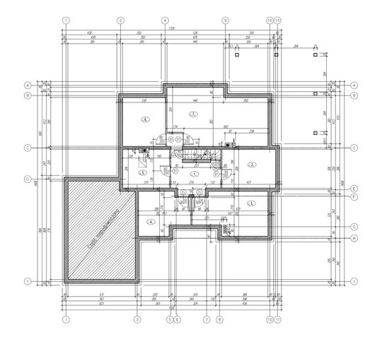

  • 212.182.83.* 2015-07-31 22:50
    My podpiwniczyliśmy NAOMI pod całą powierzchnią mieszkalną z wyłączeniem garażu (który o 150cm został wydłużony do przodu). Plan w załączeniu.
    Jesteśmy na etapie fundamentów. Przewidywane ogrzewanie kondensacyjnym kotłem gazowym.

    witam. Czy mozliwe jest:
    1. zlikwidowanie pomieszczenia nr 8 (łazienki na parterze) i zrobienie jej w pomieszczeniu nr 10 (kotłowni) natomiast piec gazowy umieścić na strychu nad garażem. Dodam że nie planuję podnoszenia ścianki kolankowej
    2. zlikwidowanie ściany łączącej pokoje nr 2 i 4 na piętrze
    będę wdzięczny za odpowiedź
  • Kris44 2016-08-14 12:06
    Witam. Dodaję dwa zdjęcia z planowanymi przeze mnie zmianami w projekcie. Proszę o odpowiedź czy takie zmiany są możliwe.
    W przyszłości mogą pojawić się delikatne zmiany kosmetyczne. Ale główne zmiany przedstawiam w fotografiach. W mojej konfiguracji projekt Naomi staje się dla mnie niemalże w 100% idealny :) a być może będzie również inspiracją dla kogoś innego.
  • Anna Bukowiec (Administrator forum) 2016-08-16 08:43
    wszystkie wymienione zmiany są możliwe do wykonania. Dyskusyjna jest jedynie kwestia umieszczenia pieca gazowego na strychu nad garażem - ta powierzchnia uznana jest jako nieużytkowa, nie ma tam wejścia, sama wysokość może też okazać się niewystarczająca.
    Na wszytskie zmiany, nawet te kosmetyczne potrzebna jest zgoda autora (wydajemy ją bezpłatnie) wydana przed rozpoczęciem budowy domu.
  • Kris44 2016-08-16 20:07
    Pani Anno dziękuję za odpowiedź.Zrezygnowałem z pomysłu umieszczenia pieca nad garażem. Poświęciłem na to pomieszczenie nr 7 .Jak zatem wygląda procedura zakupu projektu? najpierw przesyłam wam moje zmiany a Wy nanosicie je na projekt i wtedy wysyłacie do mnie już zmodyfikowany projekt? Komu i gdzie mam wysłać moje wprowadzone zmiany? Czy później podczas budowy domu będzie jeszcze mozliwość wprowadzenia zmian kosmetycznych? oczywisćie za zgodą autoroa projektu
    zmiany kosmetyczne polegałby na ewentualnym skróceniu obu ścianek kuchni tak aby poszerzyć wejście do niej
    i druga zmiana to długość ścianek przy drugim wejściu do salonu. trudno mi teraz określić jakie miałoby być szeroke nie widząc tego na żywo
  • Anna Bukowiec (Administrator forum) 2016-08-17 08:12
    zmiany można wykonać u nas w pracowni i wówczas otrzymuje Pan od nas projekt z naniesionymi zmianami, albo u architekta przeprowadzającego adaptację projektu do warunków lokalnych. Wszystkie zmiany są dodtakowo płatne. Polecam kontakt bezpośrednio z naszym działem zmian, który przygotuje dla Pana proponowaną wycenę i fachowo doradzi w sprawie poszerzenia wejść. Kontakt - tel. 71 798 38 49, mail:

  • 46.112.30.* 2016-10-26 13:59
    U nas z małymi zmianami jesteśmy na etapie stanu surowego otwartego. Domek prezentuję się fajnie oczywiście łazienka z pod schodów wrzucona i jest super przestrzeń. Czekamy na dachówkę Creaton Simpla. Okna w trakcie wyceny trzy firmy drutex ,oknoplast i aluplast zobaczymy jak to wyjdzie cenowo. - Radom

    Witam.Jestem już praktycznie zdecydowany na ten projekt natomiast mam pytanie.
    Z uwagi iż salon chciałbym mieć troszkę większy czy istnieje możliwość "wyciągnięcia" go o 1 metr do zewnątrz?
    Rozumiem też że sypialnia która jest nad salonem też się zwiększy?
    Tak jak na załączonym pliku.I jaki byłby koszt zmiany projektu (mniej więcej)
  • Elżbieta Piwowarczyk (Administrator) 2018-09-27 11:28
    jest możliwość powiększenia salonu w podany sposób. Można tylko zwiększyć balkon przy sypialni na poddaszu, wtedy nie będzie ingerencji w dach. Jeśli sypialnia też ma być większa to konieczne będzie zwiększenie połaci dachu. W sprawie kosztów takich zmian prosimy o kontakt mailowy lub telefoniczny z naszym biurem.
  • 188.146.3.* 2018-09-27 12:18
    Dziękuję za odpowiedz natomiast jeżeli zwiększy się cały salon to nie zwiększy się połać dachu? Chodzi o tę częśc dachu która tworzy zadaszenie na tarasie. W załączeniu rzut
    rzut 243 KB
  • Elżbieta Piwowarczyk (Administrator) 2018-09-27 13:17
    Połać dachu się nie zmieni tylko taras będzie mniejszy. Jeśli powierzchnia tarasu ma pozostać taka jak teraz to konieczne będzie również powiększenie połaci dachu.
