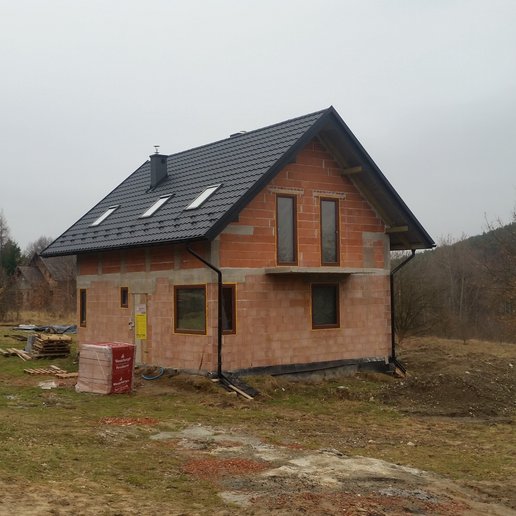

    Aktualnie jesteśmy na etapie stanu surowego, otwartego. Ekipa jednak cały czas działa - planujemy jeszcze w tym roku doprowadzić budynek do stanu deweloperskiego a zimą robić wykończenia. Polecam przedłużyć trochę budynek przy adaptacji - my przedłużyliśmy o 1,20 m i myślę, że to była dobra decyzja.
    Budowa w woj. Kujawsko-Pomorskim (okolice Włocławka).

    Stan surowy zamknięty

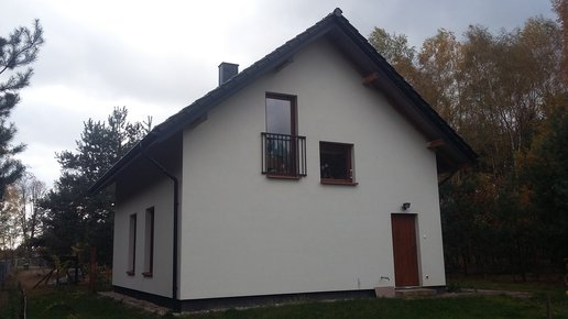

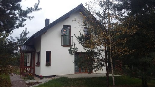

    Nasza Lea, mieszkamy dwa lata, jeszcze kilka drobiazgow i bedzie gotowa na 100%. Domek fajny, polecam:)

    Witam, domek wybudowany. Stan na dzień dzisiejszy to gładzie szpachlowe w środku, z zewnątrz jeszcze tynki. W razie jakichkolwiek pytań prosimy o kontakt mailowy na adres . Jeśli ktoś miałby jakieś pytania chętnie pomożemy. (budowa w woj.Śląskim koło Bielska Białej, jeśli ktoś miałby ochotę spotkać się lub zobaczyć naszą realizację zapraszamy - nam przed podjęciem decyzji brakowało informacji na temat tego projektu dlatego wiemy ,że najfajniej byłoby zobaczyć realizację na żywo :)) Serdecznie pozdrawiamy Kasperki.

    Witam . Mamy stan surowy otwarty z daszkiem nad drzwiami zew. Wprowadziliśmy parę zmian jeśli ktoś byłby zainteresowany lub potrzebował informacji proszę o kontakt. Budowa w woj. Śląskim gdyby ktoś miał ochotę zapraszam na kawkę

    Witam . Rzadko zaglądam na forum . Nasz domek skończony w województwie śląskim. Zapraszam do kontaktu priv.
