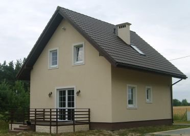

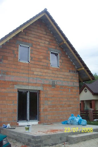

  • oliwiaanna 2008-11-14 07:55

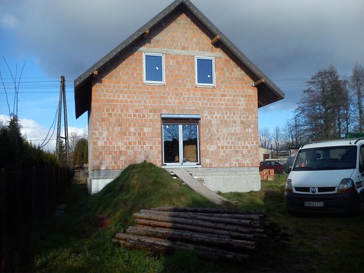

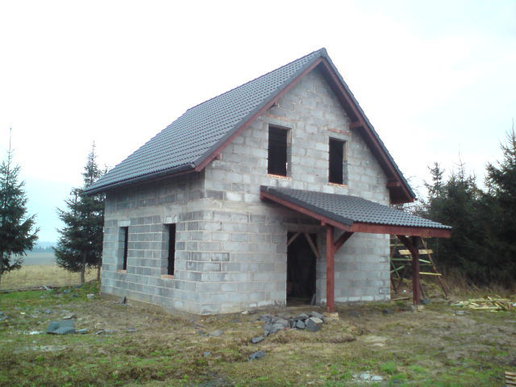

    Moja Bogusia -tak wygląda ten domek na żywo. Nie jest jeszcze skończony, ale zewnętrznie już widać efekty. Całkiem ładnie, prawda ? :) Tak chatka Puchatka. Ale jest naprawdę milutki, cieplutki i fajniutki. Zachęcam do wyboru tego projektu bo wg mnie warto :)
    Zdjęcie w załączniku.

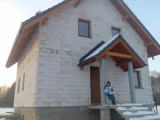

  • oliwiaanna 2008-11-20 10:51
    jeszcze jedno zdjęcie w załączniku.
    Jeśli ktoś potrzebuje jakiś porad związanych z budową Bogusi proszę pytać, chętnie pomogę :)

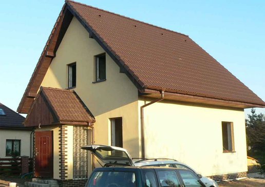

  • 82.160.30.* 2008-12-05 12:18

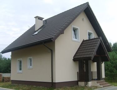

    Witamy serdecznie. My już mieszkamy w takim domku z małymi zmianami /lifting/. Mamy w salonie kominek - domek jest powiększony o jednego pustaka. Dzieki temu mamy obszerniejszą klatkę schodową. Zwiekszyliśmy też rozmiar okien na parterze - dom jest jasny, dobrze doświetlony.
    Ważna uwaga! Zrobiliśmy wiatrołap poprzez wstawienie drzwi dwuskrzydłowych oddzielajacy salon od drzwi wejściowych. Dzieki temu ciepło nie ucieka w ogóle z domu.
  • 83.28.175.* 2008-12-06 10:36
    Piękny domek taki jak się spodziewałem mała prośba jakbyście państwo mogli zamieścić kilka zdjęć ze środka zwłaszzca kuchnia salon i pokuj na poddaszu.pozdrawiam
  • 82.160.30.* 2008-12-07 18:53
    W odpowiedzi dla 83.28.175.* zamieszczamy kilka fotek. Pozdrawiamy.

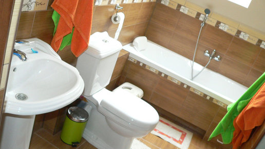

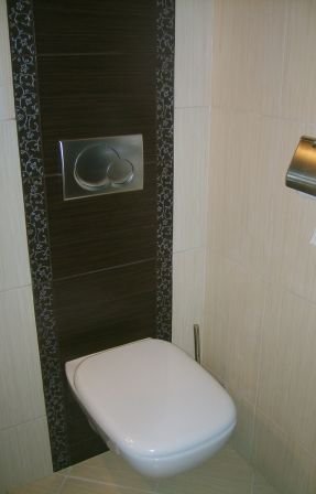

    górna łazienka prawie skończona :)

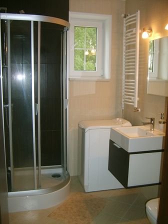

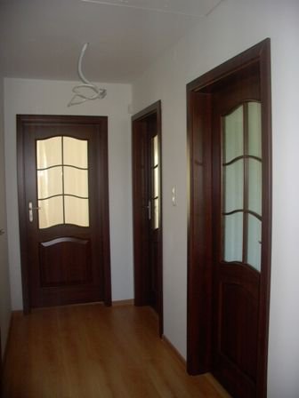

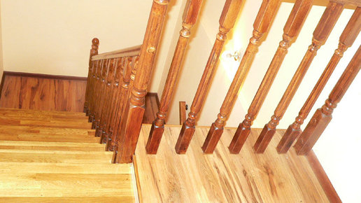

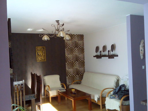

  • oliwiaanna 2009-09-15 12:15

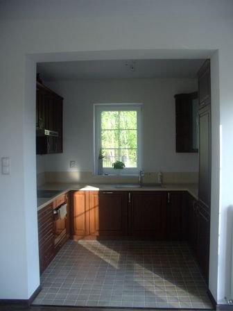

    kilka zdjęć wnętrza mojej Bogusi
  • 89.75.83.* 2009-09-15 23:10
    Ma pani śliczny domek. Gratuluje!!!
  • oliwiaanna 2009-09-18 11:26
    dziękuję bardzo za miłe słowa:)

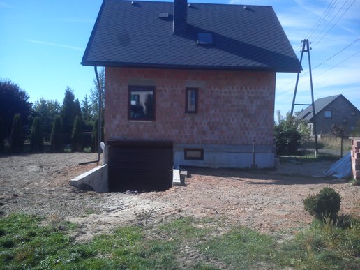

    Dla zainteresowanych widokiem Bogusi z podpiwniczeniem, oraz koszt: z Ytonga 36,5 , d.betonowa brass, stropy monolityczne, okna 6komorowe, drzwi stalowe to 85tys razem z papierkami - systemem gospodarczym ale w tym tylko 5,6 tys za robocizne - 5dach i 600zl pomocnik przy piwnicy .. zajelo to 4miesiace 2 osobom. Jeszcze jakies 3-4miesiace oraz 40 tys i mozna mieszkac :) ..Pozdrowionka
    ( Paweł - Żory woj.śląskie, aginowicka@poczta.onet.pl)

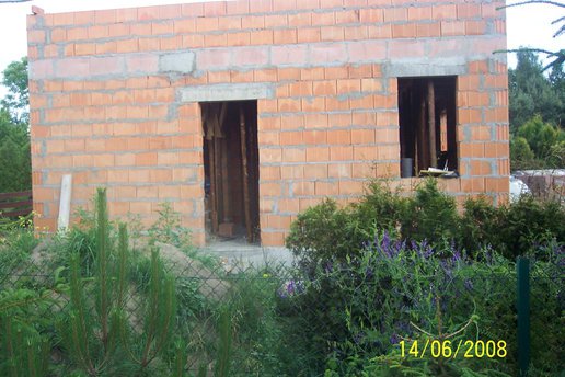

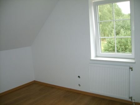

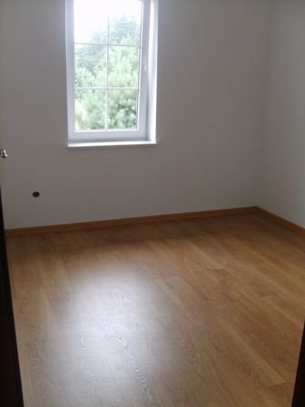

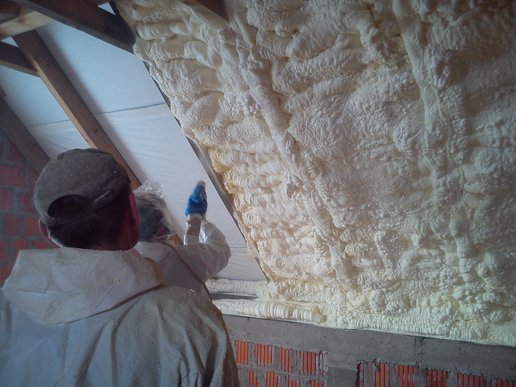

  • 83.6.198.* 2010-06-20 17:25

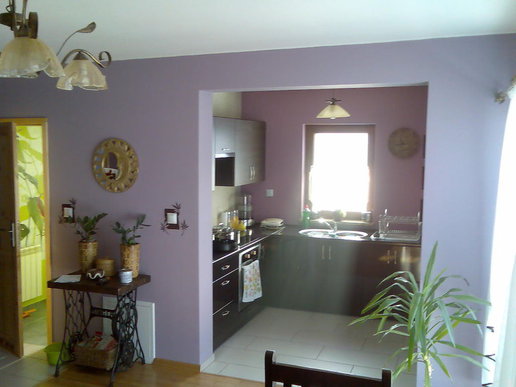

    Zdjęcia naszej Bogusi. Może komuś pomogą one oszacować wielkość pomieszczeń.
  • 79.191.247.* 2010-06-21 07:21
    Majstersztyk właśnie zaczynam budowę w tym tygodniu i aby tylko osiągnąć efekt zbliżony do tego co widziałem.Dziękuje za zdjęcia.Po tym co zobaczyłem jestem już na 200% pewien że wybrałem dobry projekt domu. Pozdrawiam i prosił bym o więcej np. zdjęcia pokoi,salonu i z zewnątrz.
  • 77.253.11.* 2010-06-21 07:55
    Mogę prosić o trochę zdjęc na zawnąrz i zdjeć górnych pokoików, dół jest piękny :)
  • 77.254.202.* 2010-06-21 18:04
    Bardzo fajnie wygląda.Pomieszczenia nie są małe jakby się mogło wydawać,patrząc na projekt.Proszę o zamieszczenie zdjęć pokoi i łazienki.Ja też będę budować ten domek.Pozdrawiam!

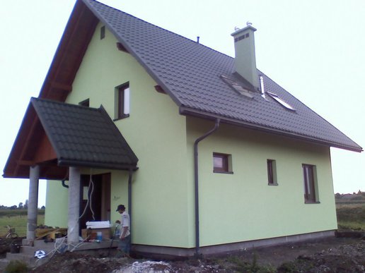

  • 83.6.146.* 2010-07-25 17:17
    zgodnie z prośbą przesyłam resztę zdjęć. Mój wcześniejszy post był z 20-06 g.19:25. Do Bogusi przeprowadziliśmy się w tym roku w maju, a w maju 2009 r. ruszyła budowa. W załączeniu przekazuje też kosztorys budowy i wykończenia domku. Aktualnie jesteśmy na etapie urządzania. Wykończyliśmy jedynie dolną łazienkę. Górna czeka na lepsze czasy :)
    Nasze rozwiązania:
    - Bojler, skrzynkę z instalacjami do podłogowego ogrzewania umieściliśmy pod schodami,
    - zrobliśmy strych, gdzie mieści się mnóstwo lekkich rzeczy (wchodzi się przez właz z sufitu na górze korytarza),
    - mamy wodne ogrzewanie podłogowe i z grzejników. Woda płynie z kominka z płaszczem wodnym (całkowicie się sprawdziło - w razie braku prądu jest akumulator, który podtrzymuje napięcie nawet do doby). Doprojektowaliśmy drugi komin,
    - mamy Bogusie bez podpiwniczenia.
    Chce podkreślić, że wraz z mężem sami wykańczaliśmy wnętrza(i siebie), więc za ten etap w kosztorysie ujrzycie Państwo jedynie koszt materiałów.
    Jeżeli zdecydowaliście się Państwo na ten domek, to dobra decyzja. Instalacja wodna jest tutaj racjonalnie rozplanowana i domek nie ma straconego miejsca. U nas kominek stoi w centralnym miejscu i nie ma też straty ciepła.

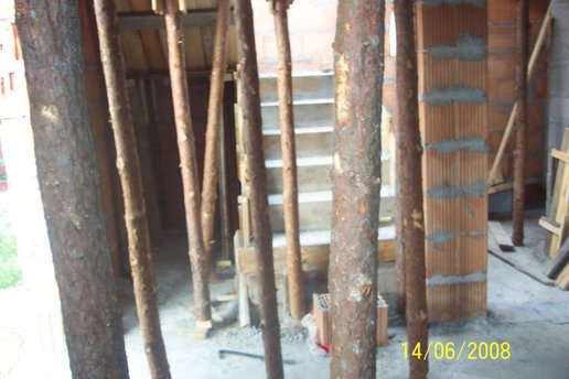

    Bardzo interesuje mnie wykonanie schodów lanych w tym projekcie domku.Takie schody wykonał autor 79.162.203(dzięki za zdjęcia ! ).Ale mnie interesuje czy nie jest za mało miejsca na takie schody spocznikowe a nie zabiegowe? i czy spocznik nie jest za wąski? ile wynoszą wymiary takich schodów-chodzi mi o spocznik i o wymiarypodestu i schoda (wys. szer itp)Proszę o odpowiedź od tych którzy takie schody wykonali w swoim fajnym domku :)
  • Wojciech Szczepański 2010-08-05 07:23
    Wedle przepisów spocznik musi mieć minimalną szerokość 0,8 m. Ale nawet uwzględniając ten wymiar schody ze spocznikiem (dwubiegowe) nie zmieszczą się w projekcie Bogusia. Teoretycznie można wydłużyć drugi bieg ale kosztem korytarza na poddaszu, a tym samym kosztem pokoju, więc nie jest to ekonomiczne rozwiązanie (wymagałoby również korekty stropów). Mowa o schodach wygodnych odnoszących się do wzoru 2h+s = 60-65.

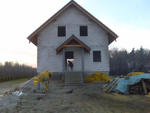

  • 178.37.103.* 2010-09-30 16:36
    Budujemy Bogusie,jesteśmy na etapie fundamentów.Wysokie są na
    1 metr i 80 cm (w środku).Mam pytanie czym je zasypać w środku aby później podłogi nie siadały?Proszę o szybką odpowiedź!

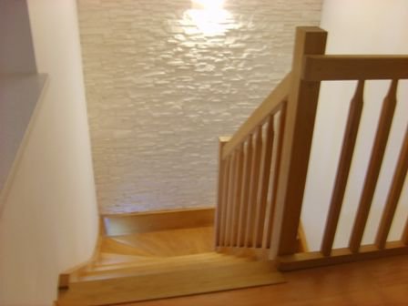

    zmiana przestawienia ścianek działowych nie wymaga adaptacji. My zmieniliśmy bardzo dużo w samym projekcie. z takich najważniejszych rzeczy to połączyliśmy kuchnię z salonem poprzez zrobienie podciągu zamiast części ściany nosnej oraz przesuneliśmy drzwi na taras w prawo co pozwoliło nam wygospodarować miejsce na stół w kuchni. Zmniejszyliśmy także pokoik na dole by mieć większy salon, pokoik ma wymiary 2/2,5 m2 i służy nam za gabinet do pracy.
    Pozostałe zmiany:
    - zabudowaliśmy wejście za pomcą luksferów (szklane pustaki) - nie wymaga to dokonywania zmiany w projekcie - jest traktowane jako okno (zyskaliśmy wiatrołap co pozwoliło nam na rezygnacje z dodatkowych ścian wewnątrz domu)
    - mamy lane, betonowe schody z podwójnym spocznikiem

  • 91.94.84.* 2010-10-10 06:20
    odp do Autora: 178.37.103.*, (2010-09-30 18:36)
    zasypać musisz żwirem i zależy kiedy będziesz chciał kłaść chudziaka, jeśli zaraz to będziesz musiał ten żwir zagęścić zagęszczarką, a jeśli za jakiś czas możesz polewać dużą ilością wody - grund sam siądzie.

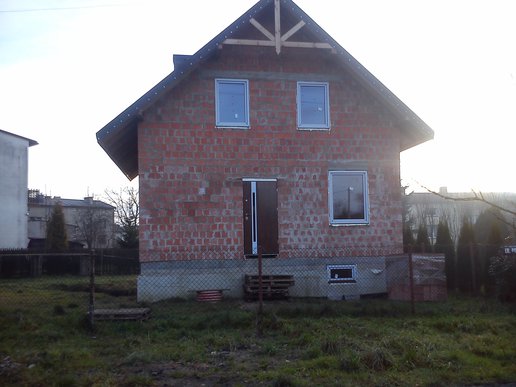

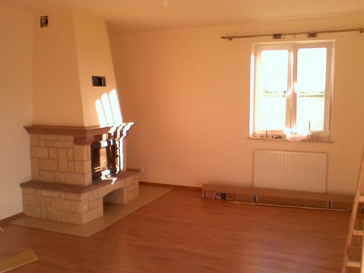

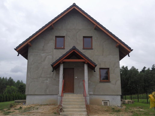

  • 89.174.227.* 2010-12-05 19:59

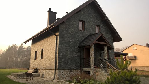

    cd... kiedyś zamieściłem zdj stanu surowego , więc uzupełniam je o efekt końcowy wewnętrzny (bo elewacja i schody wejściowe muszę jeszcze zrobić ) i tak koszty końcowe : to co widać czyli z wykończeniem wnętrz i papierkami 133tys.- ale w tym ok.15tys za robociznę ...zajęło mi to 8 miesięcy lekkiej b.przyjemnej pracy ... powodzenia

    Na prośbę dołączam zdjęcia ganku i zadaszenia nad tarasem.

    Tak zrobiłem zadaszenie tarasu na nim mają być kolektory słoneczne.Pod tasem będzie wysypany drobny kamień w ten sposób uniknąłem robienia tradycyjnego tarasu i zbiciu kosztów przy budowie.Oszczędności na robociźnie na kafelkach itp.

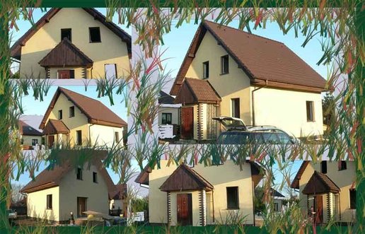

  • 83.14.175.* 2011-08-27 07:20
    nasza bogusia od frontu, dodaliśmy w pokojach nad salonem i kuchnią okna dachowe, jak ktoś robi rolety zewnętrzne to na górze będzie za ciemno, bo zmniejsza się światło okien, z dachowymi o najmniejszym rozmiarze jest o wiele lepiej. Dodaliśmy okna w pokojach dzieci. W sypialni, która będzie na górze na przeciw schodów nie dodawaliśmy okna dachowego.

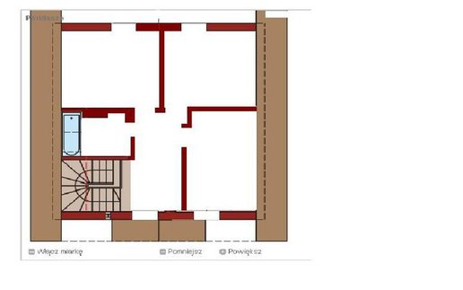

  • arch. Małgorzata Wrona 2011-10-19 10:22
    odpowiem na Pani pytania z punktu widzenia architekta, na pozostałe mam nadzieję pomogą Pani forumowicze, którzy wybudowali już ten piękny domek.
    ad.1. Oczywiście wykusz jest możliwy do wykonania. Co do kosztów musiała by się Pani skonsultować z wykonawcami.
    ad.2. Jeśli przesunie Pani ściankę działową powierzchnia salonu się zmniejszy, będzie to jednak zmiana kosztem wielkości gabinetu. Wszystko w zależności od Pani potrzeb.
    ad.3. W łazience na parterze przewidziane jest miejsce na umywalkę, miskę ustępową, pralkę oraz kocioł gazowy. Można spróbować powiesić kocioł nad pralką lub przenieść jedno z nich do innego pomieszczenia. W ten sposób uzyskamy miejsce na kabinę prysznicową. Jeżeli ma to być zamknięta kabina pojawi się kolizja z oknem. Należy je wówczas przesunąć lub nieznacznie zmniejszyć.
    ad.4. Pokoje na górze są na tyle duże, że wystarczą na ustawienie w nich pojedynczego łóżka, szafy oraz biurka. Proszę pamiętać, że ich podany na projekcie metraż, mierzony jest do miejsca gdzie pomieszczenie osiąga 1,9m wysokości. W rzeczywistości jest więc nieco więcej miejsca powstałego pod skosami dachu (jest wiele rozwiązań wnętrzarskich, które pomogą zagospodarować nam taką przestrzeń).
    ad.5. Drzwi na balkon będą otwierały się do wnętrza pokoju co ograniczy możliwości ustawienia mebli. Myślę, że byłoby ciężko zmieścić w pokoju podwójne łóżko, szafę oraz komodę. Nawiązując do Pani pytania nr. 1 można doprojektować wykusz na parterze, w miejscu gdzie w tej chwili znajdują się drzwi balkonowe w salonie i kontynuować go również na górze. Powiększy to nieco sypialnię na górze, dając dodatkowo więcej światła.
    ad.6. Rzut poddasza oraz przekrój znajdują się w załączniku.
    Jeśli ma Pani pytania, bądź potrzebuje dodatkowych rysunków zapraszam do bezpośredniego kontaktu (71) 798 38 00 lub biuro@archipelag.pl

  • MAISTERPL 2014-12-24 12:54

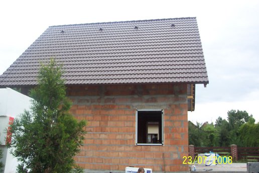

    17 grudnia wmontowali okna i tak to wygląda :)
    na chwile obecną
    po nowym roku i nagromadzeniu nowych funduszy zaczne kupowac kable, rury do co itd. aby zakonczyc wszelkie instalacje
    i tynki wylewki z ociiepleniem dachu na 2015

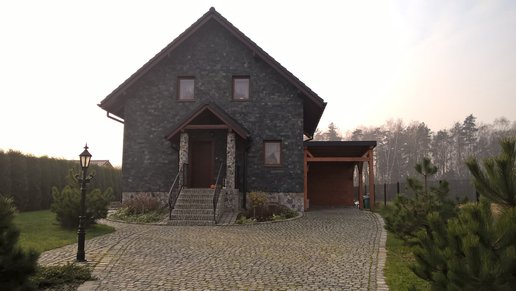

  • MAISTERPL 2015-08-22 18:01
    nowe fotki z budowy
  • MAISTERPL 2015-10-17 21:30
    zakończenie roku i zakończenie kolejnych robót zamykam sezon:)

  • 79.124.109.* 2016-11-26 13:58
    cd wpisów z dnia:
    2010-01-15 08:59
    2010-12-05 19:59

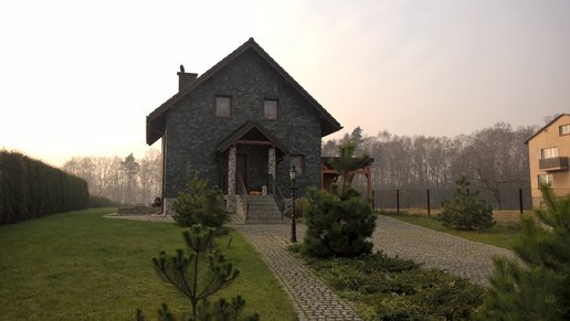

    Otóż po 6 latach od zamieszkania moja Bogusia doczekała się elewacji ( na Ytonga przykleiłem kamień elewacyjny - gnejs szarozielony o wysokości 10cm ) .
    Powodzenia :) w budowie, oraz udanego mieszkania.
