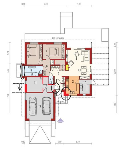

    poza tym fundament to mysle o plycie fundamentowej ze zbrojeniem rozproszonym, zmiany koncepcyjne na zalaczonym rysunku, uzyskuje w ten sposob nowy wymiar czesci gospodarczej przy minimalnej ingerencji w bryle, bryla budynku nie powinna stracic na uroku poprzez te przerobki, dom ma byc dla mnie ergonomiczny i wygodny, schody tam gdzie konieczne.WMM

    Ciesze sie ze ktos zajrzal do watku i pozdrawiam. Projekt kupiony , zmiany zwiazane z garazem i kotlownia przedstawilem na kolejnym rysunku i objasniam w skrocie garaz zostal wydluzony o ok 90cm co daje w sumie ok 7m dlugosci i ok 38,5 m2 powierzchni bo niestety garaz z projektu to dla mnie kurnik a przeciskanie sie z przodu albo z tylu samochodu o normalnych gabarytach odpada i ten garaz w nowym obmiarze szczerze to traktuje jako pojedynczy garaz plus miejsce dla kosiarki, natomiast kotlownia zostala wydluzona o tez 90cm co daje nam 15m2 i umozliwia wstawienie pieca na paliwo stale zgodnie z przepisami.Czekam teraz na wycene przerobek i adaptacjie projektu plus projekty branzowe POŚ , przylacze wody ze studni glebinowej i elektryka - jest juz na terenie 12kW a mapke geodezyjna do celow projektowych odbieram za tydzien.WMM

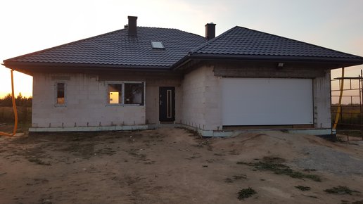

    stan na 10.2018

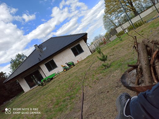

    Stan na 07.2020

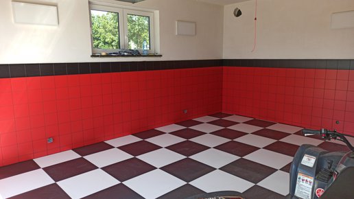

    Garaż mojej aranżacji w projekcie Astrid G2
