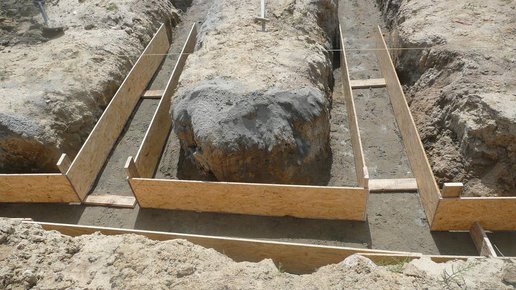

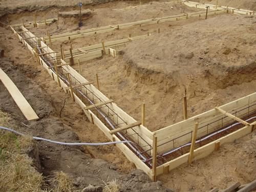

Czy może mi ktoś podać koszt fundamentów ?i ile nap.biorą fachowcy za wykonanie fundamentów?
  • LaRRy 2008-01-28 14:16
    Hej mogę podać Ci te dane
    -wykopy ok.90 PLN za godzinę
    jeśli masz dobry grunt to proponuję nie szalować
    -ława betnowa ok 2600 PLN bez pompy
    -bloczek, zależy co kładziesz ja położyłem betonowy ok.6500PLN
    - cement, żwir, ok. 1000 PLN
    no i oczywiście izolacja
    sądzę że na fundament wydałem ok 12000
    plus robocizna 5000
    plus koszty niwelacji terenu to w sumie da koło 20000
    ale na fundamencie nie ma co oszczędzać, buduję z porotermu więc fundament mam troszkę szerszy, z silki wychodziło drożej, ale zabawa jest przednia, jeszcze nic nie sprawiało mi takiej frajdy jak budowa domu

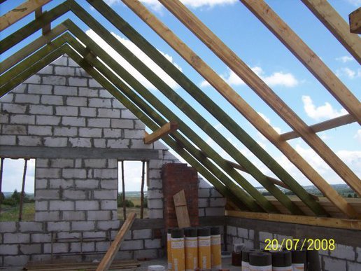

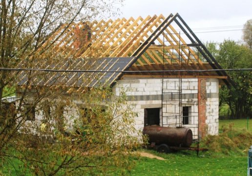

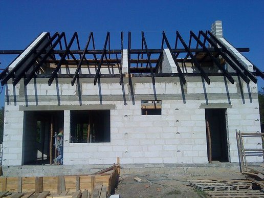

    Witam! Ja jestem na etapie więźby dachowej. Ze zmian w projekcie to rezygnacja z okienek w spiżarni, i na klatce schodowej - połaciowe pozostaje. Dodatkowo przymierzam sie do rezygnacji z balkonu na wykuszu, w to miejsce chcę zrobić daszek. Aha, dość długo dyskutowałem z cieślą na temat przekroju krokwi, twierdził że na dachówkę cementową jest trochę za mały. Postanowiłem więc wzmnocnić dach płatwiami z obu stron przez całą długość, podpartymi w czterech miejscach.

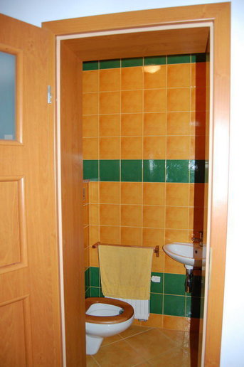

    ps.Nie mogę sobie darować tego wejścia do kibelka, chyba będę kombinował. Jeszcze pozdrowienia dla Wszystkich :)

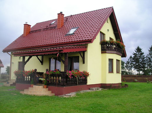

    Parę miesięcy temu udało mi się znaleźć AGĘ - wybudowaną i zamieszkaną - wygląda ślicznie.
    Co do drzwi z toalety - to faktycznie pomyłką jest stawiać je praktycznie w salonie. My zrobimy wejście od strony korytarza, sam korytarz troszkę "wydłużymy". Pod schodami zrobimy schowek, prawdopodobnie zrezygnujemy z okien dachowych gdyż w pokojach są duże okna ( w tym balkonowe) a w łazience 1 wystarczy. Co do balkonu - to jest on mały i nie rezygnujemy z niego, będzie "łączył" pokoje dzieci

    Balkonik jest ok zgadzam się z Anulką, a kibelek przerabiam nie ma co. Napiszcie jak chcecie ogrzewać dom ? Czy słyszeliście o nowej izolacji z włókien konopi i drewna zamiast wełny mineralnej ? Podobno jest dobra.

    dzisiaj zrezygnowałem z kibelka w salonie i ze spiżarki też kibelek połączę z pomieszczeniem gospodarczym niestety, ale miejsce i wentylacja jest, zmieści się i pralka i kibelek. Coś za coś, salon za to będzie wielki i piękny. No to narazie.

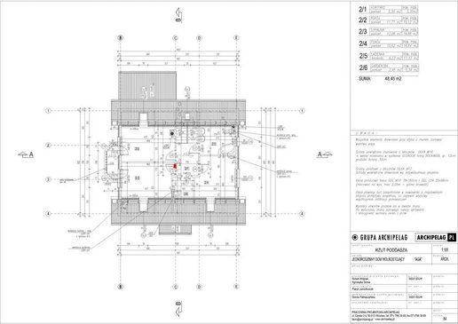

    Czy na pddaszu zmniejszacie pokój przy łazince aby mieć prysznic,czy może prysznic zmieści się i bez tej przeróbki?
  • anulka 2008-02-18 06:27
    Prawdopodobnie zmniejszymy pokój, aby właśnie w łazience uzyskać miejsce na prysznic. Takie rozwiązanie zastosował "znajomy" który już wykańcza Agę - i poleca to jako dobre rozwiązanie

    Kochani, cieszę się że tylu ludzi buduje AGĘ.Chciałam tylko powiedzieć, że też zmniejszaliśmy pokój aby uzyskać idealne moim zdaniem miejsce na prysznic w łazience. Jest to minimalne zmniejszenie i pokój nic nie traci. Ten pokój przeznaczyliśmy na sypialnię i z niej jest wejście do garderoby - uważam,że to lepsze rozwiązanie niż wejście z korytarzyka.Pozdrawiam!!!

    A tak apropos gdzie mozna w sobie AGE poogladac gotową najlepiej na slasku gdzies??
  • anulka 2008-02-19 09:08
    Ja znalazłam, nawet okazało się że niedaleko mojego przyszłego miejsca zamieszkania ale w woj. Pomorskim. Z tego co wiem dużo jest wybudowanych właśnie wg projektu AGI na południu - Wrocław i okolice

    odnosnie dachu to mnie w komplecie wyniesie ok:
    wieżba + fachowcy - 12 000 PLN
    dachówka Roben+fachowcy - 18 000 PLN
    okna dachowe - 5 000 PLN
    rynny - 2 500 PLN
    koszt całkowity ok 40 000 PLN
    za poddasze na gotowo z matriałem ok 110/m2

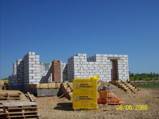

    Właśnie wylaliśmy fundament pod AGĘ. W tym tygodniu ruszamy ze stanem zerowym. Potem przymusowy postój związany z kredytem.
    Nasze uwagi dotyczące projektu:
    1. Łączymu spizarkę z wc na dole.
    2. WC z dołu ląduje pod schodami.
    3. Rezygnujemy z wiatrołapu kosztem większego korytarza.
    4. Najprawdopodobniej rezygnujemy ze wszystkich okien połaciowych. I w związku z tym mam pytanie: Czy ktoś już tak zrobił wcześniej? Czy nie jest za ciemno w pokojach na górze???
    5.Rozważamy wyjście na taras w postaci przeszklonej powierzchni.
    6. Rezygnujemy z balkonu - przecież w każdej chwili można wyjść przed dom.
    7. Powiększamy łazienkę (coby prysznic się zmieścił :):)).
    Szacujemy całkowity koszt na 300 000 zł.

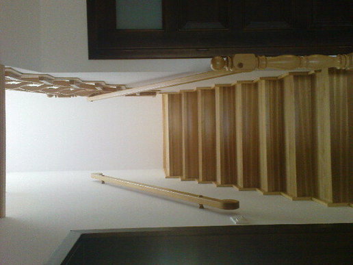

    Witam! czy ktos moglby mi powiedziec jakie schody sa w projekcie?? Beton czy drewno?? pozdrawiam
  • arch. Patrycja Fabiańska 2008-04-01 11:30
    Witam, w projekcie domu "Aga" zaproponowano schody drewniane wg. indywidualnego projektu.

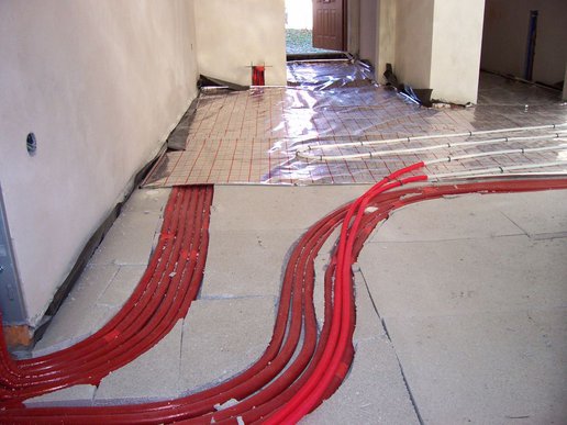

    Witam, ja rozpoczęłąm budowę w zeszłym roku na wiosnę. Jestem na etapie hydrauliki i wylewek. W domku zmieniłam:
    - toaletę połączyłam ze spizarką w jedno wieksze pomieszczenie (toaleta z prysznicem)-wejście od strony korytarza.
    - schody betonowe a pod nimi piwniczka,
    - w garderobie dołożyłam okno dachowe-przyszłe pomieszczenie komputerowe,
    - podnisłam ścianę kolankową,
    - ogrzewanie kominkowe, podłogówka(na całym dole + łazienka na piętrze),gazowe i na węgiel groszek, a w przyszłości ogrzewanie słoneczne.
    Pozdrawiam:)

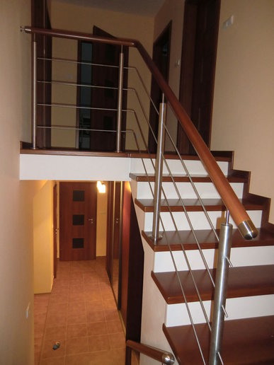

    Dzieki Asiu, a możesz przesłać jakieś zdjęcia od frontu jaką macie balustradę? kasia

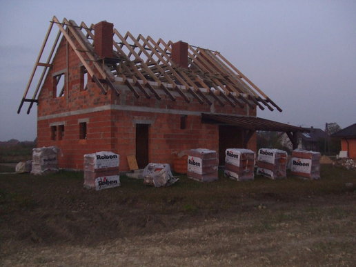

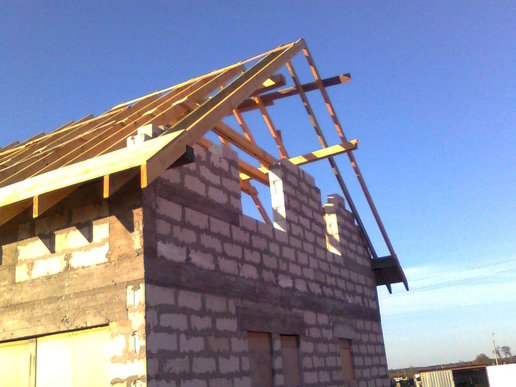

    Witam, mam pytanie dotyczące więźby, czy jest OK? Nasz murarz i dekarz w jednej osobie (oraz inne osoby budujące) dziwił sie trochę ,że jest cienka, otrzymaliśmy ją z tartaku, wymiary zgodne z projektem, nie mieliście podobnych uwag od Waszych majstrów?

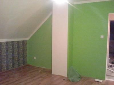

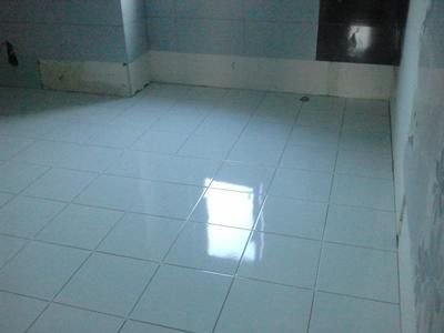

    Witam wszystkich serdecznie my jestesmy na etapie koncowym typu kafelki wprowadzilismy tez szereg zmian .Zrezygnowalismy z garazu na rzecz kuchni mamy za to ogromny salon .Garaz wybudowalismy osobno wraz z pomieszczeniem gospodarczym .Wiem z doswiadczenia ze dodatkowe pomieszczenia sie przydaja .W salonie mamy drzwi przesowne 3 metrowe na taras .Domek stoi w wojewodztwie dolnoslaskim .Wczesniej tez ogladalismy ten domek wybudowany .Pozdrawiam wszystkich budujacych.

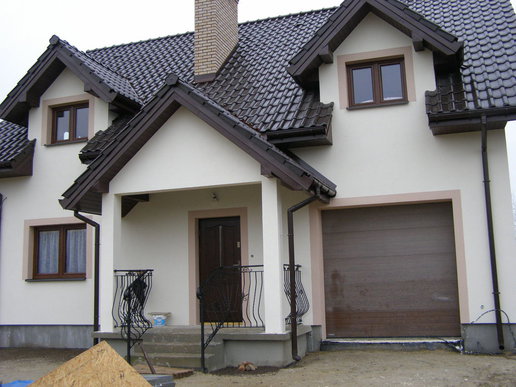

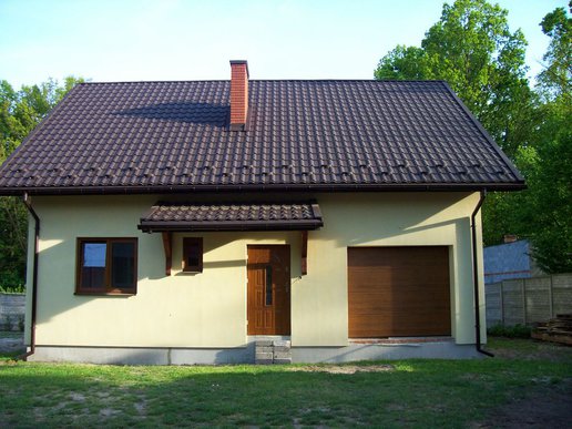

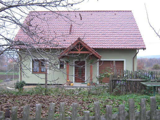

    na Boże Narodzenie 2007r skończyliśmy z żonką budowe AGi bardzo funkcjonalny domek ale sami wprowadziliśmy kilka małych zmian chociaż jak już pół roku mieszkamy to zmiany mogły by być jeszcze inne
    1. zrezygnowaliśmy z okien połaciowych zostawiliśmy tylko w jednym pokoju u córki żeby jeszcze lepiej doświetlić pokój a w szystkich pokojach na piętrze powiekszyliśmy okna - projektant przeliczył jakie powinno być doświetlenie i jest ok,
    2. nie rezygnujcie z balkonika jest naprawdę swietny i pięknie wygląda ja też chciałem zrezgnować ale żona nie pozwoliła i miała rację
    3. kominek mam nw roku przy tarasie jest ok
    4. łazienke dolną przeniosłę do gospodarczego przy kotłowni bo nie chciałem mieć wejście z salony i jest w niej zaciasno najlepsze rozwiązanie zostawić tam gdzie jest tylko wejście z korytarza,
    5. spiżarnia przy kuchni musi być i jest ok,
    mamy kominek z płaszczem wodnym na parterze i w łazience na górze ogrzewanie podłogowe - rewelacja,
    6. schody drewniane
    jestem bardzo zadowolony z funkcjonalności domku
  • 81.168.248.* 2008-05-23 11:46
    witam ponownie

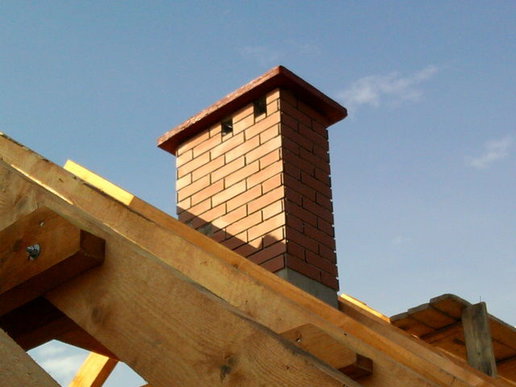

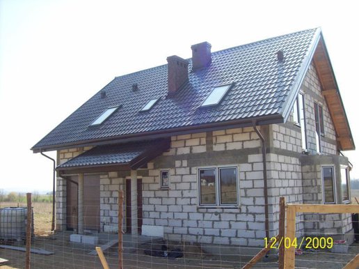

    dodatkowo przerobiliśmy wejście do domku daszek wyrzuciliśmy ten malutki smieszny a w jego miejsce są wymurowane dwie kolumnu z klinkieru i daszek na nich się wspiera daszek kopertowy bardzo ładnie to wygląda
    co jest złego to zaniskie kominy zwłaszcza od kominka
    to jest błąd na etapie architektów czy projektantów jeśli wieje wiatr to dym zostaje wepchnięty do środka domu przez przewód wentylacyjny który jest przy kominie - b.duży błąd
    mysle że administrator to przeczyta i da jakąś odpowiedz bo z tego co wiem komin powinien być wyniesiony powyżej najwyższego poziomy dachu a jest on dużo poniżej
    pozdrawiam i oczekuje odpowiedzi co zrobić z problemem????

    "81.168.248.*" napisał/a:witam ponownie
    Wysokośc komina jest uzależniona m.in od odleglości w jakiej znajduje się on od kalenicy. W projekcie "Aga" komin dymowy powinien być równy z kalenicą a spalinowy wysoki na 2,05m ponad połacią dachu, w najwyższym punkcie.

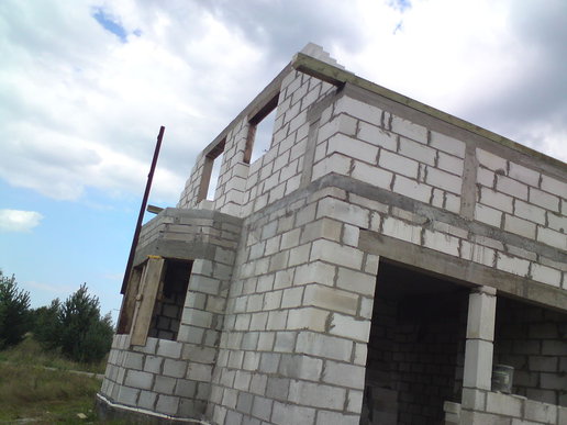

    Witam! Ja buduję w woj. pomorskim. Dzisiaj wylaliśmy chudziak i przygotowujemy się do wylania stropu - mam nadzieję, że jeszcze w tym tygodniu.
    Dopiero teraz sprawdzają sie słowa znajomych, że budowa domu to zajęcie na 24,5 godziny dziennie, codziennie.
    Zaczęliśmy miesiąc temu, pogoda dopisuje, materiały są, więc jakoś idzie..

  • arch. Patrycja Fabiańska 2008-06-12 07:46
    Bardzo Pani dziękujemy za cenne uwagi do naszej dokumentacji.
    Kominy zostały skorygowane i komin dymowy powinien być równy z kalenicą a spalinowy wysoki na 2,05m ponad połacią dachu, w najwyższym punkcie.(Należy pamiętać o ewentualnym wzmocnieniu kominów w zależności od rodzaju i wysokości komina: kątownikami lub prętami ).
    W bieżącej dokumentacji technicznej poziom podłogi w garażu wynosi 0,00 i jest tożsamy z poziomem pozostałej części domu, natomiast poziom terenu wynosi -0,50, rampa wjazdowa ma spadek =20%. Ta sprawa była niezmienna i innej wersji nie było. Zarówno w projekcie technicznym jak i na wizualizacji na naszej stronie www widac, różnicę między poziomem terenu a poziomem garażu.
    Każdy projekt techniczny może różnić się nieco od wizualizacji i pierwszej publikacji koncepcji. Sporządzając projekt techniczny, często z przyczyn konstrukcyjnych pewne elementy muszą ulec zmianie.

  • 206.17.145.* 2008-06-12 11:30
    Witam wszystkich
    Troszke mnie niepokoi sprawa tych kominów.
    oto moje uwagi
    1. wygląd domu radykalnie sie zmieni (ogomne kominy jak w fabryce)
    2.koszty kominów podwojone ze względu na klinkier
    A teraz pytanie,co z tymi osobami ktore juz w takich domkach mieszkaja i nie maja naniesionych tych zmian?
    jak rownież nie wszyscy budujacy korzystaja z internetu oraz z forum-więc oni wybudują wg projektu -czyli źle???

  • arch. Agnieszka Markiewicz 2008-06-17 11:58
    "206.17.145.*" napisał/a:Witam wszystkich
    oto moje uwagi
    W chwili obecnej jest wprowadzana korekta kominów w dokumentacji technicznej.
    W budynkach już wykonanych można wyprowadzić kominy wyżej. W komin od kominka można zainstalować rurę kwasoodporną do wysokości kalenicy, można również nadbudować komin z pustaków Leier (jak w projekcie) do wysokości kalenicy. Przy tym drugim rozwiązaniu, należy dozbroić komin prętami żebrowanymi Ø14. Jeżeli chodzi o komin kotłowni proponuję zainstalować nasadę wirującą bądź podmieść komin dokładając jeden pustak Leier.
    Bardzo dziękujemy za uwagi i sugestie dotyczące projektów. Jednocześnie informuję, ze jeśli mamy jakiekolwiek sygnały związane z zastosowanymi rozwiązaniami w dokumentacji technicznej są one konsultowane. W przypadku wprowadzania jakichkolwiek zmian w projekcie informujemy naszych klientów i wyjaśniamy wszelkie wątpliwości.

    W takim razie pozwole zapytac sie o podciag P1 jakie on powinein miec parametry ?
    Niestety wertujac projekt nie moge znalezc odczytac jego dlugosci - jest tylko informacja ze z B20.
    podstawawa wada projektu Aga jako gotowca jest jego mala czytelnosc gdy sie zacznei człowiek zaglebiac w szczególy :-(

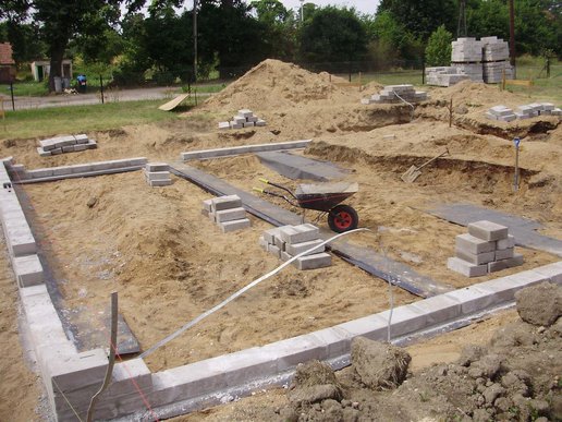

    Co prawda do ogladania za duzo nie ma bo dopiero mamy fundamenty i schnie podbeton .

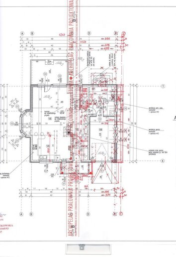

  • agnieszka3025 2008-10-14 18:54

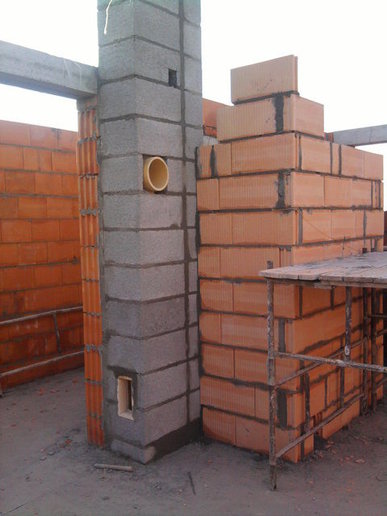

    dziekuje bardzo za rysunki.
    mam kolejna zagadke, fachowcy zaczynaja murowac kominy. na jakiej wysokosci powinien byc czopuch. w salonie zwykly kominek a w kotlowni piec na ekogroszek bo nie ma niestety gazu???
    z gory dziekuje za szybka odpowiedz.
    pozdrawiam wszystkich agowiczow!!!

  • arch. Dorota Palmączyńska 2008-06-25 10:28
    W związku z powracającymi wypowiedziami na temat kominów, w imieniu Pracowni chcę dodać, że projekt „Aga” został już wielokrotnie zrealizowany i nie mamy informacji od kierowników budów oraz inwestorów, że działanie kominów jest w jakikolwiek sposób zakłócone. Zależy to więc od indywidualnych uwarunkowań (również od wielkości „paleniska”, samego kominka, który Państwo wybierają na etapie adaptacji projektu gotowego). Zakupiona u nas dokumentacja to tylko część projektu budowlanego, która wymaga dostosowania do warunków działki oraz indywidualnych wymagań inwestora przez architekta adaptującego, który w świetle Prawa Budowlanego jest projektantem danego obiektu i ma za zadanie dopilnować aby zawarte w projekcie rozwiązania były prawidłowe dla danej inwestycji, a w razie konieczności sprawować nadzór autorski na budowie oraz służyć inwestorowi pomocą i informacją.

    "pawlok" napisał/a:W takim razie pozwole zapytac sie o podciag P1 jakie on powinein miec parametry ?
    Pawlok
    Pawlok
    Podciąg P1 opisany (jego wymiary przekroju i zbrojenie) jest na rys.K2.
    Jego długość to:
    258cm(szerokość otworu, nad którym leży)+18cm +18cm(po 18cm z każdej strony na oparcie na ścianach),
    czyli w sumie 294cm.

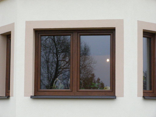

  • 83.9.224.* 2008-07-06 06:10
    Witam. Czy można znależć okna PCV ww kolorze kasztanowym lub podobnym? Podstawowe 5 kolorów nie pasuje do mojej dachówki. Czy może malował ktoś okna PCV?

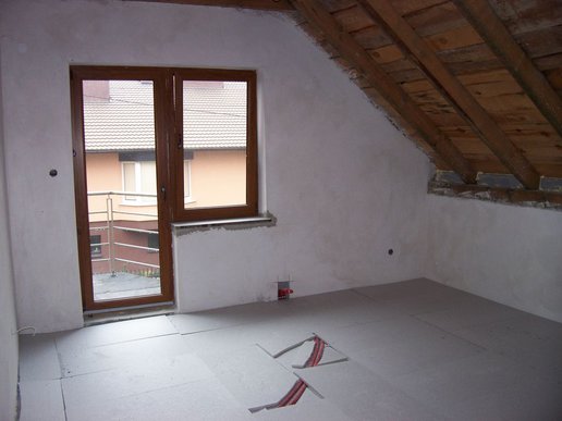

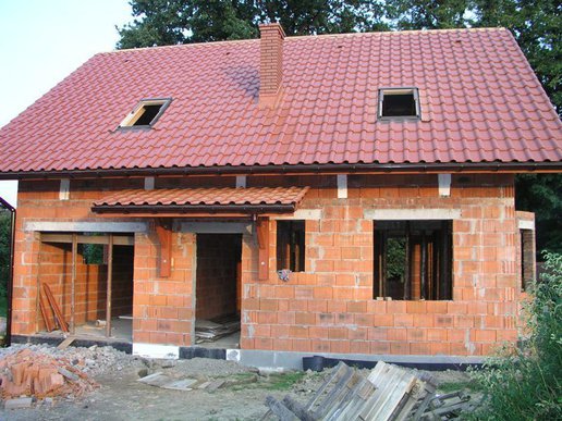

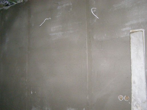

  • 217.98.20.* 2008-07-10 10:17

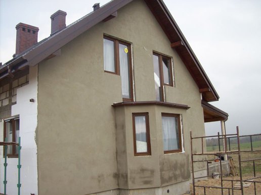

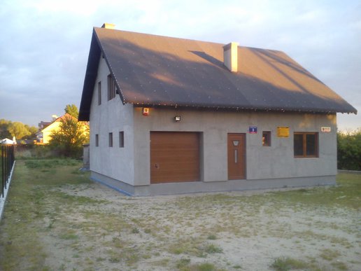

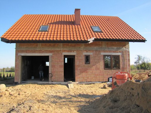

    Kochani, czy ktoś wie ile potrzeba styropianu na ocieplenie?????? Oto kilka zdjęć naszego domku

  • arch. Anna Krajewska 2008-07-17 13:23
    "pawlok" napisał/a:Pytanie do Archipelagu jakie winny byc wymiary belki kalenicowej (przekroj) i jakie są długości jetek analizujemy chyba od dwóch godzin projekt i nie mozemy tych wymiarów znalezc!
    Płatew P1 i P2 to tylko elememty ozdobne - nie mają znaczenia konstukcyjnego?
    Pawlok
    W projekcie „Aga” nie ma belki kalenicowej. Długość jętki J1 wynosi 4,79 m, jest ona podana (tak jak wszystkich innych elementów więźby) w zestawieniu elementów więźby dachowej. Płatwie P1i P2 nie są elementami konstrukcyjnymi jednak usztywniają konstrukcję więźby. Zamiast tych płatwi można zamocować dodatkowe jętki tak by wszystkie pary krokwi były nimi spięte.

    "arch. Anna Krajewska" napisał/a:
    W
    były nimi spięte.
    Oczywiscie belki kalencowej nie ma , ciesla nam to uzmyslowil.
    Ale w projekcie nie ma spisu wiezby - co go rowneiz zdziwilo, jest tylko rzut wiezby dachowej, gzie w legendzie podan przekroej elementów - bez podnai długosci.
    Długosci krokwi odczytalismy z przekroju B_B , murłaty i płatwy z rzutu weizb dachowej ale nie z bezposredneigo zwymairowanai tylkoz sumy poszcegolnych odcinkow miedzy krokwiami...
    Pawlok

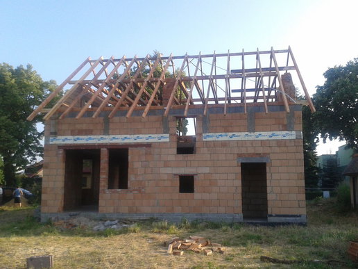

    Pozdrawiam "Agowiczów". Zabraliśmy się za dach i przyznam, że nasz kierownik budowy nie za bardzo był zadowolony z konstrukcji - zwłaszcza jeżeli chcemy kłaść dachówkę. Martwiła go długość płatew P1 i P2 (że nie są przez całą długość dachu), chociaż są podwójne jętki i wiatrownice, to mimo to zaproponował nam pewne zmiany.

    Dziękuje " 217.98.20.*," za wklejenie zdjęć!!! wykorzystaliśmy wasz pomysł z likwidacją okna w salonie na rzecz portójnych drzwi bakonowych. Nasza Pani architekt to potwierdza. Powiedziala też że warto obniżyć ścianę pod oknami w wykuszu do 60-70cm zamiast 90cm (czy ktos tak robił?). Będzie więcej światła. Kominek będzie tam gdzie miało być wc dlatego też mam prośbę do tych którzy juz mają taki kominek o wklejenie zdjęcia. P. architekt doradza nam żeby zmniejszyć wejście do salonu do ok 2m i wysunąć kominek na salon oraz umieszczenie do paleniskiem w stronę wykuszu. Co wy na to?

  • arch. Patrycja Fabiańska 2008-07-25 12:32
    "anulka" napisał/a:Pozdrawiam "Agowiczów". Zabraliśmy się za dach i przyznam, że nasz kierownik budowy nie za bardzo był zadowolony z konstrukcji - zwłaszcza jeżeli chcemy kłaść dachówkę. Martwiła go długość płatew P1 i P2 (że nie są przez całą długość dachu), chociaż są podwójne jętki i wiatrownice, to mimo to zaproponował nam pewne zmiany.
    W projekcie Aga przewidziano dachówkę cementową lub ceramiczną mocowaną do łat sosnowych. Elementy zastosowane w projekcie spełniają niezbędne warunki obciążeniowe co potwierdzają obliczenia uprawnionego konstruktora.
    W ramach adaptacji dopuszcza się zamianę na dachówkę bitumiczną. Pokrycie dachowe uzupełnione gąsiorami i dachówkami brzegowymi powinno zapewniać odpowiednią wentylację połaci dachowej oraz możliwość wejścia kominiarza na dach.
    Nie ma potrzeby przedłużania płatwi P1 i P2. Jeśli chce Pani je przedłużyć - można oczywiście, chociaż podkreślam - nie ma takiej konieczności.
  • arch. Anna Krajewska 2008-07-29 14:31
    "77.252.35.*" napisał/a:"arch. Anna Krajewska" napisał/a:
    W
    były nimi spięte.
    Pawlok
    Do każdego projektu dołączone jest zestawienie elementów więźby dachowej, znajduje się ono w dodatkowym zeszycie formatu A4 zatytułowanym "Materiały pomocnicze". W takim zestawieniu wypisane są wszystkie rodzaje elementów, ich ilości, wymiary przekrojów, długości oraz objętość każdej sztuki i wszystkich elementów. Pozdrawiam.

    Witam , chciałabym prosic o pomoc Architekta. Przenieslismy kominek na miejsce wc. Chciałabym wiedzieć na jakiej odległości zrobić kominek od ściany frontowej żeby nie kolidowało to z drzwiami na górze do sypialni? Czy da sie tak zrobić zeby nie likwidować garderoby w celu przesunięcia drzwi bardziej w lewo?
  • asiaf1 2008-07-30 10:17
    "asiaf1" napisał/a:Witam , chciałabym prosic o pomoc Architekta. Przenieslismy kominek na miejsce wc. Chciałabym wiedzieć na jakiej odległości zrobić kominek od ściany frontowej żeby nie kolidowało to z drzwiami na górze do sypialni? Czy da sie tak zrobić zeby nie likwidować garderoby w celu przesunięcia drzwi bardziej w lewo?
    miał byc jeszcze rzut góry :)
  • arch. Patrycja Fabiańska 2008-07-31 13:41
    Wygląda na to, że jest zbyt mało miejsca aby uniknąć tej kolizji. Garderoby nie trzeba likwidować, można ją pomniejszyć. Istnieje jeszcze ewentualność iż wybuduje Pani komin trochę bliżej ściany zewnętrznej (tak aby znalazł się poza drzwiami do sypialni - w garderobie), niestety wiąże się to ze zmianami w kuchni na parterze.

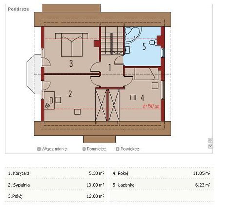

    Witam! Przesyłam nasze rozwiązanie przeniesienia kominka.
    Przenieśliśmy go na ścianę gdzie w projekcie jest toaleta ( my zamieniliśmy miejscami toaletę i spiżarkę), zmniejszając troszkę spiżarkę.
    Komin nie pomniejszył garderoby u góry, wypada on przy wejściu do pokoju i wystaje w głąb pokoju, tworząc małą wnękę łatwą do zabudowy.
    Proszę pamiętać iż my mamy odbicie lustrzane projektu.

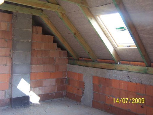

    "kasja" napisał/a:Witam, mam pytanie dotyczące więźby, czy jest OK? Nasz murarz i dekarz w jednej osobie (oraz inne osoby budujące) dziwił sie trochę ,że jest cienka, otrzymaliśmy ją z tartaku, wymiary zgodne z projektem, nie mieliście podobnych uwag od Waszych majstrów?
    Konstrukcja dachu obliczana jest na obciążenia wiatrem strefa I oraz obciążenia śniegiem strefa II, przy takich założeniach przekroje krokwi (6cmx18 cm) w projekcie Aga są prawidłowe.
    Projektant adaptujący ma obowiązek sprawdzić czy ze względu na inne strefy, w których budynek będzie realizowany oraz zmianę materiałów pokrycia dachu, konstrukcja nie powinna być wzmocniona.
  • asiaf1 2008-08-18 18:58
    Witam, uważam że z punktu widzenia obliczeń wygląda to ok, ale jest też coś takiego jak wieloletnie doświadczenie wykonawców (np. naszych), którzy nie do końca zgadzają się z zestawieniem więźby jakie dołączone jest do projektu. Nasz przyszły wykonwaca więźby zmienił:
    krokiew 6x18 na 7x18
    płatew 14x14 na 16x16 (wykona je po całej długości)
    słupy - przekroje prostokątne na kwadrat (nie spotkał sie z przekrojem prostokątnym).
    Z 2 lukarnami, wciętym zadaszeniem nad wejściem wychodzi nam 7,78m3 drzewa.

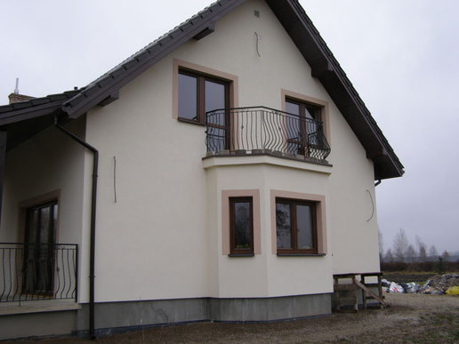

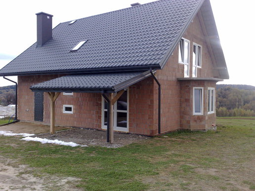

    Witam mam już postawioną Agę w stanie surowym zakniętym, otynkowany w środku i po ostatecznych wylewkach.
    Mam poważny problem jak pada deszcz woda przecieka mi przez balkon do jadalni tak, że cały sufit jadalni jest mokry. Co zrobić? Pomóżcie!
  • 83.18.85.* 2008-09-23 19:05
    Ups, my jutro mamy mieć robione wylewki, dzisiaj majster obrabiał nam wykusz tj. u góry balkon, może masz złą izolację na wykuszu? to jest b.ważne aby dobrze "obrobić" wykusz, właśnie przed przemakaniem i przemarzaniem, nam majster kładł pape,na to styropian i wylewka

    witam wszystkich agowiczow!!! co jest grane z tymi kominami???
    u mnie beda obydwa dymowe, wiec jaka maja miec wysokosc zeby wszystko bylo ok??? pozdrawiam. sebol z pomorza

    Witam. My zamknęliśmy budowę na ten rok - ogólnie dużym plusem są pokoje na górze - naprawdę są duże, garderoba też - chyba zrobimy w niej salonik komputerowy. Zamknęliśmy częściowo kuchnię i niestety zrobiła się bardzo mała. W salonie będą 4 duże okna wychodzące na duży taras - wyszło rewelacyjnie. Co do kominów - mamy troszkę wyższe niż w projekcie.
    W wolnej chwili podeślę nowe zdjęcia.
  • Agnieszka Ratajczak (Administrator) 2008-10-08 09:06
    "agnieszka3025" napisał/a:witam wszystkich agowiczow!!! co jest grane z tymi kominami???
    Na podany podczas rejestracji adres e-mail, nasz architekt wyśle rysunki w formacie JPG aktualnej dokumentacji do projektu „Aga”.

    To my sie pochwalimy całą galerią zdjeć :)
    http://picasaweb.google.com/ASIK.TOMASZ/Budowa

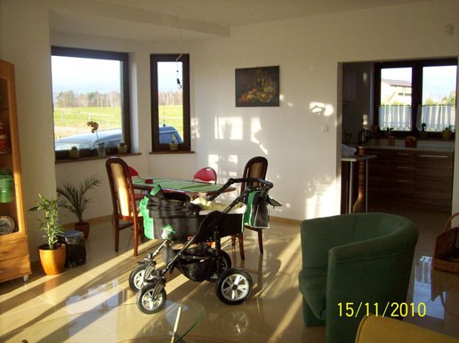

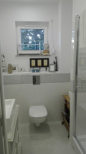

    Witam, my już mieszkamy w łazience na górze kabina jest okrągła i jest przy kominie oto kilka zdjęć
    pozdrawiam :)
  • tiku 2008-11-15 14:32
    "83.30.125.*" napisał/a:Witam, my już mieszkamy w łazience na górze kabina jest okrągła i jest przy kominie oto kilka zdjęć pozdrawiam :)
    To jest fantastyzne :) Czy moglaby poprosic viencej foto :) Naibardzo interesuje kuchnia i vielki pokoi :)
    A moglo byc i esce viencei foto z gory?
  • asiaf1 2008-11-15 18:52
    Wow piękna łazienka!!! Pierwszy raz widzę Agę na górze :)My zdecydowaliśmy się nie poszerzać łazienki dla prysznica przy oknie. Postawimy go przy wejściu po lewej stronie.Mam tylko pytanie czy podnosiliście ściankę kolankową? Skos wygląda super jakby wcale go nie było.
  • 77.89.64.* 2008-11-17 20:02
    Witam wszystkich budujących Agę. Mam pytanie czy ktoś z Was wygospodarował dodatkowe miejsce na pralnię? pozdrawiam:)
  • tina 2008-11-18 07:59
    "asiaf1" napisał/a:"83.30.125.*" napisał/a: Witam, my już mieszkamy w łazience na górze kabina jest okrągła i jest przy kominie oto kilka zdjęć pozdrawiam :) Wow piękna łazienka!!! Pierwszy raz widzę Agę na górze :)My zdecydowaliśmy się nie poszerzać łazienki dla prysznica przy oknie. Postawimy go przy wejściu po lewej stronie.Mam tylko pytanie czy podnosiliście ściankę kolankową? Skos wygląda super jakby wcale go nie było.
    "tiku" napisał/a:"83.30.125.*" napisał/a: Witam, my już mieszkamy w łazience na górze kabina jest okrągła i jest przy kominie oto kilka zdjęć pozdrawiam :) To jest fantastyzne :) Czy moglaby poprosic viencej foto :) Naibardzo interesuje kuchnia i vielki pokoi :) A moglo byc i esce viencei foto z gory?
    witam, cieszymy sie zę łazienka sie podoba,po pierwsze ścianka kolankowa jest podniesiona o jeden pustak, niepo drugie z przyjemnościa pochwalimy się kolejnymi zdjęciami.Pozdrawiamy serdecznie, oto nasz dom:))))

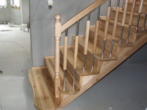

    Asiaf1, jaka u ciebie jest szerokosc shodkuw?
  • asiaf1 2008-11-27 14:22

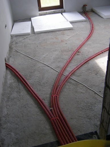

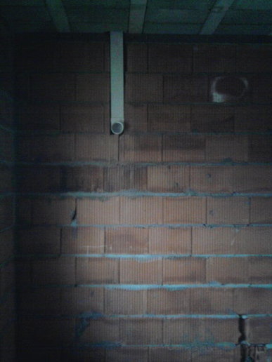

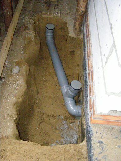

    Witam, u nas czekamy na wylewki, zdjęcia z etapu hydrauliki...
  • asiaf1 2008-11-29 12:04
    "tiku" napisał/a:Asiaf1, jaka u ciebie jest szerokosc shodkuw?
    Schody są szerokości holu czyli 192cm.
  • tiku 2008-12-01 08:04
    "asiaf1" napisał/a:"tiku" napisał/a: Asiaf1, jaka u ciebie jest szerokosc shodkuw? Schody są szerokości holu czyli 192cm.
    Bardzo dzienkuje za informacije :) Terez bendziemy wiedec, ze mozem wybetonowac takie schody :)
  • asiaf1 2008-12-01 18:07
    "tiku" napisał/a:"asiaf1" napisał/a: "tiku" napisał/a: Asiaf1, jaka u ciebie jest szerokosc shodkuw? Schody są szerokości holu czyli 192cm. Bardzo dzienkuje za informacije :) Terez bendziemy wiedec, ze mozem wybetonowac takie schody :)
    Cieszę się że mogłam pomóc :)

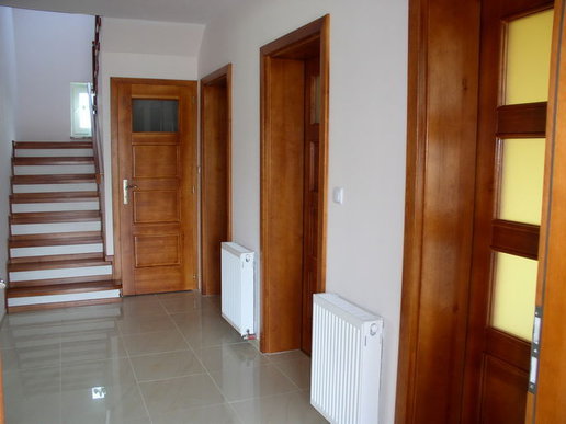

    Witam, mamy w domu spiżarnie, jesteśmy z niej bardzo zadowoleni. Nie wyobrażam sobie jej nie mieć, bo nie mamy piwnic, a w spiżarce przechowujemy wszostko z kuchni.
    Jeszcze kilka zdjęć z holu (dół i góra) i spiżarni.
    Pozdrawiam i powodzenia:)))

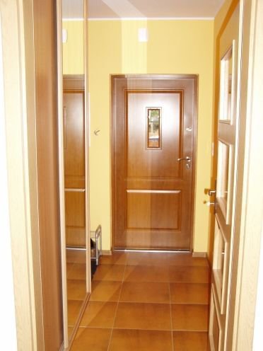

    Witam, a czy macie szafę w wiatrolapie bo na zdjęciach nie widać.
  • tina 2008-12-09 09:07
    Wtam, nie w wiatrołapie nie mamy szafy. Mamy dużą szafę w holu, a w wiatrołapie jest szafka na buty i garderoba (na wymiar).

  • 80.54.69.* 2009-01-08 21:16
    Mam pytanie, ile kosztowaly schody takie jak u panstwa? Sa piekne! Mozna wiecej zdjec i szczegolow? gosia_zuk.
    "tina" napisał/a:"tiku" napisał/a: "88.220.32.*" napisał/a: Super zdjecia I to jest fajne ze w trakcie budowy mozna poogladac efekt koncowy:) pozdrawiam Mnie tak ze to naiwiencei podoba :) I hcesie wiencei i wiencei takih foto ;) Tina, moze moglabys postawic wiencei foto z holu? Escze interesuje czy robiliscie spiżarnia w kuchni? W kuchni wyglionda duzo meisca ;) I escze korytarz w poddasze... Jedznym slowom wzsystko interesuje :) Witam, mamy w domu spiżarnie, jesteśmy z niej bardzo zadowoleni. Nie wyobrażam sobie jej nie mieć, bo nie mamy piwnic, a w spiżarce przechowujemy wszostko z kuchni. Jeszcze kilka zdjęć z holu (dół i góra) i spiżarni. Pozdrawiam i powodzenia:)))
  • 83.30.116.* 2009-01-13 13:04
    witam, schody kosztowały 11 tys.
    konstrukcja 4500(firma ZLEM), stopnie 3500 (stolarnia), balustrada 3000 (ale mąż zrobił ją sam, bo wykonane przez firmę kosztują ok 1000 za m2 taka jak nasza)
    pozdrawiam tina

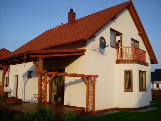

    Oto moja Aga
  • AgaJarek 2009-01-14 18:26
    Witamy wszystkich budujących "Agę". My w naszym domku mieszkamy już dwa lata. Jesteśmy bardzo zadowoleni. Jeżeli jesteście ciekawi jak wyglądają nasze wnętrza, zapraszamy do obejrzenia zdjęć. Pozdrawiamy
  • tiku 2009-01-15 13:09
    "83.24.194.*" napisał/a:Oto moja Aga
    Mila, my mislimy o tako kolor, tylko dahowka musi byc carna...

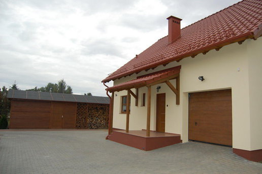

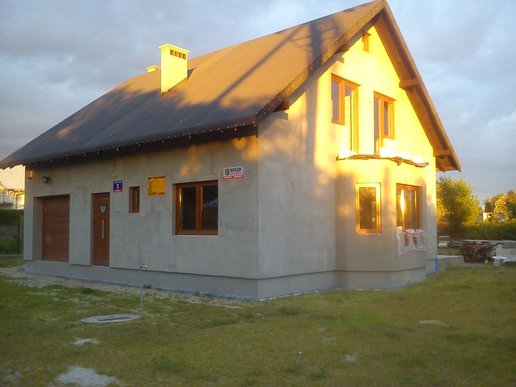

  • asiaf1 2009-02-05 18:13

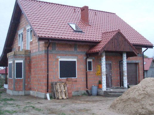

    W końcu mamy dach!!!
  • tiku 2009-02-06 08:02
    asiaf, sliczny domek :) jaka ilosc dachowki (kv.m.?) i wiele ona kosztowala zl.? Tylko dahowka :)))
    Pozdrawiam!!! ;)

  • asiaf1 2009-02-06 21:10
    Witam, cieszę się że podoba Wam się domek. Ze względu na pare zmian w projeckie, dachówki wyszło więcej niż zakłada dokumentacja. Mamy poszerzony dom o 70cm oraz 3 dodatkowe daszki od frontu (2 lukarny i zadaszenie nad wejściem=więcej odpadów).Dachówki podstawowej wyszło ok. 2800szt, boczne lewe 85szt i prawe 85szt. Gąsiorów ok. 70szt. W sumie materiał wyniósł ok. 20650zł ( w tym blacha, folia i jedno okno dachowe fakro), dachówka średzka falista brąz.

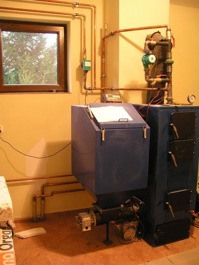

  • 88.220.32.* 2009-02-13 11:48
    witam wszystkich,
    ja sie zdecydowałem na eko-groszek.
    kotłownia troszke powiekszona,a le nie ma problemu zeby wszedł piec .do teg zbiornik 150 litrów na scianie od garazu.
    koszty to:
    piec ok 8500
    zbiornik przelewowy 300
    zawory trojdrozne i inne elementy ok 800
    wiec koszt wyniesie ok 10 000 samego pieca z osprzetem
    co do gazu to troszke mniej mysle ze ok 7500.wiec roznica jest.

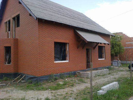

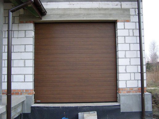

    Witam, chciałam się pochwalić że w końcu mamy okna i bramę :) kolor orzech...
  • 83.9.82.* 2009-04-03 17:02
    Domek wygląda cudnie. Nie mogę się doczekać, kiedy nasz będzie na tym etapie.

  • anulka 2009-04-13 20:03

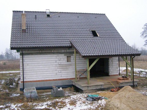

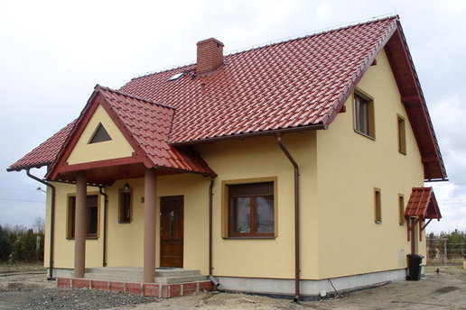

    Przyszła wiosna a z nią zmiany na naszej budowie. asiaf1 - mamy tą samą bramę garażową i pewnie okna też :) dach robiliśmy z blachodachówki i minio wcześniejszych obaw nawet mi się podoba, ale najbardziej cieszę się z moich okien w salonie - duże - takie jak chciałam. Początkowo nie chciałam okien dachowych, zrobiliśmy je jednak od frontu i na pewno dodam jeszcze okno w pokoju od podwórka ( czyli tak jak było w planie). Inną zmianą będzie dodanie daszku nad drzwiami od kotłowni - jak już go wykonamy dołączę fotki, tymczasem pozdrawiam wszystkich "agowiczów"

    Dziękuję @asiaf1- wszystkie "nasze" Agi mają swój urok. Każdy dodaje coś od siebie i do swoich potrzeb modyfikuje. Widać te różnice na zdjęciach na tym forum i to jest najciekawsze. Mimo tak prostego projektu, można wprowadzać wiele różnych, ciekawych zmian dzięki czemu każdy dom będzie po wybudowaniu zupełnie inny.
    Co do drzwi to kupowaliśmy je razem z oknami, ale producent to o ile się nie mylę firma INTERFLEX.
    Jak zapowiadałam zrobiliśmy już daszek nad drzwiami kotłowni oraz wstawiliśmy ostatnie okno dachowe. Jak zrobię fotki, to oczywiście pozwolę sobie je tu później wkleić. Tymczasem pozdrawiam wszystkich :)
