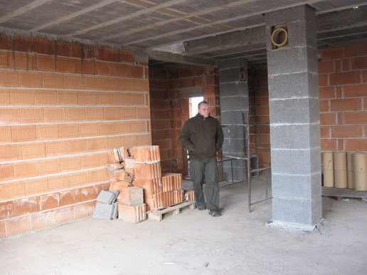

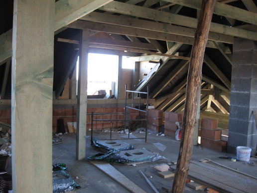

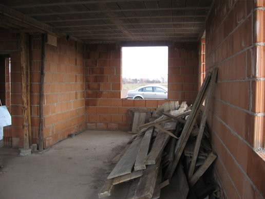

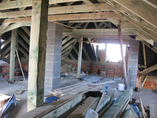

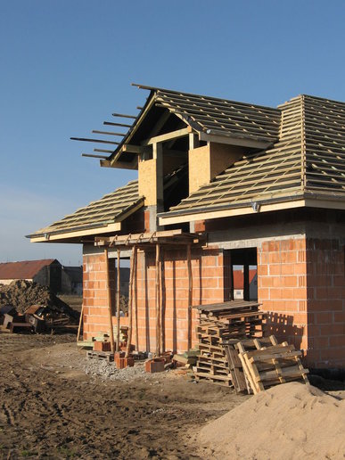

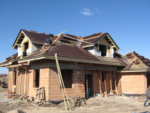

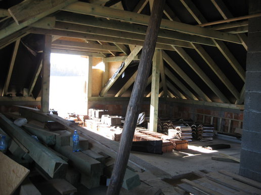

  • 83.16.154.* 2008-02-25 11:46
    Oto obiecane fotki!! PODDASZE JEST JESZCZE BEZ ŚCIANEK DZIAŁOWYCH ALE MAM NADZIEJĘ ZE JUZ NIEDŁUGO. POZDRAWIAM WSZYSTKICH ELWIRA
  • andrea69 2008-02-25 12:12
    Elwira, wielkie dzięki za fotki, wreszcie coś widać. Czekamy na więcej. Gratuluję postępów! Pozdrawiam.

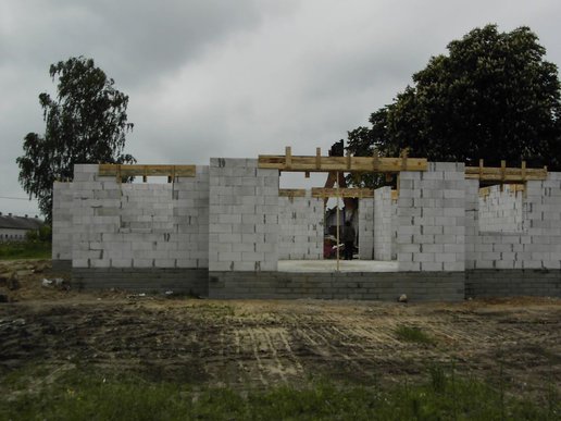

  • 83.24.144.* 2008-05-29 19:47
    dwa tygodnie od wbicia łopaty

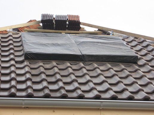

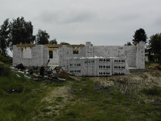

  • dysia80 2008-06-08 17:58
    Budowa wystartowała w marcu a teraz tak wygląda...
