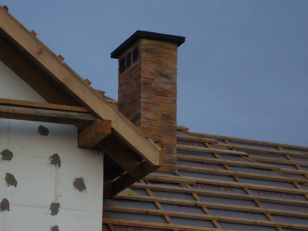

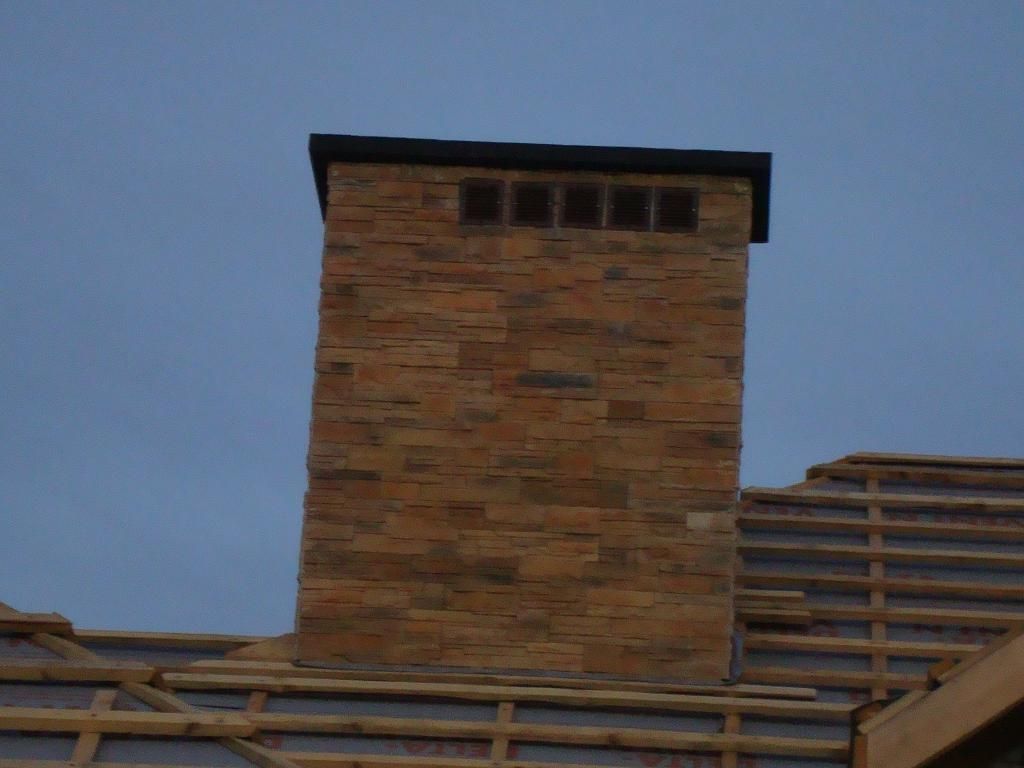

Popatrzcie na nasz pomysł wykończenia kominów. Pomysł ten ma równie dużo zwolenników iak i przeciwników oceńcie sami!
  • Ania 2008-06-30 08:08
    Witaj.
    Mi się podoba. Też myślałam o tym samym tylko w kolorze piaskowca beżowego. Cokół też będzie u Was taki jak komin?
    Jaką wybraliście dachówkę? Pozdrawiam. Ania.
  • 83.28.46.* 2008-06-30 17:53
    Mi kominy też się podobają, i też jestem ciekawa jakiego koloru będzie dach i z czego? Czy możesz mi napisać ile ma ściana kolankowa i jak mocno jest wysunięty dach? Pozdrowienia. Monika
  • dysia80 2008-07-04 20:43
    Tak,zamiarzamy cokół wykonać z piaskowca w kolorze kominów. Co do dachu, to my zdecydowaliśmu się na blachdachówkę w kolorze brązu (8017 pural mat). Ścianka kolankowa ma ok.68 cm.wysokości, a dach jest wysunięty na 90 cm. Niebawem koniec dachu, więc postaram się wkleić coś nowego.Pa,pa. Dysia

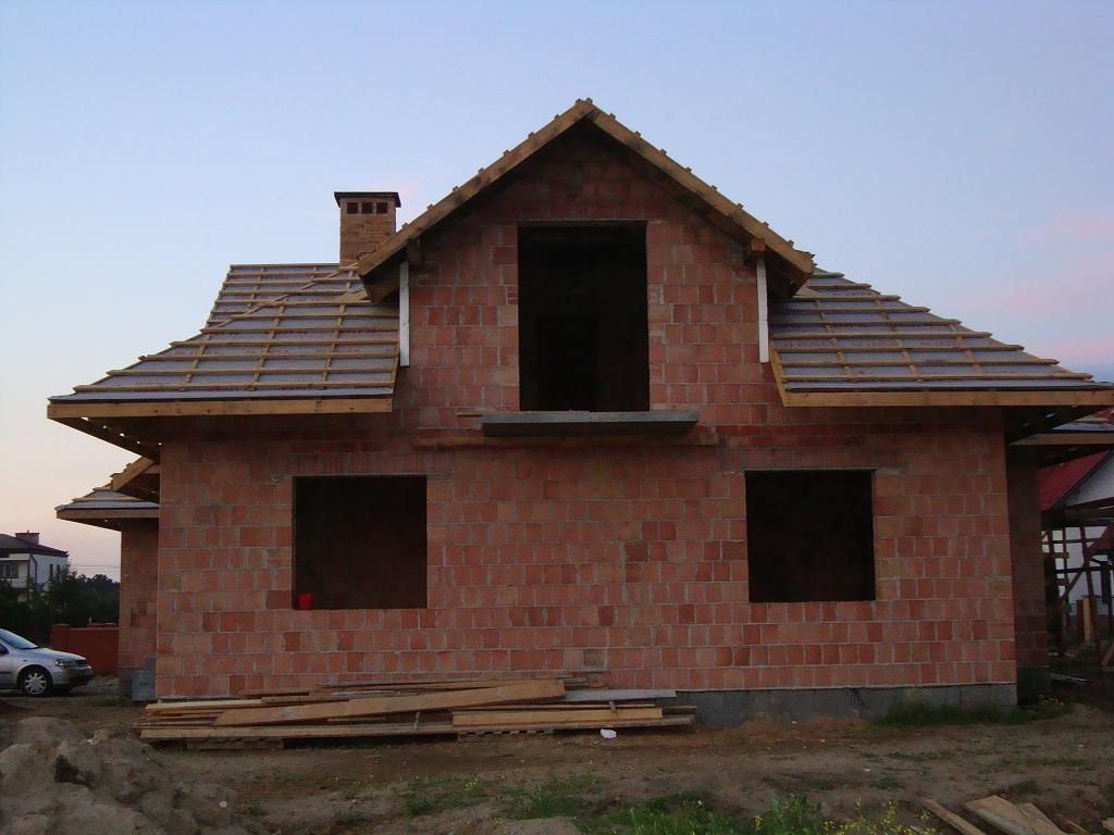

  • 83.18.163.* 2008-07-14 15:16
    Proszę o informację, czy okna należy prostować do górnej, czy do dolnej strzałki, czy do połowy wysokości łuku. Nie wiem jak to zrobić by elewacja nie straciła proporcji no i jeszcze powstaje pytanie gdzie i jak zmieścić kasety z roletami?
  • dysia80 2008-07-15 21:18
    Witam, my prostowaliśmy okna do górnej krawędzi łuku, ale nie zakładamy rolet. Jeśli decydujecie się na okna z roletami to warto to przemyśleć, gdyż do każdego okna z roletą trzeba doliczyć 17 cm.
  • arch. Anna Krajewska 2008-07-16 07:24
    Jeżeli chcą Państwo zmienić kształt okien to ostateczna decyzja w jaki sposób to zrobić należy do Państwa. Oczywiście dobrze aby były to wtedy wymiary standardowe. Większe okna, wyrównane do górnej krawędzi łuku, będą na pewno dobrze wyglądać na elewacji. Jeżeli chcą Państwo założyć rolety trzeba wziąć pod uwagę wielkość kasety. Dobrać wielkość okien tak, aby kaseta zmieściła się pod wieńcem. Nie powinno być z tym problemu.
  • 83.238.182.* 2008-07-24 19:54
    okladzina na kominach jest ladna tylko z czasem nabierze ciemnych kolorow a czyszczenie tego bedzie skomplikowane bo chodzic po blachodachowce nie bardzo sie da

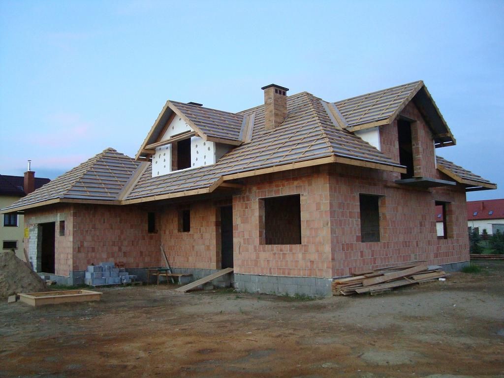

  • 83.14.68.* 2008-08-02 07:45
    Dziękuję za odpowiedzi na moje pytanie dotyczące prostowania okien z 14.07.08. Mam jeszcze wątpliwości co do podnoszenia ścianki kolankowej, boję się czy dach nie będzie wyglądał jak "za mała czapeczka". Jednocześnie zabudowałam antresolę (ale się pastwimy nad tym pięknym projektem) i boję się, że pokój, który powstał w ten sposób będzie za niski (dach w tym miejscu jest niższy niż w pozostałej części domu).Bardzo proszę osoby, które zdecydowały się na to odważne rozwiązanie o przesłanie zdjęć na stronę lub mój adres email -
    Z góry dziękuję i pozdrawiam
    Beata
    p.s. w środę wjeżdża koparka trzymajcie kciuki
  • 86.63.149.* 2008-08-04 07:50
    Witam Beata.
    Ja zmieniłam antresolę na pokój z lukarnA i balkonem, bo architekt mi powiedział, że z oknami pałaciowymi będzie nisko. Nie mogę Ci przesłać zdjęć, bo zaczynam budowę trzy dni później niż Ty. Do mnie koparka wjeżdza w sobotę. Pozdrawiam.Ania.
  • 62.233.163.* 2008-10-17 07:00
    Aniu,
    mam pytanie do Ciebie dot. zamiany antresoli na pokój z balkonem - napisz proszę, co robisz z 2 słupami na środku tego pokoju? Jakoś je przesuwasz?
    i czy podnosisz ściankę kolankową, czy zostawiasz tak, jak jest w projekcie, czyli 61 cm?
    Anka
    e-mail:
  • 86.63.149.* 2008-10-20 07:12
    Aniu, nie podniosłam ścianki kolankowej, bo uważam że podniesienie o jeden pustak nic nie daje (powiedziałam mi to osoba, która podniosła o jeden pustak), a podniesienie już o dwa pustaki zepsuje bryłę domu. Marysia mnie urzekła, bo wygląda z zewnątrz pięknie. Parter ma też przepiękny i ustawny. Na górze nie jest ciekawie, ale ja mam górę tylko dla siebie jako sypialnię. Jeżeli chcesz mieć wyższe pokoje, to trzeba zastanowić się nad innym projektem.... Zwróć uwagę, że jak podniesiesz, to dach ci wyjdzie wyżej niż balkony no i w lukarnie na drzwiami balkonowymi i oknem będziesz miała dużo ściany. Zastanów się czy Ci się to podoba. Jest dużo domów z podniesioną ścianką kolankową, dla mnie to takie grzybki. Rozejrzyj się. Pozdrawiam. Ania.
  • 62.233.163.* 2008-10-20 07:45
    Ania,
    ponownie dziękuję za wypowiedź.
    Problem w tym, że my NIE możemy podnieść w ogóle wysokości, bo trzyma nas plan zagospodarowania - dom może mieć max 7.70 m.
    Marysia urzekła mnie dużą otwartą przestrzenią na dole, parter uważam za rewelacyjny. Poddasze też mi się podoba, sądzę, że likwidując antresolę zyskamy ładny trzeci pokój, ALE:
    Poddasze ma pełnić funkcję naszej sypialni, ale i pokoi dla naszych bliźniaczek (planujemy że pokoje: 2 i 4 będą dla nich, dla nas ten w miejsce antresoli)– dzieci w przyszłości muszą mieć tam miejsce do nauki i zabawy. Czy w ogóle udałoby się tam wg Was wstawić biurka, NIE podnosząc ściany kolankowej?
    Załóżmy, że jak radziły dziewczyny, zabudujemy tą najniższa powierzchnię półkami/szafkami na zamówienie, to zawsze się przyda, na książki, zabawki itp.
    Ale jak realnie oceniacie szanse, by wstawić biurko do każdego pokoju?
    Albo zrobimy tak, że pokój nr 2 będą miały jako wspólną sypialnię, a czwórka to będzie ich pokój zabaw.
    Będę Wam b. wdzięczna za porady.
    Wiem, że nie jest prosto wymyślić projekt, by duża powierzchnia użytkowa szła w parze z funkcjonalnym wysokim poddaszem, przy ograniczeniu wysokości domu…. Tego nie da się po prostu pogodzić, trzeba szukać kompromisów….
    Anka
  • 86.63.149.* 2008-10-20 09:26
    Aniu, biurka się zmieszczą. O to się nie musisz martwić. A tam gdzie są skosy postawisz łóżka. Pokoje są duże, tylko troszkę niskie ale biurko i łózko, nawet komody i telewizorek i fotel i lampa się mieszczą. Bez obaw.
  • 84.10.252.* 2009-10-26 18:20
    Witam!!
    Buduję inny domek jednak bardzo spodobał nam się komin, a w szczególności jego wykończenie. Na jaki klej przyklejaliście te płytki? Z góry dziękuję za odpowiedź :) pozdrawiam - przy okazji prosiłabym o informacje jaki to kolorek i nazwa firmy :)
  • 84.10.252.* 2009-10-29 11:14
    Witam ponownie. Bardzo mi zależy na czasie ponieważ w okolicy 20 listopada będzie kładziona dachówka a komin nam się bardzo podoba. Jeśli można wiedzieć to jeszcze prosiłabym o informację ile kosztowała "robocizna" komina - ale samo obłożenie :) Pozdrawiam i dziękuję za odpowiedź. Asia
