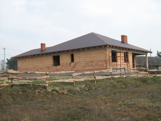

    Ja właśnie buduję IRMĘ i położyłem balchodachówkę, wygląda śietnie a to z hałasem to mit i przesąd jakiś. Obok ma dom mój ojciec i w zeszłym roku wymienił stary dach (dachówka) na taką samą blachodachówkę jak ja mam, pod tym jest oczywiście wełna mineralna i płyta gipsowo kartonowa. Jak deszcz pada to nie słychać żadnego bębnienia czy tym podobnych rzeczy, które miałyby natężenie większe niż przy dachówkach. Dodam, że u ojca poddasze jest użytkowe i na prawdę nic się nie dzieje. Jak ktoś słuchał deszczu padającego na płaska blachę na przystanku autobusowym to potem wydaje mu się że już wszystko słyszał. Ja mogę powiedzieć, że jak padał ostry deszcz i stałem w moim budowanym domu pod balchodachówką (żadnych przeszkód pomiędzy mną i blachą oprócz folii membranowej to owszem padające krople było słychać ale tak samo jak pod dachówką czy innym wykończeniem dachu. Jakby co to służę innymi spostrzeżeniami na temat budowy i materiałów.
    Wojtek
    084.jpg 120 KB

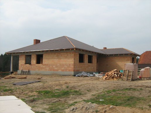

  • 79.189.239.* 2008-04-18 11:29

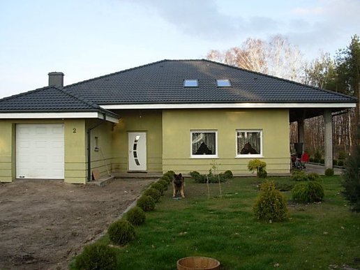

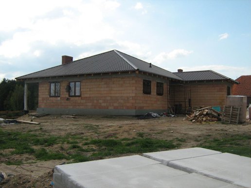

    Kilka fotek więcej :-)
    Jak widać zrezygnowaliśmy z garażu na rzecz dodatkowego pokoju. Ścianę od pomieszczenia gospodarczego przesunęliśmy tak, aby wejście do tego pokoju było bezpośrednio z przedsionka. Garaż będzie wolnostojący.
    079.jpg 111 KB
    078.jpg 106 KB
    081.jpg 110 KB
  • 89.230.135.* 2008-04-18 14:24
    czy zmienialiście może kąt nachylenia dachu lub rozmiary okien? Jeśli tak to na jaki.

  • 62.21.25.* 2008-04-18 16:31
    Dach został bez zmian tak jak w projekcie. Co do okien to dodaliśmy jedno w salonie, jedne z drzwi balkonowych w salonie zastąpiliśmy oknem W150xS120cm a drugie powiększyliśmy do szerokości 180cm przesuwając kominek nieco w stronę ściany, w prawo patrząc od środka salonu. Poza tym inne okna pozostały bez zmian, no chyba że z nich w ogóle zrezygnowaliśmy.

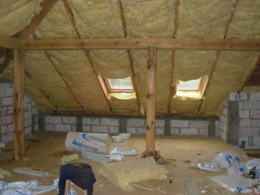

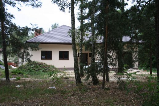

    A oto nowe fotki :-) Od przyszłego tygodnia ruszamy z montażem ocieplenia. W środku do zrobienia sufity i można wykończeniówką się zacząć na dobre wykańczać. :-)
    Wojtek
    115.jpg 122 KB
    118.jpg 93 KB

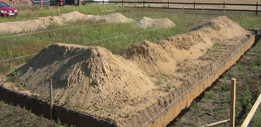

    Jestemy póki co na etapie koapania fundamentów, tak więc jeszcze wiele pracy przed nami- dom budujemy systemem gospodarczym, tak więc dużo pracy własnej.

    Witam, mam takie pytanko jaka jest wysokość dachu od stropu? na górze chciałbym zrobić tylko sypialnie tzn materiac i nic więcej... ale nie chciałbym podwyższać dachu. Gdzie dokonywaliście zmian w projekcie i jakie są koszta? bo no chciałbym troszke ścianki wewnętrzne poprzestawiać :-) pozdrawiam B.
  • arch. Agnieszka Markiewicz 2008-09-12 07:36
    Obawiam się, że swobodne poruszanie się na poddaszu nie będzie możliwe ze względu na konstrukcję więźby dachowej, która bardzo ogranicza tą przestrzeń. Odległość pomiędzy konstrukcją więźby dachowej a płatwiami to 1,70m bez wykończenia podłogi. Poza tym trzeba wziąć pod uwagę znalezienie odpowiedniego miejsca na klatkę schodową, co wiąże się z ograniczeniem przestrzeni użytkowej parteru. Koszty oraz czas wprowadzania zmian do projektu uzależniony jest od projektanta. Pozdrawiam.

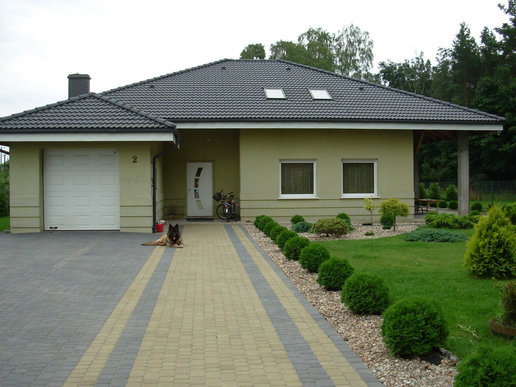

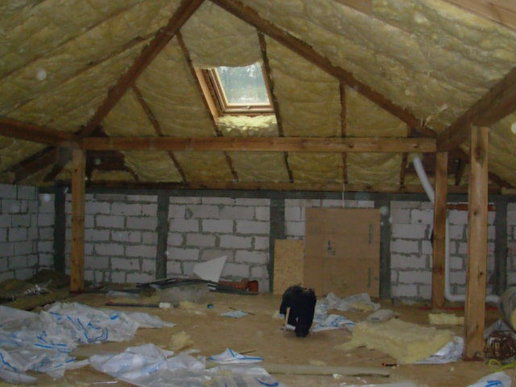

  • 79.186.245.* 2009-01-09 13:51

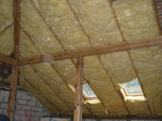

    PROSZĘ ZERKNĄC SOBIE ILE JEST MIEJSCA I JAK SWOBODNIE MOŻNA PORUSZAĆ SIĘ NA PODDASZU IRMY ,JESTESMY W TRAKCIE WYKAŃCZANIA ,JEST TAM DODATKOWO OK PONAD 100 METRÓW ,REWELACJA

    ale podniosłeś dach o dwa pustaki i dlatego jest tyle miejsca
    a jak schody gdzie je usytuowałes i jaki był koszt tej przeróbki prosiłbym o fotki i mniej wiecej koszty domu bo właśnie wybraliśmy z zona ten projekt na co mamy sie przygotować z góry dziękuje
  • 79.186.241.* 2010-06-18 21:06
    tak podnieśliśmy dom o dwa pustaki ,to sie nazywa scianka kolankowa ,koszt bardzo niewielki ,trzeba było przedłuzyc kalenice i tak powstał nam troszkę wiekszy dach ,mamy taras zadaszony ,trzeba było wylać tez słupy zeby ten dach miał sie na czym opierać , wszystko robilismy sami wiec koszty nie wielkie ,na schody przeznaczylismy miejsce ,tam gdzie w projekcie jest ta druga łazienka w sypialni ,zrezygnowalismy z niej i jest tam otwór na schody ,niestety narazie nie zabieramy sie za schody ,zostawilismy otwór na nie .

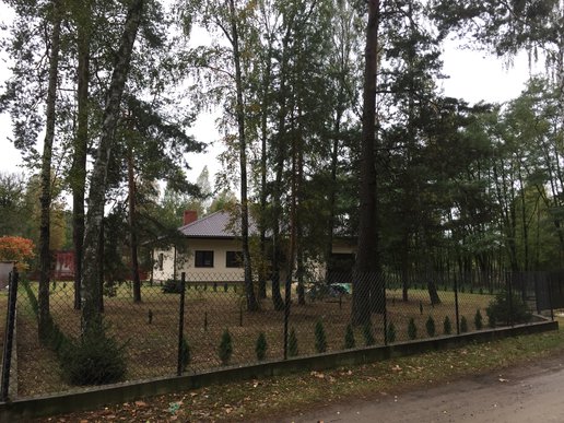

  • 94.193.161.* 2013-11-10 19:42

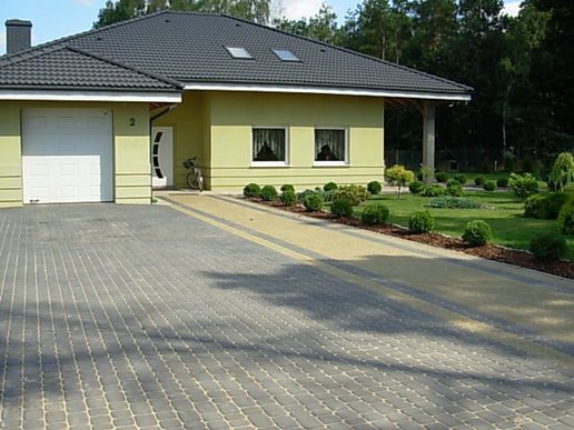

    A oto moja chatka górki koło garwolina pzdr
