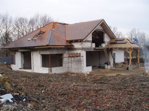

    kto mi wytłumaczy jak rozwiązane jest ocieplenie takiej belki stalowej ? czy to się jakoś dodatkowo obudowuje? Darek pisze o łączniku kątowym, ale czy ten łącznik trzeba zakładać na belkę stalową, zanim zostanie ona postawiona na swoim miejscu ? a czy ta belka jest zamontowana na stałe, czy można ją demontować po wykonaniu nadproża, i czy np wypełnia się ją w środku jakąś ciepłą pianką lub wkładką ?
  • konstr. Łukasz Jurasz 2011-05-12 09:22
    wszystko zależy od rodzaju stolarki zastosowanej w tym wypadku. Są firmy które stolarkę dają na zewnątrz i wówczas słupek stalowy jest w środku i nie wymaga ocieplenia, wystarczy go obudować np. drewnem. Sa też firmy które włączają słupek stalowy do obudowy wtedy należy ocieplić słupek. Ale system i sposób ocieplenia powinna zaproponować firma wykonująca stolarkę która ma w swojej ofercie na pewno kilka rozwiązań.
  • 217.96.37.* 2011-07-15 19:13
    Pytanie do konstruktora - Czy nie ma możliwości wzmocnienia nadproża tak aby wyeliminować słupek?
    Wojtek
  • konstr. Łukasz Jurasz 2011-07-18 07:22
    Jest możliwość wyeliminowania słupków stalowych. Samo wzmocnienie nadproży nic nie da. Należałoby przeprojektować nadproża nad otworami. Jedno z nadproży powinno być zaprojektowane jako wspornik, który musi być zakotwiony w ścianie tak aby przenieść obciążenia. Taką zmianę może wykonać projektant adaptujący konstrukcję.
  • 87.64.149.* 2011-07-18 18:18
    nie radzę eliminować słupków stalowych.krokwie opierające sie na nich są potężne i w tych miejscach spiera się ciężki dach...ja mam słupki 10 na 10 i jest git
  • 89.74.126.* 2012-06-07 08:48
    jestem na etapie kupowania okien do Edka i pojawił się problem z tymi nieszczęsnymi słupkami stalowymi w oknach narożnych. Przed realizacją budowy byłem przekonany, że będą one niewidoczne z wnętrza domu tzn. zamaskowane w łącznikach oknien. Niestety, myliłem się... Czy ktoś mógłby podpowiedzieć mi, jak poradzić sobie z tymi słupkami, aby nie szpeciły wnetrza domu...Bardzo proszę o pilna podpowiedź w powyższym temacie. Z góry dziękuję.

    jak mogę poradzić to proszę zlikwidować te słupki bo jest problem z oknami tego typu że trzeba obrabiać je do okoła i są wtedy grube i nie mają własciwości termicznych.

    AAAAAAAAAAAAA no i trzeba pamiętać o stalowych zmocnieniach ktore są w projekcie proszę tago nie robić bo jest problem z montażem okien potem trzeba to przeprojektować albo ominąc :))

    "konstr. Łukasz Jurasz" napisał/a:Witam serdecznie,
    Witam ! Wniosek o pozwolenie na budowe Edka mam już złożony. Dowiadywałem się w kilku firmach i rzeczywiści jest problem z zabudową tego słupka bo przeważnie stosuje się łączniki kątowe 90st. Czy na etapie budowy będę mógł jeszcze zmienić to nadproże tak aby wyeliminować metalowy słupek ? Czy to jest istotna zmiana na którą będę potrzebował nowe pozwolenie ? Czy opisane przez Pana przeprojektowanie nadproża wytrzyma wszelkie obciążenia ? Z góry dziękuję za odp. Pozdrawiam !

    "77.65.133.*" napisał/a:"konstr. Łukasz Jurasz" napisał/a: Witam serdecznie,
    Jest możliwość wyeliminowania słupków stalowych. Samo wzmocnienie nadproży nic nie da. Należałoby przeprojektować nadproża nad otworami. Jedno z nadproży powinno być zaprojektowane jako wspornik, który musi być zakotwiony w ścianie tak aby przenieść obciążenia. Taką zmianę może wykonać projektant adaptujący konstrukcję. Pozdrawiam Witam ! Wniosek o pozwolenie na budowe Edka mam już złożony. Dowiadywałem się w kilku firmach i rzeczywiści jest problem z zabudową tego słupka bo przeważnie stosuje się łączniki kątowe 90st. Czy na etapie budowy będę mógł jeszcze zmienić to nadproże tak aby wyeliminować metalowy słupek ? Czy to jest istotna zmiana na którą będę potrzebował nowe pozwolenie ? Czy opisane przez Pana przeprojektowanie nadproża wytrzyma wszelkie obciążenia ? Z góry dziękuję za odp. Pozdrawiam !
    Zrób strop żelbetowy i po kłopocie . W takim wypadku nie trzeba zadnych zmian konstrukcyjnych , okna wychodzą prawdziwe narożne , bez zbędnego słupka .

    Witam czy moglabym prosic na maila o zdjecia jak zrobiliscie/pominelisci/obudowaliscie owe slupki narozne?? My juz je mamy zrobione i jest za pozno na eliminacje, chcialabym w iedziec jak to wyglada powykonczeniu, proszeopilny kontakt bo jestemy na etapie zamawiania okien.

    Ja również mam problem ze słupkiem stalowym mogę prosc o przesłanie kilku fotek jak został ten problem rozwiązany.mail

    "46.229.153.*" napisał/a:Ja również mam problem ze słupkiem stalowym mogę prosc o przesłanie kilku fotek jak został ten problem rozwiązany.mail
    dzięki
    Proszę zajrzeć do mojego dziennika budowy. Może tam znajdzie pan coś, co pomoże panu rozwiązać problem.
    >>>> http://www.archipelag.pl/dzienniki-budowy/beatab/
    Szczerze zachcam do przerobienia projektu, bo z tymi słupkami będzie pan miał ciężki orzech do zgryzienia, gdy przyjdzie do zamawiania okien.
