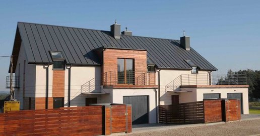

  • pozytywniezbudowany 2012-03-12 14:48
    w kwestii kosztów budowy:
    1. polecam publikację o aktualnych kosztach budowy na stronie
    http://www.pozytywnie-zbudowany.pl/koszty.php
    2. Polecamy budowę w technologii stalowej SCS: dom energooszczędny, szybka i tania budowa, 50 lat gwarancji. Teraz także projekty Archipelag za 50% ceny.
    W sprawie kosztów w technologii SCS proszę o kontakt emailowy.
    Michał Bacia
    [na zdjęciu dom w technologii SCS zbudowany pod Krakowem]
