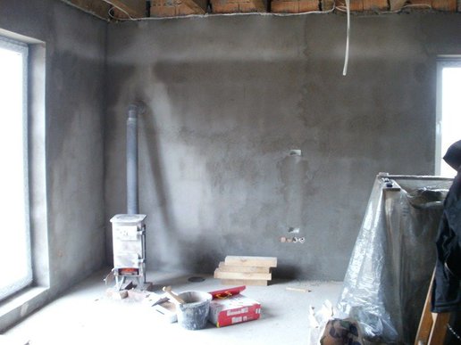

    Mam pytanie o kominek. Jaka zdaniem budujących i zdaniem architektów jest najlepsza lokalizacja na kominek, tak aby było to praktyczne i zarazem w miarę tanie w realizacji.
  • arch. Agnieszka Owocka 2011-12-01 10:46
    Istnieje możliwość zaprojektowania kominka przy klatce schodowej. Klatkę schodową od salonu oddzieliłabym ścianką, przy której można by wraz z kominkiem przewidzieć miejsce na telewizor. Układ stropu nie powinien ulec zmianie. W razie dodatkowych pytań bardzo proszę o kontakt.
    Pozdrawiam, arch. Agnieszka Owocka, tel. 71 798 38 54.
  • 80.239.242.* 2011-12-04 11:43
    Przerabiałem ten temat przy budowie swojej celinki i zrezygnowałe z powodu komina a raczej jego niemorzności tam usytułowania.
  • 178.180.163.* 2012-01-12 17:05
    Witam ja dobudowałem komin na zewnętrznej ścianie i ustawię ozdobną kozę w narożniku pokoju gościnnego przy wyjściu na taras
  • 46.205.88.* 2012-01-15 10:24
    Witam istnieje możliwość ustawienia kominka, ja dobudowałem komin po zewnętrznej ścianie budynku i ustawię ozdobną kozę w narożniku ściany przy wyjściu na taras.
