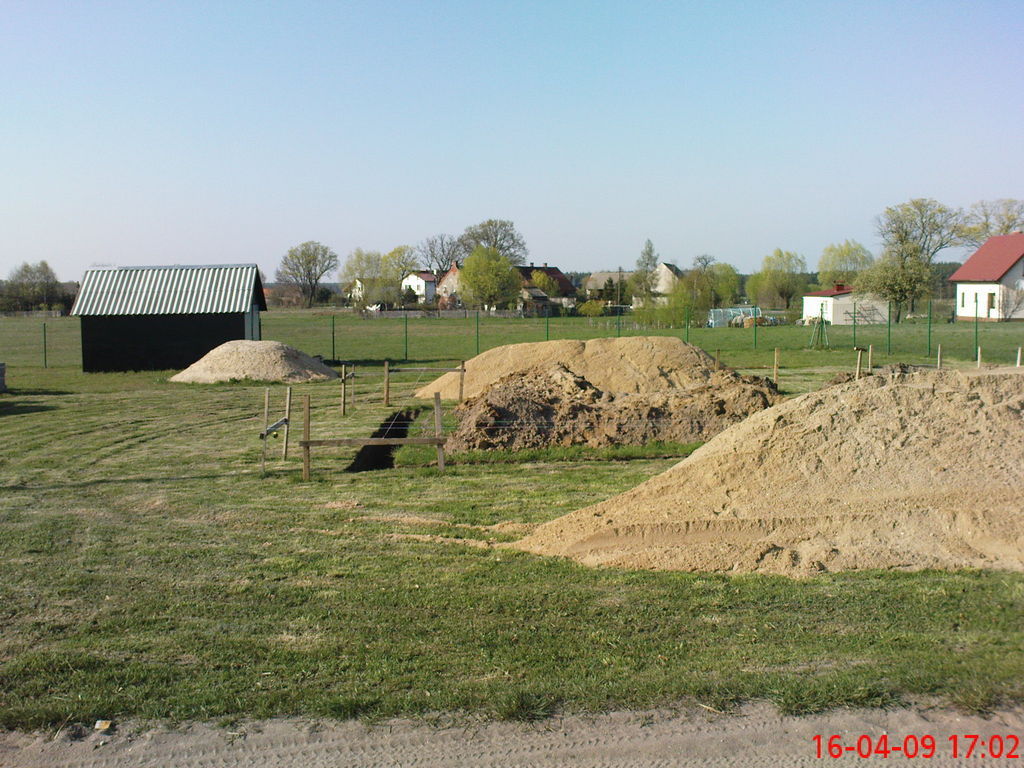

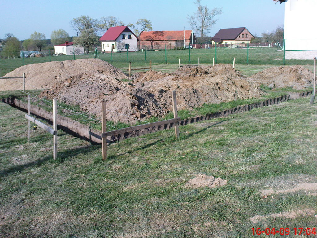

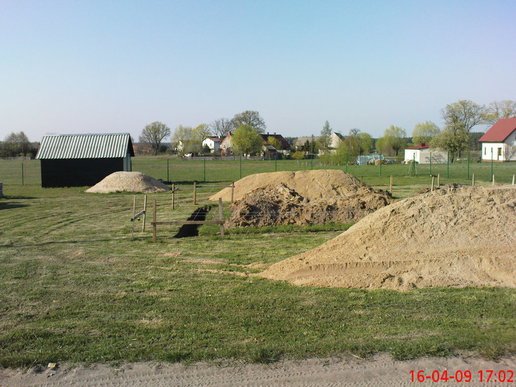

16 marca ruszyłem z budową Celinki. Fundamenty robię tradycyjne 50/80+zbrojenie, także pod ściany działowe, ale znacznie mniejsze.Zero z bloczka na L-24,wejdzie pewnie z cztery warstwy bo teren jest zaniżony względem drogi dość znacznie ściany zewnętrzne będą dwuwarstwowe z pustaka żużlobetonowego + docieplenie z styropiany L-120.To na tyle.

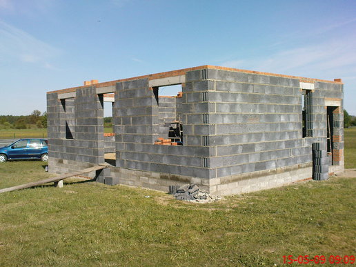

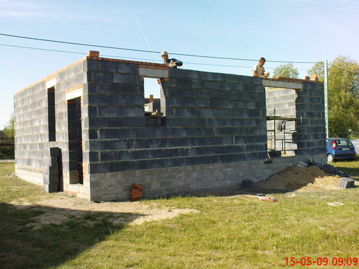

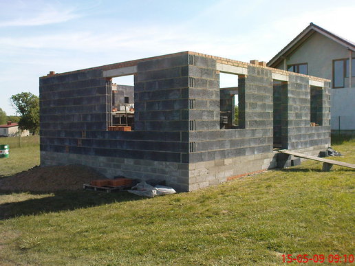

    ja dzisiejszego dnia doszedłem do tego etapu co widać na fotkach i czekam za stropem, ale ze stropem się nie spieszę poczekam do lata. brak funduszy,bo jak strop to trzeba przykryć dach żeby zimą strop nie przemakał.
