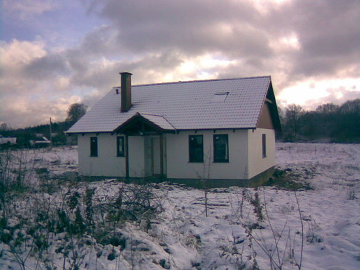

  • 91.194.241.* 2009-01-27 11:55
    Bogna zimą.
