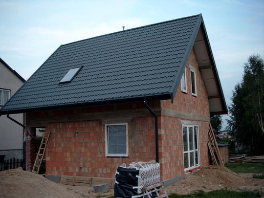

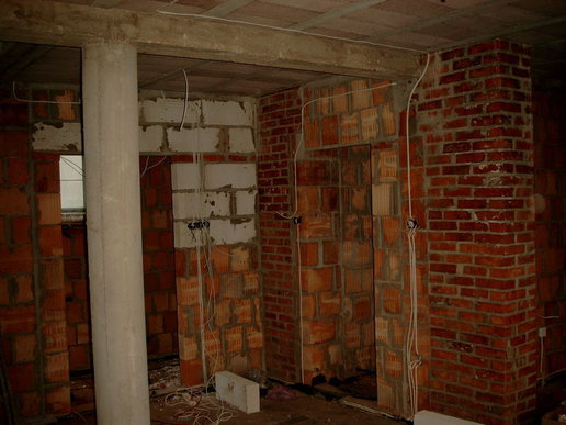

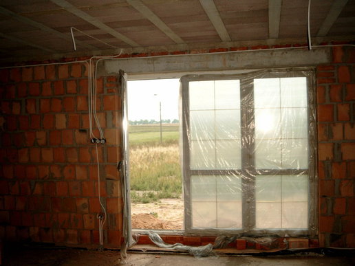

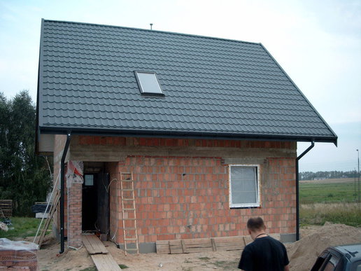

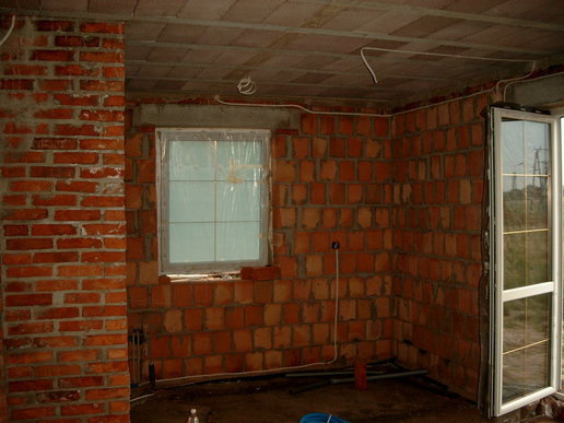

    W 2005 r. zakupiliśmy projekt domu "Beatka" i tego samego roku rozpoczęliśmy budowę. Dokładnie budowa rozpoczęła się 30 kwietnia, a zakończyła się ok. połowy listopada. Wszystko szło sprawnie i bez większych problemów.
    W projekcie praktycznie "nie nanosiliśmy zmian", oprócz wyrzucenia okna dachowego w garderobie. Budowaliśmy głównie z pustaków ceramicznych firmy Lewkowo (ściany zewnętrzne,pustaki o grubości ok. 30 cm) i ociepliliśmy styropianem 10 cm.
    Oczywiście w projekcie jest kilka wad. Naszym zdaniem stosunkowo za małe są okna w pokojach na poddaszu, zwłaszcza, jak pokój będzie dla dziecka. Poza tym, wadą jest słup podpierający strop. Niestety ten typ stropu musi mieć podporę. Słup jest okrągły, brzydki i "zabiera" dużo pokoju. W projekcie wyglądało to jakoś lepiej. Ostatnim mankamentem jest okno dachowe nad klatką schodową. Chodzi tu oczywiście o jego mycie. Zwyczajnie jest bardzo wysoko i trzeba się nieźle nagimnastykować.
    W załączeniu kilka zdjęć z etapu stan surowy zamknięty. Nie wygląda to zbyt pięknie, ale po wykończeniu jest całkiem, całkiem:)
    Powodzenia w budowie. Pozdrawiam!
