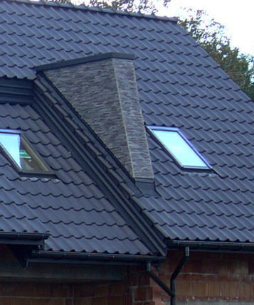

  • ediluki 2011-11-04 16:33
    U mnie "żagiel" jest ocieplony - tak radził mój majster- styropian na to siatka klej i kamień elewacyjny, moim zdaniem warto jest to zrobić
  • ediluki 2011-11-04 16:40
    mój "żagiel" po ociepleniu i wykończeniu kamieniem
