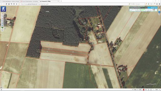

Może zacznę od wskazania omawianej działki (dane z geoportal.gov.pl):
Numer działki 040903_5.0032.4/4
Powierzchnia [m^2] 12319
Województwo kujawsko-pomorskie
Powiat mogileński
Gmina Mogilno
Dodatkowo grafika przedstawiająca działkę.
Sedno mojego pytania.
Dana działka jest atrakcyjna, jednak 100 tysięcy za całość ostudziło moje zapędy.
Pytając właściciela o możliwość zakupu części działki ten stwierdza, że podział jest niemożliwy. Dopiero po wybudowaniu domu można wydzielić część terenu z ogółu.
Niedawno dostałem propozycję zakupu działki na spółkę z opcją podziału jak wyżej.
Pierwsze pytanie:
Czy ziemia może być tak "ograniczona", że właściciel nie może jej podzielić? Czy to po prostu takie gadanie właściciela, aby sprzedać całość a nie bawić się po kawałku?
Drugie pytanie:
Czy, patrząc na grafikę lub na geoportal.gov.pl, warto zainteresować się tą działką pod względem budowy działki? Nie chodzi o urok (gdyż ten jest niepodważalny) lecz patrząc pod względem prawnym. W pobliżu są zabudowania więc media są. Problem to dojazd do działki. "Droga" jest w lesie i nie można tego nazwać drogą. Zawsze można odkupić pasek ziemi aby mieć dostęp do drogi utwardzonej.

  • Connor 2016-02-24 12:22
    Projekt to Bonifacy G2 z paroma modyfikacjami (pisałem o moich pomysłach na forum projektu).
    Podczas rozmowy właściciel mówił, że miał już kilka propozycji kupna części działki ale nie mógł tego zrobić.
