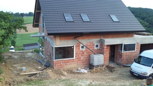

    oto zdjęcia naszej budowy.
    jeżeli coś macie wrzucajcie na forum

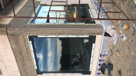

  • 178.42.118.* 2018-06-05 18:57
    SSZ naszego tima. Zdjęcia poniżej
