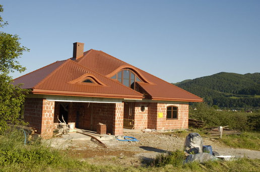

  • 89.174.170.* 2010-06-26 11:25
    Zamieszczam kilka zdjęć z realizacji Seweryny. Dla zainteresowanych mogę podesłać więcej - j.zbozien[at]gmail.com

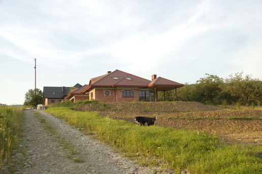

  • 89.174.170.* 2010-07-05 20:36
    Witam, Jeszcze kilka zdjęć. Realizacja w województwie małopolskim. Gdyby ktoś chciał zobaczyć na żywo lub więcej zdjęć można pisać:
