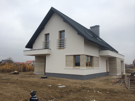

    Załączam rzut Patryk G1 po modernizacji (zabudowany taras)
  • 89.228.10.* 2013-04-16 07:40

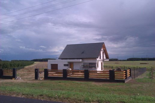

    I jeszcze parę fotek domku. W dachu brak otworów na okna (zabezpieczyliśmy dachówką przed zimą) na początku maja dołączę zdjęcia ze wszystkimi oknami

    Nasz Patryk powoli nabiera swojego kształtu! Z paroma zmianami co do otworów okiennych - nie robiliśmy większych rewolucji w projekcie. Jednak cały czas rodzą się nowe pomysły co do wykończenia ostatecznego - to też niektóre prace (te pierwsze-murarskie) stoją pod znakiem zapytania :)
    chętnych wymianą doświadczeń zapraszam do kontaktu:

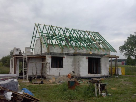

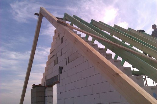

    Dla tych są na etapie więźby dachowej mam kilka uwag:
    ponieważ konstrukcja dachu opiera sie na jednej belce płatwiowej co akurat dla mnie jest jakimś nieporozumieniem, nie wystepuje dodatkowe podparcie skrajnych krowi co w przyszłości będzie powodować ich ugięcie, dlatego proponuje zamontowanie na jętkach dodatkowyc belek 14x14 i wypuszczenie ich przez szczyty w celu podparcia krowi, ważne żeby belki przechodziły przez min 3 krokwie w budynku. To samo tyczy się słupów od belki płatwiowej i mieczy. Belki o wymiarach 14x14 będą problemtyczne w ich zabudowie ,chyba ze ktoś celowo chce je uwidocznić, ale można zamiast belek zastosować podpory stalowe o srednicy mniejszej niż grubośś ściany działowej i je potem zamurować, mój kierownik budowy wyliczył mi też, że w zupełności wystarczą miecze o gr.7-8 cm a nie tak jak w projekcie 14 cm. To takie moje sugestie, pozdrawiam forumowiczów
  • konstr. Łukasz Jurasz 2013-08-06 12:49
    Witam serdecznie
    Konstrukcja dachu jest zaprojektowana poprawnie. Prosze zauwazyć, że w projekcie skrajne krokwie które trzymaja się tylko na wypuszczonych murłatach mają przekrój 12x18 (krokiew K2). Pana rozwiązanie również jest dobre ale nam zalezało na tym abu żaden dodatkowy element nie wystwawał ze ściany szczytowej tak jak jest to na wizualizacji. Jezeli chodzi o słupy drewniane to ze względów wytrzymałościowych nie można zastosowac mniejszego przekroju niż 14x14. Ewentualnie miecze można zamiast 14x14 dać 12x12 ale mniejszych nie zalecamy. Słupy drewniane można zastąpić stalowymi ale jest problematyczne montowanie do nich mieczy drewnianych, którę pełnią w tym wypadku ważną rolę konstrukcyjną.
  • PatrykIIG2 2013-08-07 09:08
    Zasgtosowanie krokwi K2 o wymiarach 12x18 i do tego o ile dobrze czytam projekt zastosowanie podwójnych desek okapowych o gr. 3 cm daje na razem 18 cm dla krokwi K2, co raczej nie będzie estetycznie wyglądać z dołu, to jak już wolę skrajne krowie o wymirach 8x18 i dodatkowe podparcie na wysokości jętek.Co do słupów stalowych można dać ich o dwa więcej niż w projecie drewnianych i zrezygnować z mieczy ( ale nie jestem konstruktorem więc to tylko mój pomysł) i tak ilość słupów na 12m dachu jest dość duża, może to wynika z obliczęń ale widziałem domy gdzie było ich o połowę mniej i jakoś stoją do dziś.

    Z dachem jest faktycznie jakaś jazda. Ja dołożę dwie płatwie w połowie krokwi dla spokoju i raczej zwiększę pierwszy wymiar samych krokwi,tj. 6cm.

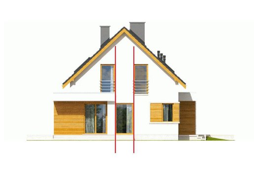

    Tak na marginesie to między projektem a wizualizacją jest dość istotna różnica w usytuowaniu dwóch okien balkonowych w szczycie od salonu. W porę, bo dopiero na czwartej warstwie zauważyłem i je przesunąłem do wewnątrz, tak by ich wew. krawędzie licowały się z zewnętrznym drzwi poniżej (zał.).
    Poza tym zamiast podciągu P2 przy wejściu do salonu, śmiało można było zamiast wnęki z 12 wymurować z 24 i dać nadprożę.

    Jeszcze raz chcieliśmy uspokoić, że nie ma żadnego problemu z dachem w projekcie Patryk G1. Przekroje i wszystkie elementy są poprawnie zaprojektowane i nie trzeba dokładać żadnych dodatkowych elementów.

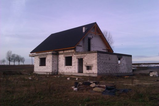

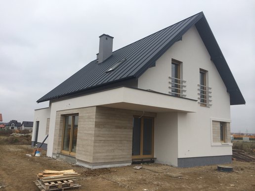

    A tak wyglada po sześciu miesiącach od wbicia pierwszego szpadla w ziemie.

    poniżej stan na dzień dzisiejszy, cel - zamknąć dach na koniec roku.

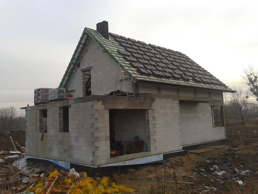

  • 77.45.103.* 2013-12-21 21:28
    Kilka fotek...

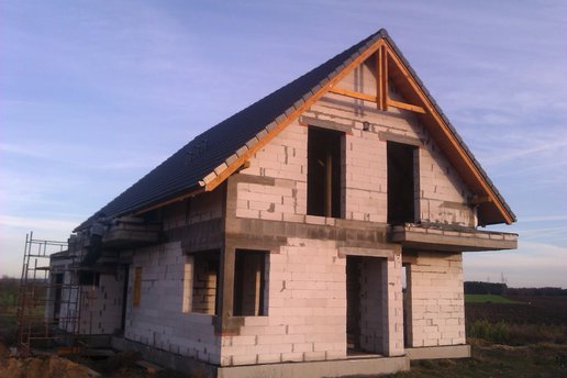

    Tak jak założyłem, w położeniu dachu zmieściłem się w 30 tyś. wraz z nadbitką. Dachówka Braas bałtycka grafitowa.
    Na wiosnę dalsze prace.

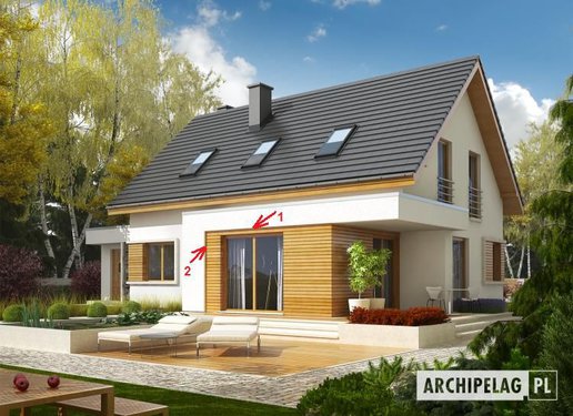

    Interesuje mnie jak ci z Was, którzy skończyli już budowę rozwiązali kwestię styku lica tynku z elewacją drewnianą?
    Ozobnym problemem są styki poziome (oznaczenie 1) oraz pionowe (oznaczenie 2)
    Przy poziomych pewnie jakiś kapinos, a przy pionowych "na tępo"?
    Tomek
  • 89.79.208.* 2014-07-06 21:52
    Zastosowanie tzw "boni" - tak jak projekcie jest chyba najwłaściwsze.
