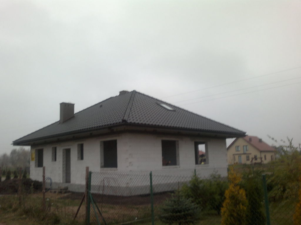

    Jaki macie kąt nachylenia dachu ???? nasz będzie miał 35*. Taki mamy w planie zagospodarowania przestrzennego.
  • darekkkksss 2014-01-08 10:13
    Mamy około 30°
  • 46.238.212.* 2014-01-14 09:17
    Domek prezentuje się super:-), my jesteśmy własnie na etapie wyboru projektu i ten projekt bardzo nas zainteresował:-). Mam pytanie: jakie będzie Pan miał ogrzewanie i czy zwiększał Pan powierzchnię użytkową - jakieś zmiany???
  • 195.205.122.* 2014-01-14 14:15
    nie zwiększyliśmy powierzchni domku. Zlikwidowaliśmy malutką wnękę przy drzwiach (widać na zdjęciach). Musieliśmy zwiększyć kąt nachylenia dachu do 30 stopni (wymagania zagospodarownaia przestrzennego). Dekarze zadecydowali, że wysuną dach i zyskaliśmy tym samym jeszcze 15 metrów dachu. Zgodnie z projektem powinniśmy zamontować ławę kominiarską, wybraliśmy okno wyłazowe. Dodatkowo zamontowałiśmy dwa okna dachowe. Zdecydowaliśmy się, że będziemy mieć strop monolityczny, zamist terivy. Zrobiliśmy dwa wieńce i podnieśliśmy o dwie cegły. Jeśli chodzi o ogrzewanie-w planie jest ogrzewanie gazowe. W miejscowości, gdzie budujemy domek nie ma gazociągu. Pierwotnie myśleliśmy o ekogroszku, lecz w tym momencie zastanawiamy się również nad pelletem. Domek budowaliśmy z Ytonga. Dachówkę jaką wybraliśmy to RuppCeramika Braas Rubin 13V, kolor tekowy. W czwartek ekipa założy okna to ppostaramy się dodać nowe zdjęcie.

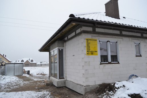

  • darekkkksss 2014-01-17 17:05
    Domek po montażu okien

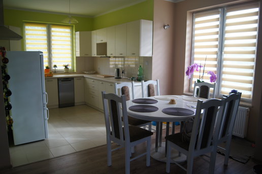

  • 109.28.36.* 2014-03-13 22:26

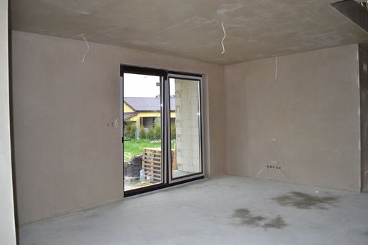

    Czy posiada Pan jakies zdjecia wnetrza? chcialabym sie troszke zorientowac jakiej wielkosci jest wnetrze. szczegolnie interesuje mnie czy kuchnia jest wystarczająco ,,duza":) bo nie wiem czy w tym przypadku mozna nazwac ją duzą!
  • 77.65.99.* 2014-03-17 19:19
    jesteśmy na etapie posadzek. Nowe zdjęcia poniżej. Jeśli chodzi o kuchnię to powiększyliśmy ją zmniejszając kotłownię. Mamy porównanie z kilkoma innymi kuchniami. To pomieszczenie wydaje się w sam raz. Przy dobrym rozmieszczeniu szafek i sprzętów AGD będzie dla nas idealne. Z kolei wydaje nam się mała łazienka. Wybierając ten projekt domku wiedzieliśmy, że dom nie należy do dużych.

  • darekkkksss 2014-05-02 11:02
    Zdjęcia po tynkach wewnętrznych

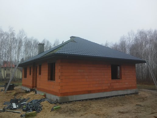

  • 83.6.204.* 2015-02-27 20:01
    Nasz już prawie pokryty :)

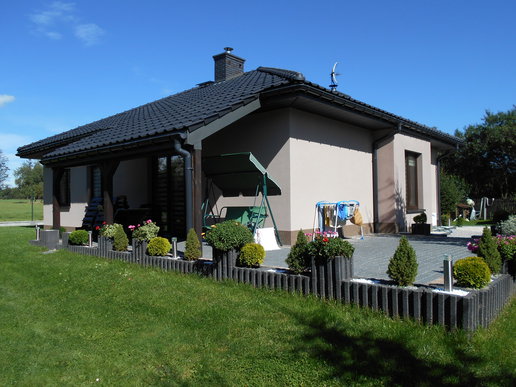

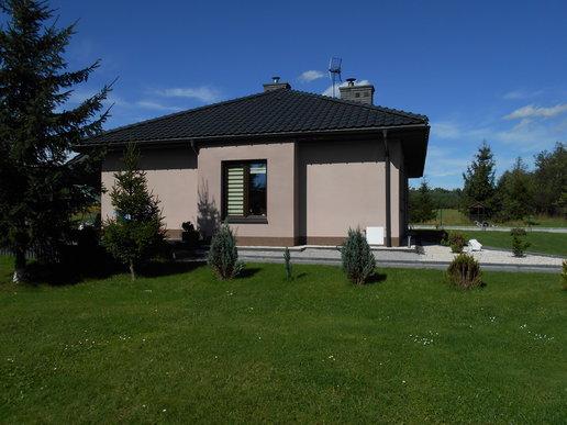

  • 95.40.178.* 2017-12-16 12:18
    a oto nasze margo dokończone w woj. śląskim
