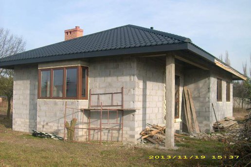

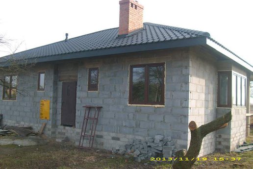

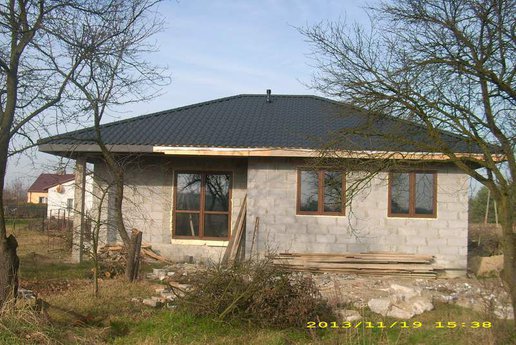

    Witam, dodaję zdjęcia:) Na dzień dzisiejszy wydaliśmy ok. 70 000. Na tą kwotę składa się wszystko od projektu po stan widoczny na zdjęciach. Odeszły koszty robocizny związane z konstrukcją i pokryciem dachu oraz montażem okien (tak jak pisałam wcześniej zrobił to mąż)

    Witam, mąż zajął się jedynie dachem i wstawieniem okien, resztę zrobiła wynajęta ekipa (po znajomości zapłaciliśmy 12000 za robociznę: fundamenty, murowanie ścian zewnętrznych i wewnętrznych, strop terriva. Na razie dom nie wygląda jeszcze zbyt dobrze (musimy posprzątać działkę, wyciąć kilka drzew i wreszcie wyrzucić stare drzwi wejściowe) ale już niedługo wrzucę kolejne zdjęcia, na których dom będzie ładniejszy
