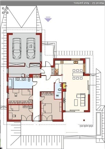

    Domek piękny, brakuje mi tylko garderoby w sypialni rodziców. W jakim miejscu można byłoby ją umieścić i jakie wymiary by miała?
    miejsce na garderobę można wygospodarować w kilku miejscach. Wszystko oczywiście zależy od jej gabarytów. Można np. zabudować wnękę na końcu korytarza i wykorzystać ją jako garderobę z wejściem od strony sypialni. Dodatkowe pomieszczenie można także wykonać kosztem łazienki, warto wówczas przesunąć drzwi wejściowe do pokoju.

    My wprowadzamy zmiany w projekcie:
    - chcemy tak jak piszesz zrównać korytarz i zostawić 1 duże okno
    - zmniejszyć okno w lazience gdyż jest zdecydowanie za duże
    - w sypialni 10 i 9 zmniejszyć okna
    To raczej tyle, napiszcie jakie wy macie pomysły

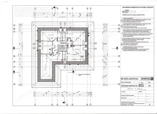

    Zakładając, że nie ma poddasza, brakuje mi w tym domu (który generalnie podoba mi sie bardzo) pomieszczenia na garderobe. Czy ktos sie zastanawil lub moze juz przerabial probe wpsania takowej w ten projekt?
  • Anna Bukowiec (Administrator forum) 2012-08-13 07:23
    "217.113.225.*" napisał/a:Zakładając, że nie ma poddasza,
    W projekcie Marcel zaplanowano poddasze o powierzchni 68,92 m2.

    Poddasze oczywiście jest w projekcie schody również są zaprojektowane.
    Co do garderoby to ja myślę, że sypialnia jest na tyle duża, że w tym pomieszczeniu można wstawić szafy bądź też garderobę

    my się zastanawiamy nad tym projektem i garderobę chcemy zrobić na końcu korytarza likwidując okno na końcu.

    Glowne zmiany
    1) likwidajca spizarni i scianki ( pociag zamiast tego w celu wzmoncienia kontruckji)
    2) polacznie kuchni z salonem, zamiast stolu niski kuchenny blat (teraz mamy tak w mieszkaniu i nam to pasuje, generalnie lubimy duzo przestrzeni we wnetrzach a wielki stol z ktorego korzysta sie od swieta to glupota (my na swieta, imieniny itd mamy rozkladny stol i krzesla z makro + obrus i juz :-) )
    3) powiekszenie kabiny w malej lazience bo byla mala strasznie
    4) zmiany w glwnej lazience, zeby z dzwi nie wchodzic na umywalke i usuniecie kabiny, przesuniecie wc w bradziej "intymne" miejsce niz srodek lazienki :-)
    5) korytarz- zrownanie sciany, zostawienie przeszklonych drzwi- stwierdzilimy ze szklanej budki telefonicznej nie chcemyb ale wyjscie z korytarza na taras jets bardzo praktyczne np. gdy goscie z grila chca skorzytac z toalety
    planujemy tu plytki
    6) likwidacja 1 okna balk. w glownej sypialni - przez to jest bardziej ustawna i mniejsze straty ciepla
    7) poddasza narazie nie zamierzamy urzadzac, tylko traktowac jako strych bo budnek bedzie niepodpiwnicvzony
    Obecnie rozwazamy posadowanie budynku na plycie fundamentowej zamiast tradycyjnego fun. ze wzgledu na niezbyt korzystne warunki wodno- gruntowe jakie mamy na dzialce.
    Chetnie uslysze tj. przeczytam uwagi, komentarze, podpowiedzi.

    Ja też ruszam z budową na wiosne 2013r. Poczyniłam zmiany w projekcie
    1.Likwidacja spiżarni w kuchni i powiększenie okna tego przy zlewie o tą mniejszą część, bo lubie mieć jasno w kuchni a jednocześnie zlikwidowałam to małe okienko co było w spiżarni.
    Scianki działowej mędzy kuchnią a salonem też nie będzie bo podobnie ja Ty lubie otwarte przestrzenie.
    2.W sypialni tej obok garażu będzie okno zamiast drzwi.
    3.W małej łazieńce zlikwodowałam natrysk.
    4.W dużej łazieńce dodałam bidet bo bez niego nie wyobrażam sobie mojej łazienki, od lat jeżdze za granice i ciągle im zazdrościłam tego urządzenia a do tej pory nie miałam miejsca na jego usytuowanie, więc bedzie teraz w nowej łazieńce.No i oczywiście zmiejszyłam okno bo było strasznie duże.
    5.W korytarzu zlikwidowałam tą ,,budke telefoniczną,, będzie witryna albo drzwi.
    6.Garaż zostanie z pojedyńczą bramą a w drugiej części będzie spiżarnia/ podobnie jak w projekcie KAJETAN bardzo pomysłowo jak nie trzeba garażu na dwa samochody.
    Tyle zmian a teraz szukam materiału z którego postawię dom, myślę że będzie to cegła ceramiczna, wszystko za tym przemawia jeszcze nie wiem z jakiej firmy jest tania i dobra.
    Wstępną wycene za roboty budowlane w stanie surowym mam wyliczone na 70 tys. jeszce czekam na wycena materiałów.

    A gdyby tak zwiększyć powierzchnię salonu kosztem zadaszonego tarasu? chodzi mi o zrównanie ściany salonu ze ścianą pokoi nr 8 i 9. Konstrukcja dachu opiera się tam na filarze więc zbytnio byśmy w nią nie ingerowali. Czy będzie to prosta zmiana czy już zbytnio ingerujemy w konstrukcję budynku? Jak to wygląda z państwa strony jako biura projektowego?
  • arch. Mariusz Jaworski 2012-12-17 12:23
    Z punktu widzenia technologicznego to prosta zmiana.
    Formalnie (prawnie) jest to jednak zmiana istotna i jako taka wymaga opracowania projektowego - stąd zwiększą się koszty dokumentacji. Pozdrawiam

    Jeśli chce ktoś zobaczyć w miare logicznie zaprojektowane poddasze MarcelaG2 na "Żywo" to zapraszam.Papier-rzeczywistość kolosalna różnica.tel.664-085-132

    Proszę o przesłanie oryginalnego rzutu poddasza bo plik ze strony nie chce sie otworzyc (_
