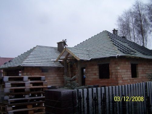

  • 89.77.138.* 2008-12-01 18:16

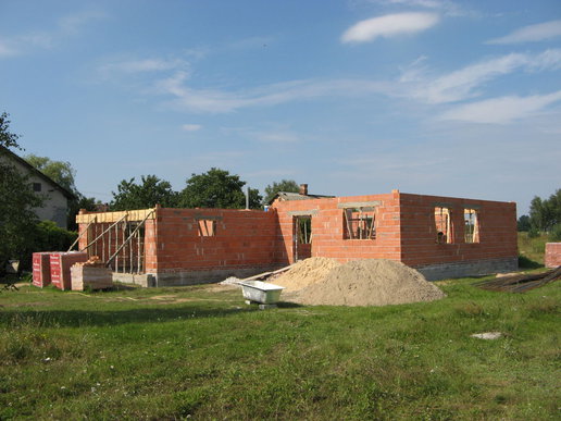

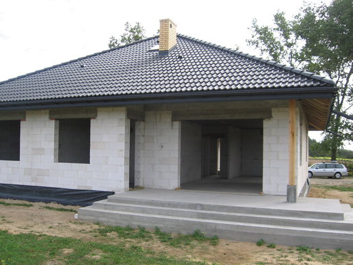

    godnie z prośbą wrzucę kilka zdjęć
  • 62.69.207.* 2008-12-09 11:47
    i następne
  • 80.238.101.* 2008-12-21 17:58
    "89.77.138.*" napisał/a:godnie z prośbą wrzucę kilka zdjęć
    sorry, ale co chciałeś pokazać?

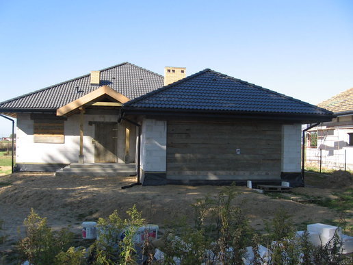

  • 91.94.250.* 2009-03-07 21:16

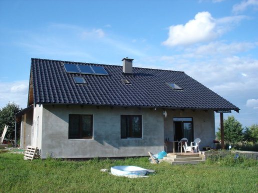

    Mój zamieszkały już Lotek :)

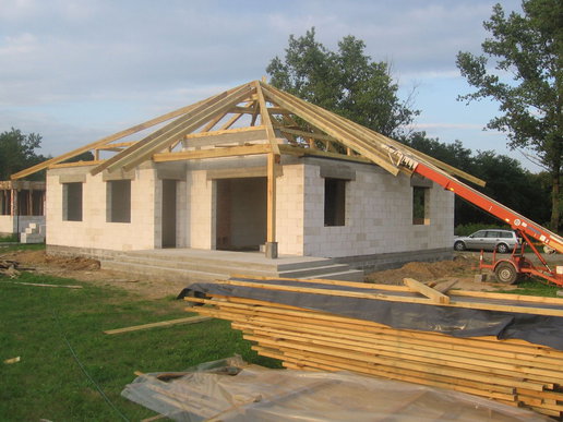

    Ja jestem na etapie stropu i mam pytanie:
    czy były problemy z budową więźby dachowej?
    W naszym przypadku wykonawcy chcę dokładać płatwie i podpory bo uważają, że na samych jętkach ten dach "usiądzie", ugnie się. Czy Pan wprowadzał takie zmiany w konstrukcji dachu?
  • arch. Agnieszka Markiewicz 2009-07-06 13:53
    "89.228.130.*" napisał/a:Witam.
    Nie ma konieczności stosowania dodatkowych podpór. Proszę zwrócić uwagę na detal łączenia krawężnicy z wieńcem oraz stosować się do wszystkich wytycznych umieszczonych w projekcie, a będzie Pan miał pewność, że nic złego z więźbą dziać się nie będzie.

    "89.228.130.*" napisał/a:Witam. Ja jestem na etapie stropu i mam pytanie: czy były problemy z budową więźby dachowej? W naszym przypadku wykonawcy chcę dokładać płatwie i podpory bo uważają, że na samych jętkach ten dach "usiądzie", ugnie się. Czy Pan wprowadzał takie zmiany w konstrukcji dachu? Pozdrawiam
    Nasz LOTEK jest już na etapie stanu zerowego zamkniętego.
    Niestety siadły nam dwie lub trzy krokwie.Dach jest pofalowany. Od początku wykonawca twierdził TOMEK ,że nad kuchnią są potrzebne podpory. Odwoływaliśmy sie do profesjonalizmu architektów - i to jest błąd. Krokwie TRZEBA podeprzeć bo istnieje niebezpieczeństwo ugięcia się ich pod naporem dachówki.W tej chwili walczę z "wyrównaniem" dachu.Nie wiem czy nie należy coś zrobić z ARCHIPELAGIEM. Za "ulepszenia" dodatkowo zapłaciłem 3600 i wychodzi na to ,że pieniądze zostały wyłożone w błoto. POzdrawiam LOTKOWICZÓW. Ogólnie dom wkompowany w piękną okolicę prezentuje się super.
  • arch. Agnieszka Owocka 2010-04-01 06:49
    Witam, projekt Lote jest jednym z tych projektów, które cieszą się bardzo dużą popularnością, co za tym idzie - bardzo wiele budynków zostało zrealizowanych według tego projektu.
    Do tej pory nie mieliśmy wcześniej żadnych sygnałów o podobnych problemach. Bardzo możliwe, że budynek został zrobiony niezgodnie z projektem, niestety jest to zjawisko bardzo częste. Wykonawcy bardzo często wprowadzają z pozoru nieistotne zmiany, co później skutkuje tego typu sytuacjami.
    Bardzo proszę o wysłanie nam zdjęć (mocowanie murłaty, perspektywę wnętrza, elementy podpierające itd.) Proszę zmierzyć przekroje krokwi, rozkład elementów drewnianych oraz rozstaw śrub od murłaty. Im więcej będzie tych zdjęć, tym łatwiej będzie naszemu konstruktorowi znaleźć problem. Zdjęcia bardzo proszę wysyłać na adres: z dopiskiem: „Do konstruktora”. Nam też zależy na wyjaśnieniu tej sprawy.
  • 79.186.251.* 2010-05-23 15:59
    Jestem właśnie na etapie stropu i kierownik budowy zakwestionował więźbę bez podpór.
    Prosze o info jak została rozwiązana sprawa z marca 2010r. Cieśla chce dać podeszwy drewniane i na nich oprzeć podpory. Jedna układ belek stropowych na to nie pozwala. Jestem przed zalewaniem stropu i kierownik budowy zaleca usunięcie pustaków w miejscach podpór i zaszalowanie całości pod podeszwami.
  • konstr. Łukasz Jurasz 2010-05-25 07:30
    Więźba jest dobrze zaprojektowana. Proszę dobrze zagłębić się w konstrukcję więźby, ponieważ są w niej takie elementy, które sprawiają, że nie jest potrzebne dodatkowe podparcie.
    Nie trzeba nic wzmacniać (chyba ze wymagają tego zmiany konstrukcyjne). Tego typu więźba już została zrealizowana i nie było z nią żadnego problemu. Jeżeli dalej będą pojawiać się wątpliwości, proszę o kontakt.
    konstruktor Łukasz Jurasz

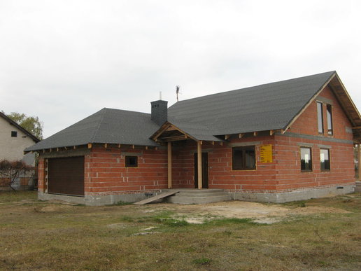

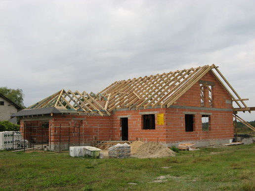

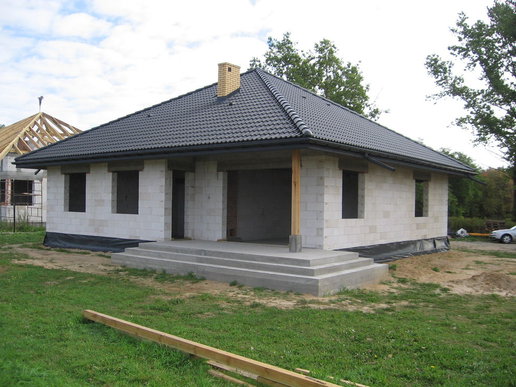

  • 195.33.34.* 2010-07-19 07:45

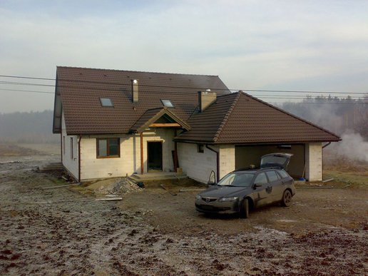

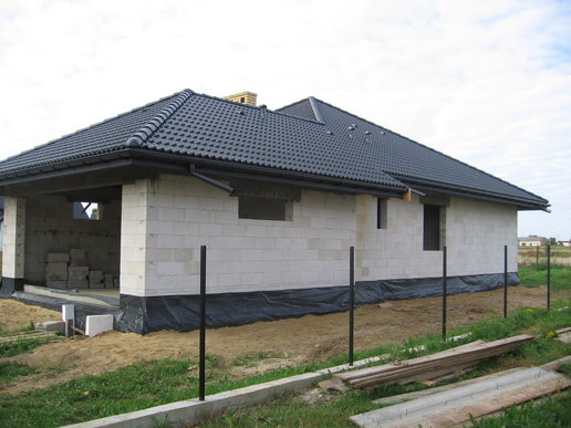

    Oto kilka zdjęc z budowy,
    Co do dachu poniewaz zmienialiśmy z Lote I na Lote II nasz arcjitekt sam przeliczył i dał dwie płatwie na 3 supkach w środku na poddaszu. POd słupkami są odpowiednio zalane belki stropowe, dodatkowo mamy pokój nad garazem wiec jest tam przejście.
    Ogólenie jest ok, mieszka sie fajnie.

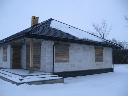

  • 193.200.51.* 2010-12-06 22:13

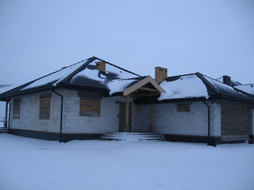

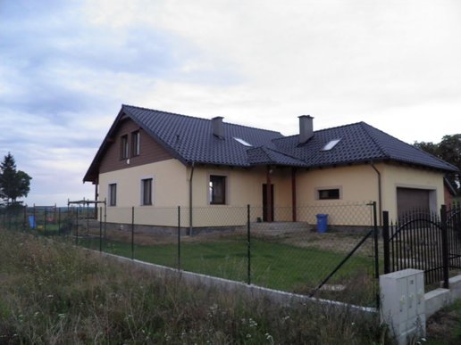

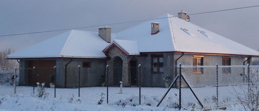

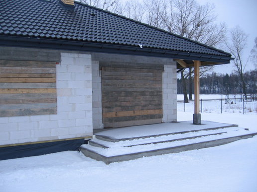

    Oto domek z lata tego roku został ocieplony styro 15.

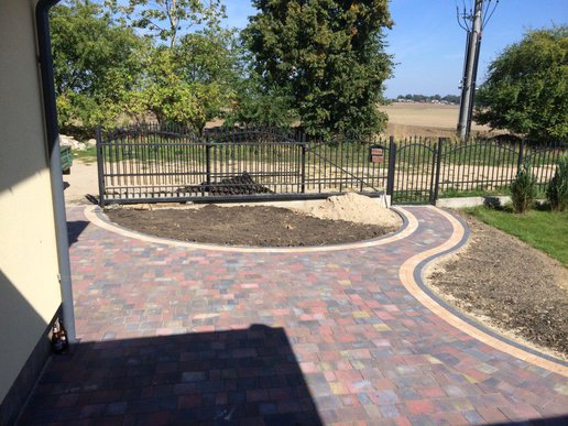

  • kamykm 2011-01-05 19:03

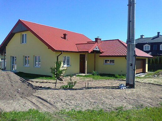

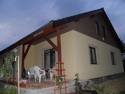

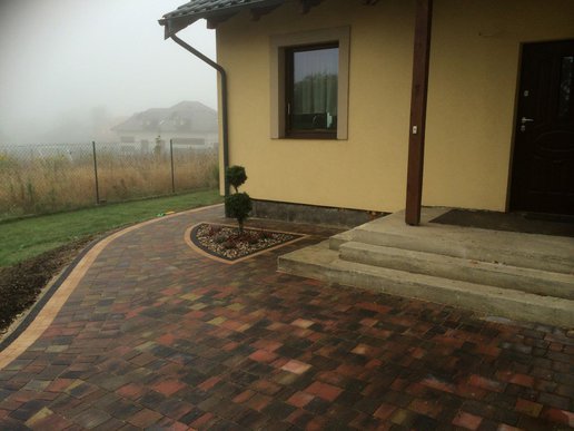

    Witam wykańczam właśnie lotka to mój adres tak wygląda

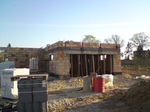

    Właśnie rozpoczęliśmy budowę domu:)Fundamenty mamy za sobą a od poniedziałku ściany:-)))

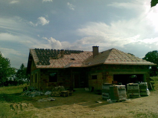

  • 83.6.124.* 2011-07-26 17:58
    poczatek budowy jest zawsze ekscytujacy,ja mojego lotka postawiłam w 3 miesiące, teraz jestem na etapie końcowym i zyczę Wam wytrwałosci i powodzenia :-)
