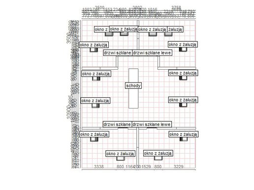

  • tiger75 2014-07-17 13:40
    "195.136.231.*" napisał/a:witam, czy jest możliwość udostepnienia rzutu poddasza zaadaptowanego na powierzchnie mieszkalną?
    ja na obecna chwile planuje takie zagospodarowaie poddasza
