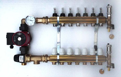

    Ja zastosuje Zębiec jowisz 20kw. Do podłogówki wystarczy zastosować prosty zestaw z trójdrogowym termostatycznym zaworem mieszającym:
    http://allegro.pl/rozdzielacz-rotametry-pompa-zawor-mieszajacy-7-obw-i4280643203.html
    Pompa miesza w podłogówce wodę dopuszczając jedynie tylko tyle ciepła ile poptrzeba więc nie widzę problemów ze zbyt wysoką temperaturą na kotle. Do tego oczywiści drugi rozdzielacz z pompą na grzejniki i cwu. No i ważne aby tak rozkładać podłogówkę aby długości rur w poszczególnych obwodach były zbliżone.

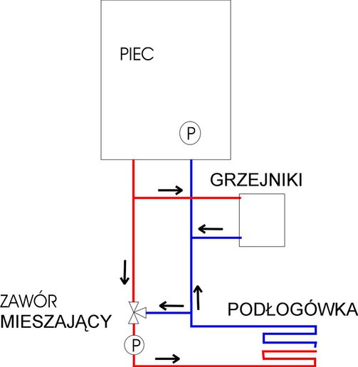

  • 79.190.194.* 2014-06-13 22:10
    Nie mam wyrysowanego schematu ale w skrócie bedą to dwa obiegi jeden na podłogówkę 7 obwódów i drugi na grzejniki + CWU też 7 obwodów. Pompy oczywiśćie na zasilaniu. Tak jak mówiłem nie mam oddzielnych precyzyjnych zawórów na rodzielaczach ani siłowników z termostatmi w pokjach (wersja full) ale układając podłogówkę na mniej więcej równe odcinki nie powinno być problemów.
  • 79.190.194.* 2014-06-13 22:32
    Upraszczając będzie to wyglądać tak jak na tym schmacie
