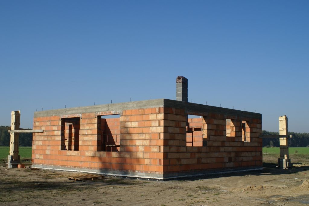

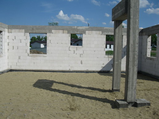

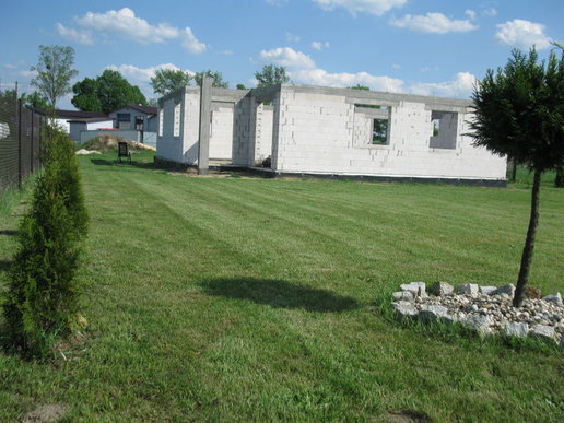

Moja wersja Ledy to odbicie lustrzane. Zmainy jakie wprowadziłem to:
- rezygnacja z gabinetu, zamiast niego mam przedpokój;
- łazienka jest powiększona kosztem przedpokoju, powstała ciekawa wnęka akurat na kabinę prysznicową;
- pomieszczenie gospodarcze i oryginalny przedpokój są połączone w jedno - jest to teraz sporawa kotłownia a pod nią mam piwniczkę;
- zrezygnowaliśmy z kominka a tym samym udało się boczną ścianę salonu zrobić płaską - słup jest w ścianie;
- okno z przedpokoju przesunęliśmy obok drzwi wejściowych.

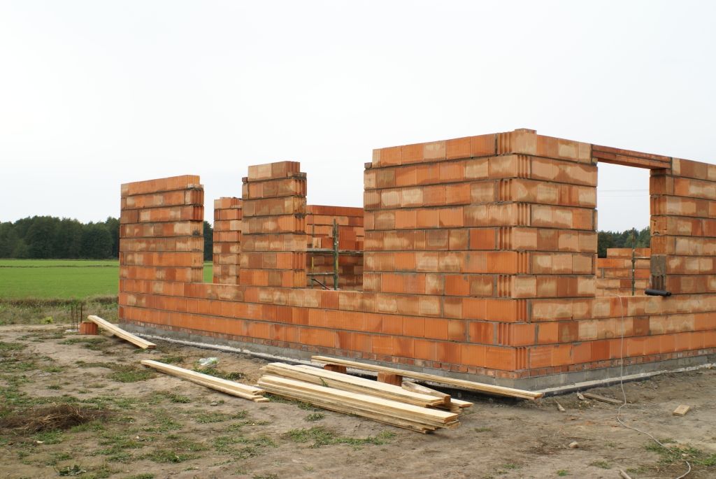

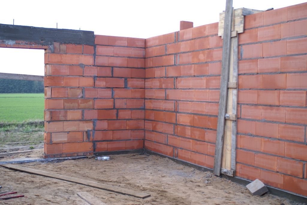

Fundament z bloczków, ściany nośne po wielu dylematach i długim rozważaniu wszelkich opcji - cegła porotherm 25 P+W, działowe porotherm 11,5.
Wybór materiału na pokrycie dachu również trwał długo, w efekcie zdecydoweałem się na dachówkę ceramiczną.

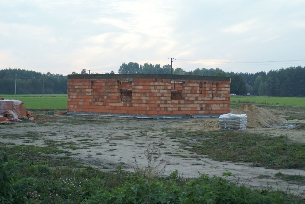

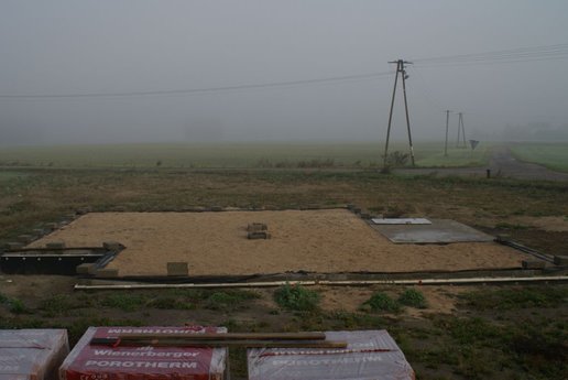

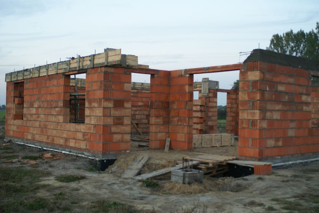

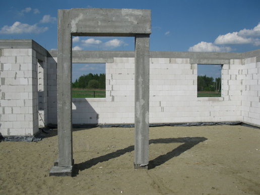

Dach w tym projekcie to dłuższy temat o którym może później a teraz kilka fotek z postępu prac nad moim domkiem.

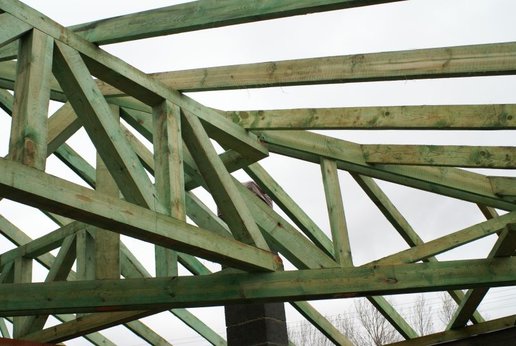

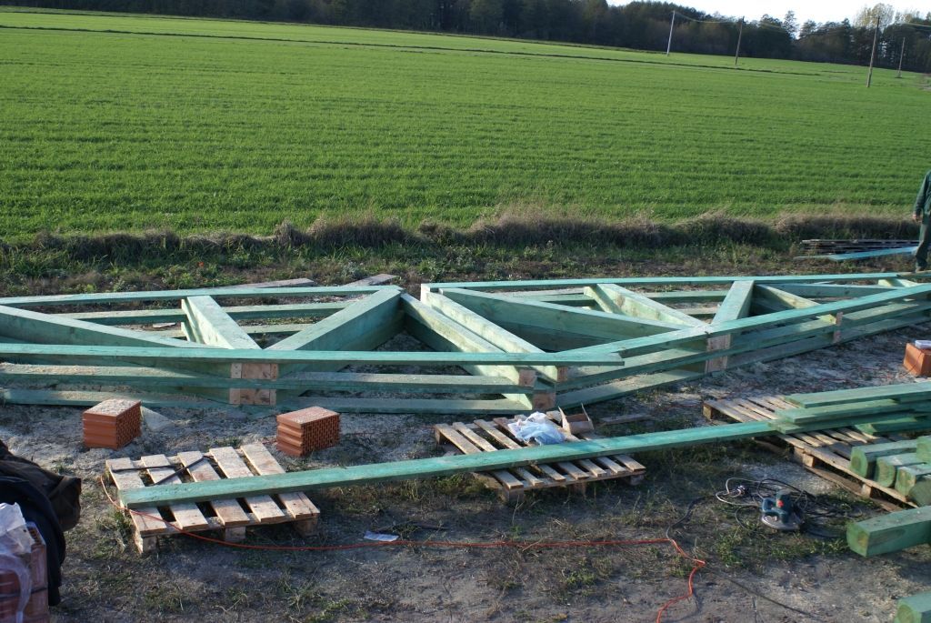

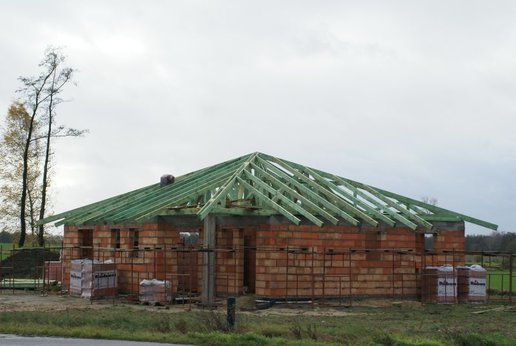

    Jeśli chodzi o konstrukcję dachu to wiązarów wcale nie trzeba zamawiać w fabryce. Wszyscy tak straszą tym dachem ale wystarczy wziąć naprawdę dobrego cieślę i znaleźć porządny tartak. Oczywiście nie ma co się spodziewać, że ktoś nam wytnie deski długie na 18m a cienkie na 3,5 cm bo raz że to technicznie prawie niewykonalne a jeśli nawet to drogie, a dwa że wcale niepotrzebne. U mnie wiązar a ściślej dolny pas dłuższego wiązara jest zrobiony z dwóch 10 metrowych desek połączonych na środku. Wiązar i tak jest podparty na środku domu na betonowym podciągu więc spokojnie tak można zrobić. Cieśla zbił wiązar na ziemi a potem podnośnikiem z długim wysięgnikiem wstawiono to na wieniec.
    Podobnie obe krótsze wiązary bo w sumie są 3 - jeden długi przez całą przekątną i dwa krótsze pod kątem prostym do tamtego.
    Z wiązarem jest natomiast inny problem. Na projekcie jest bardzo niejasne jak mają być mocowane węższe krzyżulce. Na środku i po bokach są słupy o przekroju 22 x 22 cm (co jest przesadą jak zgodnie mówią wszyscy z którymi konsultowałem projekt)natomiast pozostałe mają tylko 12 cm więc powstaje dość spora różnica.
    U mnie cieśla zdecydował się zaciąć główne belki czyli te 22 cm a te węższe dobić do czoła do desek i w ten sposób powstał wiązar o równej szerokości przez całą długość.
    Można też teoretycznie podłozyć coś pomiędzysłupki 12 cm a deski pasa wiązara ale mój cieśla stwierdził że lepiej będzie zrobić tak jak powyżej.
    Inna kwestia to płatwie kratownicowe. Nie da się ich zrobić tak jak wynikałoby z projektu bo miejsce ich podparcia na wiązarze wypada idealnie na krzyżulcu 22 cm więc boczna pionowy słupek tej płatwi musi byc albo przesunięty w bok albo w ogóle pominięty. Konstrukcja jest i tak monstrualna i bardziej przypomina most niż dach :)
    Postaram się później wkleić zdjęcia dachu to będzie wyraźnie widać o co mi chodzi. Ciężko to wytłumaczyć bo konstrukcja jest skomplikowana, powstaje plątanina desek i belek.
    Jakby coś było trzeba więcej wyjasnić to chętnie odpowiem albo prześlę poglądowe zdjęcia.

    Pod ściany działowe robiłem osobne zbrojone fundamenty. Rzecz jasna nie tak głębokie jak te pod ścianami nośnymi. Dopiero teraz będę wylewał tzw. chudziak a potem na to styropian i posadzkę.

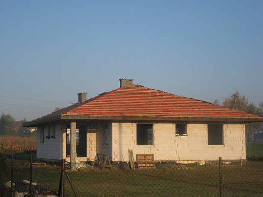

  • marbed 2012-11-15 08:20

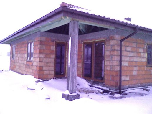

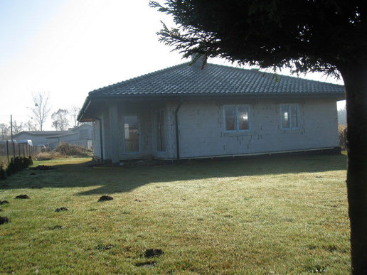

    Kilka nowych fotek z postępu prac nad Ledą. Dobrze widać ten monstrualny dach i miejsce o którym wcześniej pisałem czyli podparcie płatwi kratownicowych na wiązarze.
  • 85.202.223.* 2012-11-21 16:02
    Cześc Marbed !! Faktycznie dach robi wrażenie dzięki za zdjęcia zamieszczone na forum.W chwili czasU POCHWAL SIĘ KOLEJNYMI ETAPAMI , MIŁO POPATRZEC JAK WASZ DOM ROŚNIE. POWODZENIA !!1

    Ech ten dach, faktycznie do najprostszych nie należy ale też bez przesady. Ja miałem to szczęście, że po znajomości znalazłem dobrego cieślę - okolice Konina, mogę szczere polecić - ale też w międzyczasie pytałem w kilku miejscach i pomijając wszechobecne zdziwienie potęgą belek byli chętni na montaż.
    Oczywiście przy dachu tego typu nie można dać zarobić pierwszemu lepszemu "zbijaczowi desek" bo wyłozy się już na starcie a jednak dach to ważna i odpowiedzialna robota.
    Dodam też, bo w sąsiednim wątku kolega straszył, że wiązary trzeba zamówić w specjalistycznym zakładzie i potrzebny jest dźwig do montażu.
    Otóż wiązarów NIE TRZEBA zamawiać jako kompletny zespół. Po prostu tartak musi wyciąć dokładnie tak jak jest w projekcie (plus jakieś 20 cm - ale to też jest zaznaczone w opisie). Dolny pas wiązara czyli dwie deski idące przez całą przekątną domu dzielimy na pół - nikt nie wytnie 18 metrowej deski grubej na zaledwie 3,5 cm bo to praktycznie niewykonalne ale też i niepotrzebne. Wiązar i tak leży na podciągu na środku domu i tam się łączy.
    Co do dźwigu - moja ekipa zbiła wszystkie wiązary z poszczególnych elementów na ziemi a potem wstawili to na wieniec sprzętem typu Merlo (bardziej znana firma to Manitou - taki pojazd z wysięgnikiem, mają to w firmach typu komunalka ale też i więksi rolnicy :) czy budowlańcy. Wstawienie zajęlo może ze 2-3 godziny.
    Tak więc nie takie to znów straszne :)
    Fakt niezaprzeczalny - dach jest niecodzienny i wymaga precyzji w docinaniu tych wszystkich belek ale jak ktoś umie tylko przybić eternit na stodołę to naprawdę niech się za to nie bierze. Myślę, że jak się dobrze rozejrzysz to znajdziesz ekipę która to zmontuje.
    Pozdrawiam i głowa do góry, domek jest naprawdę fajny a jak już się zwalczy ten dach to idzie z górki :)

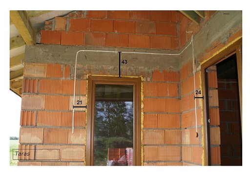

    P.S. Jest jeszcze jedna niespodzianka pośrednio związana z dachem. Otóż murłata opiera się na wieńcu ale mamy dwa tarasy wcięte do wewnątrz domu i w tych miejscach murłata idzie dalej do słupa i na nim się opiera. Wewnątrz tarasów powstaje niedomknięta przestrzeń pomiędzy wieńcem a krokwiami. Dziura jest dośc spora i trzeba ją potem zamurować a to trochę dłubania bo trzeba docinac cegły na ukos. Ciężko to wytłumaczyć, postaram się wstawić zdjęcia to będzie ładnie widać o co chodzi.

    Znalazłem zdjęcie tej niedokończonej ściany nad tarasem. Niestety akurat to na którym widać tę pustkę było robione komórką i jest fatalne, ale drugie - już zamurowane jest dobre. Myślę, że wszyscy zainteresowani zrozumieją o co chodzi. Analogicznie wygląda sprawa w wejściu.
    Trzeba to zamurować bo od wewnątrz salon jest wysoki aż do krokwi i nad drzwiami tarasowymi brakowałoby ściany ;)

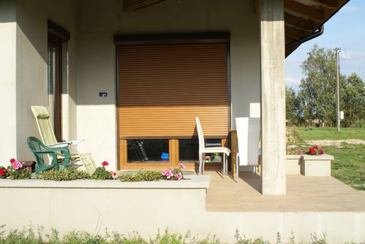

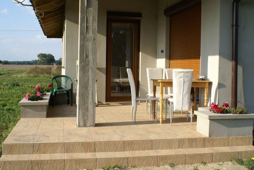

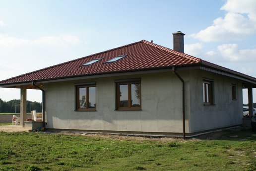

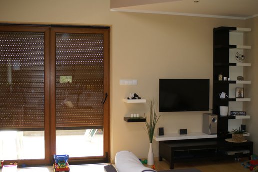

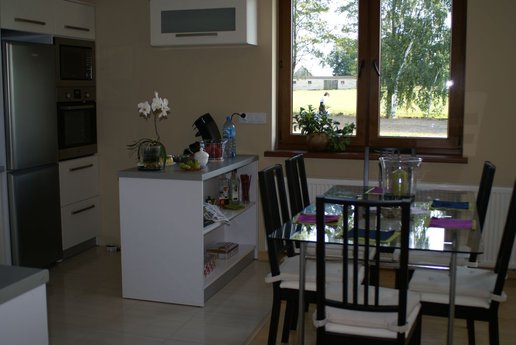

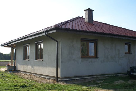

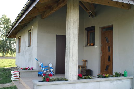

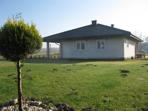

    Witam! Mieszkamy już w nowym domku. Co prawda na zewnątrz jeszcze prace trwają ale została już "kosmetyka" :)
    Zamieszczam kilka zdjęć jak obecnie prezentuje się nasza Leda.
  • 78.131.200.* 2014-10-07 21:02
    Super dziękujemy za fotki :)

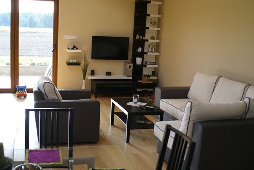

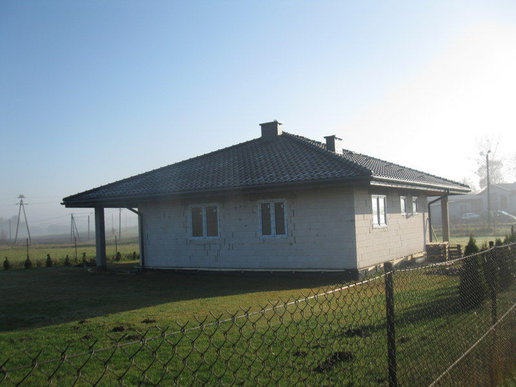

  • magda1106 2020-04-25 13:01
    Nasz pomysł na Ledę ;)
