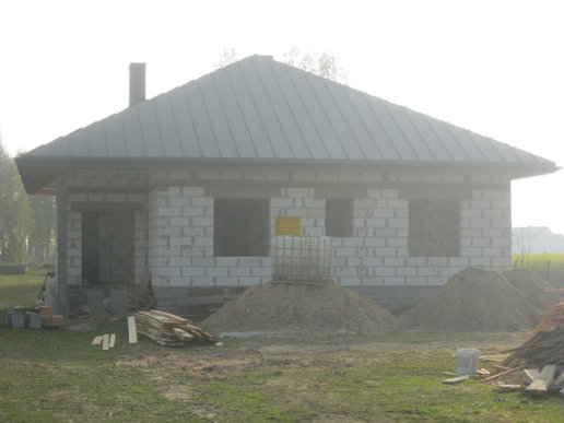

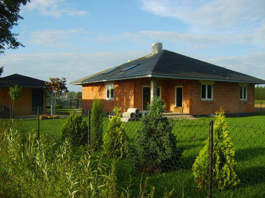

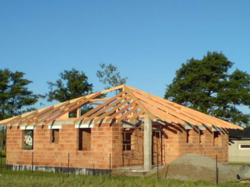

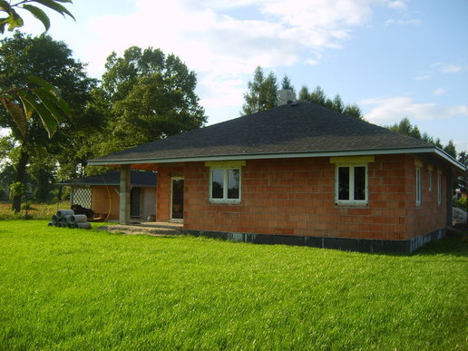

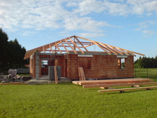

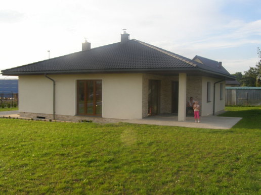

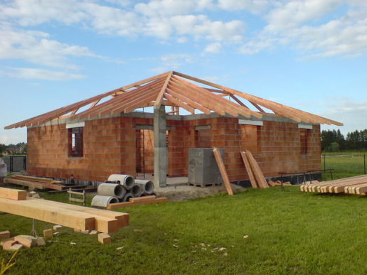

Przedstawię kilka zmian jakie zastosowałem w Ledzie
-rezygnacja z okna w jadalni
-zmiana konta nachylenia dachu z 22 na 25 stopni
-zmiana konstrukcji więżby z wiązarowej na kratowo jętkową
-powiększenie pom.gosp.o60cm kosztem wiatrołapu
-zastosowanie świetlika tylko w przedpokoju

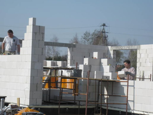

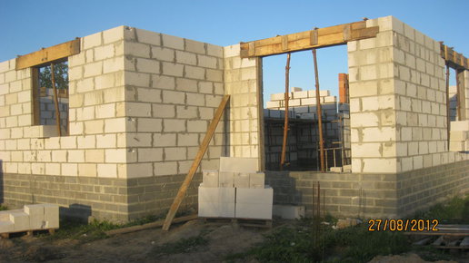

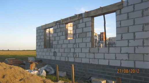

-ściany z ceramiki 25cm zewnętrzne 12cm wewnętrzne.Pustak'PICHLER' materiał zakupiłem w Austri gdzie jest tańszy i posiada lepsze parametry cieplne w porównaniu z porothermem lub leierem oraz jakość wykonania jest bez porównania do rodzimych producenyów.
Zmiana konstrukcji dachu,daje możliwość wykorzystania poddasza jako stryszek z wejściem po schodach podwieszanych z przedpokoju lub jako antresolę z widokiem na pokój dzienny i wejściem z niego po schodach krętych,gustownie zrobionej drabinie itp.

    - Ciekawe rzeczy piszesz o ceramice - a nie brałeś pod uwagę pustaków typu silka do wykonania muru???

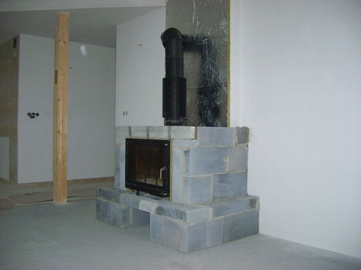

    - jakie będzie ogrzewanie podstawowe?
    - czy kominek będzie pracował w systemie
    nawiewu centralnego/wymuszonego?

  • tom1042 2010-11-30 12:13

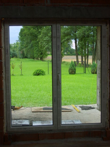

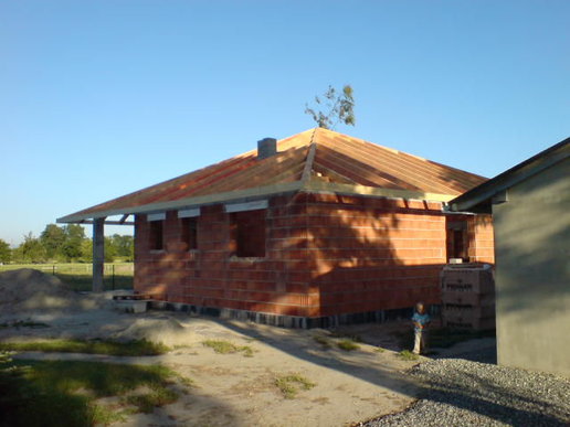

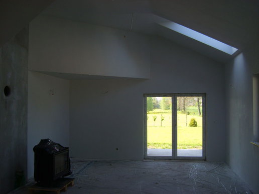

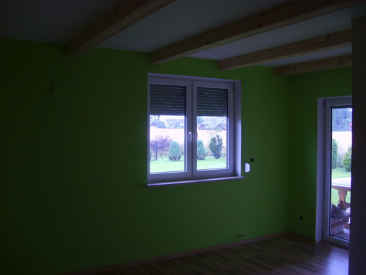

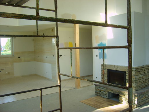

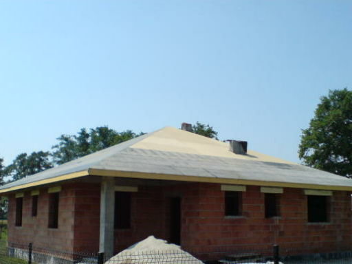

    * salon jest dobrze doświetlony. Posiada spore okno,przeszklone drzwi na taras (zmieniłem z 200/230 na stan.200/210),oraz dwa okna połaciowe 78/160 polecam zachować ten wymiar świetny efekt.

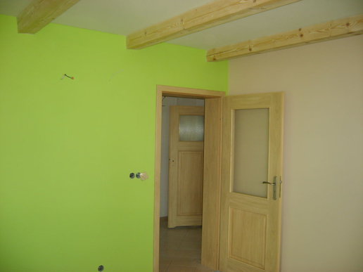

    * zmiana konstrukcji więżby była sugestią kierownika budowy, daje ok 20 procent oszczędności.Rezygnujemy z wiązarów,dzwigu,w pokoju gościnnym nie ma belki na wysokości kominka,poddasze można zaaranżować na antresolę.
    * jętek nad salonem nie ma, gdyż są okna połaciowe.

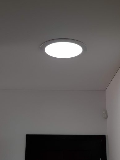

    * świetliki tunelowe są trzy w garderobie,wc z tych zrezygnowałem pozostawiłem w korytarzu.(koszt jednego ok 1800zł FAKRO)
    * brałem pod uwagę różne materiały na ściany zewnętrzne i to jeden z trudniejszych wyborów.Wybrałem ścianę z ociepleniem.
    * odnośnie ogrzewania jestem na etapie rozważań.

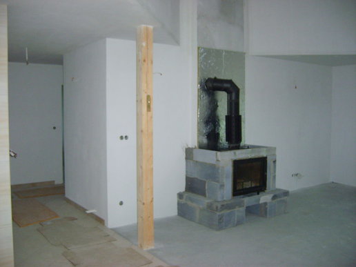

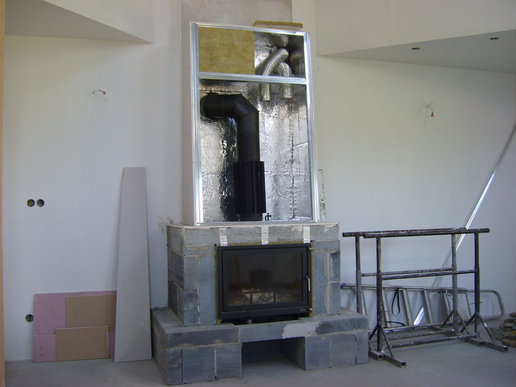

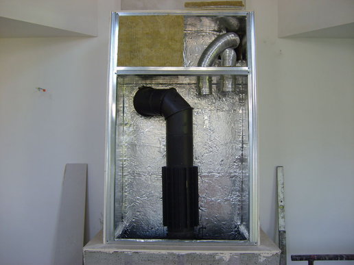

    * jeśli kominek ma spełniać swą funkcję tj ogrzewać pomieszczenia to musi być obieg wymuszony tym bardziej w domu parterowym.

    Jestem zachwycona zdjęciami, wprawdzie na początku nie mogłam się połapać co gdzie jest, gdyż ja będę budowała w odbiciu i musiałam się przestawić. Dzięki tym zdjęciom jestem coraz bardziej pewna, że to będzie cudowny domek, nie mogę się doczekać kiedy będę na takim etapie.
  • tom1042 2010-12-02 19:26
    Miło,że się podobają.Domek daje wiele frajdy i zadowolenia na każdym etapie budowy. Zdjęcia poniżej powinny ogólnie nakreślić Wam zarys pomieszczeń ich rozmieszczenie i wielkość.Pozdrawiam.

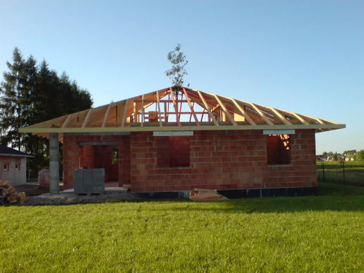

  • Robertkzg 2010-12-03 18:54

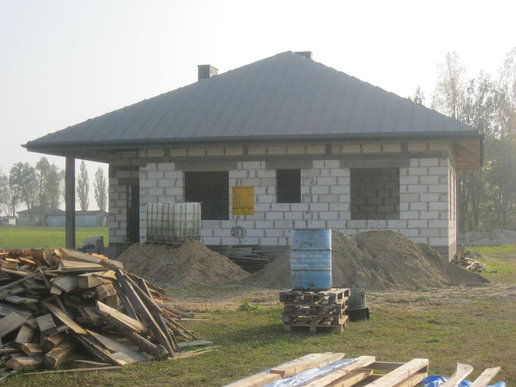

    mam pytanie tom1042, czy rezygnacja z więźby wiązarowej wymagała zmian w konstrukcji budynku i jego przeprojektowania ? to jest czy potrzebne są jakieś dodatkowe podciagi albo inne podpory czy też zmianę można wprowadzić w oparciu o mury i te dwa słupy żelbetowe tak jak w projekcie ?

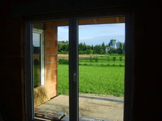

    BTW - ciekawy jestem dlaczego zmieniałeś drzwi balkonowe,
    co to znaczy "stan.200/210"? Czy chodzi o to, że te są bardziej standardowe? I w związku z tym mniejszy koszt.
    Czy też chodziło o co innego?

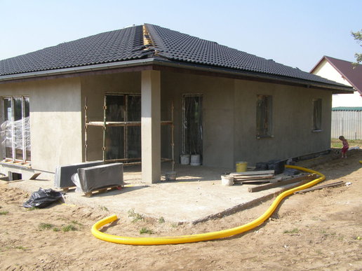

    Jeśli rzeczywiście masz już dach, to z wielką chęcią bym to obejrzał jak wygląda na zewnątrz i w środku,
    jeśli masz zdjęcia.

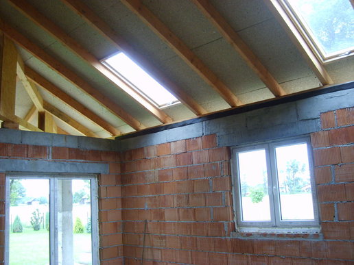

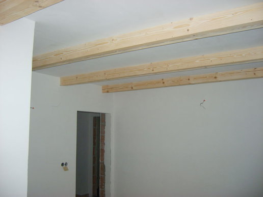

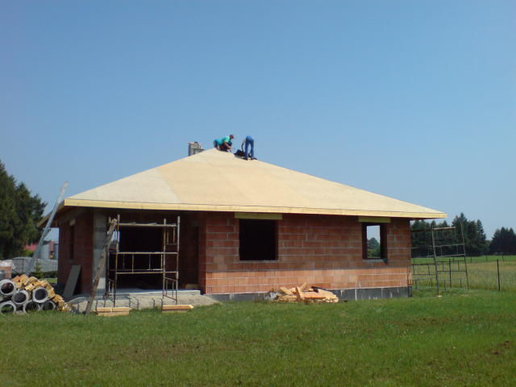

  • konstr. Łukasz Jurasz 2010-12-06 15:34
    "Robertkzg" napisał/a:mam pytanie tom1042, czy rezygnacja z więźby wiązarowej wymagała zmian w konstrukcji budynku i jego przeprojektowania ? to jest czy potrzebne są jakieś dodatkowe podciagi albo inne podpory czy też zmianę można wprowadzić w oparciu o mury i te dwa słupy żelbetowe tak jak w projekcie ?
    bez specjalnych podparć nie da się zmienić konstrukcji więźby dachowej, a co za tym idzie wymagać to będzie zmian w konstrukcji budynku. Oczywiście chętnie poznamy choćby samą idee zmian jakie zostały wprowadzone w projekcie przez kierownika budowy dzięki którym zostało zaoszczędzone 20% drewna. W razie pytań zapraszam do kontaktu.
  • Robertkzg 2010-12-09 20:04
    dzięki dla konstruktora za wypowiedź, zimny prysznic zawsze dobrze robi, przy budowie poprzedniego domu wprowadziłem tyle zmian do projektu, że najlepiej go teraz wyburzyć, nie mówiąc o tym, że spowodowałem znaczne zwiększenie kosztów budowy, ten wybuduję dokładnie zgodnie z projektem, przynajmniej w zakresie zasadniczym, to jest fundamentów, murów i dachu

  • tom1042 2010-12-10 09:58
    Szanowny panie konstruktorze,nie mi oceniać zmiany w sęsie formalnym jakie wprowadził kierownik budowy,gdyż to kierownik posiada odpowiednie wykształcenie,uprawnienia,wiedzę,doświadczenie aby takie zmiany zastosować a następnie za nie odpowiadać.Ideą zmian była:
    -prostota wykonania
    -rezygnacja z belki w salonie
    -oszczędność NIE w DREWNIE,gdyż więżba została na nowo przewymiarowana i tak jak w projekcie wyszło 10m3,lecz oszczędnośc w kosztach robocizny(wiązary należy zakupić w specjalistycznym zakładzie ciesielskim,do ich montażu jest wymagany dżwig)to są realne oszczędności
    -możliwość podwieszenia sufitu do jętek
    -odnośnie podparć,zostały zastosowane.
    Robertkzg zimny prysznic miałeś wziąć przed budowa swego pierwszego domu,pewnie zmiany jakie zastosowałeś nie konsultowałeś z uprawnionymi osobami.
    Wypowiadając się na forum chcę podpowiedzieć potencjalnym inwestorom,że są inne rozwiązania często nie gorsze,praktyczniejsze niż sugeruje projektant.Decyzję o wyborze najlepszej opcji podejmie każdy z Nas.
    Przykładem, niech będzie zastosowanie okien o wymiarach standardowych,którw są zbliżone do podanych w projekcie a różnią się jedynie kilku centymetrowym wymiarem.Drzwi na taras maja w projekcie wysokość 230 cm a ogólnie stosowane 210 cm.Lepiej zakupić stolarkę z wysokiej półki np.rehau w rozmiaże standardowym,niż płacić za specjalne zamówienie,gdyż orginalność kosztuje. Ale jak już wspomniałem to moje skromne zdanie.
    Pozdrawiam wszystkich wielbicieli Ledy.

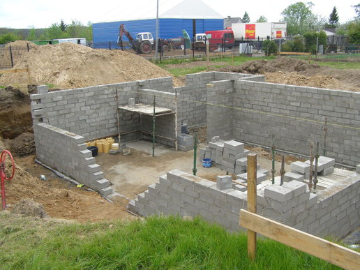

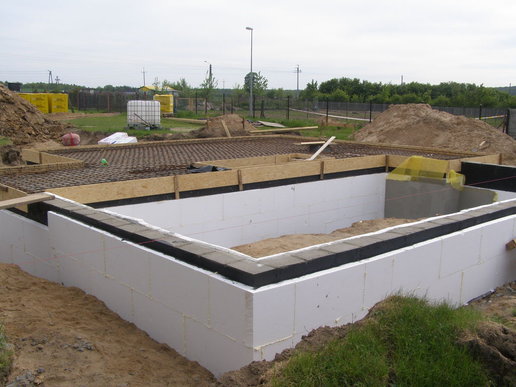

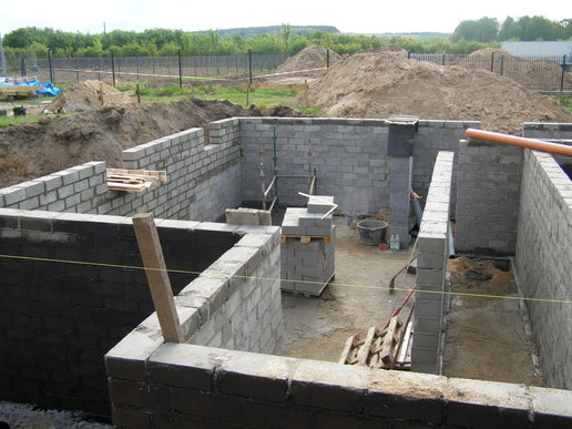

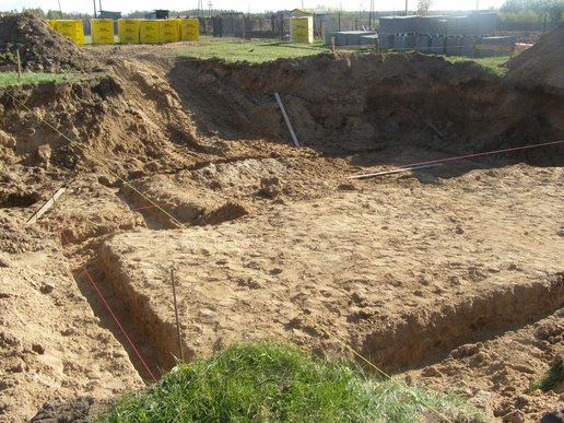

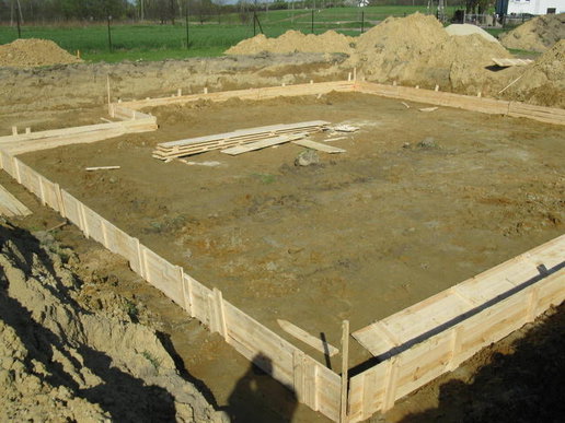

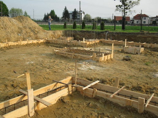

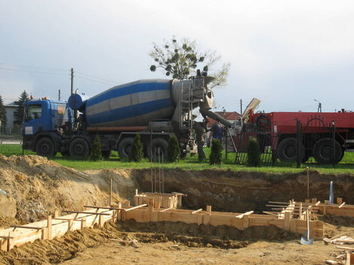

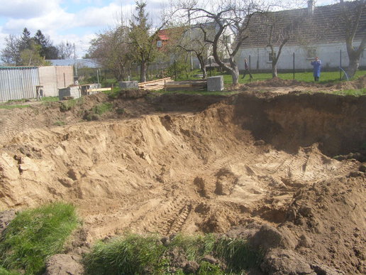

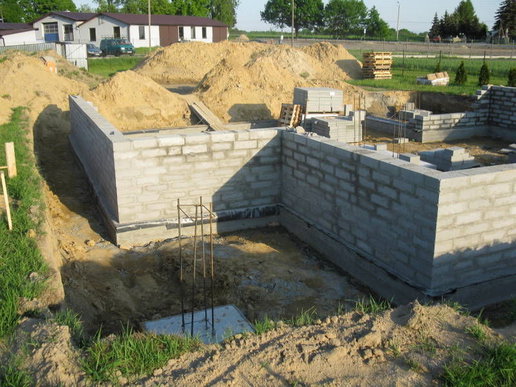

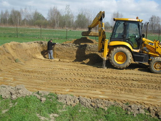

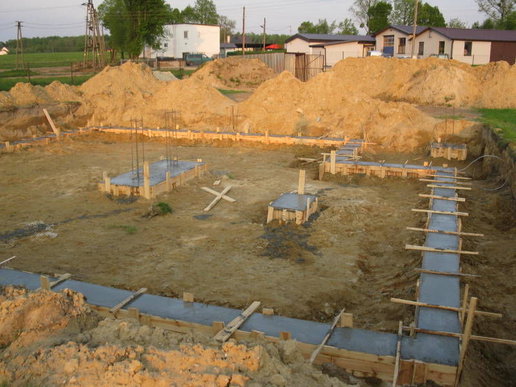

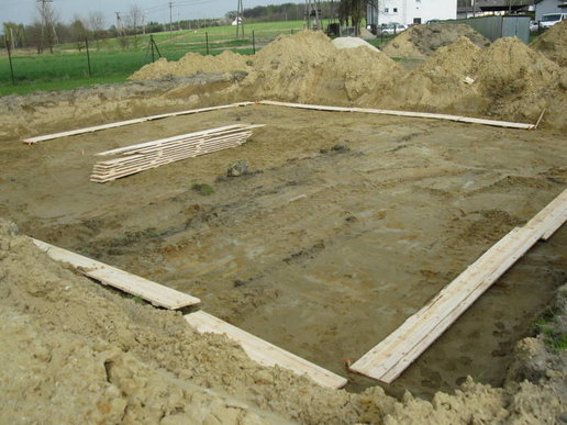

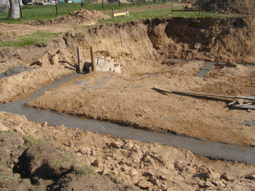

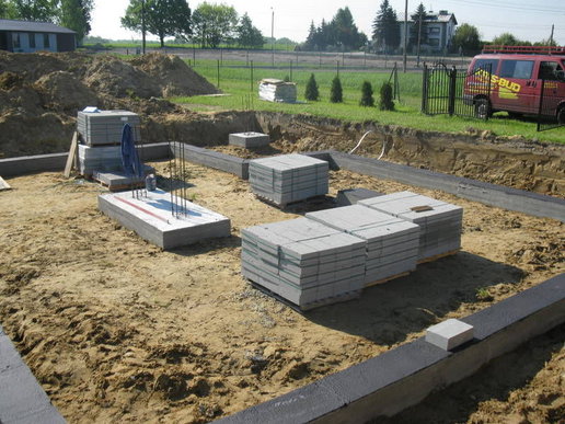

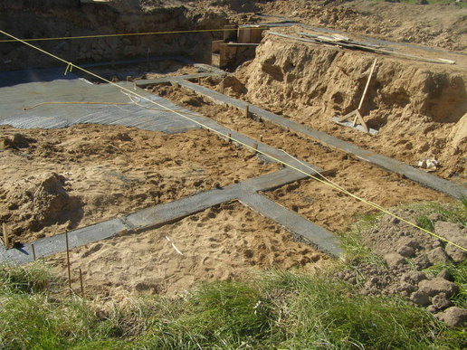

    Koszty poniesione na wylanie fundamentu:
    Etap 1
    -wytyczenie 600
    -koparka 600
    -stal 1600
    -beton 5000
    Etap 2
    -wypożyczenie płyt szalunkowych 500
    -stemple 200
    -beton 2500
    -wybranie czernicy ze środka 1000
    -izolacja dysperbent 300
    -pospółka 2500
    -inne wydatki 1000
    Podane koszty są oriętacyjne dla fundamentu lanego i ceny będą się różnić w zależności od regionu kraju.
    Odnośnie pokrycia dachu blachodachówką i "odchudzenia w związku z tym więżby doachowej" sugerował bym pozostawić przekrój więżby nominalny.Dom posiada mały kąt nachylenia dachu co za tym idzie śnieg będzie raczej zalegał na nim niż swobodnie zjeżdżał(po ostatnich opadach tak zaobserwowałem u siebie) .Poza tym,może kiedyś zmieni Pani pokrycie na dachówkę.Fajnie będzie zapytać cieślę o opinię w tej sprawie.

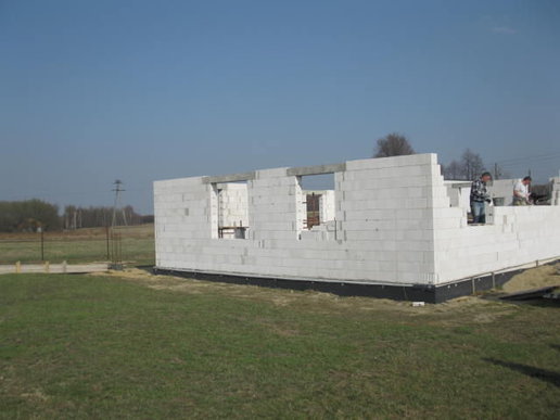

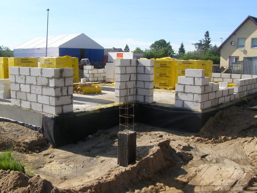

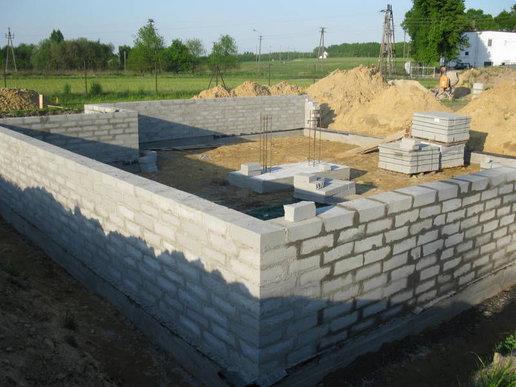

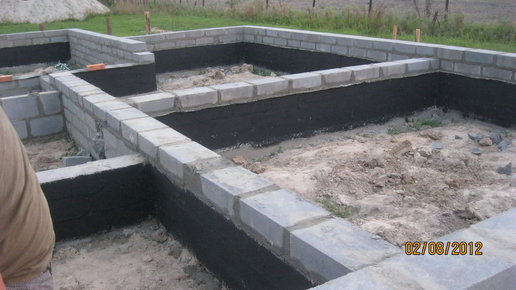

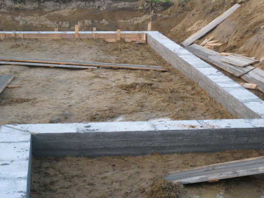

    Witam cię Tom świetnie że dałeś nowe zdjęcia podpowiedz mi jak robiłeś fundament: czy ławy fundamentowe lałeś bezpośrednio ? w ziemi czy robiłeś szałunek?czy ściany robileś z bloczków fundamentowych czy laleś betonowe oraz jak wykonałeś izolację dzięki pozdrawiam
  • 91.149.210.* 2011-01-25 09:21
    Tom, dzięki za zdjęcia. Co do wcześniejszego tematu ogrzewania to masz fajnie, że tam gdzie budujesz jest gaz ziemny, u mnie niestety nie ma, a prąd jest drogi, olej opałowy również i dlatego zdecydowałam się na ekogroszek, tym bardziej, że mój szwagier handluje węglem, to będę kupowała trochę taniej. Pozdrawiam wszystkich "ledowiczow". Marynia.
  • tom1042 2011-01-25 20:53

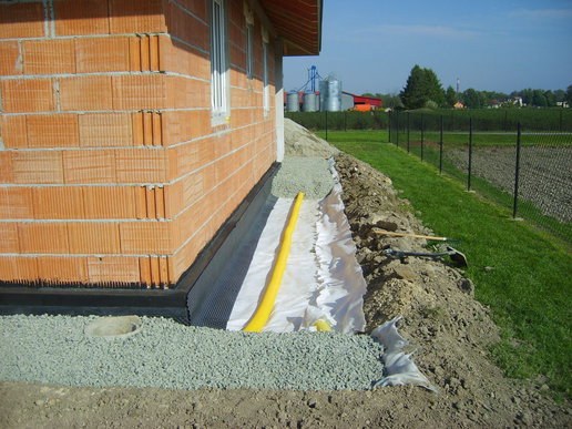

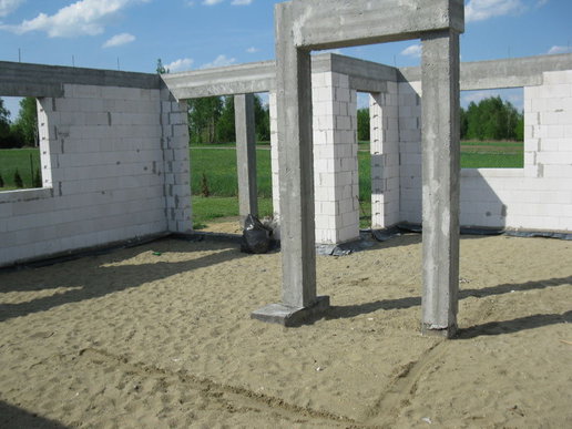

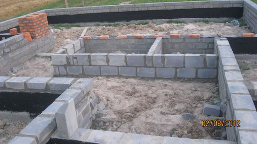

    Wcześniej już pisałem o fundamentach.Beton lałem bespośrednio do ziemi a szalunek z płyt robiłem na ścianę fundamentu.Izolację wykonałem trzy krotnie dysperbentem(nie reaguje ze styropianem)wewnątrz i na zewnątrz fundamentu,następnie ociepłiłem zewnętrzną stronę 10-cio centymetrowym styropianem,na to siatka,klej,jedna warstwa dysperbenu,oraz drenaż wokół domu.
  • tom1042 2011-01-26 17:31

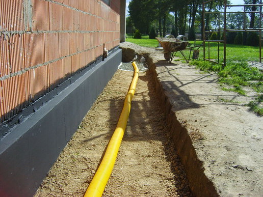

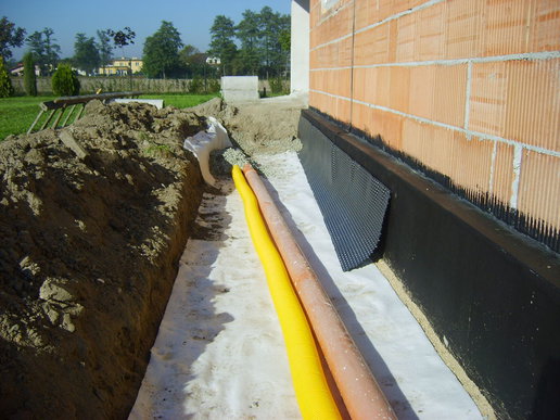

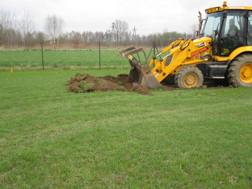

    Kilka zdjęć z wykonywania drenażu.
    - 80 cm głędokości
    - 110 cm szerokości
    - geowłóknina
    - peszel 100mm
    - kamień granit-płukany
    - studzienki na rogach
    - rury do odprowadzenia wody z rynien 110mm pomarańczowe

    "78.88.154.*" napisał/a:Cześć Tom dzięki za informacje dotyczące fundamentu i drenażu wszystkie twoje podpowiedzi i zdjęcia ułatwią mi budowę.Miło popatrzeć na twój domek.Zapytam jeszcze o zbrojenie fundamentu muślę o 4 prętach fi 12 strzemiona co 30 cm .Jakie ty robiłeś?pozdrawiam
    Zbrojenie fundamentu wykonałem z prętów fi 14 i strzemiona z drutu fi 0,6 co 25 cm. Na rogach budynku zastosowałem zakładki po ok 80cm. Stal zakupiłem w firmie,która posiada giętarki. To duży plus,ponieważ nie mając odpowiedniego sprzętu trudno wygiąć pręt o większym przekroju.Usługa ta nie jest droga.Na zwymiarowaną i pogiętą stal założyłem strzemiona i związałem drutem wiązałkowym(jeden dzień pracy dla dwóch osób)

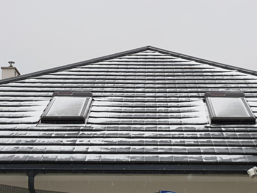

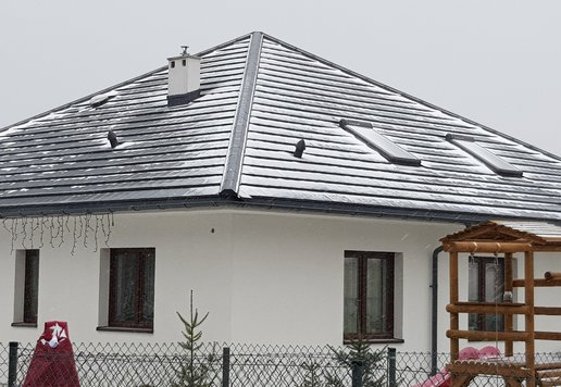

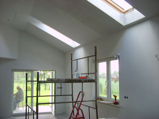

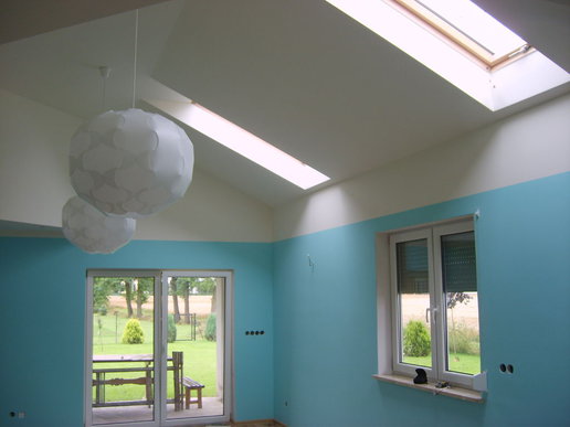

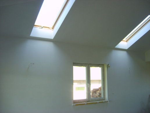

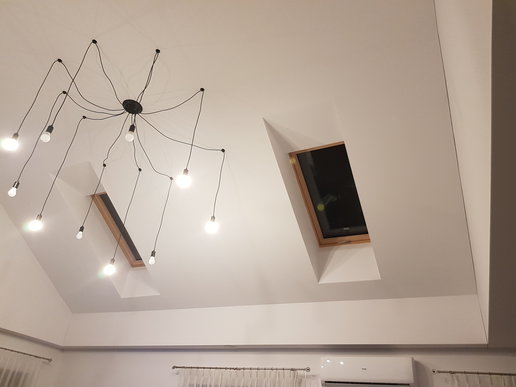

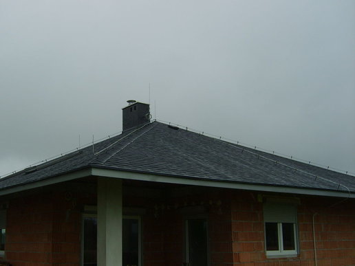

    Okna połaciowe zastosowane w domu LEDA. Do ich obsługi fajnie jest zastosować siłowniki gdyż są na wysokości 3.4m

    Cześc Tom miło znów poczytac twoje komentarze dzięki za zdjęcia.Podzielę się informacją z innymi inwestorami zrobiłem wstępną wycenę dachu bez przeróbek.
    -koszt drewna 8000zł/10m3
    -robocizna 70zł za m2 plus 8%wat x 210m
    - krycie dachówką plus całe akcesoria 14663,87 plus wat
    -komunikacja dachowa1011,82 plus wat
    -komin1508,09 plus wat
    okna welux razem z kołnierazmi 2848,18zł plus wat lub fakro 2181,19 plus wat.Pozdrawiam

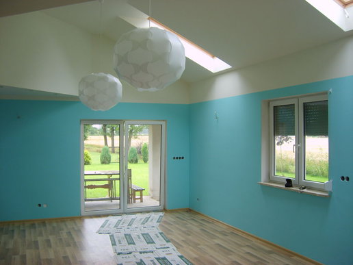

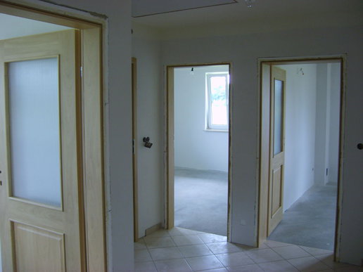

  • tom1042 2011-05-15 13:32
    Oto kilka zdjęć salonu i ocieplenia stropów.
    Pozdrawian i życzę wiele radości z budowy własnego domu.

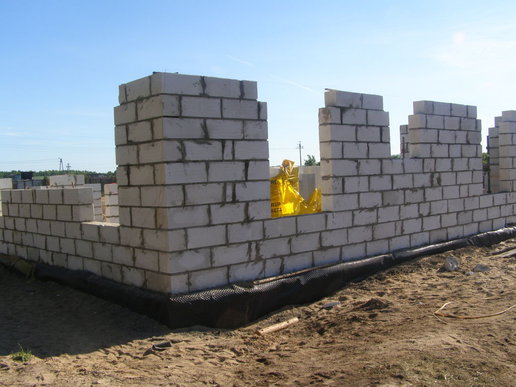

  • 78.88.82.* 2011-06-03 18:59
    Oto kilka zdjęć z podpiwniczeniem
    pozdrawiam ledowiczów
  • 78.88.82.* 2011-06-04 16:23
    a oto kilka zdjęć ledy z podpiwniczeniem

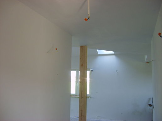

  • tom1042 2011-07-03 11:40

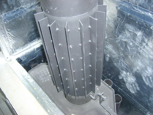

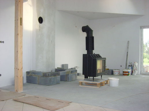

    Kominek,króry zastosowałem w Ledzie posiada wkład stalowy wyłożony płytami szamotowymi,ma również zasuwę do płynnej regulacji nadmuchu powietrza z zewnątrz,oraz zasuwę w czopule.Rozprowadziłem rurami ciepłe powietrze do wszystkich pomieszczeń,jeżeli będziecie budować ściany działowe z materiału o grubości większej niż 20cm proponuję przed tynkami i instalacjami wykonać rowki na te rury.Można ciepłe powietrze skierować do pokoi z sufitu lecz wtedy obniża się efekt ogrzewania ciepłym powietrzem. Ja wykonałem dwie skrzynki z profilu i gips kartonu celem zamaskowania rur,którymi poprzez turbinę umieszczoną na strychu(600W)płynie powietrze na wysokość 20cm od podłogi.Jedna skrzynka jest w sypialni i posiada dwie rury(sypialnia,pokój) druga skrzynka jest w korytarzu i posiada trzy rury(korytarz,łazienka,gabinet)
    Przesyłam kilka zdjęć z montażu kominka

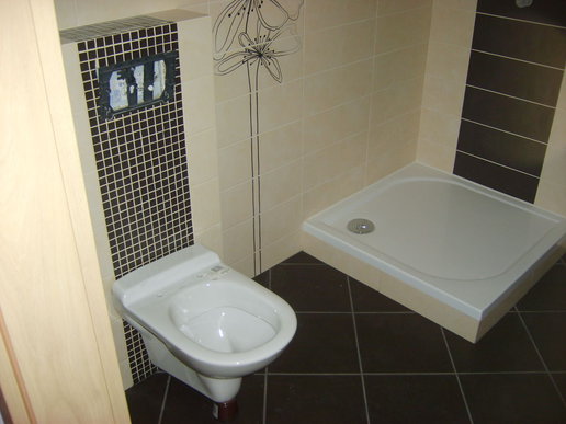

  • tom1042 2011-07-22 15:38
    Witam Ledowiczów!
    Przesyłam kilka zdjęć instalacji odgromowej,oraz
    salonu, łazienki i sypialni.

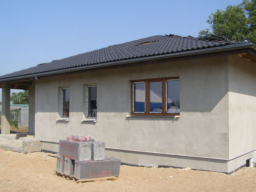

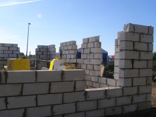

  • 78.88.82.* 2011-08-28 17:10
    a oto kilka zdjęć z budowy ledy
    zrezygnowaliśmy z okna bocznego w kuchni a za to wstawiliśmy duże w salonie no i małe okienka w piwnicy
    pozdrawiam ledowiczów Marcelo

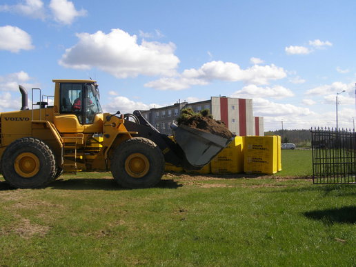

  • 78.88.82.* 2011-10-20 16:38
    PRZESYŁAM KILKA ZDJĘĆ -MARCELO

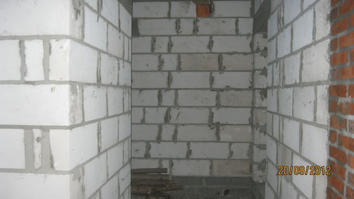

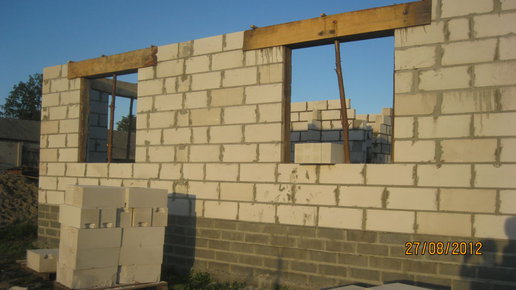

  • 85.202.223.* 2012-09-21 19:46

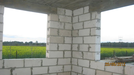

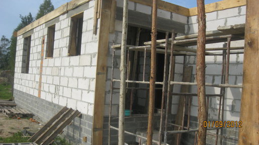

    WITAM SERDECZNIE JA ZDECYDOWAŁEM SIĘ NA SILIKAT 25PLUS OCIEPLENIE POWOLI PORUSZAM SIĘ DO PRZODU PRZESYŁAM PARĘ ZDJĘC POZDRAWIAM WSZYSTKICH NA FORUM. cO TAM TOM U CIEBIE W CHWILI CZASU PRZEŚLIJ PARĘ ZDJĘC

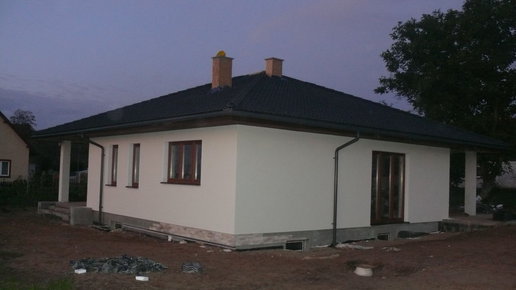

  • 37.30.15.* 2012-10-09 16:39
    leda kilka fotek

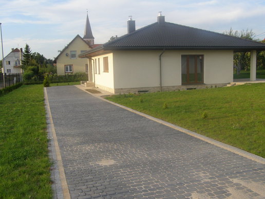

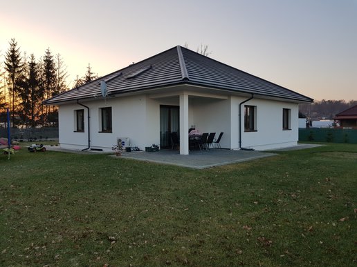

  • 188.146.227.* 2012-10-23 08:27
    Witam ledowiczów i zachęcam do wklejania zdjęć, oto moja leda
