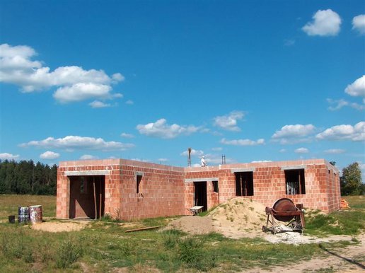

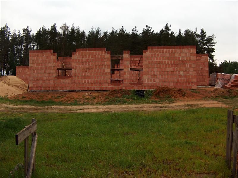

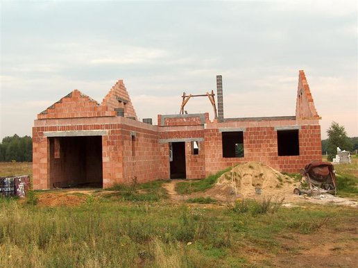

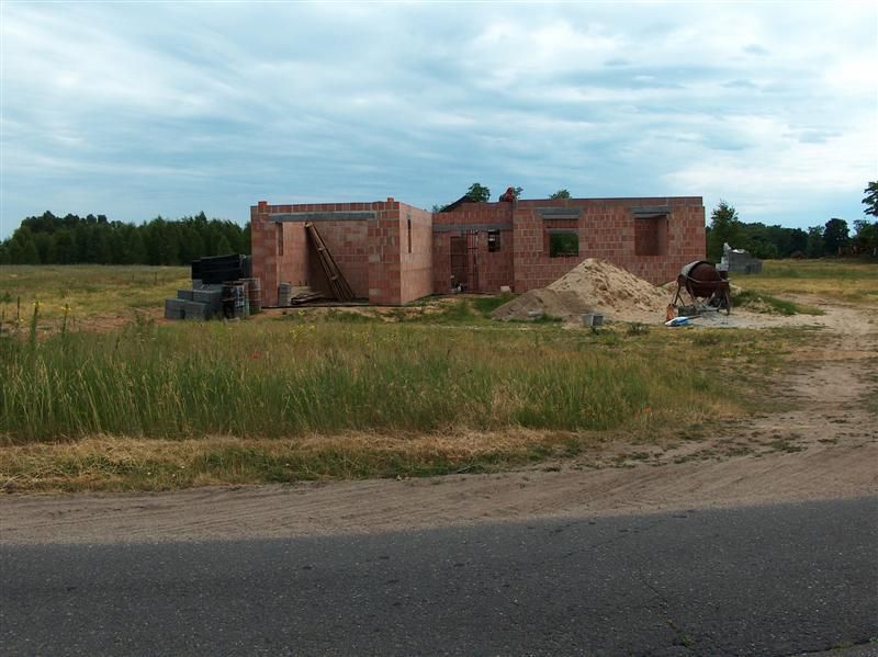

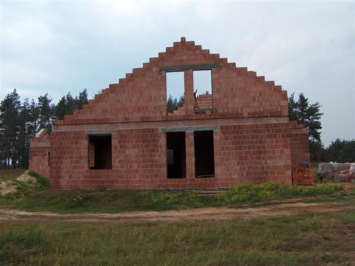

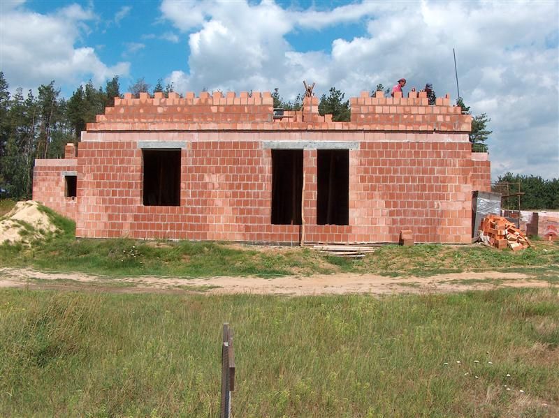

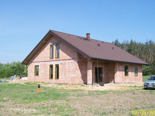

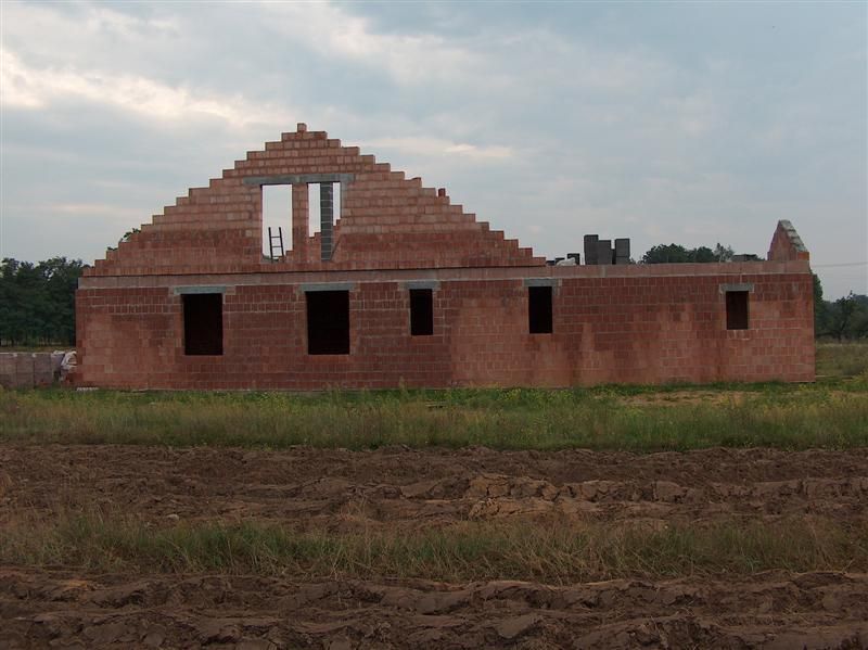

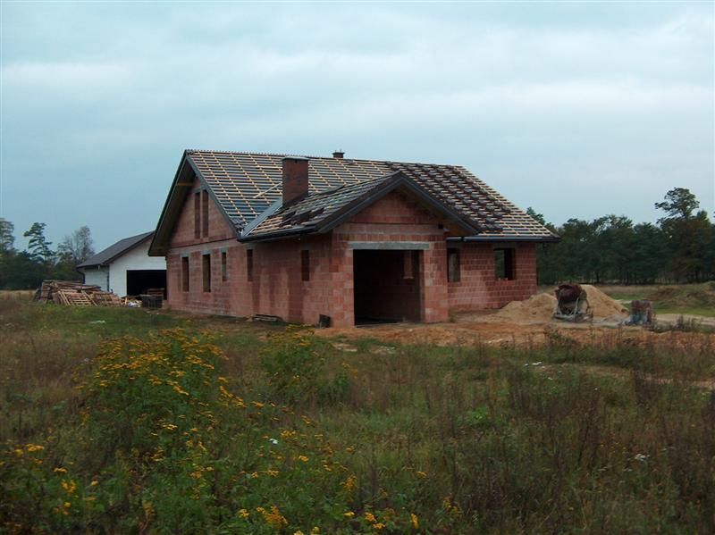

Chciałam podzielić sie z wszystkimi zainteresowanymi i budującymi Klementynke historią (dość wyrywkąwą) naszej budowy. Na dzień dzisiejszy mamy stan surowy otwarty. Budujemy sobie spokojnie, systemem gospodarczym. Fundamenty zrobiliśmy na jesieni 2007 (nie mam zdjęć - niestety). Tym plikom, które załączam to tak mniej więcej określiłam daty - chyba bardziej daty robienia zdjęć - ale chronoligia została zachowana.
W stosunku do oryginalnego projektu nanieslismy kilka zmian - kominek przenieślismy do salonu, na ścianę wewnętrzną, wydłużylismy garaż o 2m, powiększylismy kotłownię i łazienkę. Zamieniliśmy też miejscami łazienke i pokój - teraz mamy w kolejnosci kotłownia, łazienka i dalej pokoje.
Nasza Klementynka powstaje w woj. mazowieckim. Zainteresowanych zapraszam - kontakt mlynia@gazeta.pl

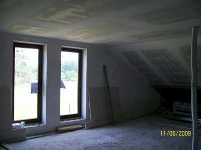

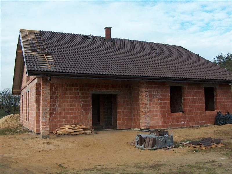

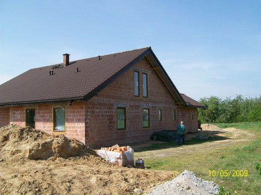

    Załączam nastepne zdjątka - mamy okna! W środku robią się tynki.

    Wybrałam Klementynkę...teraz zastanawiam się ile moze mnie kosztować dach z dachówki...lub ewentualnie stan surowy...
    Będę wdzięczna za jakiekolwiek informacje...
    Marzena
  • Agnieszka Ratajczak (Administrator) 2009-06-08 08:58
    "83.5.135.*" napisał/a:Cześć,
    Marzena
    W sprawie kosztów mogą Państwo kontaktować się z firmą MULTI, która jest częścią Grupy ARCHIPELAG i zajmuje się m.in. sporządzaniem kosztorysów do naszych projektów.
    Kontakt: multi@archipelag.pl lub (071) 798–38–70
  • mlynia 2009-06-19 16:09
    "83.5.135.*" napisał/a:Cześć, Wybrałam Klementynkę...teraz zastanawiam się ile moze mnie kosztować dach z dachówki...lub ewentualnie stan surowy... Będę wdzięczna za jakiekolwiek informacje... Pozdrawiam Marzena
    W przybliżeniu (dość dużym) mogę podać koszty jakie ponieśliśmy na budowę Klementynki: stan surowy otwarty - ok. 210.000,00 zł - w tym dach ok. 63.000,00. W kosztach ogólnych uwzględniłam koszty projektu, przyłączy i przydomowej oczyszczalni ścieków. Dach mamy z dachówki cementowej. Nie mamy okien dachowych - nie wykańczamy poddasza. Radzę uważać na wyceny w firmach sprzedjących dachówkę. My robilismy wycene w kilku różnych firmach - kwoty były podobne: plus minus 5%. Ale nikt nie uwzglednił pewnych niezbędnych elementów - stopnie i ławy kominiarskie, dachówki wentylacyjne i jeszcze inne, których już nie pamiętam. I w efekcie koszty dachówki były o 35% wyższe. Mam nadzieje, że zaspokoiłam Twoja ciekawość Marzeno. Jeśli chcesz więcej szczegółów chętnie odpowiem. Pozdrawiam

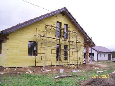

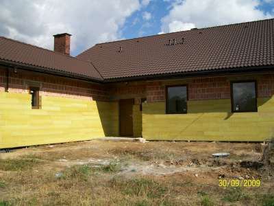

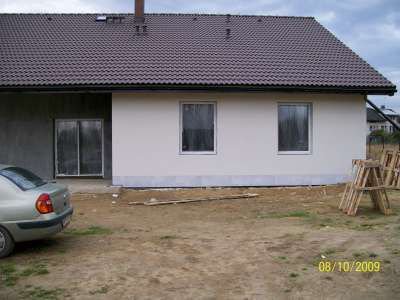

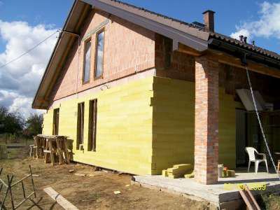

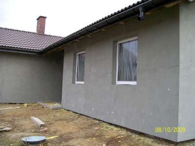

  • mlynia 2009-10-08 17:50
    Ciągle walczymy .......

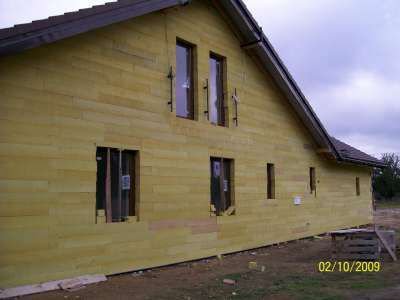

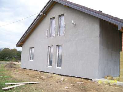

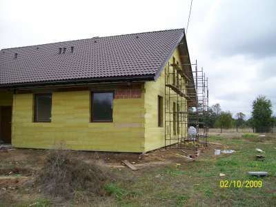

    W srodku różne rzeczy sie dzieją - może na święta Bożego Narodzenia się wprowadzimy:) Na razie najbardziej widać efekty naszej walki z ociepleniem zewnętrzym. Ale budynek się zmienia.... Załączam zdjęcia z bieżącyego etapu prac. Po zakończeniu pokażemy efekt końcowy.
    A środek ..... Nie wiedziałam, że to takie trudne będzie. Cały czas cos się dzieje, ale na razie nie widać żadnych konkretów.

    a jakiej grubości zastosowano wełnę ociepleniową?i czy możesz podać przybliżony koszt ocieplenia klementynli :)
  • mlynia 2010-03-01 20:00
    "81.190.151.*" napisał/a:Arti:) a jakiej grubości zastosowano wełnę ociepleniową?i czy możesz podać przybliżony koszt ocieplenia klementynli :)
    Grubośc wełny to 15 cm. Koszt - ok. 36.000 zł (robocizna + materiał).

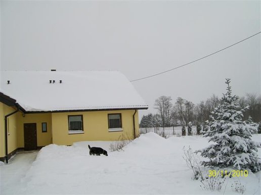

    Mieszkamy w Klementynce już 11 miesięcy :) Jest super !!! Dom duży i przestronny. Załączam zdjęcia Klementynki w zimowej szacie. Pozdrawiam
