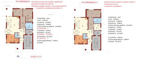

    zastanawiam sie nad przerobieniem tego projektu,mam dwie opcje
    1. powiekszenie jednej sypialni i dodanie garderoby kosztem likwidacji gabinetu,tym samym lazienka bedzie wieksza;-) 2 sypialnie planowane na poddaszu
    2.likwidacja jednej sypialni na parterze,tym samym druga bedzie wieksza i taras tez sie powiekszy:-)
    no i nie wiem na co by sie tu zdecydowac;-)

    Czy istnieje możliwość takiej zmiany, w której wejście do pomieszczenia gospodarczego byłoby od korytarza? Dodatkowo chciałabym, aby wejście do garażu z wiatrołapu zostało zlikwidowane, na rzecz przejścia do garażu z pomieszczenia gosp. Wydaje mi się, że byłby problem ze schodami, czy ewentualnie ich przeniesienie na "stronę lewą" w korytarzu to poważne zmiany? Bardzo proszę o odpowiedź, bo jest to projekt, który mi najbardziej odpowiada.
    Pozdrawiam serdecznie!:)
  • arch. Mariusz Jaworski 2012-10-19 11:54
    Przesunięcie schodów na lewą stronę może być problematyczne. Przejście z korytarza do pomieszczenia gospodarczego jest możliwe, z tym że wymagałoby przeniesienia komina na przeciwległą ścianę (komin między pom. gospodarczym a pokojem)
    Zlikwidowanie drzwi z wiatrołapu do garażu nie stanowi problemu.
