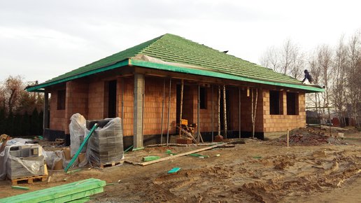

  • dykus17 2016-11-20 20:03
    Ja nie znalazłem chętnych do podzielenia się fotkami :) Dla zainteresowanych poniżej :)
