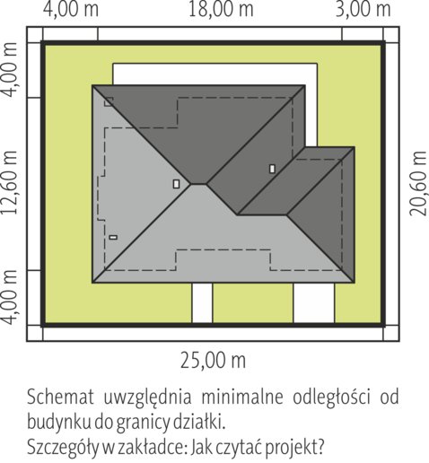

  • Anna Bukowiec (Administrator forum) 2013-02-04 09:58
    W załączniku ilustracja z minimalnymi wymiarami działki. Pod każdym projektem znajduje się taki schemat.

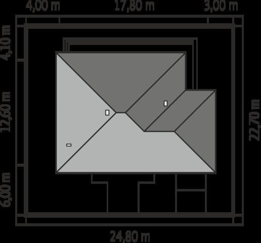

  • 188.146.78.* 2016-06-09 14:32
    Projekt ma długość 22,70m ale od granicy do frontu ma 6m? i za budynkiem 4,10 m?
    moje pytanie ....
    czy da się wybudować na działce która ma 21,30m ? a wprost mówiąc chodzi o działkę 154/12 dziękuje za odpowiedz.
  • Anna Bukowiec (Administrator forum) 2016-06-10 09:51
    projekt Flori III G1 ECONOMIC ma długość: 12,60 m i szerokość: 18 m. Musimy zachować minimalne odległości od domu do granicy działki, czyli 4 m lub 3 m (w przypadku ściany bez okien i drzwi). Dlatego, aby ten dom Flori III G1 ECONOMIC zmieścił sie na Państwa działce powinna ona mieć minimum 25 m szerokości.
  • 188.146.134.* 2016-06-17 14:28
    Dzień dobry.Działka posiada szerokość ok.44 m natomiast długość 21.30 m !.
    Interesuje mnie długość w projekcie jest 22.70m i czy będzie można to wrysować w moją działkę? tj o wymiarach długość 21.30 minimalizując przed domem do np.5metrów a za domem 4metrów?
  • Anna Bukowiec (Administrator forum) 2016-06-17 14:39
    proszę o sprecyzowanie o jaki projekt chodzi. Nie do końca rozumiem skąd podane wymiary (22,70 m).
    Załączam rysunek usytuowania działki do projektu Flori III G1 ECONOMIC (wersja A), z którego wynika, że długość budynku wynosi 12,60 m, a minimalna długość działki, na której może powstać to 20,60 m
