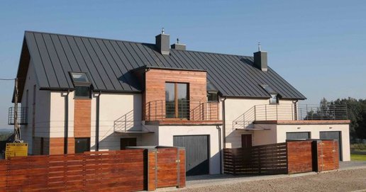

    wszystkim inwestorom polecamy wykonanie tego domu w technologii stalowej SCS: 50 lat gwarancji, dom energooszczędny, szybka i tania budowa. Projekt domu z 50% rabatem! Więcej na http://www.pozytywnie-zbudowany.pl/projektyarchipelag.php
    pozdrawiam,
    Michał Bacia
    [na zdjęciu dom w technologii SCS, okolice Krakowa]
