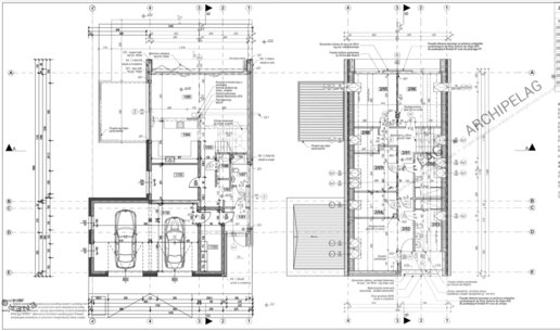

    My jesteśmy na etapie pozwolenia na budowę, ale mamy projekt dostosowany.
    Garaż jest powiększony na normalne dwa stanowiska (wysunięty z bryły) bo i tak musieliśmy frontową elewację poszerzyć.
    Z najważniejszych rzeczy które leżą w tym projekcie:
    - stropy do wymiany na żelbetowe
    - strop jest podniesiony o dobre 20cm na dole kosztem ścianek kolankowych na górze (praktycznie je zerując); nie po to budujemy dom za milion
    - przez sposób w jaki są rynny zaprojektowane, są wprowadzone piękne mostki termiczne na całej długości budynku - to będziemy na późniejszym etapie jakoś naprawiać
    - Paweł
    pawel a turbo cat
  • 37.47.52.* 2021-04-29 17:26
    Jesteśmy w stanie surowym zamkniętym. Projekt dostosowaliśmy do naszych potrzeb. Wjazd do garażu od innej strony. Wejście w miejscu byłej kotlowni. Kotłownia tam gdzie wejście. Uzyskaliśmy dzięki zmianom dużą garderobę na parterze. Duzo uwagi i zmian wynikło z połączenia ściany miedzy sypialniami na piętrze a fasada okienna. W wyniku tego sciana bedzie w innej technologii niż reszta ścian a słupy są na zamówienie stalowe. To koniecznie przemyślcie zawczasu. U nas głowiliśmy się nad tym z firmą od okien, kierownikiem, wykonawcą i ślusarzem. Opóźniło to zamówienie okien.

    Na dzień dzisiejszy mamy SSO z dachówką i oknami połaciowymi.Zamiast 12 okien zrobiliśmy 5,każde pomieszczenie na piętrze jest dobrze doświetlone.Połączyliśmy kotłownie z małym pokojem na parterze,uzyskaliśmy pokój około 17m2.Strop zmieniliśmy na monolityczny 18cm.SSO trzeba założyć ok 250tyś,nie licząc dachówek,rynien,rur sportowych i okien połaciowych.W naszym przypadku to kolejne 60tyś
