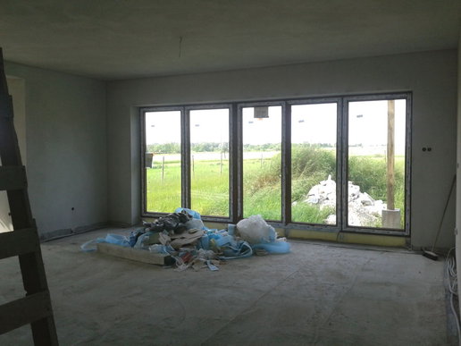

    Okno tarasowe, alternatywa o połowe tańsz. Na pewno o wiele cieplejsza. OKNOPLAS Okno Winergetic Premium trzyszybowe.
    Od lewej 2 kwatery stałe i pierwsza kwatera z lewej stała.
    Z Prawej 2 i 3 otwierane z ruchomym słupkiem. Kolor złoty dąb. Koszt około 8tysi
