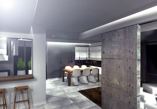

    Pomiędzy holem a kuchnią częściowo wybiłam ścianę (nadproże musialo zostać wzmocnione). W tym miejscu wyszło mi okno, z którego będę miała podczas gotowania widok na hol i salon, ponieważ od strony kuchni będzie cos w rodzaju wyspy z płytą indukcyjną i okapem a od strony holu blat i 2 hokery. Dostawiona została niewielka ścianka dzieląca hol od salonu. Schody będą biegły w drugą stronę niż w oryginalnym projekcie.Schody od salonu, oprócz dobudowanej ścianki, będzie dzielić ściana ze szkła (poniżej dołączona wstępna wizualizacja)W garażu pod stropem odwróconym wydzielona została spiżarka. I to chyba wszystko :-) Nie są to zmiany spektakularne a raczej kosmetyka pomieszczeń dostosowana do naszych potrzeb. Czy zmiany były słuszne, okaże się, gdy zamieszkamy.
