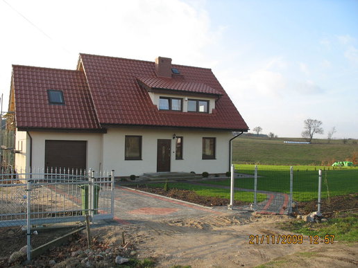

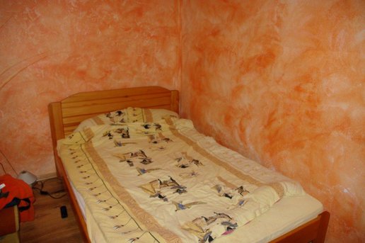

    A to pare fotek dla wszystkich budujących Calineczke.

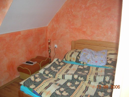

    witam:)
    Bardzo podoba mi sie projekt oraz pomysl urzadzenia sypialni na stryszku.Mam pytanie-czy ten pokoik (zrobiony ze stryszku)jest wystarczajacy zeby urzadzic go dla dziecka? Czy da sie tam wstawic np biurko? nie jest za nisko?
    Pozdrawiam:)
    M.
  • 77.112.153.* 2009-09-01 18:36
    witam,jak najbardziej jako pokój dla dziecka się nadaje łóżko biurko a nawet mała komoda się mieszczą można się w miarę swobodnie poruszać nie jest za nisko pomimo że dach schodzi do samej podłogi prawie. Pozdrawiam:)

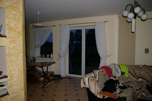

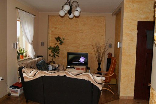

    Również mam Calineczkę, mieszkamy od września 2009r.

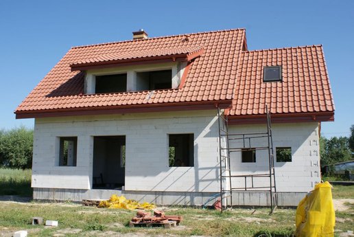

    Zmieniłem sporo min salon bo był za mały. Zanim kupisz projekt porozciągaj sznurek na ziemi z wymiarami rzeczywistymi ścian. Ja tak zrobiłem...na szczęście i dlatego zmiany. Dla zainteresowanych pomocą podaję adres piurko2@o2.pl
    Załączam fotkę , jeszcze trochę pracy i kasy trzeba włożyć.

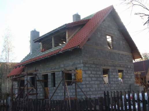

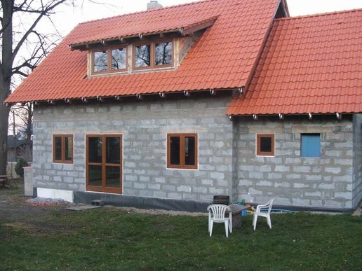

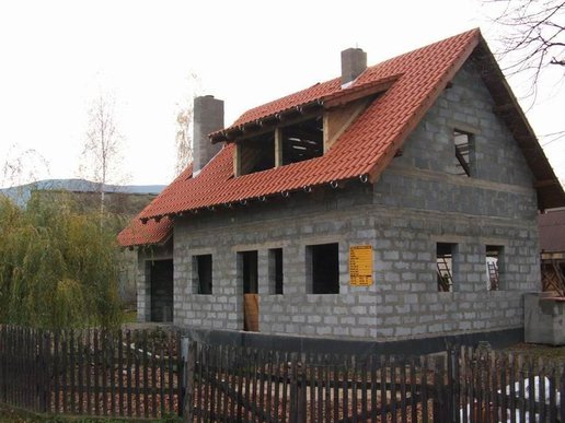

  • 83.10.169.* 2010-10-17 11:06
    Witam. Czekamy właśnie na wywiązkę i za około tydzień ekipa wchodzi i zakłada dach. Nie wiem jednak czy nie zrobiliśmy błędu, gdyż podnieśliśmy górę o jeden pustak. Automatycznie okna na poddaszu powinny iść do góry ale żeby uniknąć tego problemu budujący nam ten dom doradził żeby okna mogły być niżej należałoby zrezygnować z kawałka dachu pod oknami. Zgodziliśmy się ale myślę, że był to nasz błąd gdyż Calineczka straci zupełnie na wyglądzie. Jesteśmy źli bo bardzo chcieliśmy Calineczkę taką, jaka jest w projekcie. Obawiam się, że na zmiany być może jest już za późno a bardzo chcielibyśmy by dom ten wyglądał jak w oryginale pomimo tego, że poddasze jest podniesione o jeden pustak. Czy ktoś miał podobny problem, a może ktoś wie, jak rozwiązać ten problem, by pomimo podniesionego poddasza okna były na normalnej wysokości i żeby dach wyglądał tak jak w oryginale. Proszę o poradę.
  • arch. Bartłomiej Kugler 2010-10-18 09:41
    Rozwiązaniem w tej sytuacji może być poprowadzenie dachu przed lukarną tak jak było to pierwotnie i wyprowadzenie dłuższego parapetu zewnętrznego. Konstrukcja części dachu przed lukarną będzie wymagała wprowadzenia małych zmian, ale jest to możliwe, a efekt będzie bardzo zbliżony do pierwotnej wersji Calineczki.
  • 83.22.55.* 2010-10-18 14:55
    Dziękuję bardzo za podpowiedź i mam jedynie nadzieję, że damy radę ze zmianami i nasza Calineczka będzie wyglądała tak, jak w projekcie. Dziękuję i pozdrawiam.

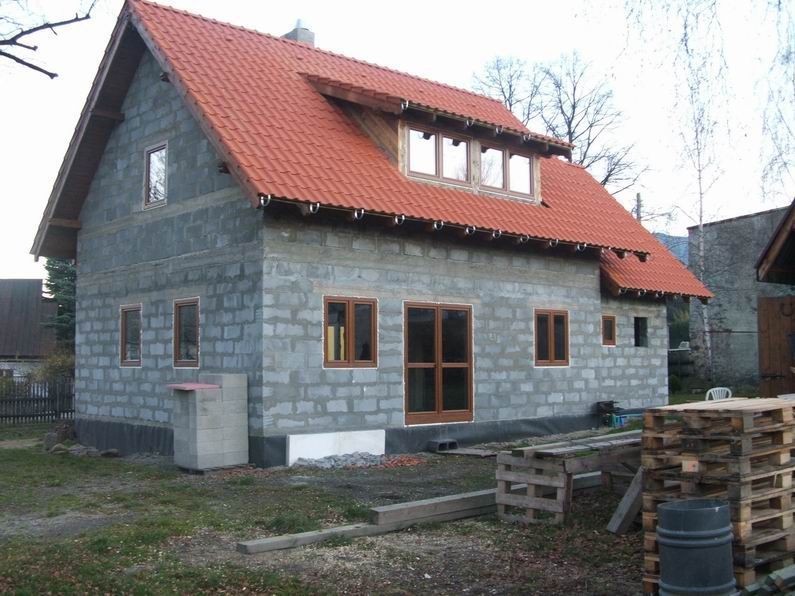

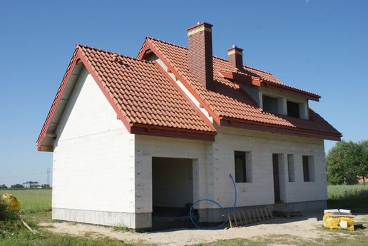

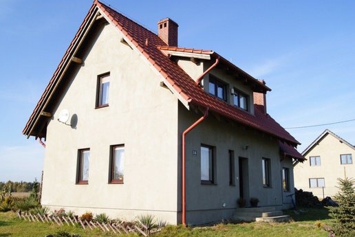

  • 79.163.36.* 2010-11-27 21:26
    "83.10.169.*" napisał/a:Witam. Czekamy właśnie na wywiązkę i za około tydzień ekipa wchodzi i zakłada dach. Nie wiem jednak czy nie zrobiliśmy błędu, gdyż podnieśliśmy górę o jeden pustak. Automatycznie okna na poddaszu powinny iść do góry ale żeby uniknąć tego problemu budujący nam ten dom doradził żeby okna mogły być niżej należałoby zrezygnować z kawałka dachu pod oknami. Zgodziliśmy się ale myślę, że był to nasz błąd gdyż Calineczka straci zupełnie na wyglądzie. Jesteśmy źli bo bardzo chcieliśmy Calineczkę taką, jaka jest w projekcie. Obawiam się, że na zmiany być może jest już za późno a bardzo chcielibyśmy by dom ten wyglądał jak w oryginale pomimo tego, że poddasze jest podniesione o jeden pustak. Czy ktoś miał podobny problem, a może ktoś wie, jak rozwiązać ten problem, by pomimo podniesionego poddasza okna były na normalnej wysokości i żeby dach wyglądał tak jak w oryginale. Proszę o poradę.
    Projekt ten ma to do siebie, że lubi zmian.Każda zmiana go deformuje, a w konsekwencji wygląd nie spełnia naszych oczekiwań.
    My wybudowaliśmy dom dokładnie wg projektu (zmianą było połączenie gabinetu z salonem)unikając błędów jakie miał sam w sobie. Z efektu jak na razie jestem zadowolony.

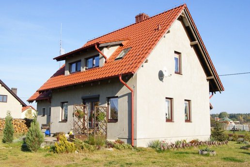

    Podniesienie poddasza o jeden pustak niewiele zmienia w kubaturze a dużo w wyglądzie. Osobiście odradzam przyszłym inwestorom "kombinowania" z projektem, jeśli oczekują wyglądu jak w oryginale. Załączam kilka fotek.
