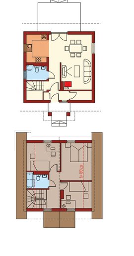

Witam wszystkich serdecznie. Jestem wielkim miłośnikiem Bogusi. Razem z narzeczoną zamierzamy wybudować domek. Ponieważ czasy trudne i nie ma za dużo pieniążków, to wybór padł na Bogusię. Już sama z siebie jest cudowna, lecz mam jednak kilka pomysłów, jednak nie wiem czy są one możliwe do realizacji. Zdecydowałem się więc zapytać.
Zacznijmy od wejścia:
- żeby było bardziej symetrycznie i ładnie, to tuż obok drzwi, które są przesunięte na jedną stronę znajdowało by się ładne okienko. Całość powinna się prezentować ładnie oraz symetrycznie w stosunku do kolumn na zewnątrz.
- samo powstanie małej kotłowni (kosztem pokoju na dole) spowodowało powiększenie wiatrołapu (przedsionka), w którym śmiało można teraz postawić wieszak czy półkę na buty, bo jest miejsce.
- zmniejszenie pomieszczenia, w którym teraz jest kotłownia jeszcze ciut powiększy salon, w którym kominek mógłby stać naprzeciw pieca w kotłowni. Ułatwi to budowę komina, który "obsłuży" oba urządzenia.
- W łazience na dole znajdował by się sam kibelek - kąpanie i prysznice tylko w łazience na górze. Za kibelkiem pralka. Pranie na dole.
Ale... no właśnie, zawsze jest ale...
- Czy rezygnacja z okna w kotłowni pozwoli na powiększenie okna w salonie? Czy też w kotłowni wstawić choćby małe okienko?
- Czy drzwi wejściowe mogą być z małym okienkiem tuż obok?
- Czy są przeciwskazania, żeby nie robić kibelkopralni na dole?
- Czy zmiany na dole pociągną za sobą zmiany na górze?
- Czy jest w ogóle możliwość zrobić sobie tą kotłownię? Czy ta kotłownia na parterze może obsługiwać wszystkie piece np. ekogroszek, węglowe czy są jakieś przeciwskazania? Nie chcemy podpiwniczać domku (koszty, koszty), a chcieli byśmy piec np. podajnikowy na eko-groszek. Stratę pokoju na dole nie muszę specjalnie przeżywać. Na parterze piękny salon, kuchnia, i jest gdzie siku zrobić. A na górze kąpanko i do sypialni. Oprócz sypialni zostają jeszcze dwa pokoje (np. dla dzieci).
Według mnie jest to układ idealny, ale co ja mogę o tym wiedzieć. Jeśli ktoś zechciał by się wypowiedzieć, to z przyjemnością poczytam wszystkich opinii (tych krytycznych także).

    zmiany o które Pan pyta są możliwe do wprowadzenia. Zmiany może nanieść dowolnie wybrany architekt, nasz przedstawiciel lub bezpośrednio nasza pracownia. Koszt oraz czas nanoszenia zmian uzależniony jest od projektanta. Nie ma przeciwwskazań, aby kosztem pokoju zrobić kotłownię. Zmiany związane z przestawianiem kominów wpłyną na układ belek w stropie. Architekt nanoszący te zmiany na nowo zaplanuje ich rozmieszczenie. Nie ma przeciwwskazań aby zaprojektować pomieszczenie toalety połączone z pralnią. Proszę pamiętać, że powinno być ono wentylowane – wentylacja przez wspólny komin z kuchnią. Ze względów praktycznych dobrze, aby w pomieszczeniu tym było okno -również w kotłowni. Ze strony pracowni na potrzebne zmiany otrzyma Pan zgodę nieodpłatnie. W razie dodatkowych pytań bardzo proszę o kontakt.

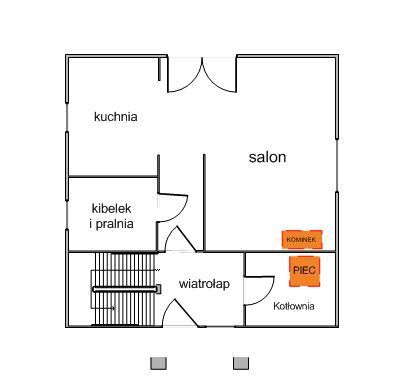

    Zmiany, które chciałbym wprowadzić, są widoczne na rysunku. A więc tak:
    - salon powiększony kosztem pokoju na parterze. Powstałe w ten sposób malutkie pomieszczenie chciałbym wykorzystać jako składzik na odkurzacz, mopa i "mietłę". :)
    - Do ogrzewania chciałbym zastosować piec typu "koza".
    - okno w kuchni "wycentrowane" względem pomieszczenia.
    - okno w salonie większe i symetrycznie do kuchennego.
    - front jak w pierwszym poście - symetryczny z okienkiem.
    Czy tym razem jest to bardziej logiczne i możliwe do wykonania? :)
    Czy ta "koza" z płaszczem wodnym "obsłużyła by" kilka grzejników w domku? Czy mogła by podgrzewać zbiornik na c.w.u., który byłby także wyposażony w grzałkę elektryczną (Czyli jak palę w piecu, to do podgrzania wody wykorzystuję energię ze spalania, jak nie palę, to podgrzewa wodę grzałka w bojlerze)?
    Z góry dziękuję za wszelkie wskazówki, uwagi i opinie.
