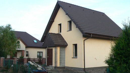

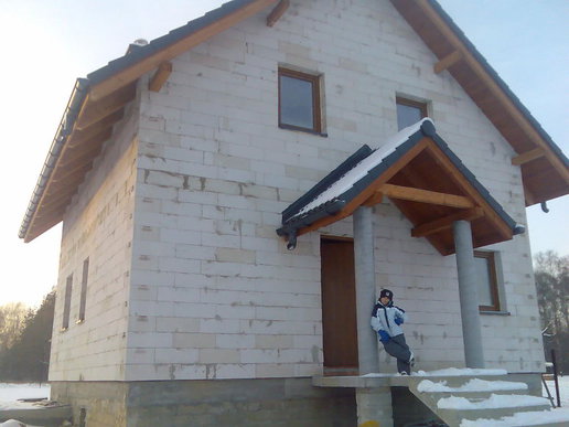

    Dla zainteresowanych widokiem Bogusi z podpiwniczeniem, oraz koszt: z Ytonga 36,5 , d.betonowa brass, stropy monolityczne, okna 6komorowe, drzwi stalowe to 85tys razem z papierkami - systemem gospodarczym ale w tym tylko 5,6 tys za robocizne - 5dach i 600zl pomocnik przy piwnicy .. zajelo to 4miesiace 2 osobom. Jeszcze jakies 3-4miesiace oraz 40 tys i mozna mieszkac :) ..Pozdrowionka

    Witam czy ktoś buduje dom według tego projektu ?? lub niedawno skończył - chciałbym wiedzieć jak się kształtują ceny na ten rok :-) mój mail
    będe wdzięczny

    jeśli chodzi o koszt to teraz w grudniu kupiliśmy materiał na stan surowy i tak (zaznaczam ze robię z podpiwniczeniem):
    1). stal fi 6 377,57zł
    2). stal fi 12 6712,32 zł
    3). suporeks 12 1409,28 zł
    4). suporeks 24 5693,76 zł
    5). cegła klinkier pełna na komin 575,75 zł
    6). komin systemowy Ico-pal 4100 zł
    ogólnie wydaliśmy już 28 tyś. zł (w tym projekt, papiery, prąd 1 rata)
    prosze podzielić się państwa kosztami, pozdrawiam, bka
  • Kasian 2010-12-14 18:39
    66417 zł -to same FV,- stan surowy podpiwniczony, zadaszony + 1 okno dachowe + schody do piwnicy (bez tarasu, schodów frontowych i schodów z parteru na piętro). do tego 4400 zł -projekt, papiery, geodeta i przygotowanie gruntu.
