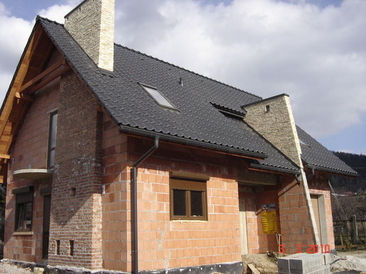

    Stan surowy otwarty mojego to ok 100000, okna dachowe + okna w elewacji + rolety + drzwi wejściowe 15000. Domek z porothermu, ławy i strop lane z gruszki. Okna AVANTE złoty dąb jednostronnie, komin mniejszy 2600, komin od tarasu to ok 3tysiące cegieł pełnych x 1,3plz. Płytki na elewację będę miał po 35 złotych wyjdzie tego z 60 m/2 + robocizna nie wiem jeszcze ile.

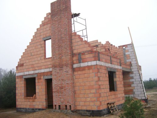

    Mam nadzieję, że Wasi murarze nie ptrzeklinali stawiania kominów!!!
    Mój murarz nazwał zewnetrzny komin BATORY, nieżle sie naklnął przy robieniu skosa na tym kominie i ściance przy wejściu. No ale jaki teraz efekt.
    My postanowiliśmy pozostawić surową cegłę zarówno na kominie jak i na tej ściance (która również została zbudowana z pełnej cegły).Murarz Włodek się postarał i postawił to bardzo czysto i od razu fugował. Mam nadzieję, że efekt końcowy nas zadowoli.Pozdrowienia dla Włodka i innych murarzy!!

    w czerwcu 2009r zaczelismy budowe Basi do wrzesnia 2009 mamy stan surowy otwarty z dachem koszt ok 130 tyśzł najgorsze kominy (znaczy robota dla murarza) bo robił z cegły penej zostało nam połowe cegły pełnej z zamówienia ok 4000szt na paletach zafoliowane akurat na kominy starczy jakby ktoś był zainteresowany cena 0,60szt.
