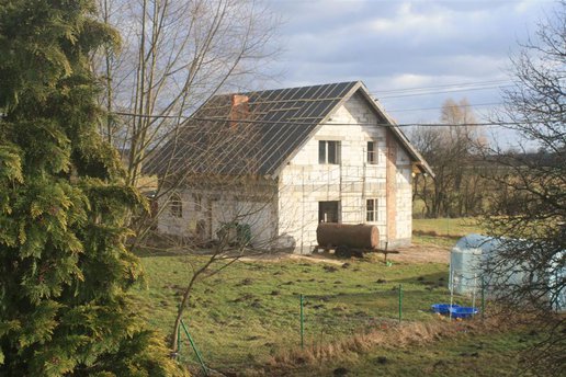

    Bardzo dużo zależy od wybranej metody. Niektórzy zatrudniają firmę i budują stan surowy za 150 tysięcy, inni obniżają koszty poprzez samodzielne kupowanie materiałów, ścisły nadzór i dbanie o dobre wykorzystanie tych materiałów itp.
    Jeszcze inni wykonują sami lub z rodziną te etapy, przy których czują się na siłach coś zrobić, fachowcom zlecają trudniejsze prace - to wszystko obniża koszty.
    My zbudowaliśmy Agę za 50 tysięcy (stan surowy zamknięty, ale na dachu tylko papa). Z tym że mąż jest budowlańcem i poza tym, że do niektórych prac musiał zatrudnić pomocników, wszystko zrobił sam.
    Tak więc rozbieżność jest duża, stan surowy od 50 do 150 tys, a jak ktoś ma pecha i trafi na nieuczciwą lub rozrzutną ekipę to nawet jeszcze więcej.
    O kosztach wyposażenia i instalacji nie piszę, bo można urządzić jak najtaniej, a można bardzo drogo.
    Pozdrawiam i życzę powodzenia.
  • 37.47.0.* 2013-12-03 22:14
    Nasza Aga :)
