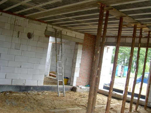

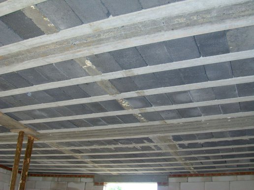

Zakupiliśmy projekt w odbiciu lustrzanym juz ponad trzy lata temu ale niestety plan zagospodarowania w naszej miejscowosci nie przewidywał takiego kąta nachylenia dachu oraz kilku innych rzeczy na aktualizacje musielismy czekać aż do teraz. To czekanie zaowocowało kilkoma istotnymi zmianami w tym projekcie po pierwsze zrezygnowalismy na parterze z małego pokoju i pomieszczenia gospodarczego czyli kotłowni która jest zlokalizowana pod tarasem i wykorzystuje komin ten tarasowy dzięki czemu mamy salon 50m2 niestety nie za darmo ,gdyz zamiast sciany działowej musimy zastosować specjalne belki stropowe na których opierać sie będą słupy od dachu oraz grubszy strop nad salonem i co za tym idzie droższy po drugie przesunelismy troche drzwi wejsciowe w lewo i przenieslismy łazienke w na prawą strone wiatrołapu(mamy odbicie lustrzane) dzięki czemu do salonu nie będzie sie już wchodzic praktycznie przez kuchnie tylko tak jak to jest normalnie z przedpokoju. Co do poddasza nie mamy żadnych zastrzeżen odpowiada nam idealnie rozmiestrzenie pomieszczen ale problemem jest wykonanie tych pięknych wolich okien, które w wersji jaką widzicie na wizualizacji nie są mozliwe do osiągnięcia bez powaznych zmian w konstrukcji dachu nad oknami a same okna potrzebują boczne fiby narożne nieotwierane gdyz wersja okien jaka jest w projekcie znacznie różni sie od tej którą widzicie na wizualizacji a wówczas dom traci bardzo na wyglądzie .Dzięki pewnemu panu który juz dawno zabierał głos na tutejszym forum co prawda nie ziemowita tylko mieszka a wybudował juz taki dom mielismy mozliwosc oglądania tej budowy i zrobilismy troche fotek może ktoś ma jeszcze inne ciekawe pomysły i spostrzeżenia jeszcze mozemy coś zmienic gdyż budowe jeżeli pogoda pozwoli rozpoczynamy zaraz po nowym roku.

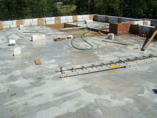

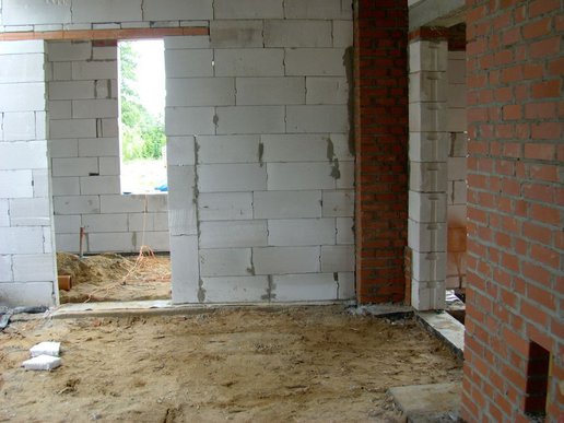

Autor: adars, (2009-05-31 14:42)

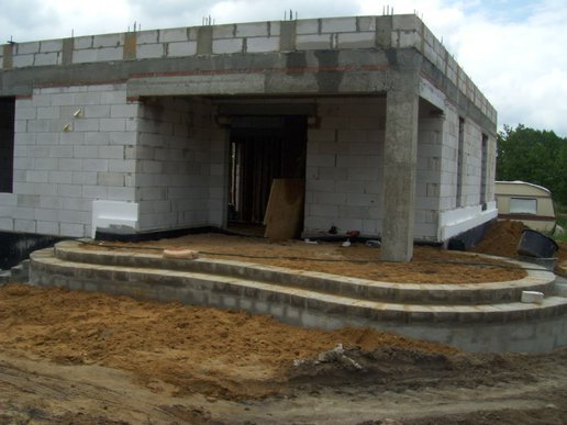

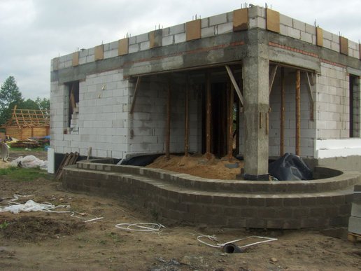

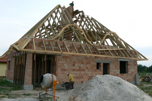

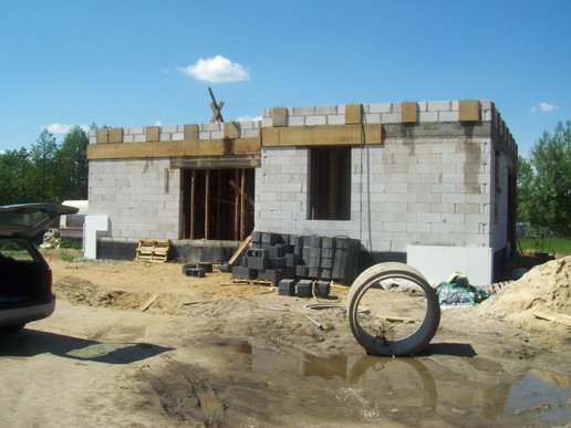

A to kilka fotek naszego ziemowita
Autor: adars, (2009-06-04 22:45)
I jeszcze kilka fotek

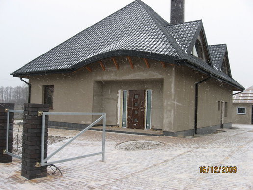

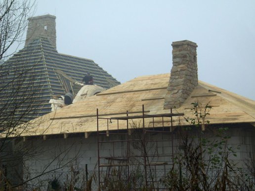

Autor: adars, (2009-09-04 11:24)

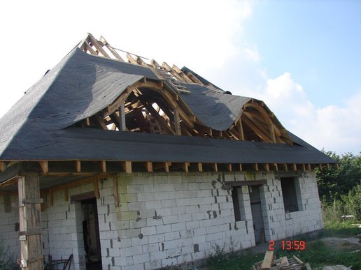

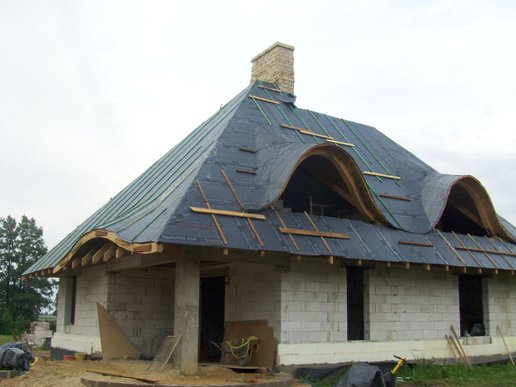

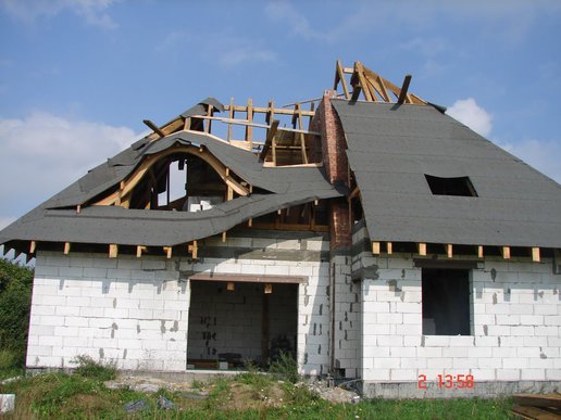

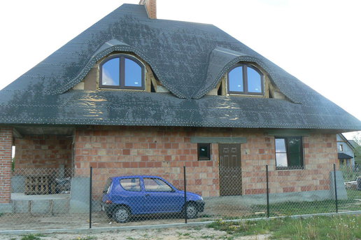

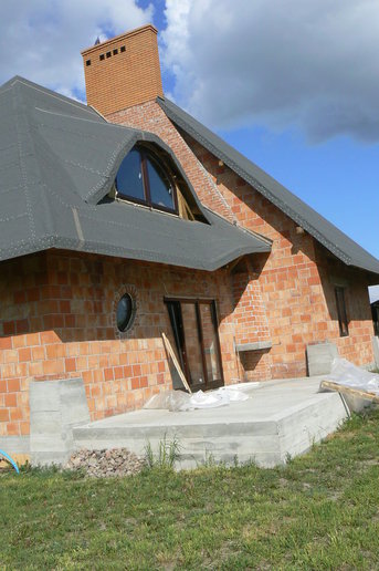

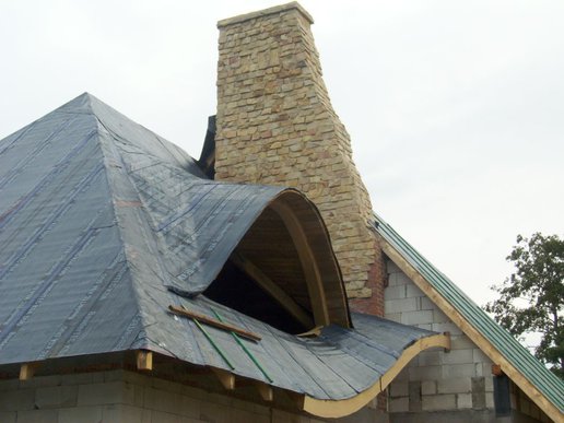

Ponownie kilka fotek naszego ziemowita. Troszeczke inny od orginału ale co tam tak chcieliśmy. Przede wszystkim większe wole oczka i zbudowane na koszach fotki poniżej

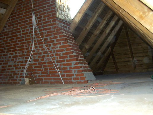

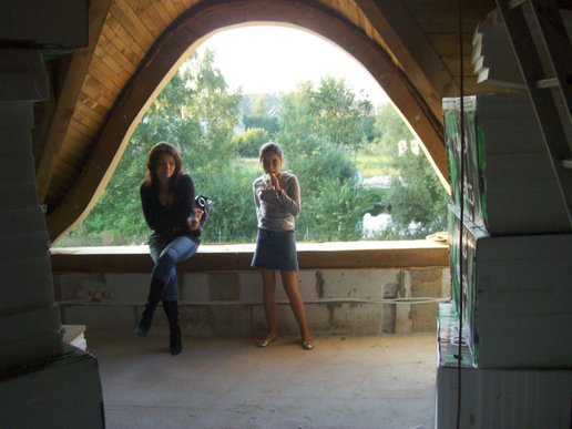

Autor: adars, (2009-09-21 22:43)

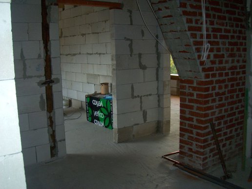

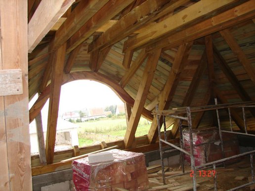

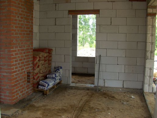

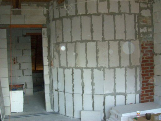

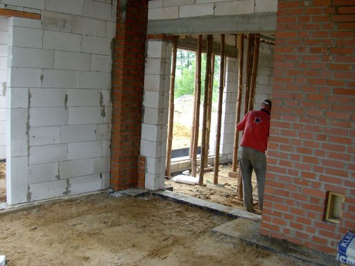

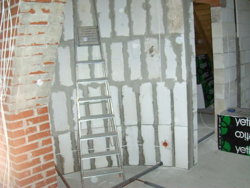

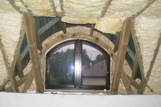

A to kilka fotek z wnętrza naszego ziemowita. Lukarny bez krokwi przecinających okna. Zmienieniając wysokość załamania komina otrzymaliśmy całkiem pokaźny strych około 50m2 nie zmieniając wyglądu zewnętrznego komina. Wcześniej strych był przedzielony kominem na dwa pomieszczenia pomiędzy którymi nie dało się poruszać . Na strych będa prowadziły u nas schody kręcone dla których przygotowaliśmy miejsce w korytarzu budując półokrągłą sciane.
Autor: arch. Anna Marcjasz, (2009-09-22 14:48)
"adars" napisał/a:A to kilka fotek z wnętrza naszego ziemowita. Lukarny bez krokwi przecinających okna. Zmienieniając wysokość załamania komina otrzymaliśmy całkiem pokaźny strych około 50m2 nie zmieniając wyglądu zewnętrznego komina. Wcześniej strych był przedzielony kominem na dwa pomieszczenia pomiędzy którymi nie dało się poruszać . Na strych będa prowadziły u nas schody kręcone dla których przygotowaliśmy miejsce w korytarzu budując półokrągłą sciane.
W projekcie katalogowym przestrzeń nad poddaszem została potraktowana jako nieużytkowa. Chcąc wykorzystać ją jako strych, trzeba niestety indywidualanie dokonać pewnych zmian.
Państwa pomysł jest bardzo prosty a jednocześnie pozwalający wygospodarować dużą przestrzeń na strych.

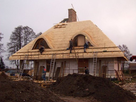

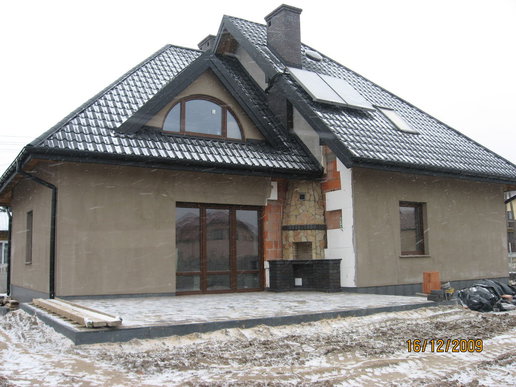

Przyjechali długo oczekiwani fachowcy i widać pierwsze efekty ich pracy. Brak przejścia fali między wolimi oczkami jest zamierzony.
