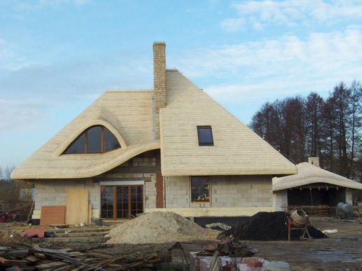

Jest taki dom w Gdańsku kryty gontem kaszubskim i Szczytnie odbicie lustrzane kryty dachówką. Nasz stoi w Wielkopolsce mamy większe lukarny, bez łączeń fali między oknami tak chcieliśmy od samego początku. Wole oczka są bez belek w połowie okien zastosowaliśmy w to miejsce belki koszowe wyszło super i bezproblemowo. Przy wykończeniu dachu proponujemy wszystkie szablony fal i wolich oczek zrobić w pracowni reklamowej wydrukują w skali 1:1 my zapłaciliśmy za to około 100 zł. Cieśla będzie miał połowę roboty. Bezproblemowo przeniesie łuki na deskę, a wszystkie proporcje zostaną zachowane. Nie będzie niedomówień że coś nie wyszło. Co do tarasu to również szukamy rozwiązań ale taras będziemy wykańczać dopiero za rok, brak funduszy więc mamy na to czas. Dach pokryliśmy wiórem osikowym żywotność dachu krótsza niż w przypadku dachówki ale nas przeżyje. Koszt takiego takiego pokrycia trochę niższy w porównaniu z karpiówką, mniejsza waga z tego co wiem to 1m2 dachu z karpiówki to ponad 55kg a wióra osikowego nie przekracza 18 kg, bardzo dobra izolacja termiczna i akustyczna a i klimat domu zupełnie inny. Chętnie podzielimy się naszymi doświadczeniami w budowie jeżeli będą Państwo zainteresowani to dysponujemy zdjęciami ziemowita z Gdańska i Szczytna nasz adres kontaktowy Pozdrawiamy

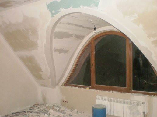

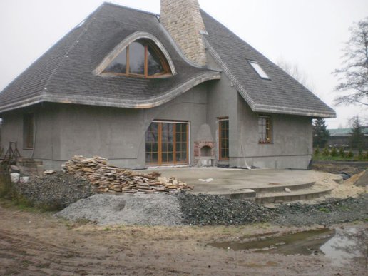

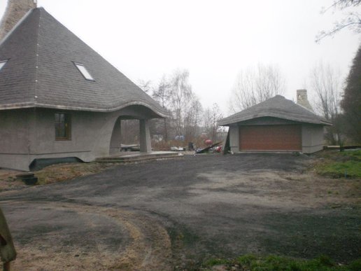

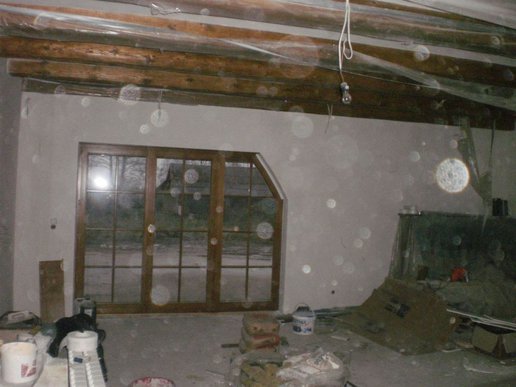

i każdy wybierający ten projekt ma chyba tego świadomość. Wybierając ten projekt uważam że trzeba mieć dużo szczęścia lub dużo determinacji żeby uzyskać zaplanowany końcowy efekt. Wykonawcy nie zawsze sobie radzą z wykonaniem zadania. W naszym przypadku bardzo duże problemy były z obróbką okien na poddaszu oraz falami na dachu. Dodajemy kilka aktualny zdjęć z prac przy naszym domu
