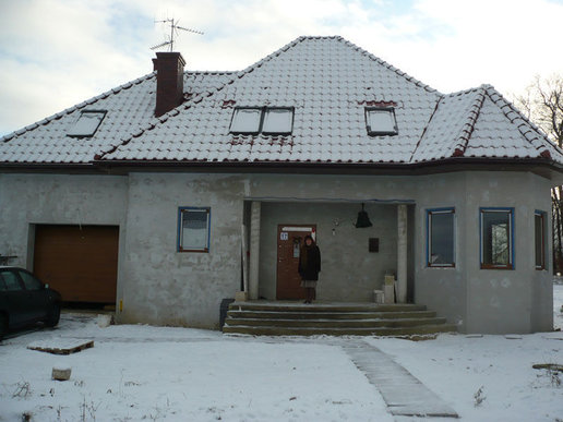

Mam pytanko, czy ktoś może buduje domek wg tego projektu? jeśli tak i jest na tyle wspaniałomyślny by się podzielić doświadczeniem bardzo prosze się wypowiedzieć. Zdjęcia również mile widziane.

Realizuję ten projekt. Rozpoczęłam budowę na wiosnę 2007 r. Mam na zewnątrz elewację (bez podmurówki), za to w środku jest zupełnie surowo. Nawet nie mam wszystkich ścianek działowych.
Przez dwa wykusze, które są w projekcie wszystko jest utrudnione, to one zabierają najwięcej czasu i kasy, a w dodatku w jednym z nich jest prawdopodobnie błąd w projekcie. Jeśli chodzi o koszty, to budując systemem gospodarczym ja już wydałam ok. 190 tyś. A gdzie tu wykończenie w środku domu???
Ale są też plusy domek prezentuje się świetnie a i wewnątrz jest dużo światła.

W osiach nr 9 i 10 należy sprawdzić ich położenie w rzucie parteru i rzucie fundamentu - jest to błąd. Natomiast utrudnieniem do wyznaczenia jest 5 cm różnicy pomiędzy osią E i F - do końca nie wiadomo którego i której ściany wykuszu dotyczy konkretna oś. I ten napis przez środek w kolorze czerwonym - jakby nie można było użyć innego koloru - czerwonym zaznaczał nam projektant adoptujący - jedno z drugim się zlewa.

Witam! Jeśli idzie o osie 9 i 10, to rzeczywiście oś 9 na rysunku rzutu parteru powinna być 5cm wyżej niż jest, czyli między osiami 9 i 10 powinno być 100 cm. Jeśli zaś idzie o osie E i F to oś F odnosi się do wykusza narożnego od frontu zaś oś – E do wykusza na elewacji ogrodowej. Czerwony pasek jest zabezpieczeniem przed nielegalnym kopiowaniem dokumentacji. Pasek musi być czerwony ponieważ świadczy o oryginalności dokumentacji.
