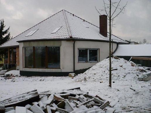

Witam. Jak śnieg zniknie to zrobię kilka fotek - przy czym jest to tylko stan surowy zamknięty.

Autor: 83.30.231.*, (2009-02-26 09:38)
Autor: 83.27.123.*, (2009-02-26 10:46)
dzieki wielkie juz zdecydowalem i wybralem kacpra bryla na zywo wyglada dobrze i widze ze wprowadzona zmiana z tylnym przeszkleniem wyglada korzystnie jeszcze raz dziekuje
gdyb mial pan jakies jescze inne zdjecia to byl bym wdzieczny
pozdrawiam adrian

Witam ponownie. Na prośbę postaram się podzielić spostrzeżeniami. Inne fotki wrzucę niebawem. Wykonanie tego projektu jest trudne i trzeba mieć odpowiednią ekipę. Każdy element jest "ciekawie" urozmaicony, od fundamentu aż po dach, z naciskiem na stropy. Dom ten należy budować w okresie kiedy stal jest tania... Osobiście wprowadziłem w nim wiele zmian. Odcięty został fragment budynku po prawej stronie wystający poza dach. Okna.. okna zostały zmniejszone do w miarę naturalnych i wykonalnych rozmiarów. Nie da się wykonać - według moich informacji- okien takich jak na wizualizacji, czyli okrągłych i itd. Zmieniłem również strop odwrócony na wg mnie bezpieczniejsze rozwiązanie, no i filigran - też. Tyle mi się przypomina z kwestii technicznych.
Natomiast jeżeli chodzi o kwestie, dla których projekt ten się kupuje, nie mam zarzutów. Oczywiście były zmiany pomieszczeń, ale ogólne wrażenia bardzo pozytywne. Salonik robi wrażenie.. Pozostaje mi to wszystko tylko wykończyć... Ale się rozpisałem. Pozdrawiam.
