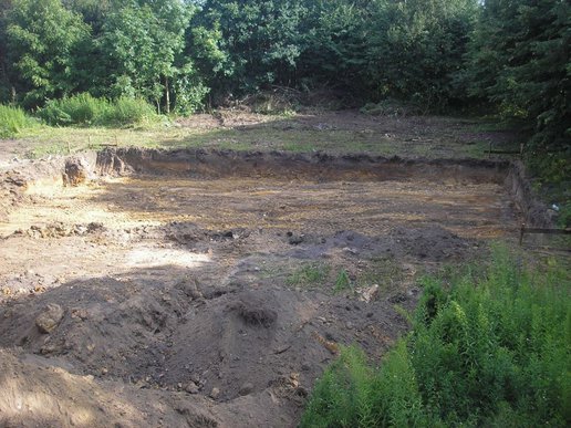

Tak wygląda wykop pod IWA G2. U mnie się właśnie zaczęło.

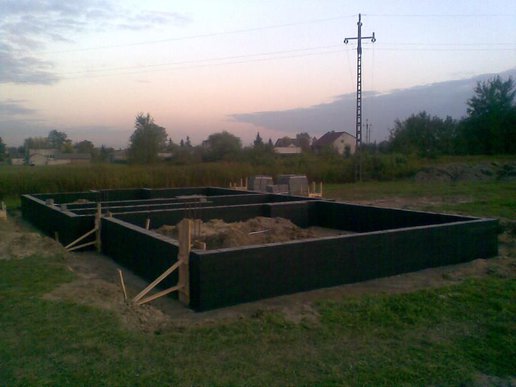

Autor: 89.228.78.*, (2008-05-27 18:01)

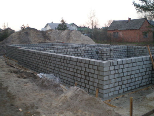

Ławy i fundamenty gotowe. Pozdrawiam.

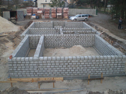

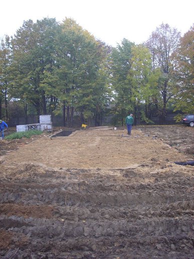

Autor: 80.52.130.*, (2008-07-09 23:12)

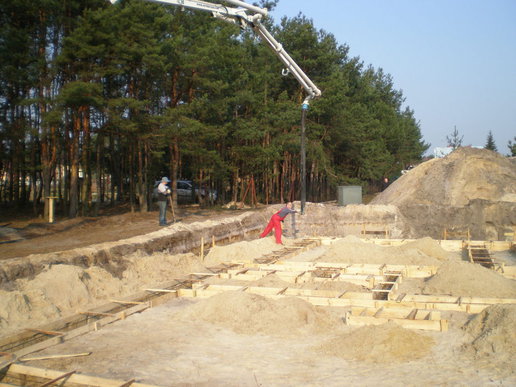

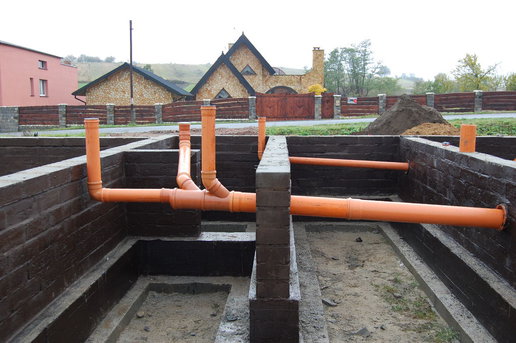

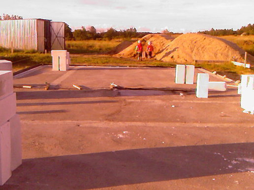

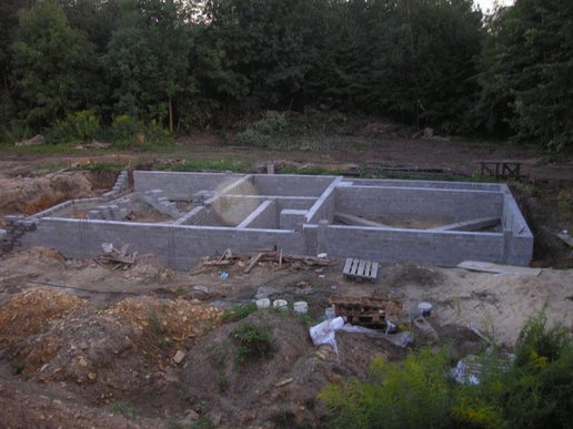

Witam. Ja też już mam gotowy wykop.Też się pochwale i dam fotki. Kto ma już coś więcej, niech wrzuci fotki. Pozdrawiam wszystkich budowniczych Adrian.
1 fotka - było tak
2,3,4 fotka - tak jest obecnie

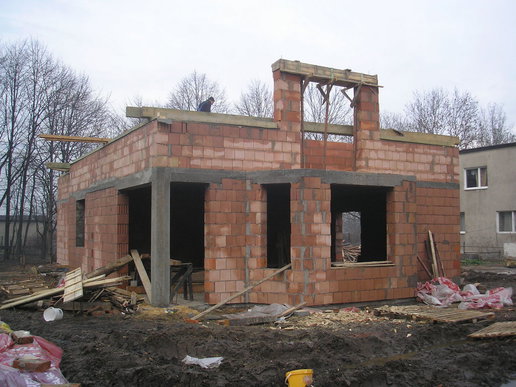

Autor: 83.24.52.*, (2008-07-12 20:49)

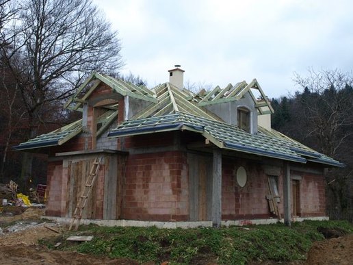

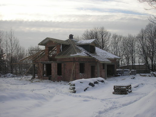

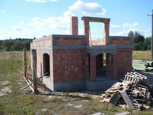

My mamy już pierwsze piętro..postaram sie wkleić zdjęcia do jutra :-) pozdrawiam,
Paula
Autor: 83.5.216.*, (2008-07-13 00:56)

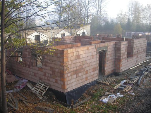

A u nas wygląda to tak:-))Pozdrawiam!!!
Autor: 83.24.24.*, (2008-07-13 11:23)
no to mamy parter :-)
jest coraz piękniejszy,a efet końcowy będzie napewno suuuper!

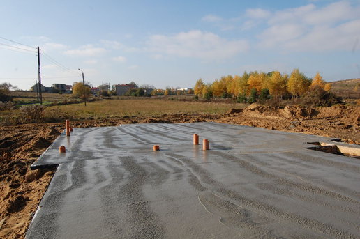

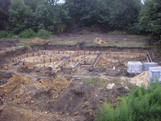

Autor: 80.52.130.*, (2008-08-22 00:42)
A wcześniej tak się działo.

Wykopanie dziury - 1200,-
Kosztu desek nie znam - miałem swoje
beton B20 na ławy - 235 netto m3
U mnie wyszło 15 kubików (ale u mnie są zmiany: zrobiłem dodatkowe przestrzały w garażu i salonie ze względu na możliwe szkody górnicze)
betoniki B20 - około 1700 szt po 3,15 netto
robocizna jak u nas - 5000,-
izolbet a plus folia kubełkowa 700zł

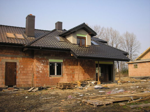

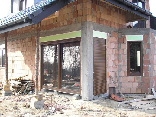

Umieszczamam fotki z zeszłego tygodnia jak obiecałem.Za kilka dni wkleję kilka następnych-wczoraj ekipa zaczęła stawiać konstrukcję dachu:-)
Autor: 83.5.214.*, (2008-09-05 00:16)
A dzisiaj wygląda to tak...:-)

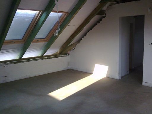

widze ze iwa szybko rosnie!! gratuluje. a co ze sciankami dzialowymi na poddaszu, beda poznej?? I jakie bedziesz stawial, lekkie karton gips czy murowane?? Pozdrawiam
Autor: 83.5.243.*, (2008-09-10 17:33)
W tym tygodniu wymurują ścianki działowe-cegły są już na działce,materiał to k-3,połówka pustaka u-220 z którego budujemy.Czy ktoś stawia jeszcze Iwę???dlaczego mamy na forum tak mało zdjęć???Pochwalcie się jak Wam idzie!!!Pozdrawiam wszystkich forumowiczów!:-)PS.W poniedziałek wchodzi ekipa z dachówką,jak już ją ułożą zamieszczę kolejne fotki.

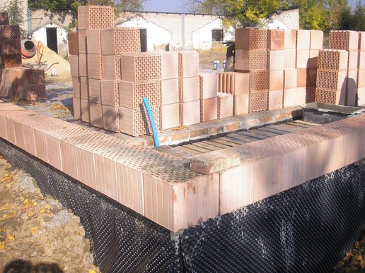

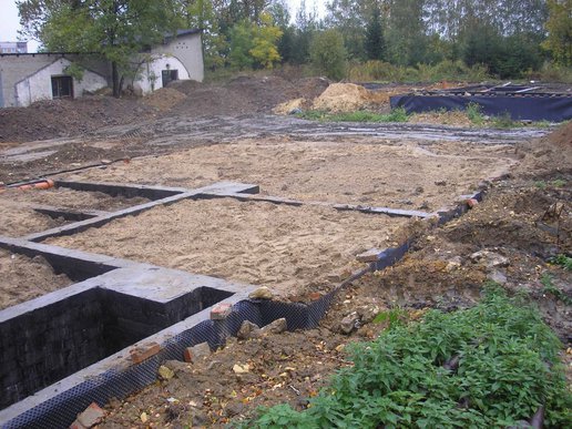

Cześć Wszystkim :)

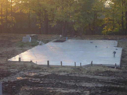

Też mamy zamiar kupić projekt IWY 2. Dlatego mam pytanie do Adriana: ze zdjęć ław zalewanych w kopertę wynika, że budujecie się gdzieś na Śląsku. Dlatego zależałoby nam na obejrzeniu Waszego "dziecka" w realu. Może byłaby taka możliwość? Bardzo nam zależy :)
Pozdrawiamy Magda i Darek

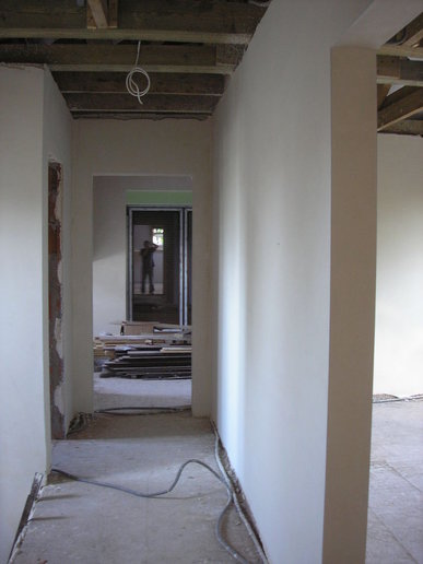

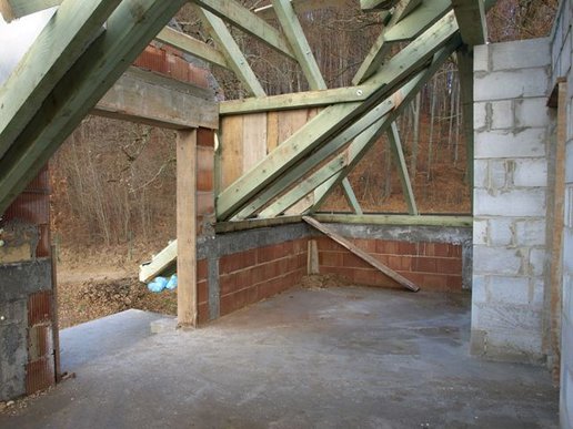

Dawno nic nie przesyłałem, a prace się troszkę posunęły do przodu...

"83.142.122.*" napisał/a:Cześć Wszystkim :) Też mamy zamiar kupić projekt IWY 2. Dlatego mam pytanie do Adriana: ze zdjęć ław zalewanych w kopertę wynika, że budujecie się gdzieś na Śląsku. Dlatego zależałoby nam na obejrzeniu Waszego "dziecka" w realu. Może byłaby taka możliwość? Bardzo nam zależy :) Pozdrawiamy Magda i Darek
Nie ma problemu. Mieszkamy w Piekarach Śląskich. Jak coś to kom. 504 174 825

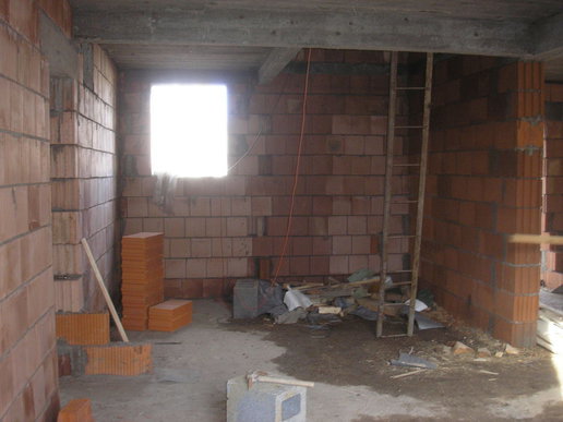

Autor: 81.190.148.*, (2008-10-07 20:13)
Ścianki działowe na górze już są, na dole są w trakcie murowania. Przykra sprawa ale zdjęcia ze środka nie odzwierciedlają stanu rzeczywistego więc ich nie zamieszczam. Rzeczywistość jest znacznie pozytywniejsza (super).

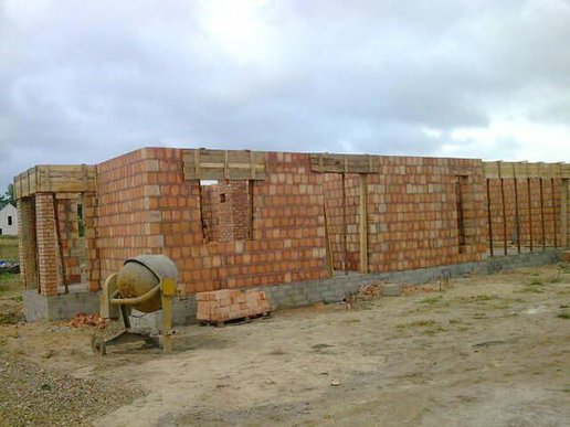

Autor: 87.205.131.*, (2008-10-08 15:41)

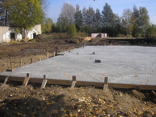

Witam wszystkich budowniczych.
U Mnie nareszcie 2 etap - czyli lecimy do góry
W czwartek lejemy płyte - teraz będzie już więcej fotek
A teraz jest tak

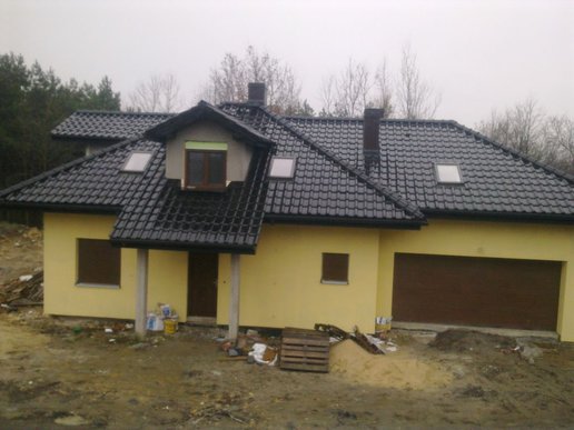

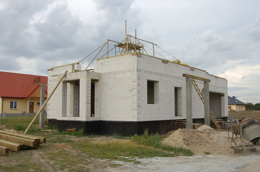

Autor: 83.5.223.*, (2008-10-11 21:51)
A u nas dzisiaj wyglądało to tak :-)

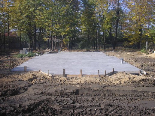

Autor: 80.52.130.*, (2008-10-12 20:34)
I płyta.
Pozdrawiam Adrian.

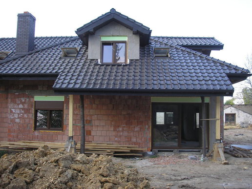

Cześc i czołem! Przybyliśmy z planety Iwa G1. Bardzo nam się podoba czarna( czy grafitowa? ) dachówka zaprezentowana na zdjęciach Pana 83.5.223. Jesteśmy ciekawi ile kosztuje takie cacko!Prosimy o podpowiedź ile musimy zaiwestowac w materiały i robociznę aby pochwalic się takim dachem.

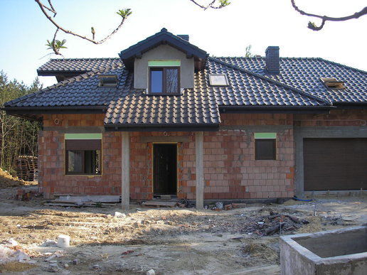

Autor: wojtek1, (2008-10-15 20:47)
Witam!!!Tu pan 83.5.223. czyli Wojtek:-)Całość,czyli dachówka ceramiczna grafitowa Roben + okna Fakro 9szt + rynny itp itd + robocizna oczywiście kosztowała nas ok 45tyś zł...Dom stoi w okolicy Warszawy,jeżeli trzeba mogę dać namiar na firmę która zajęła się wszystkim od a do z, załatwiła materiał i wykonała dach.Pozdrawiam!!!

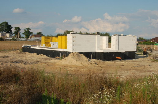

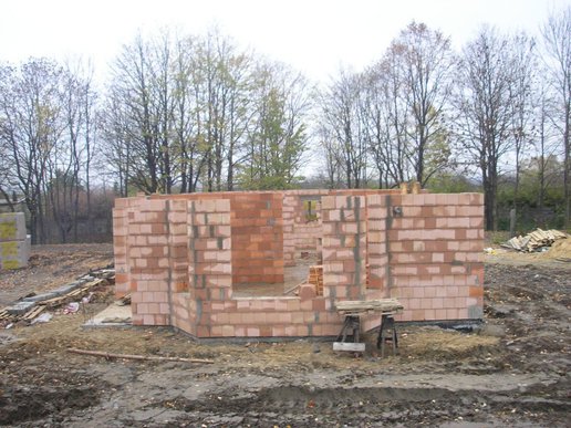

Autor: 80.52.130.*, (2008-10-20 22:40)
A u mnie teraz tak: Adrian
Pierwsz cegła ( to na rogu) - a potem to już jest "moment"

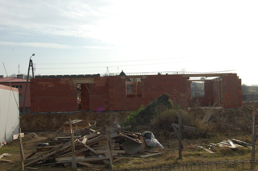

Autor: 87.205.134.*, (2008-10-30 11:44)

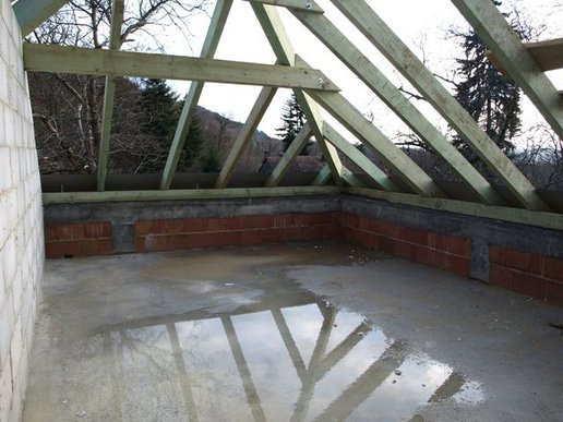

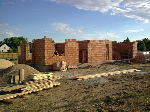

Troche mnie nie było. - (stawialiśmy dom)
Kilka zdjąć. Pozdrawiam Adrian

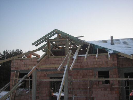

"wojtek1" napisał/a:Witam miłych Państwa:-)Długo mnie nie było....przepraszam,że odpisuję tak późno ale nie znalazłem wcześniej wolnej chwili.Co do pytań to po kolei:panowie układający dachówkę narzekali na dużą ilość cięć,bo dach do mało skomplikowanych nie należy:-)Dali jednak radę!!!;-)Dachówka nazywa się następująco-"Dachówka średzka falista",kolor antracyt,znajdziecie napewno w ofercie firmy Roben.Za materiał płaciliśmy 30tyś.zł więc robocizna wyniosła około 15tyś...nie przeliczałem ile dokładnie wyszło za każdy metr/kw.A dlaczego Roben???Ponieważ znajomy kilka lat temu pokrył swój dom dachówką tej firmy i jak dotąd nie ma do niej żadnych zastrzeżeń:-)Pozdrawiam Panią Anetę i męża "śpiocha";-) Z przyjemnością odpowiem na kolejne pytania-jeżeli oczywiście będę znał na nie odpowiedź ;-)

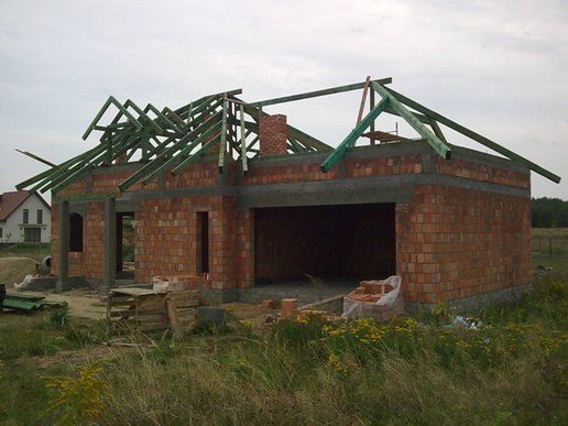

Witam z tej strony Adrian.
Kolejny mój etap to dach.
Więźbe już mam.
Pytanie:
Widze że dachówka Roben ( ja też z tej firmy chcę tylko czarno-brązową monza plus)na Pana dachu, jeżeli jest to antracyt to jest też duża monza plus.
Ile zużyto dachówki?
Pytam ponieważ nie znalazłem dwóch firm które wyliczyłyby te samą ilość dachówki, a mam 5 wyliczeń.
ile bocznych lewych , prawych i ile gąsiorów podstawowych
Pozdrawiam Adrian.

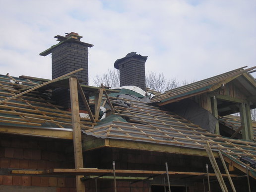

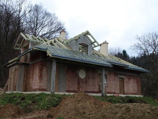

Autor: 87.205.142.*, (2008-11-13 12:20)
Witam po małej przerwie:
Lecimy dalej z robotą.
Kilka fotek
Pozdrowienia dla wszystkich budujących i zamierzających budować IWE G2. Adrian
Na ostatnim zdjęciu - Andrzej - Kierownik budowy (bez niego ani rusz)

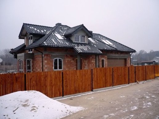

Długo mnie nie było, ale teraz uzupełniam braki mdjęciowe.
Pozdrawiam wszystkich Adrian

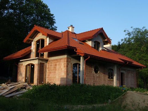

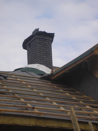

Autor: 87.205.136.*, (2009-01-27 14:17)
Dziś blachy i rynny :Adrian

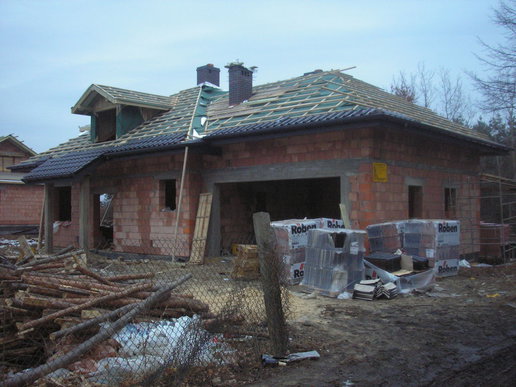

PANIE ADRIANIE -ILE KOSZTOWAŁ PANA OBECNY STAN IWY???DZIEKUJE I POZDRAWIAM
Autor: 80.52.130.*, (2009-01-28 19:44)

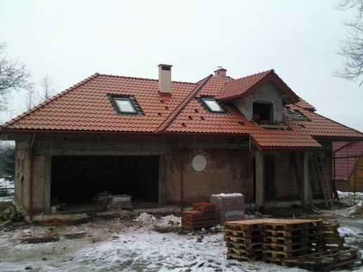

Ten stan z robocizną za dachówke i dachówką (to jest Roben Monza plus czarno-brązowa), oraz oknami dachowymi fakro - około 150000,- (Z tym że u mnie było kilka zmian w stosunku do oryginału - zresztą chyba widać - dodatkowo terez Śląsk)
Najnowsze foty:

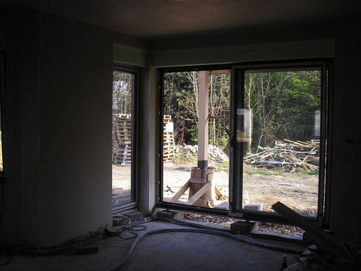

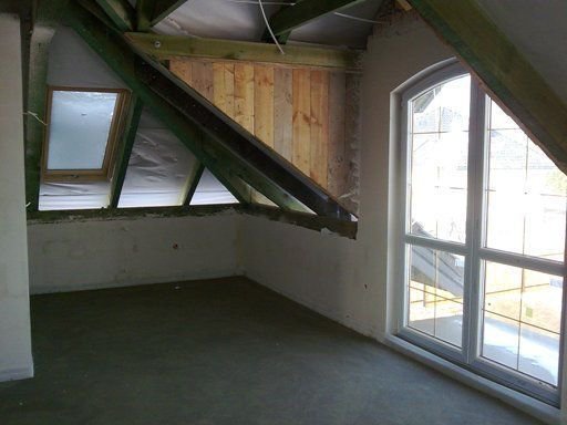

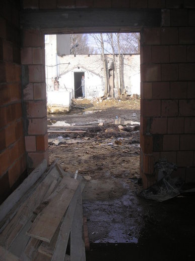

Autor: 83.19.51.*, (2009-02-08 13:04)

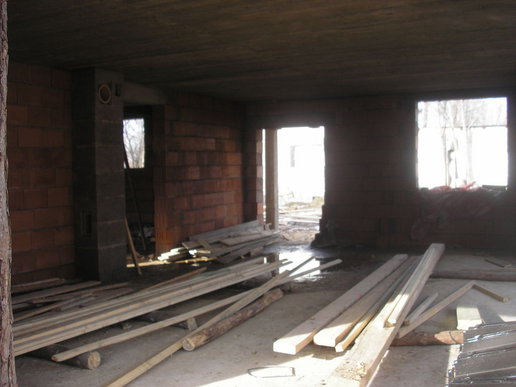

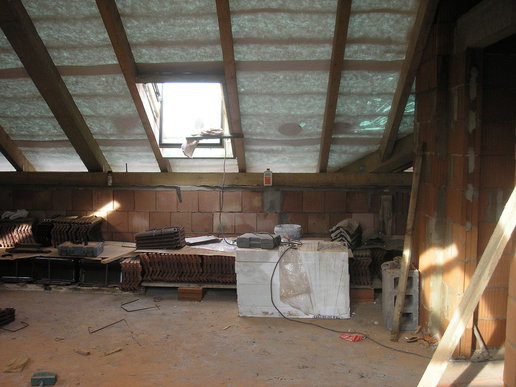

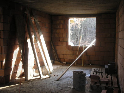

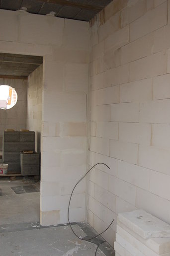

Kilka zdjąć środka (zdjęcia nie oddają rzeczywistości -ale prosze)- straszny bajzel na razie WYBACZCIE, jak na budowie, na wiosne wielkie sprzątanie jak skończą dach. Co do wiatrołapu też kilka zdjąć (do oceny) Ja drzwi wejściowe będe zmieniał na jednoczęściowe (1000mm) więc 40 cm się uzyska więcej. Natomioast ciekawy pomysł z tą zamianą spiżarki na gargerobe na "buty" - tyle że ja po wyjściu z wiatrołapu chciałbym mieć otwartą przestrzeń na salon, ale nigdy nie mów nigdy.
1.widok na wiatrołap i kuchnie
2.wiatrołap
3.wiatrołap
4.wiatrołap
5.gabinet
6.jadalnia i salon
7.miejsce schodów i łazienke
8.sypialnia góra prawa strona
9.sypialnia góra lewa strona
10.widok z sypialni na korytarz
11.łazienka góra
12."u nas" pralnia pom. nr 5 góra
13.pierwszy pokój góra nr 2
14.- // -
15.drugi pokój góra nr 6 (nad garażem)
16.-//-
17.-//-
18.19. nareszcie dachówka - pierwszy bok
Pozdrawiamy Adrian i Alicja

Panie Wojtku! domek pięknieje w oczach, jedno pytanko, ile Pan wydał na wszystkie okna? (bez połaciowych). Z góry dziękuję za odpowiedź. Pozdrawiam Anna.
Autor: 83.5.238.*, (2009-02-19 21:49)
Pani Aniu!Za okna pięciokomorowe pcv,kolor zewnętrzny-złoty dąb,kolor wewnętrzny-biały zapłaciliśmy 18,5 tyś zł.Oczywiście w cenę wliczony był montaż i transport.Pozdrawiam-Wojtek

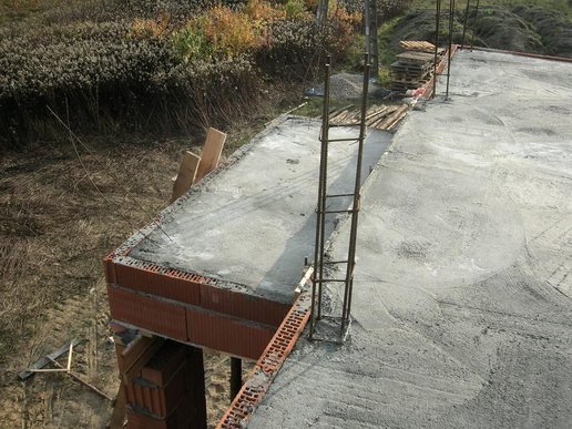

Odpowiedż. Dla przybyszów z planety IWA G1:
Wieniec - sprawdzone przez inspektora nadzoru i szefa mojej brygady budowlanej - Twierdzą że przy tak niskiej sciance kolankowej, starczy powiązać to "dobrze" z wieńcem stropu plus 5 cm wylewki. (Ja mam lany strop - nie terriwa). Może i jestem prekursorem ale tym bardziej mi miło. Witaj wiosno - od poniedsziałku ruszyły prace, dachówka, docieplenie "facjatek", rynny na górnej części i może w końcu skończy się temat "DACH". Okna, rolety, drzwi, brama zamówione - 3 tyg,. zamkniemy sprawe. W sprawie okien, rolet, drzwi i bram polecam się - (SAM JE SPRZEDAJE)
Pozdrawiam Adrian.
A i jeszcze jedno - miałem kontrole z Powiatowego Inspektoratu Nadzoru Budowlanego - Wszystko OK.

Autor: 83.5.235.*, (2009-03-26 20:01)

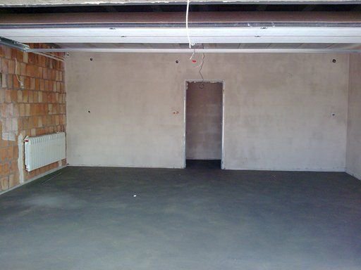

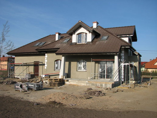

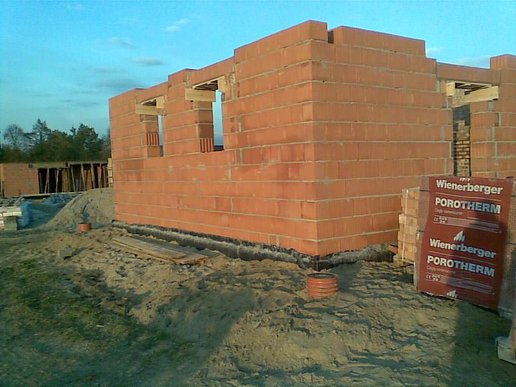

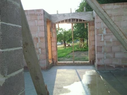

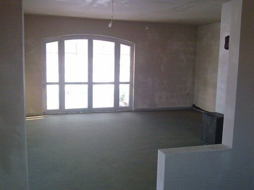

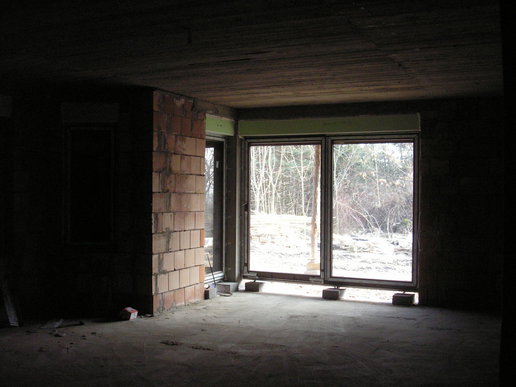

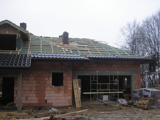

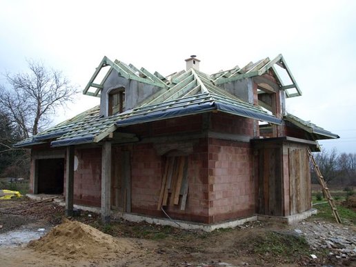

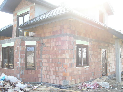

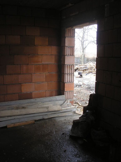

Witam wszystkich!!!Przesyłam najnowsze zdjęcia z naszej budowy-tynki i wylewki już gotowe:-)Pozdrawiamy!Wojtek i Paula

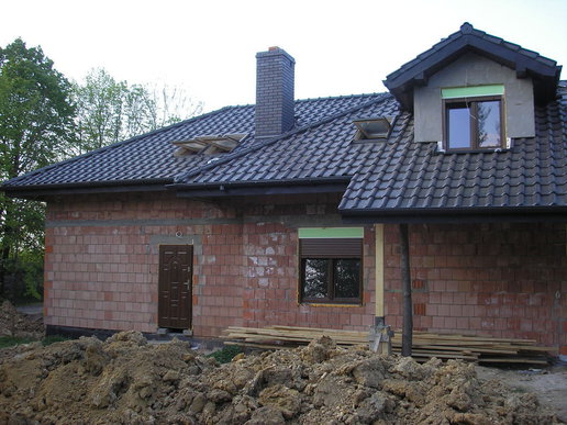

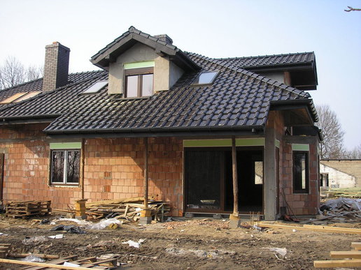

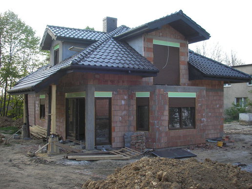

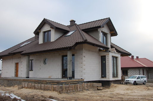

Autor: 87.205.142.*, (2009-04-14 14:55)

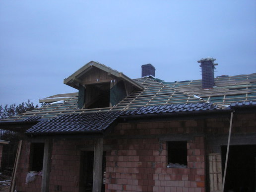

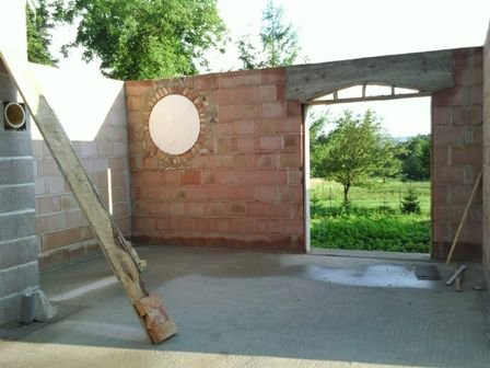

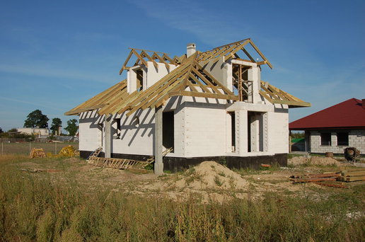

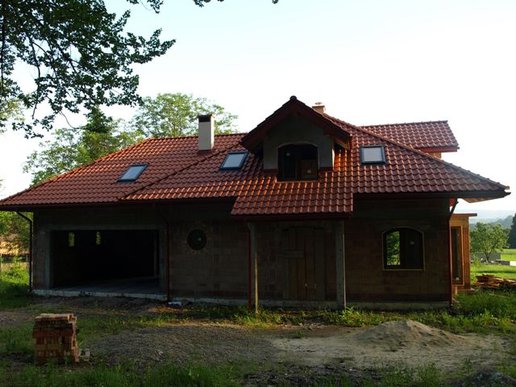

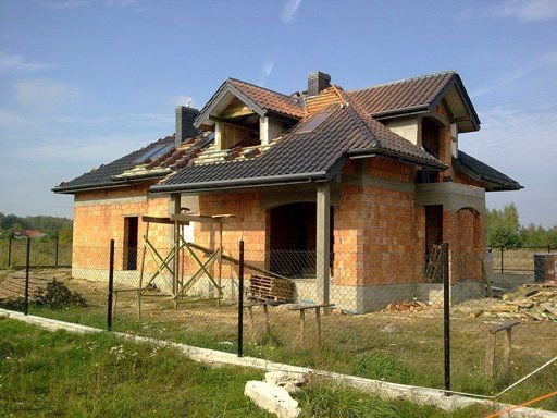

Nareszcie koniec z dachem.
Troche nadrobiliśmy długą zime.
STAN ZAMKNIĘTY.
Pozdrawiamy Alicja i Adrian

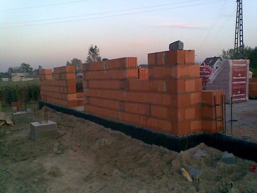

witamy fanów Iwy,

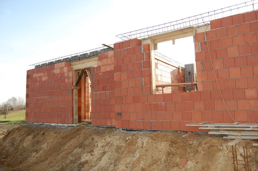

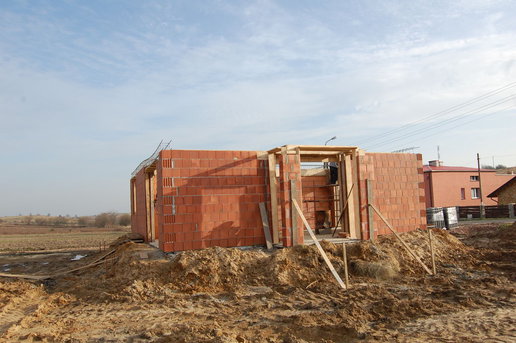

zaczynamy z żną relację z budowy iwy g2 lustzrane odbicie w woj. podkarpackim. na początek kilka zdjęć. Zdjęcia wykopu i ław fundamentowych. w Międzyczasie powstaje ogrodzenie działki- słupeczki metalowe i siatka. W chwili obecnej ekipa muruje fundamenty z bloczków betonowych, wiecej zdjęć wkrótce. Pozdrawiamy
Maciek i Monika

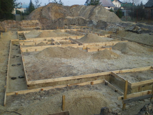

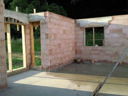

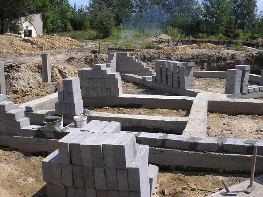

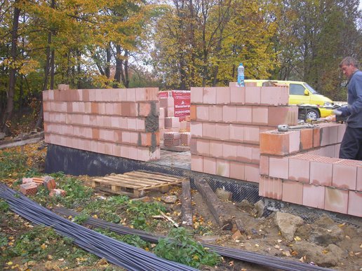

Autor: 84.38.92.*, (2009-04-15 21:04)

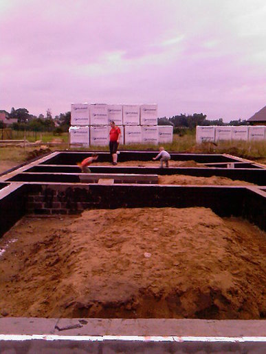

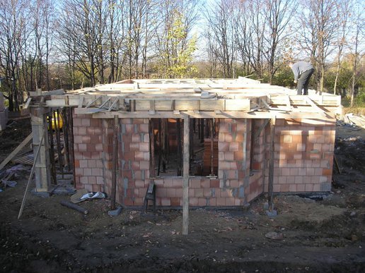

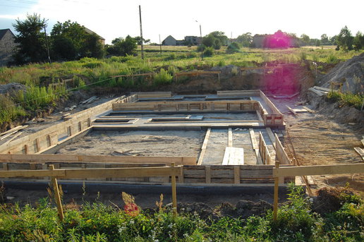

Dzisiaj ekipa skończyła murować fundamenty. Wklejamy kilka zdjęć.
Monika i Maciek

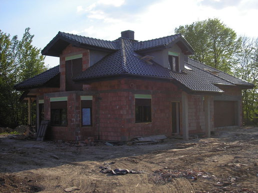

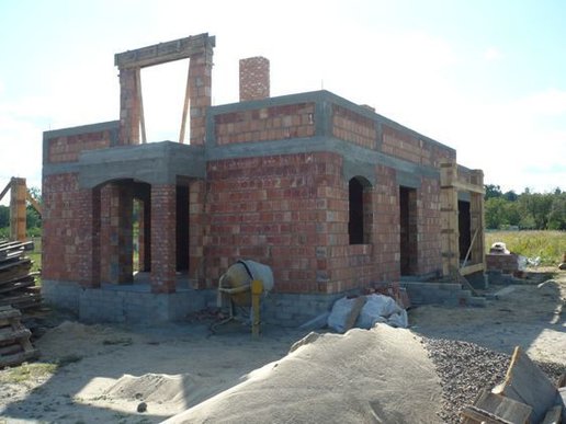

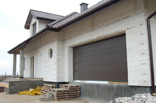

Autor: 89.228.104.*, (2009-04-27 12:45)

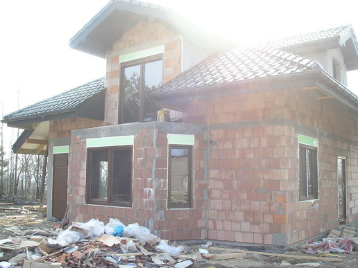

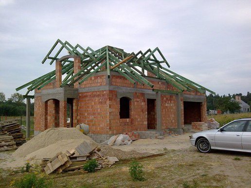

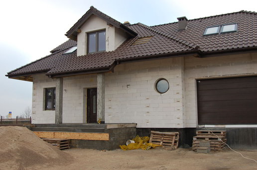

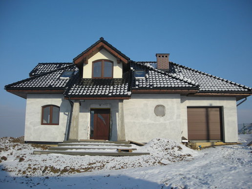

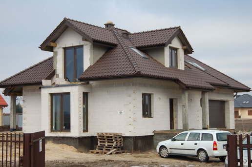

Moja IWA G2 wygląda teraz tak;
Pozdrawiam. Darek
Autor: arch. Małgorzata Doroz-Turek, (2009-04-28 10:33)
"5803077" napisał/a:Mam pytanie. Czy powierzchnia za schodami przy pralni na parterze da się wykorzystać na coś typu schowek. Ile ten kawałek ma powierzchni. Anna
Pod schodami jest tylko 21 cm2 powierzchni użytkowej, którą liczymy od 1,90m, resztę to ok. 2,5m2, można wykorzystać jako schowek otwarty lub zamknięty
Autor: 83.18.168.*, (2009-04-28 15:24)
"89.228.104.*" napisał/a:Moja IWA G2 wygląda teraz tak;
Pozdrawiam. Darek
Witam Panie Dariuszu,
Chcieliśmy zapytać z jakiego materiału wznosił Pan swoją Iwę i ile pustaków / cegieł nad stropem znajduje się na tej konstrukcji. Wysokość dachu nad oknami widnieje w idealnych proporcjach, dlatego proszę wesprzeć nas radą.
p.s. Gratulujemy pięknego domku:)
Ania i Mariusz
Autor: 89.228.94.*, (2009-04-30 19:38)

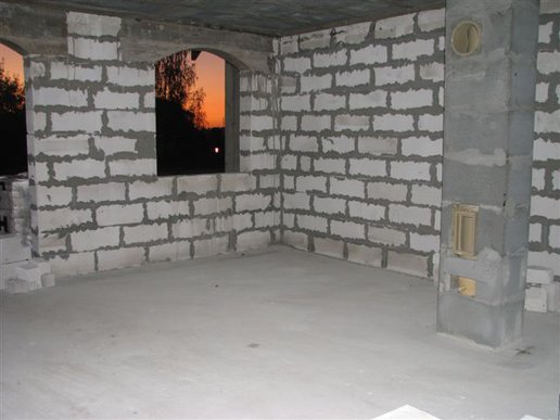

Witam, budowałem z betonu komórkowego. Nad stropem jest jeden bloczek wiecej niż w projekcie. Myślę, że proporcje w miarę są zachowane. Budynek rzeczywiście wygląda całkiem ładnie.
Pozdrawiam. Darek
Autor: 83.19.51.*, (2009-05-06 23:12)

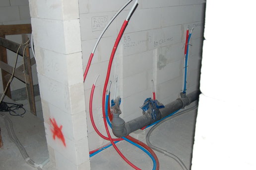

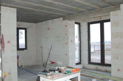

U nas sprzątanie, prąd, wod-kan, i tynki.
Nareszcie zaczyna w środku jakoś wyglądać.
Pozdrawiamy Adrian i Alicja.

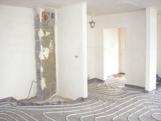

Witam, mam pytanie do Pana Adriana. Widzę na zdjęciu, że przesunął Pan kominek do ściany. Architekt twierdzi, że się nie zmieści. Czy miał Pan z tym problem. Będę wdzięczna za odpowiedź. Anka

"5803077" napisał/a:Witam, mam pytanie do Pana Adriana. Widzę na zdjęciu, że przesunął Pan kominek do ściany. Architekt twierdzi, że się nie zmieści. Czy miał Pan z tym problem. Będę wdzięczna za odpowiedź. Anka
Nie miałem z tym problemu.
Ja twierdze że się zmieści i n ie będzie z tym problemu.
Pozdrawiam Adrian

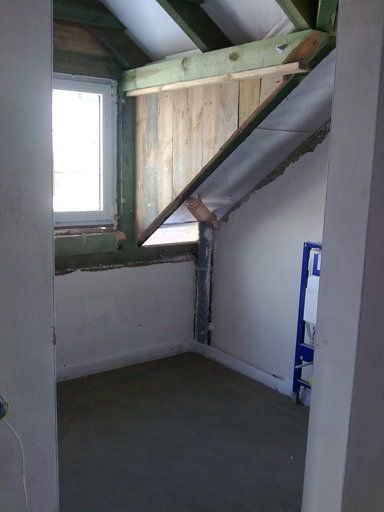

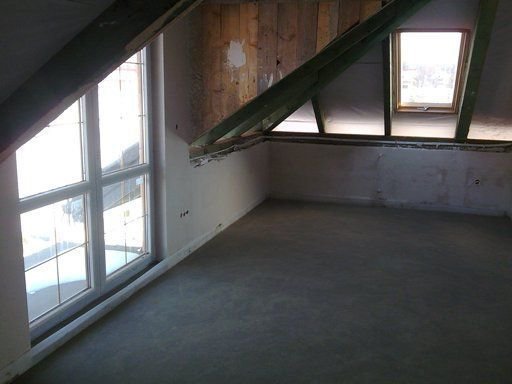

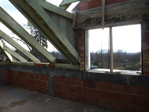

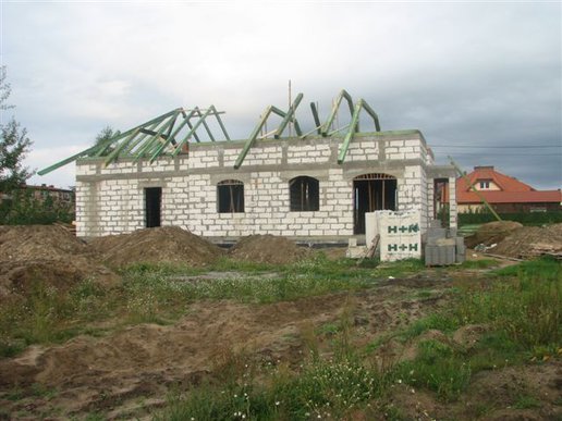

Witam, tak sobie czytam i czytam i oglądam i stwierdziłam, że pokażę naszą IWĘ (G1, odbicie lustrzane). Też troszkę zmian wprowadzaliśmy.
Pytanie: czy ktoś jeszcze miał problem z oknami w lukarnach? Bo jakoś tak dziwnie nam wyszło, że albo niskie okna musiałyby być albo szeroki (głęboki?) parapet. Wybraliśmy drugą opcję, ale nadal nie wiem, co nie tak. Na pewno nie jest to wynik podniesienia ścianki kolankowej.
Pozdrawiam wszystkich Iwowiczów, Magdalena
Autor: arch. Anna Krajewska, (2009-06-22 11:45)
"77.114.10.*" napisał/a:Witam, tak sobie czytam i czytam i oglądam i stwierdziłam, że pokażę naszą IWĘ (G1, odbicie lustrzane). Też troszkę zmian wprowadzaliśmy.
Witam. Po przeanalizowaniu dokumentacji technicznej nie natrafiliśmy na nieścisłości. Jeżeli skontaktuje się Pani z Pracownią może ułatwi nam to rozwiązanie problemu. Pozdrawiam.

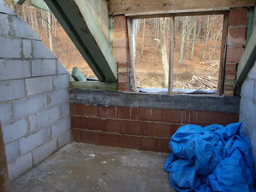

Mam pytanie do biura Archipelag a przy okazji do budowniczych iwy. Podnosząc ściankę kolankową o jeden pustak, zastanawiam się nad przedłużeniem dachu, tak aby proporcje budynku pozostały zachowane. Takie rozwiązanie spowoduje przedłużenie okapu dachu o ok 30 cm. Czy takie rozwiazanie będzie korzystne? czy pozostawić dach w niezmienionych proporcjach?
Z pozdrowieniami
Paweł
Autor: Agnieszka Ratajczak (Administrator), (2009-06-24 10:10)
"83.14.44.*" napisał/a:Witam
Z pozdrowieniami
Paweł
Przy podnoszeniu ścianki kolankowej ulegają zmianie proporcje budynku. Wysokość taka nie jest zbyt duża jednak w tym przypadku może być zauważalna. Wydłużenie okapu jest dobrym pomysłem. Jednak nie zwrócił Pan uwagi na dość istotną sprawę, przy podniesieniu ścianki kolankowej połać dachu „wejdzie” w okna lukarn, w tym wypadku konieczne będzie zmniejszenie okien lukarn, bądź razem z dachem wyniesienie konstrukcji lukarn.

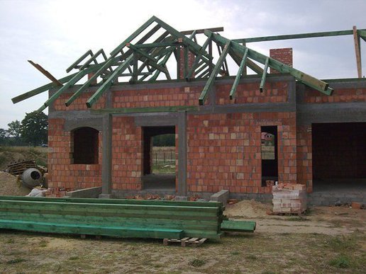

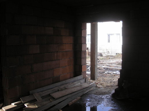

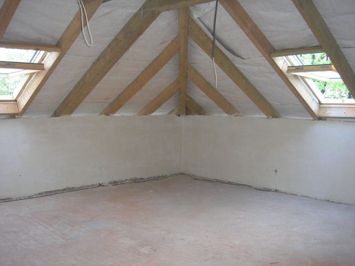

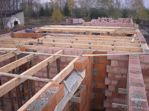

Autor: 91.146.204.*, (2009-07-20 21:25)

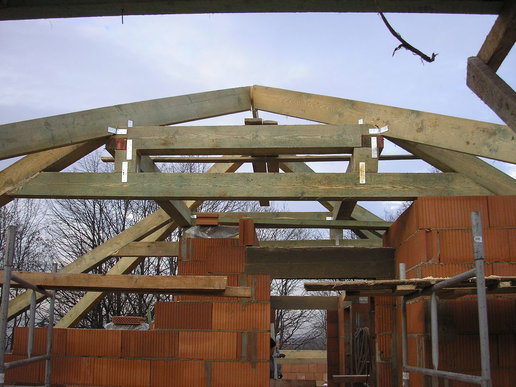

Witamy

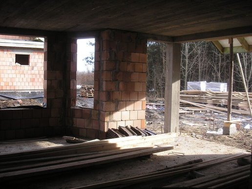

Dołączamy do budowniczych. A oto kilka fotek przed stropem na których fajnie widać pomieszczenia wewnątrz ze względu na doświetlenie
Pozdrawiamy Aneta i Paweł
Autor: 83.14.44.*, (2009-07-22 12:21)
Zdjęć niestety nie udało się dołączyć. Niby wszystko się "wczytuje" ale jakoś nie widać efektu
A.P.
Autor: 83.21.131.*, (2009-07-22 13:47)
Panie Adrianie, czy podnoszac scianke kolankowa o jeden pustak, przedluzal Pan okapy, czy zostaly standardowe?? czy w zwiazku z wyzszym polozeniem dachu podniosl Pan okna w lukarnach?? Na zdjeciach proporcje wydaja sie ok, tylko nie widze muru miedzy dolem okna w lukarnie, a dachem i to mnie meczy... mam nadzieje, ze mniej wiecej wie Pan o co mi chodzi:) Z gory dziekuje za odpowiedz:) czekam.
Adam.
Autor: 91.146.204.*, (2009-07-23 22:52)
Tym razem pewnie się udało
pozdrawiamy
A.i P.

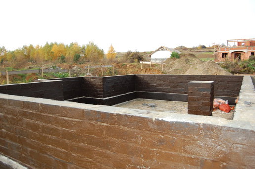

Autor: 77.113.138.*, (2009-08-07 21:39)

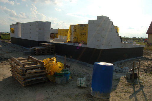

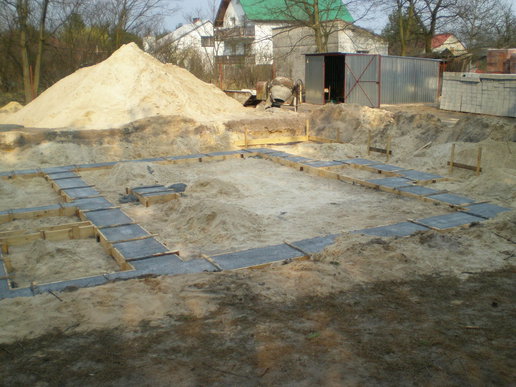

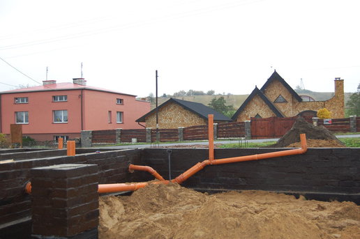

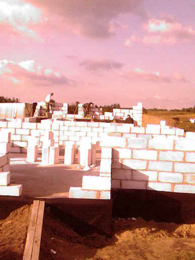

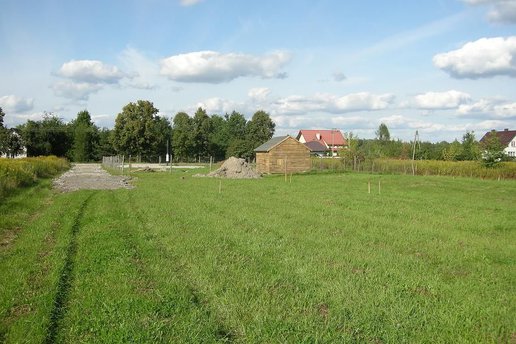

u nas trochę ruszyło na początek kilka fotek bo ucichło na tym Naszym forum
Aga

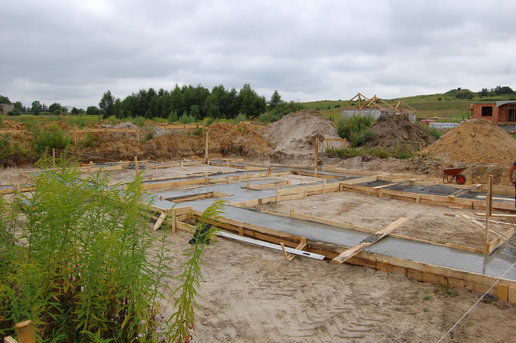

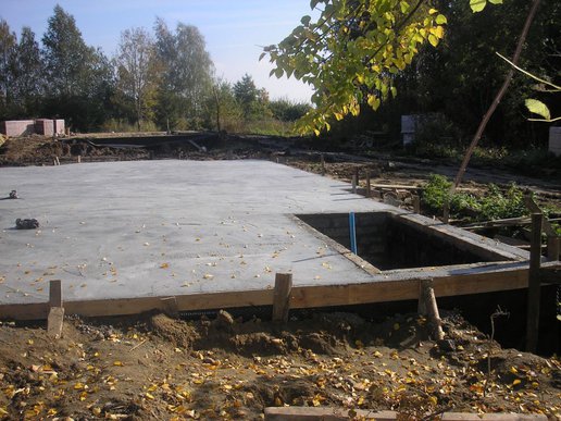

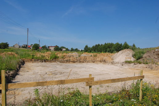

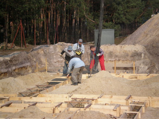

Autor: 77.113.192.*, (2009-08-12 20:00)
u nas zbrojenie skończone, dzisiaj zalano ławy, teraz przymusowy chwilowy odpoczynek i bedziemy budować dalej,
pozdrawiam Aga i Grzegorz

U nas powstanie w "pracowni" sypialnia plus garderoba. Trzeba tylko pamiętać o dobrej izolacji stropu ponieważ poniżej jest chłodniejszy garaż.
A.P

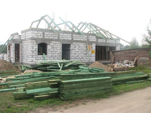

Witam wszystkich „Iwowiczów”,
Nasz dom (IWA II) powstaje w województwie kujawsko-pomorskim od połowy czerwca tego roku. W tej chwili jesteśmy na etapie więźby dachowej. W załączniku przesyłam kilka aktualnych zdjęć.
Jeżeli chodzi o wątpliwości, które pojawiły się na forum w ostatnich dniach, to podjęliśmy decyzję o likwidacji spiżarni na rzecz kuchni oraz poszerzyliśmy wiatrołap (kilka zdjęć w załączniku). Zadecydowaliśmy także, że pracownię zamienimy na sypialnię z garderobą.
Karolina

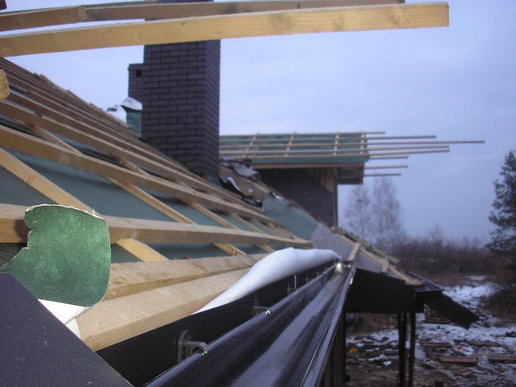

Budujemy Iwę G2 w okoliczch Warszawy. Jesteśmy na etapie więżby dachowej.Nam wyszło 13,2m3 drewna.
Tylko, że my podnieśliśmy kolankową więc wydłużyliśmy ok 30 cm dach. Anka

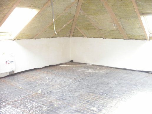

Autor: 89.230.131.*, (2009-10-04 15:23)

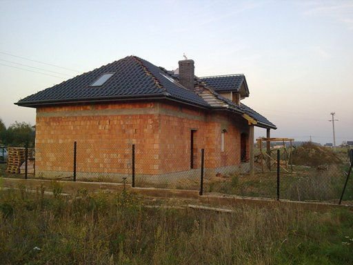

Zdjęcia, które zamieściłam na początku września są już mocno nieaktualne. Na dzień dzisiejszy (mamy już dach, za chwilę będą okna, drzwi i brama) koszty, które ponieślimy to ok. 212 tys. zł. Proszę jednak pamiętać, że budujemy z Ytonga i robi to firma budowlana.
Karolina

Witajcie!
Forum coś zamarło ostatnio, a my walczymy jeszcze z dachem -oby zdążyć przed zimą
Aneta i Paweł

Autor: 91.146.204.*, (2009-11-28 18:25)
A u nas tuż przed dachówką
Aneta i Paweł
Autor: 91.146.204.*, (2009-11-29 22:00)
A tak mniej więcej wygląda góra po małych przeróbkach tj. większa (szersza) o 55 cm łazienka, garderoba nad garażem-wejscie od strony schowka, brak ścianki do schowka od klatki schodowej
AiP

Po dłuższej przerwie witam wszystkich „Iwowiczów”,
W załączniku przesyłam kilka ostatnich zdjęć z budowy. Obecnie zakończyliśmy prace związane z elektryką i hydrauliką, i szykujemy się do wylania posadzek.
Karolina

Autor: 89.230.138.*, (2010-06-07 18:20)
I kilka zdjęć z piętra.
Pozdrowienia dla wszystkich budujących,
Karolina
