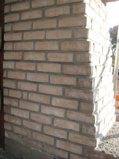

"87.116.205.*" napisał/a:(...) Na kominy i słupy kładzemy boni , bo tak jak jest w projekcie cegła krynkierowa nie da się jej położyć na tych skosach.
Witam, istnieje możliwość wykończenia słupów i komina cegłą, po skosie. W taki sposób układana cegła pozwoli uzyskać niewielkie odsadzki, co nada charakteru tym elementom. Gdyby jednak takie takie rozwiązanie Państwu nie odpowiadało, można wykończyć te elementy okładziną z płytek klinkierowych efekt będzie podobny, ale jednak osobiście skłaniała bym się ku cegle. Pozdrawiam.

Autor: 83.4.97.*, (2009-06-12 17:18)
Zgadzam się , że wykończenie cegłą przyniesie najlepszy efekt. Czy potrafi Pani podać na ile trzebaby odsadzić ( przesynąć )każdą kolejną cegłę - biorąc pod uwagę np kolumny przed wejciem ?
Autor: arch. Anna Krajewska-Ludwiczuk, (2009-10-22 12:54)
"83.4.97.*" napisał/a:Zgadzam się , że wykończenie cegłą przyniesie najlepszy efekt. Czy potrafi Pani podać na ile trzebaby odsadzić ( przesynąć )każdą kolejną cegłę - biorąc pod uwagę np kolumny przed wejciem ?
Przesunięcie cegieł względem siebie będzie wtedy około 1,1cm przy zachowaniu kąta 81stopni. Można oczywiście też pokryć taką powierzchnię płytkami klinkierowymi.

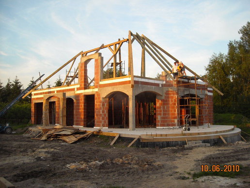

Do końca 2009r. "wyszliśmy" z Ireną z ziemi. W marcu 2010 ruszamy do góry. Irena jest w odbiciu lustrzanym z powiększonym garażem, na chwilę obecną na pewno zmienimy rozkład pomieszczeń w wewnątrz.
Budowa prowadzona pod Wrocławiem. Z chęcią wymienię się doświadczeniami i pytaniami z zainteresowanymi.

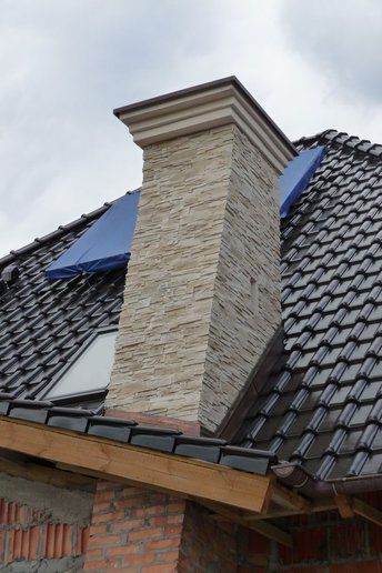

Autor: 83.20.117.*, (2010-08-02 22:30)
a my mamy takie coś :)

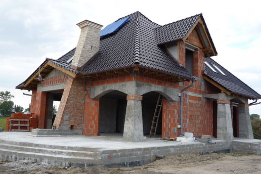

Z kominem nie mieliśmy problemu, od początku nie chcieliśmy klinkieru. Położyliśmy piaskowiec i komin wyszedł naszym zdaniem super!
Obecnie mamy zamiar zamawiać okna...
Co do projektu, to go trochę przerobiliśmy. Zrezygnowaliśmy z garażu, gdzie zrobiliśmy pokój. Z gabinetu - łazienkę, z toalety - saunę. Musieliśmy trochę przesunąć schody, żeby z byłego garażu zrobić bezp. wejście do domu. Dzięki czemu uzyskaliśmy małe dodatkowe pomieszczenie na piętrze obok schodów - zrobiliśmy z niego pralnię.

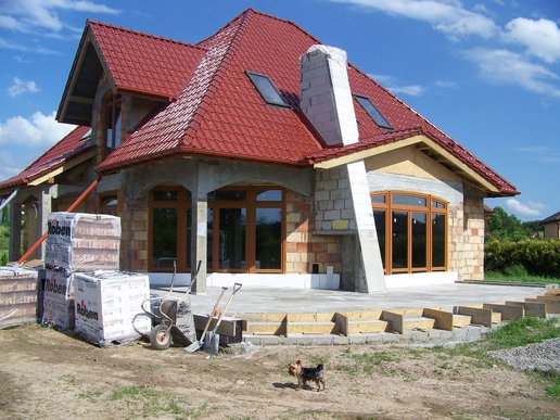

Autor: Izaura, (2010-08-22 11:48)
A to nasz stan z ub.tygodnia.

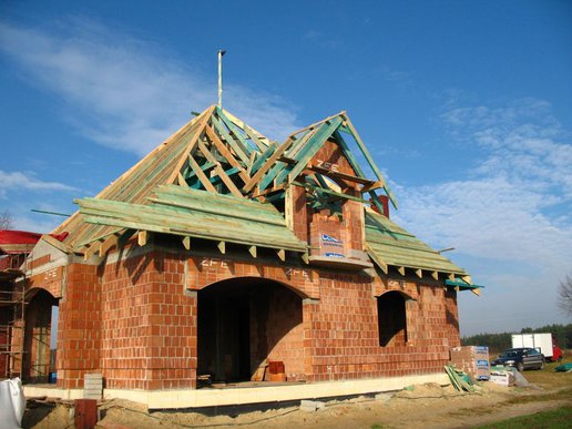

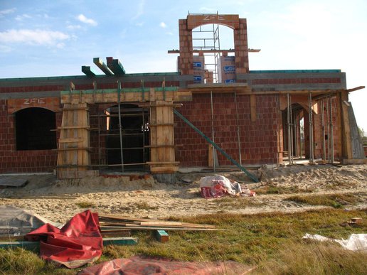

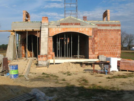

A to nasza IRENKA.....

Autor: 83.1.146.*, (2011-03-09 11:03)
"94.240.48.*" napisał/a:]A to nasza IRENKA....
Widzę ,że Państwo jako jedyni z budujących ten domek zastosowali gotowe nadproża ceramiczne przystosowane do zamontowania rolet. Ze względu na to iż ja też chcę zakupić nadproże łukowe do dużego okna w salonie i dwa mniejsze do okien na piętrze ( w lukarnach) mam pytanie na jaki koszt muszę się przygotować ? Czy Państwo przy tych nadprożach bedą robić wykładkę elewacji z cegły ? tak jak to jest w projekcie?
Pozdrawiam Ania
Autor: 94.240.48.*, (2011-03-16 11:07)
Witam...
nadproża były kupione w październiku 2010 cena 536zł netto za mb.Jaka będzie elewacja to jeszcze dokładnie nie wiem ,na razie planujemy wnętrze....

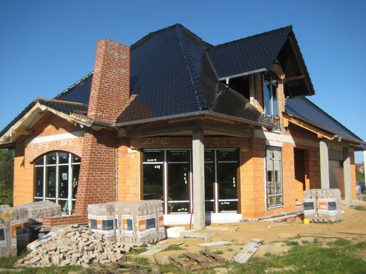

Autor: 89.171.16.*, (2011-10-07 22:24)
Autor: 89.171.16.*, (2011-10-08 10:10)
Autor: 83.21.245.*, (2011-10-30 22:13)
"94.240.48.*" napisał/a:Witam...
pozdrawiam...

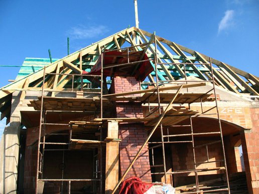

Dziękuję za odpowiedź . Również zakupiliśmy nadproża RKS aby mieć możliwość zastosowania rolet . To aktualne zdjęcie z naszej budowy IRENY :). Wykładamy elewację cegłą klinkierową ręcznie formowaną ( ZDJĘCIE KOMINA ).
