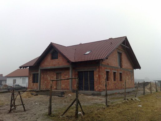

witam, tak sie stało , że kupilismy działkę z projektem i pozwoleniem na budowę. Z braku czasu, troche dla uproszczenia i własnej wygody oraz po analizie funkcjonalności projektu podjelismy decyzje , że nic nie bedziemy zmieniac. Generalnie dom wychodzi duży - jesteśmy zaskoczeni jego bryłą, jest przestronny, dobry układ ( moze za wyjatkiem łazienki i kotłowni na parterze )Pietro to juz prawdziwe lotnisko z mozliwościa dowolnej aranzacji ( konstrukcja krokwiowo -jetkowa dachu ).Zrezygnowaliśmy z jednego, skrajnego pokoju na dole na rzecz pomieszczenia gospodarczego z wejsciem od ogrodu - w garazu niewiele sie zmiesci.W ten sposób wydłużyły się łazienka z kotłownią. Podsumowując - na obecnym etapie stan surowy otwarty pomimo prostej bryły oceniany jest jako bardzo ciekawy, no i nie spotkasz drugiego takiego w okolicy. Mozecie byc pewni
Autor: 87.96.67.*, (2008-11-15 17:29)
dzięki za zdjęcia , pozytywnie mnie zaskoczył front budynku, czy możesz dodać informacje odnośnie koszyów ?

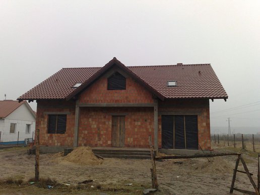

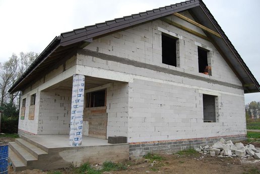

kilka fotek - stan surowy otwarty

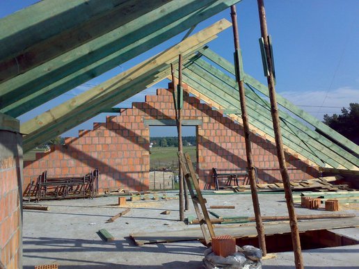

Pytanie do Was, dodaliście płatwie w konstrukcji dachu , czy w obawie o nośnośc konstrukcji?. Projekt dachu o konstrukcji krokwiowo jętkowej - gdzieś wyczytałem że stosuje się przy dachach do 8m rozpiętości a w Arlecie mamy prawie 14m .Krokwie są bardzo długie i bez podparcia, za to krokwie koszowe o przekrojach strasznie dużych nie wiadomo po co? Ja nie zastosowałem płatwi.
Autor: arch. Mariusz Jaworski, (2009-04-03 11:06)
"79.186.246.*" napisał/a:"83.21.46.*" napisał/a: witam! Też budujemy Arlettę. Jestem na etapie stanu surowego zamkniętego bez drzwi zewnętrznych(narazie wstawione drzwi robocze), dachówka ceramiczna,kilka zmian-zmiana kąta nachylenia dachu z 30 na 35 stopni, dodanie płatwi w konstrukcji dachu i podniesienie ścianek kolankowych o 1 bloczek, narazie koszt to 150 tys.
Oryginalna wersja projektu posiada jedną płatew pod lukarnę od strony frontowej (do podparcia krokwi koszowych). Wielkość przekroju krokwi koszowych podyktowana jest obciążeniami, jakie przenoszą. Ustroje krokwiowo jętkowe są ekonomiczne do rozpiętości 8m, natomiast w tym wypadku priorytetem było poddasze z możliwie najmniejszą ilością słupów.

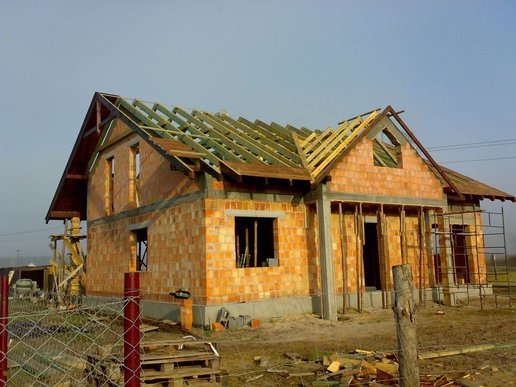

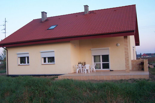

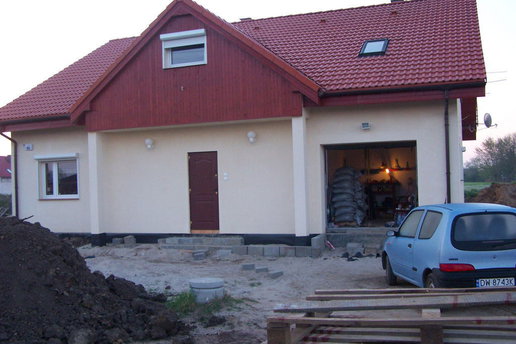

witam , kończę już stan surowy , wniosłem kilka zmian , a mianowicie:
zrezygnowałem z garażu w miejsce dodatkowego pokoju ktry po przesunięciu ściany wyszedł taki sam jak po przeciwnej stronie domu , tym rozwiązaniem powiększyłem łazienkę i kotłownię.
powiększyłem też spiżarnię ,
reszta bez zmian
w tym momencie dom wygląda bardzo imponująco jeżli chodzi o przestrzeń w środku - jestem w wielkim szoku bo nie spodziewałem się takiego efektu .
co do kosztów to obecny stan bez działki wyniósł mnie około 135000 ( na ściany poszedł YTONG i dach ceramiczny NELSKAMP )

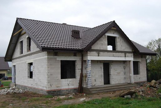

własnie skończyliśmy stan zamknięty , bardzo nam się podoba dziękujemy za dobry projekt/ Jeżeli chodzi o jakieś zmiany to bardzo niewielkie dach 35 stopni bo taki region, drzwi w kotłowni bo wygodniej, i przesunięte drzwi z wiatrołapu do holu troszkę większa spiżarka Dziękuję projektantom Barbara

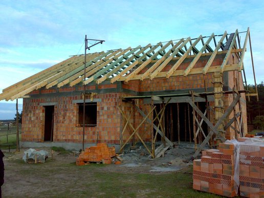

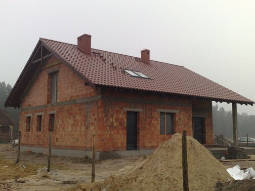

Autor: 89.231.67.*, (2010-02-17 19:56)
zdjęcia z budowy
