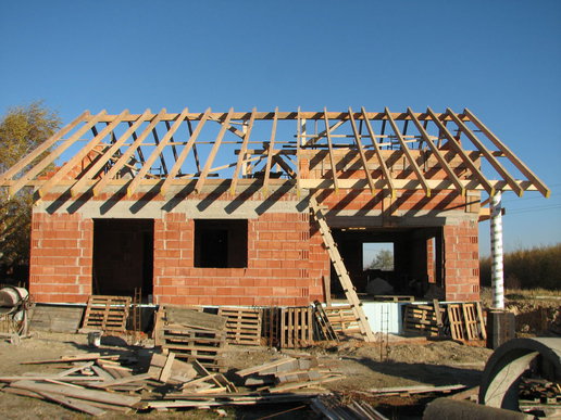

Połać dachu jest krzywa - dokładniej od strony tarasu dach pokryty dachówką wgiął się na tyle że można to bez trudu dostrzec.
W projekcie dachówka cementowa - zastosowaliśmy ceramiczną roben Monza plus, krokwie nieznacznie grubsze (ale grubsze!) niż w projekcie, strop i dachówka wykonane X-XII 2010. Drewno schło od marca 2010.
Kto mógł popełnić błąd???
Czy projekt nie wymaga dodatkowych podpór bo dach ma kąt nachylenia 30%, czy krokwie mają za duży rozstaw?

Projekt został policzony na dachówkę ceramiczna o ciężarze 90kg/m2 (jedna z najcięższych dachówek) oraz na I strefę wiatrową i II śniegowa. Obliczenia sprawdziliśmy i krokwie są dobrze policzone. Bardzo dziwne jest ugięcie się tych krokwi nad tarasem, ponieważ one nie maja takiej rozpiętości jak pozostałe. Jeśli mogę prosić o sprawdzenie czy rzeczywiście więźba dachowa została wykonana zgodnie z projektem, czy są wykonane wszystkie elementy? Proszę tez sprawdzić czy strefy wiatrowe i śniegowe odpowiadają tym, które Państwo powinni mieć dla swojej lokalizacji (to powinien sprawdzić projektant adaptujący). Jeżeli ma Pan taką możliwość to pomocne dla nas w określeniu dlaczego tak się mogło stać byłyby zdjęcia więźby dachowej: albo w trakcie realizacji, albo jak jest możliwość wykonane teraz o ile nie przeszkadzają już elementy wykończeniowe. W razie dodatkowych pytań lub wątpliwości proszę o kontakt. Łukasz Jurasz tel. 0717983856 lub bezpośrednio do biura 0717983800.

Oj źle się wyraziłam, chodzi o dach od strony tarasu, ale wygiął się pośrodku, pomiędzy kominami, zrobiłam aktualne zdjęcia

Dach o konstrukcji krokwiowo-jętkowej stosuje się przy szerokości budynku do 9 m bez płatwi pośrednich, w projekcie Arletta szerokość budynku 12,90 m - dlaczego nie ma płatwi pośrednich chociaż od tylnej strony domu?
jest to za duża jednolita powierzchnia żeby konstrukcja mogła sama się utrzymać, podpory (płatwie pośrednie z pionowymi słupami) powinny być w projekcie czy nie?
SPROSTOWANIE: w pierwszym poście napisałam, że krokwie daliśmy grubsze ale są takie jak w projekcie 8x22, natomiast to jętkii są grubsze z 8x16 na 8x16

ze względu na wątpliwości jakie się pojawiają przy wykonaniu konstrukcji dachu, na zdjęciu przedstawiamy rozwiązanie, które można zastosować. Należałoby podstemplować krokiew tak, aby miała odwrotną strzałkę ugięcia około 3mm (kierownik lub wykonawca będą znali to określenie, należy po prostu podnieść krokiew tak aby się wygięła do góry o te 3mm) zrobić taki wymian (płatew) opartą na skrajnych dwóch jętkach i na tym wymianie oprzeć tą newralgiczna krokiew zmniejszając jej długość konstrukcyjną.

Jak już wyżej wspomnieliśmy projekt został sprawdzony pod względem obliczeń, a z nich nie wynika nic co powodowałoby ugięcia dachu. Prawdopodobnie problem może wynikać z niedokładności wykonania więźby dachowej (np. połączenie deskowania w jednym miejscu co może powodować lekkie ugięcie wiązara. Projekt powinien być dostosowany do lokalnych warunków przez projektanta adaptującego. Nasza dokumentacja została sporządzona na I strefę wiatrową oraz II śniegową (projektant adaptujący powinien sprawdzić te warunki i jeżeli państwa dom jest położony w innych strefach lub wynikają jeszcze jakieś inne zmiany w dokumentacji, ma obowiązek przeliczyć więźbę i ewentualnie wzmocnić. W tym momencie trudno mi znaleźć dla Pani rozwiązanie wzmocnienia dachu ponieważ ma Pani wszystko już wykończone i tak na prawdę nie wiemy co jest przyczyną ugięcia. Jeżeli będą mieli Państwo dostęp do elementów więźby dachowej to można zastosować się do wytycznych, które podałem we wcześniejszej wypowiedzi (powinno poprawić wizualnie dach). Proszę ewentualnie skontaktować się z kierownikiem budowy lub inna osobą która na miejscu będzie Państwu mogła pomóc lub doradzić. Jeżeli tylko będziemy mogli jakoś pomóc to prosimy o kontakt (71) 798 38 00 .

Dla pewności sprawdziliśmy jeszcze raz obliczenia w innym niezależnym programie i wychodzi ze więźba dachowa jest zaprojektowana poprawnie. Z obliczeń wynika, że jest jeszcze około 15-20% zapasu nośności. Nie ma możliwości ugięcia się dachu przy poprawnym zamontowaniu więźby dachowej i dobrym jakościowo drewnie. Rozpiętości są duże, ale przekroje elementów są do tego odpowiednio dobrane.
W odpowiedzi na pytanie co się będzie działo dalej z tym uginającym się dachem to wg nas ugięcie już nie będzie postępować. Dach został już maksymalnie obciążony (pokrycie, wiatr, śnieg) i ugięcie które wystąpiło już nie będzie się powiększać.

wielu których wybudowało ten projekt zgłasza uginający się dach, nie tylko to forum istnieje - my podparliśmy płatwiami pośrednimi wdłuż całego dachu po jednej i po drugiej stronie + po 2 słupy podpierające każdą płatew, tylko 3tyś z naszej kieszeni - przecież obliczenia są dobre, wykonawcy dobrze wykonali, materiały ok, ale dach się ugioł - hmm dziwne. Zmieńcie coś w tym projekcie aby już nikt nie miał kłopotów z tym dachem!!!
